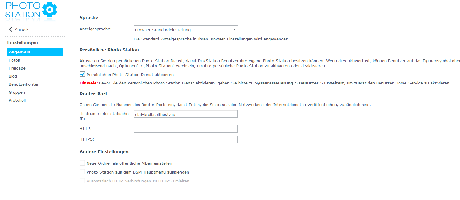

Auch habe ich in den einstellungen der Photostation die DDNS des DS und den Port vom Router eingegeben, aber das änderte auch nichts

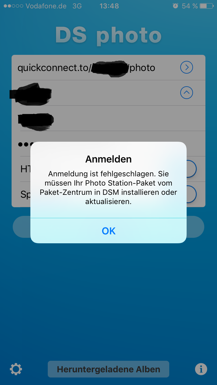

Wenn ich dann mit der QuickConect ID in der App es versuche kommt folgene meldung (siehe Foto)

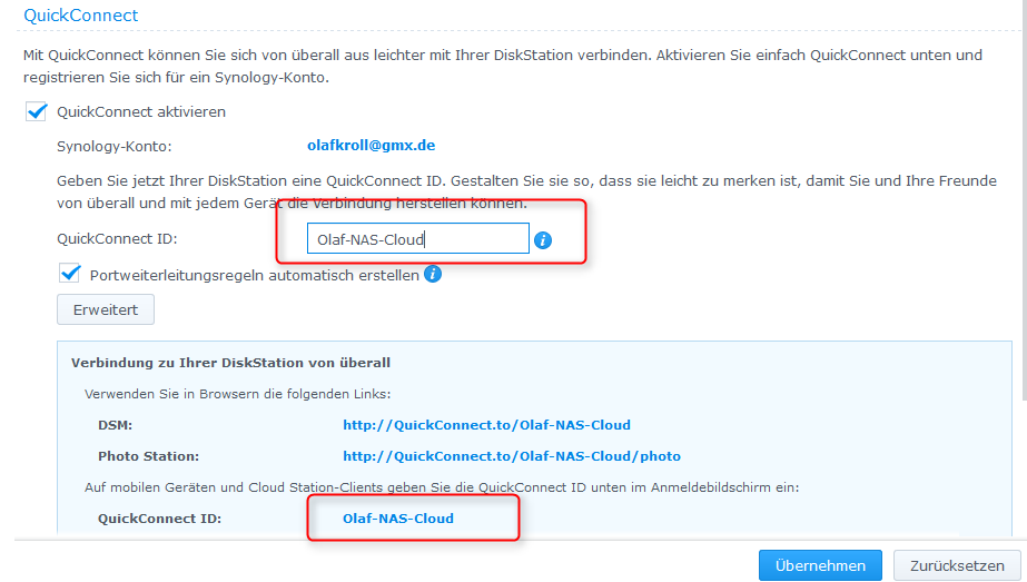

Auf deinem Bild ist nicht die Quick Connect ID
Die sollte so aussehen.
gert787-NAS-Cloud
komisch, in den quickconect id einstellungen der synology wird mir diese adresse aber angezeigt so. und diese funktioniert auch ohne Probleme
Halelulia es funktioniert! verzeih mir meine dummheit^^
