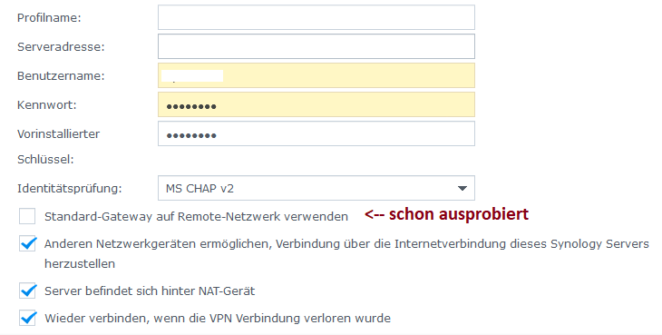

Nun gibt es in den Einstellungen der DS118 folgende Optionen:
"Anderen Netzwerkgeräten ermöglichen, Verbindungen über die Internetverbindung dieses Synology Servers herzustelen".
Auf was bzw. welche Richtung bezieht sich dieser "Haken"?
Kann ich vom PC in Netzwerk B über die DS118 eine Verbindung in Netzwerk A herstellen - wenn ja wie ?

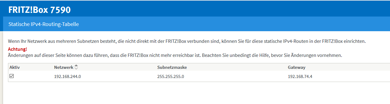

Im Netzwerk A habe ich in der FritzBox eine Route eingetragen siehe Bild.
Wenn ich in Netzwerk A 192.168.244.1:5000 eintippe komme ich in Netzwer B auf die DS118 - super! 👌

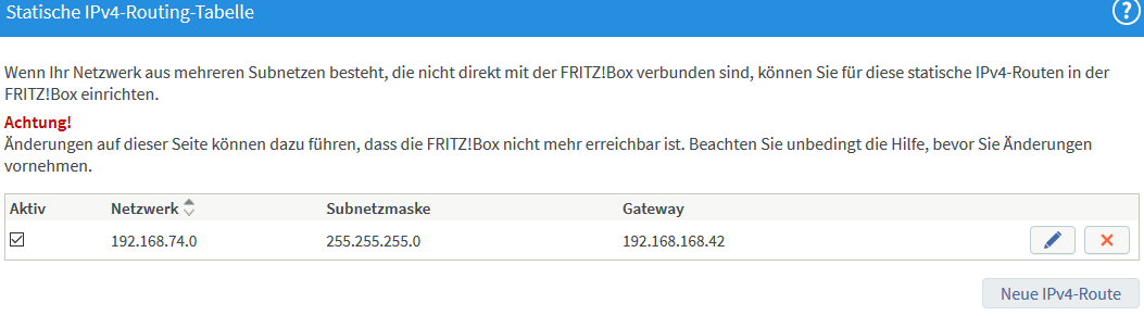

Habe probiert in der FritzBox B als Route einzutragen: 192.168.74.0 - 255.255.255.0 - 192.168.168.42
Leider kein Durchkommen :(

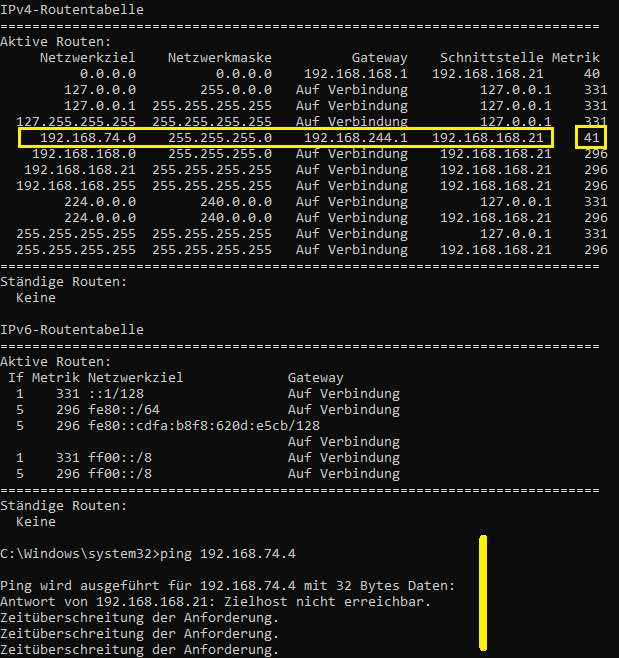

Habe es soweit geschafft per IP4 Route in der FritzBox, dass die VPN IP Adresse adressiert wird.
Wenn ich 192.168.244.1 im Browser eingebe, komme ich auf die DS118. Hilft mir aber nicht weiter.

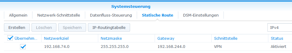

In der DS118 habe ich ebenfalls eine statische Route eingerichtet (siehe Bild).
Wenn ich am PC nun per route add 192.168.74.0 das Gateway 192.168.244.1 eintrage gehen Anfragen aber ins Internet und nicht zur DS118.
Steh gerade auf´m Schlauch

Jaja, soviel zum Thema OpenVPN ist sooooo viel einfacher .... ohne (statisches) Routing zu verstehen kann man es knicken. Und deinen Versuchen nach zu urteilen - ohne dir zu nahe zu treten wollen - verstehst du es scheinbar nicht und machst alles ziemlich wild durcheinander und konfus - verteilst einfach mal so irgendwo wie wild Routen und hoffst, dass es dann irgendwie irgendwann geht.:freak:
Deine Routeneinträge machen keinen Sinn.
Dein Gateway muss immer aus dem Netz sein, mit dem dein PC auch verbunden ist.
Ist ja auch logisch, dass das ins Internet geht.
Du sagst dem PC, dass er das Netz 192.168.74.0 über das gateway 192.168.244.1 findet, der PC weiß doch garnicht wie er tz 192.168.244.1 kommt, fragt dann sein Standardgateway (Fritte) und die sagt auch "kenn ich nicht" und fragt dann ihr Standardgateway bei deinem Provider.
Was hat es hier mit den IP 192.168.244.x aufsich?
Screenshot 1. Eine Route muss auf ein konkretes Ziel zeigen (Geräte mit IP) nicht auf das Netz (.0). Du brauchst auch eigentlich keine statische Route in der Diskstation einzutragen, den die Diskstation kennt ja alle Interfaces mit denen sie verbunden ist und lernt auch das Netz des LANs der Gegenstelle, sofern OpenVPN korrekt konfiguriert wurde.
Screenshot 2: das Standard Gateway für ein Zielnetz muss schon im gleichen Netz sein, in einem anderen Netz (hier x.x.244.x) wird das nix. Sind das die IPs der Tunne Interface? Wenn ja, vergiss sie und schenke ihnen keine weitere Beachtung! Denn die IPs werden nur benötigt, damit die beiden VPN-Teilnehmer miteinander den Tunnel aufbauen können, die Transportdaten (z.B. öffnen der DSM Seite) wird darin eben getunnelt. Das Tunnelinterface tritt nicht in Erscheinung für den Client. Tunnelinterface lassen sich auch aus anderen Netzen nur eingeschränkt ansprechen.

Müsste es also im Prinzip in der FB (192.168.168.1) so stehen:
192.168.74.0 255.255.255.0 GW: 192.168.168.42
Und auf der anderen Fritzbox (192.168.74.1):
192.168.168.0 255.255.255.0 GW: 192.168.74.4
Und lasse die finger vom "route add" befehl am PC ;). Mann kann auch einfach das Wort Gateway eindeutschen und mit "Frage...." übersetzten.
Also um nach 196.168.74.0/24 zu kommen frage 192.168.168.42.
Wenn es dann noch nicht geht, musst du nach deiner VPN Konfig schauen (im per Texteditor) und schauen, ob die richtigen Netze jeweils an der Gegenstelle propagiert werden in der Konfig (Thema Push route.... und iroute), alles im verlinkten Thread. Wie gesagt, der Assisten / die DSM GUI spuckt keine funktionierende OpenVPN Konfig für LAN-LAN Kopplungen aus.
In der FB ist 192.168.244.0 als statische Route hinterlegt zu 192.168.74.42 (DS118) 🤷‍♂️
(ohne Screenshot)

Bitte teste es mall ohne VPN Bereich. Lasse den VPN Bereich aus allen statischen Routings raus. Und wenn du wissen willst, welche Routen die DS kennt, auch das findest du auf der Shell per SSH raus.
@conf_t hat vollkommen Recht damit, dass er sagt, dass du die VPN-IPs vergessen sollst.

Das sind genau die Routen, die du brauchst, in den Fritzboxxen und sonst nirgends. Wenn du nun am PC mit der IP 192.168.168.123 in der Kommandozeile eingibst: "ping 192.168.74.4", dann passiert folgendes:
  • der PC merkt, dass 192.168.74.4 ja gar nicht in seinem eigenen Subnetz (192.168.168.0/24) liegt
  • der PC kennt keine spezielle Route für das Ziel 192.168.74.4
  • der PC schickt den Ping an sein Standardgateway, weil er sonst nicht weiß wohin damit
  • das Standardgateway (die Fritzbox B) schaut in ihre Routing-Tabelle und findet die oben erwähnte Route über 192.168.168.42, das NAS B
  • das NAS B (192.168.168.42) bekommt nun den Ping vom PC an die 192.168.74.4 und merkt, dass das ja hinter dem VPN liegt
  • das NAS B leitet den Ping über die VPN-Verbindung an NAS A weiter - an die VPN-IP von NAS A (192.168.244.x)!
  • NAS A merkt nun, dass das Ziel des Pings (192.168.74.4) das NAS selbst ist und beantwortet den Ping
Reaktionen: Avenger84 und conf_t

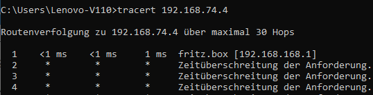

das klappt schon mal nicht:
Hier die route der DS118:

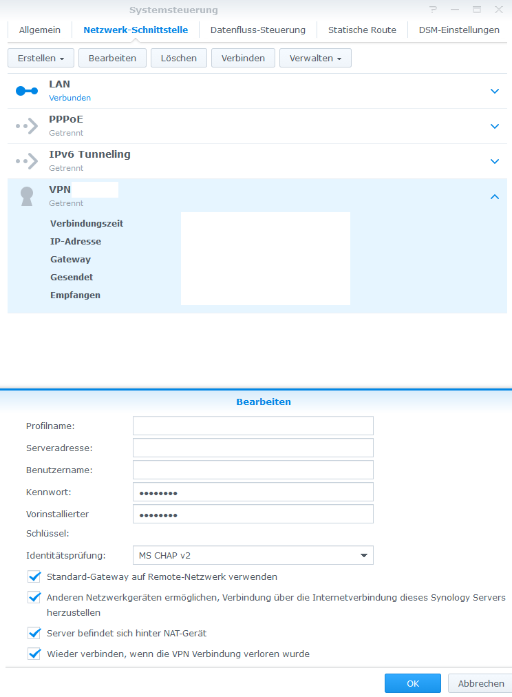

Also an der Fritzbox ist es so richtig, also liegt jetzt ein zweiter Fehler vor. Vermutlich an den VPN Einstellungen. Am besten du exportiert die Config und anonymisiert sie und postest sie.
Hier die Einstellung am Client:
wenn ich den Haken entferne sieht die Route so aus:
Das meine ich nicht, sondern die Konfig-Datei. Musst du per SSH oder Einfach vom NAS laden. Pfad zu der Datei kannst du bei Google finden, weiß ich gerade nicht auswendig
