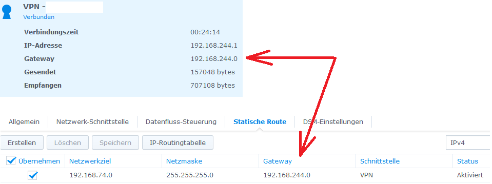

b) in der DS118 (192.168.168.42) eine statische Route eintragen:
Netzwerkziel 192.168.74.0 / Gateway 192.168.244.0 / Schnittstelle VPN
(Ja das ist richtig, obwohl .0 eigentlich kein Gateway ist, siehe 1.png)
damit gehen die IP-Anfragen weiter durch den VPN Tunnel zur DS218
