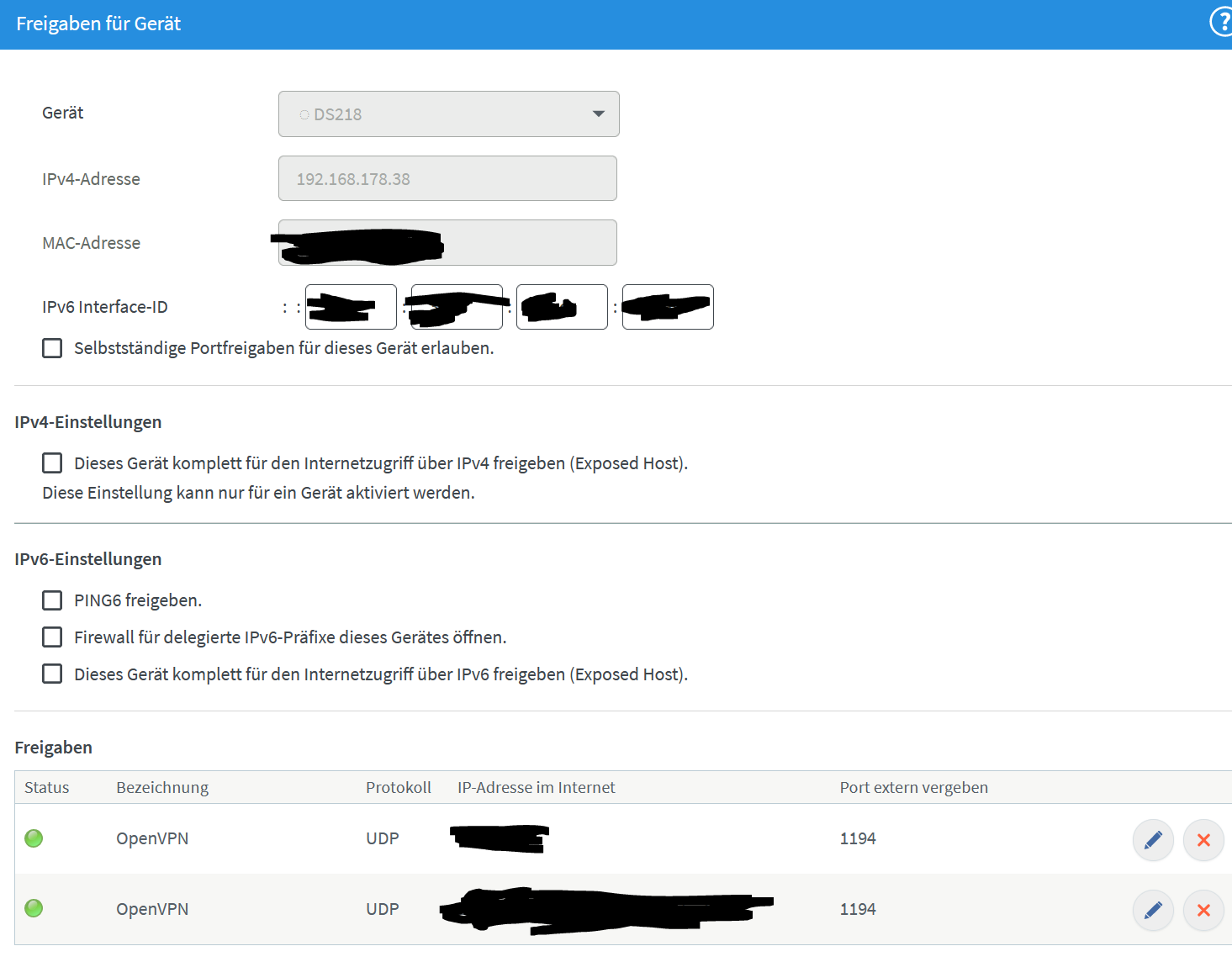

Wieso kann man bei der Fritzbox nicht einfach den UDP Port 1194 freigeben? Ich kann nur auf "Gerät für Freigaben hinzufügen klicken". Das verstehe ich nicht. Warum ist das mit einem Gerät gekoppelt? Muss ich da dann die NAS auswähen?

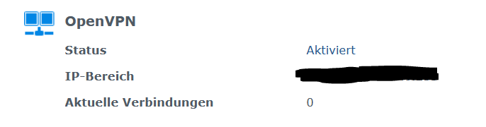

Ok, also ich habe:

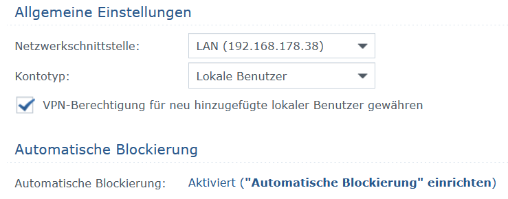

1. VPN aktiviert
2. Die allg. Einstellungen gemacht

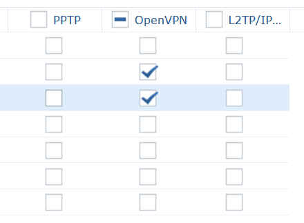

3. Die Berechtungen gesetzt

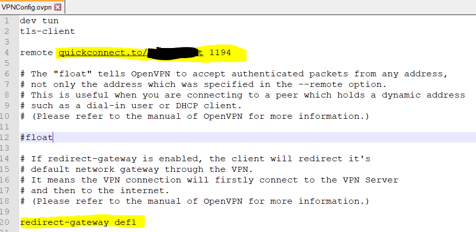

4. OpenVPN konfiguriert und Konfigurationsdatei exportiert
5.Domäne eingetragen, mit Port und redirect-gateway def1 für kompletten Traffic via VPN
6. OpenVPN auf Laptop installiert, alle Dateien in den config Ordner kopiert

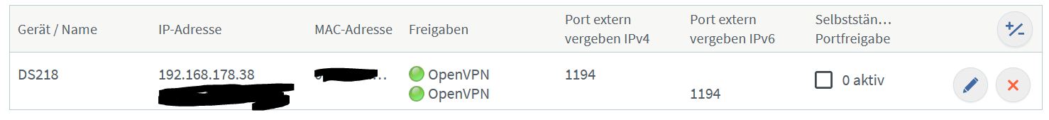

7. Dann habe in in der Fritzbox unter Freigaben auf "Gerät für Freigaben hinzufügen" geklickt alles eingetragen
Das sieht nun so aus
8. Ich habe bei OpenVPN am Laptop auf verbinden geklickt und es klappt nicht
Muss ich in den IPv4 Einstellungen den Haken bei (Exposed Host) setzen? Was könnte ich sonst noch falsch gemacht haben?

Der Port an der Fritzbox funktioniert übrigens.

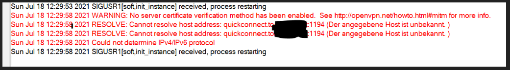

Jetzt habe ich noch die Fehlermeldung in OpenVPN:
"warning no server certificate verification method has been enabled"
"remote-cert-tls server" habe ich in der Config Datei von OpenVPN probiert
Dann kommt halt:
"tls key negotiation failed to occur within 60 seconds
tls error tls handshake failed"
Was mache ich mit der "ca"-Datei, also dem Sicherheitszertigikat, welches mit in der Diskstation für den OpenVPN Clienten erstrellt wird? Einfach nur im config ordner drinnen lassen?

Da der Port von der FRITZ!Box an die NAS weitergeleitet wird, also alles was aus dem Internet an den Port 1194 deiner Externen IP geht leitet die FRITZ!Box an die IP deiner NAS weiter die dann die Anfragen beantwortet, wenn du hier kein Zielgerät angibst weis die FRITZ!Box nicht wohin sie die Anfragen weiterleiten soll und verwirft diese.
Den Exposed Host auf garkeinen Fall aktivieren sonst hängt deine NAS mit allen Diensten direkt im Internet dann braucht du keinen VPN mehr hast aber auch garkeinen Schutz.
Die https://quickconnect.to Adresse ist wohl nicht das richtige du braucht eine subdomain z.B. deiname.synology.me ich habe leider gerade keine Synology NAS hier um die Screenshots zu machen wie die richtige Config genau aussieht würde aber empfehlen entweder den DynDNS Dienst von Synology
zu nutzen oder https://myfritz.net.
Bei quickconnect.to baut deine NAS eine Verbindung zu einem Synology Server auf und dein Client kommuniziert mit diesem Server der dann wiederum mit der NAS kommuniziert die ist glaube ich auf https beschränkt. Mit einer dyndns Adresse sendet deine FRITZ!Box oder deine NAS nur regelmäßig die externe IP an einen Dienst und wenn dein Client mit der NAS kommunizieren will frägt er bei seinem DNS Server nach welche IP sich gerade hinter deiner Adresse z.B. deiname.synology.me verbirgt und kommuniziert dann direkt mit der öffentlichen IP deines Internetanschlusses.

Wenn ich das richtig verstehe ist Quickconnect ein Reverseproxy da verbirgt sich dahinter immer die IP von Synology während synology.me oder myfritz.net ein DynDNS Dienst ist der die IP deines Internetanschluss liefert.

Das Problem ist bei dir wie gesagt das du versuchst einen ReverseProxy zu verwenden der aber nur https und kein VPN unterstützt.
