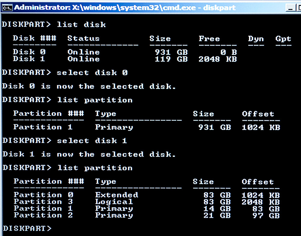

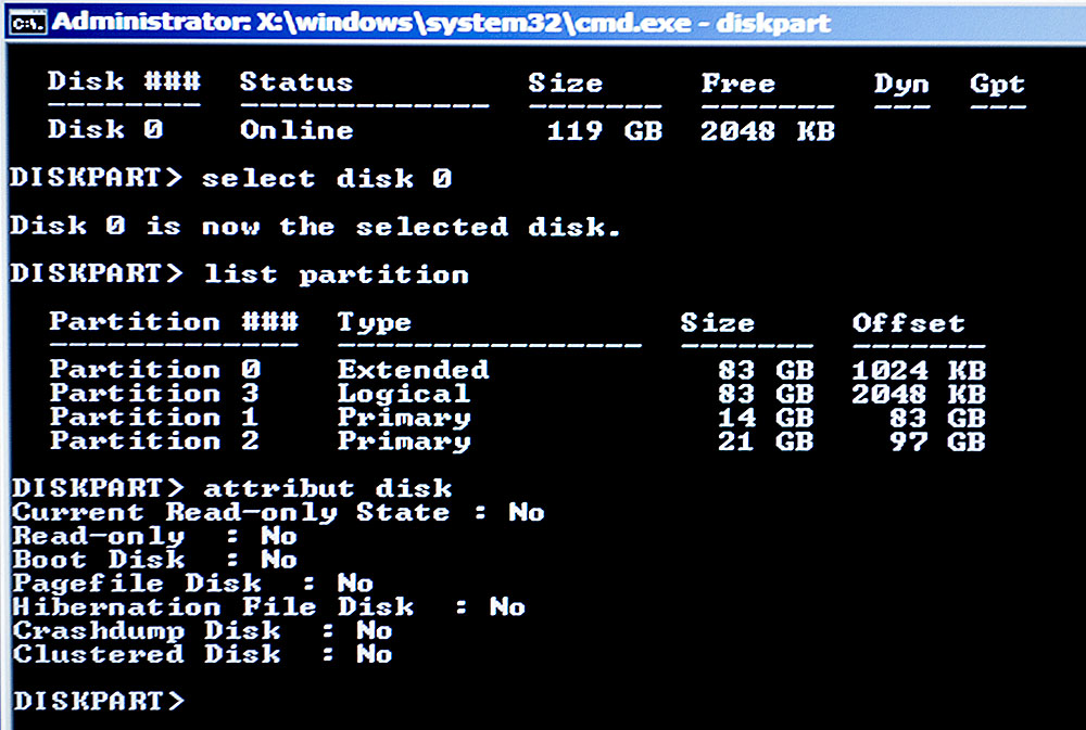

Starte mal von der Windows 7 DVD, dann in die Eingabeaufforderung und mach alles bis "attribut disk", poste das oder mach n Photo und poste das. Ist nicht böse gemeint, aber das hilft mehr.

bitteschön: _DSC2169.JPG
die 83er taucht 2x auf, liegt da der hase im pfeffer? die 14er ist das alte xp, die 21er benutze ich für filme, die nicht das hdd laufen lassen sollen.
Hase im Pfeffer ist gut, Sachen gibts da kippt man glatt vom Stuhl. Klemm bitte die Datenplatte wieder ran. Bitte genau da anklemmen wo sie vorher gesteckt hat. Dann machst du mal dasselbe wie eben gerade nur mit beiden Platten (diskpart, einmal disk 0, einmal disk 1) und dann wieder Screenshot bitte.
Deine Windows Partition liegt auf erweiterter Partition bzw. logischen Laufwerk und davon kann man nicht booten. Die Bootpartitition ist auf der anderen Platte und man kann nur von Primären Partitionen booten. Das möchte ich dann aber nochmal genau sehen.
Auf jeden Fall ist das ja mal n schönes Chaos, das wahrscheinlich daher kommt, daß die Datenplatte von der Reihenfolge her an einem Sata Anschluß vor der dem SSD steckt. Das wird bei deiner Windows 7 Installation schon der Fall gewesen sein.
bitte: _DSC2170.JPG
mit dem system arbeite ich ausgezeichnet seit jahren ... nun ja, es war dem wunsch geschuldet, nicht 200 programme neu zu installieren. nun bin ich aber soweit, und brauche vielleicht ja auch nur noch die hälfte ;-)
Glaube ich dir gerne. ;)
Also deine Datenplatte ist Disk 0, die SSD ist Disk1, anschlußtechnisch wäre es anders also eigentlich besser. Das Problem ist jetzt was macht man da, wenn die Win Partition keine primäre Partition ist.
