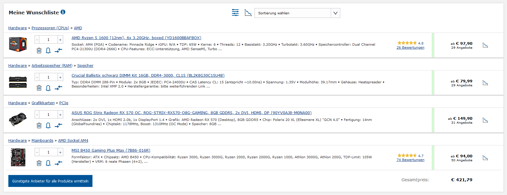

Ein System auf Basis der AM4 Plattform in Kombination mit einer RX 570 würde mit ca. 425€ zu Buche schlagen.
AMD Ryzen 5 1600 [12nm]
MSI B450 Gaming Plus Max
Crucial Ballistix 16GB Kit DDR4-3000
ASUS ROG Strix Radeon RX 570 OC
Sollte das Budget noch etwas knapper sein könnte man über eine gebrauchte GTX 970, welche oft schon um die 60€ zu haben ist nachdenken.
Mit dem Verkauf der alten Hardware sollte man auch noch einige Euros zur Gegenfinanzierung beschaffen können.
