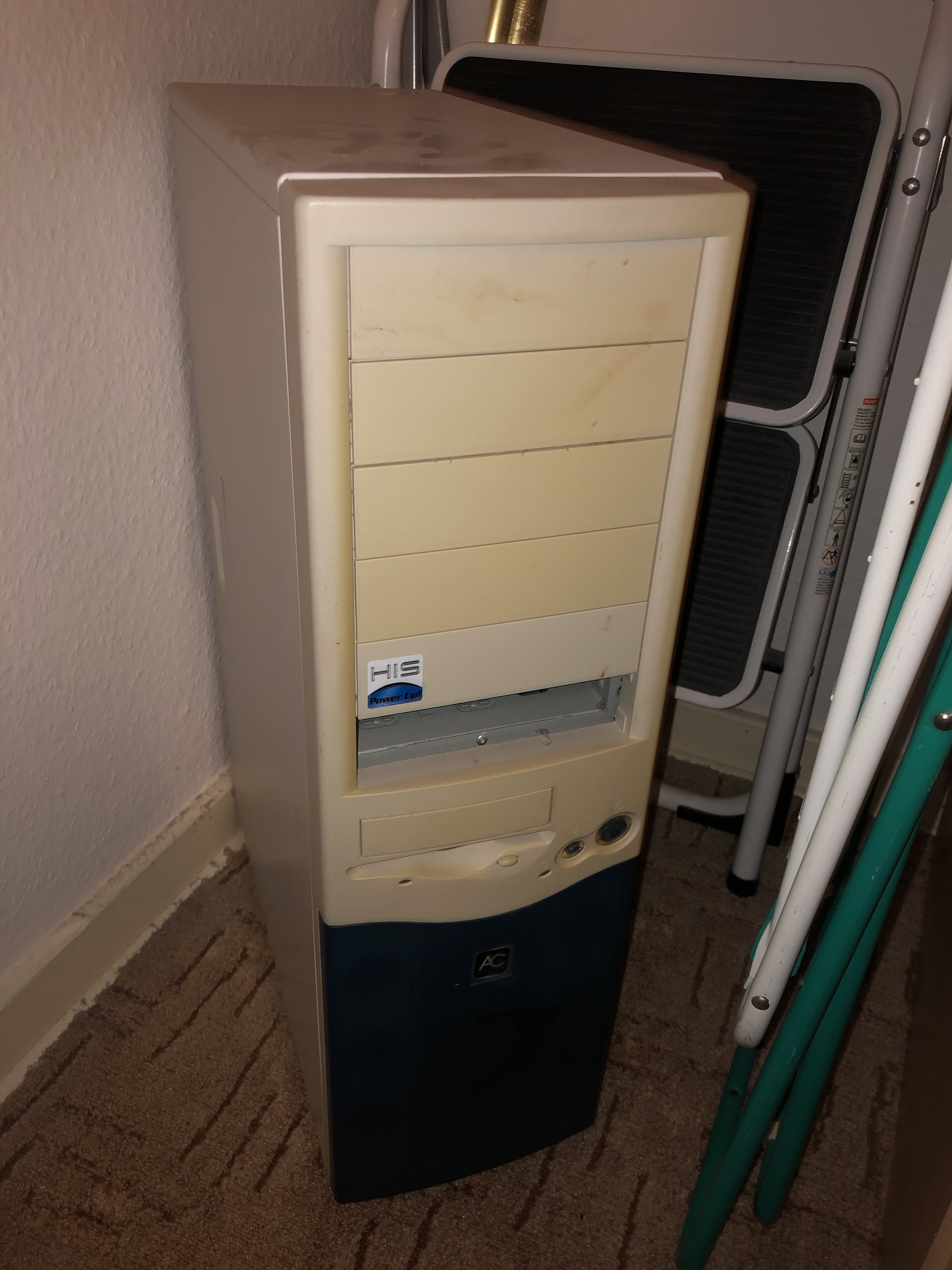

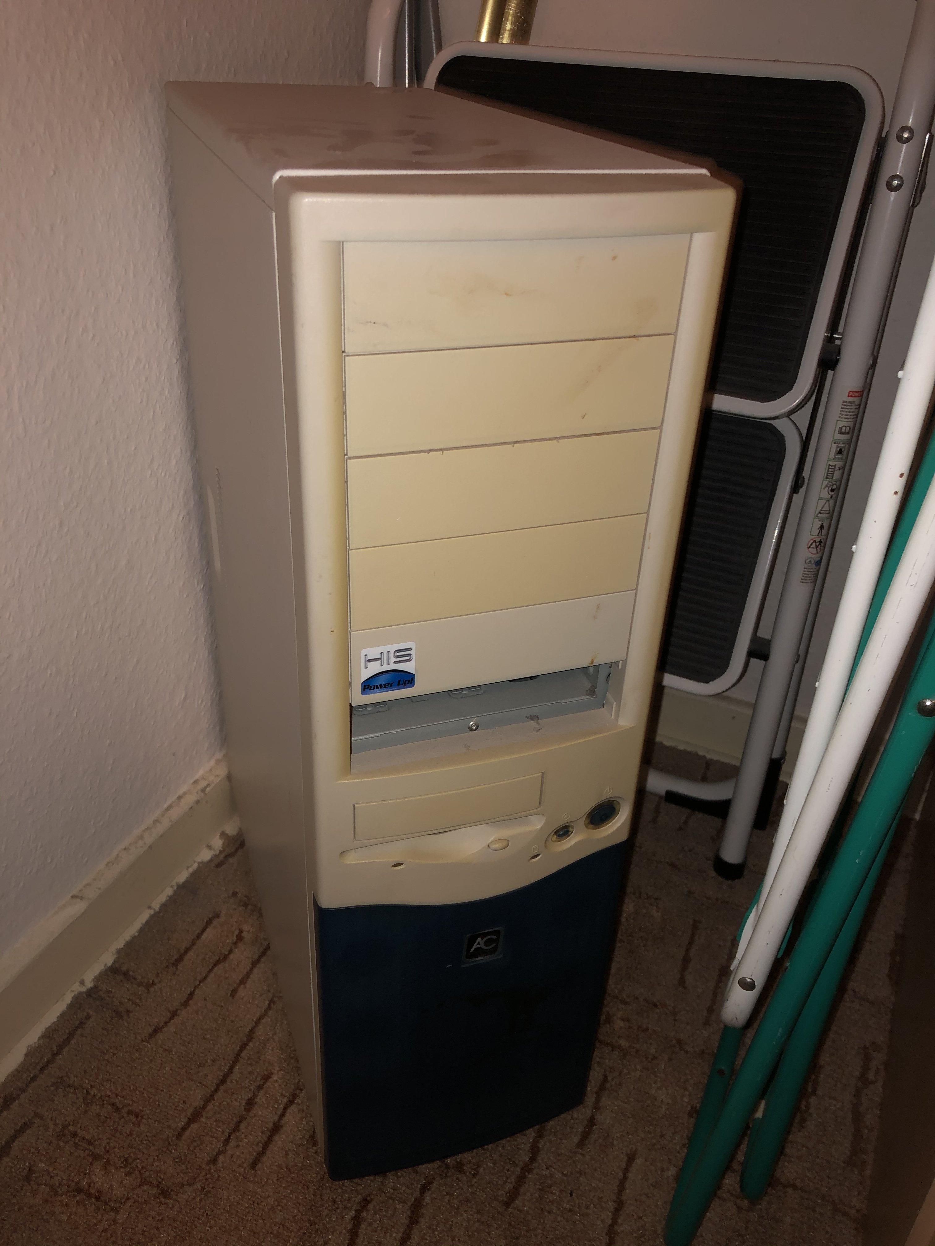

Ja, der PC ist von 2006. Core 2 Due E6700 (Fujitsu Siemens Celsius M450 in meiner Signatur). Ich nutze halt altes Zeug, solange es geht. Dann muss ich mal schauen, ob ich noch aus alten Teilen was zusammen bauen kann (habe noch den Big Tower von meinem alten P4, denn das M450 Gehäuse ist ja propritär und da passt vermutlich was normales so nicht rein).

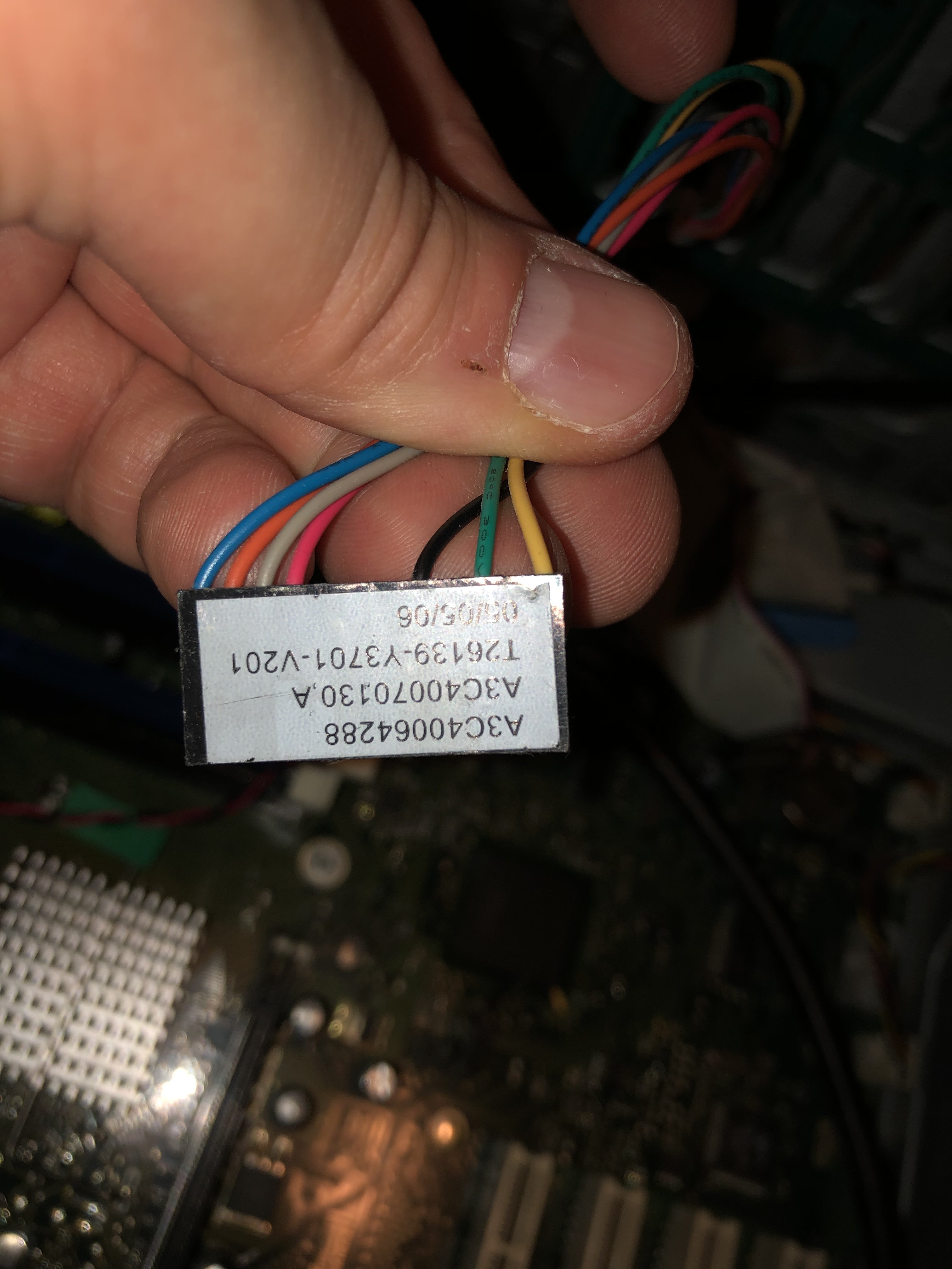

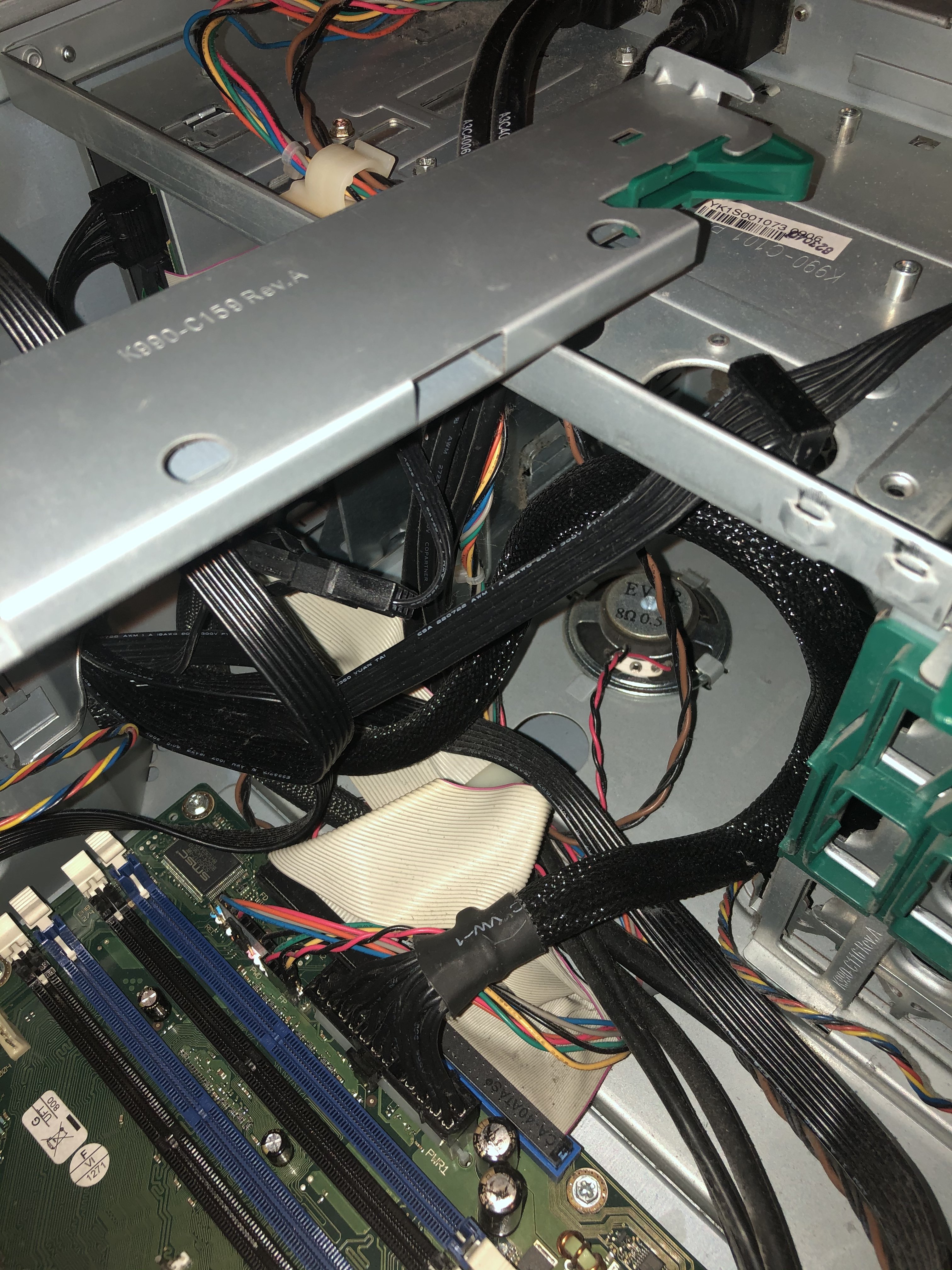

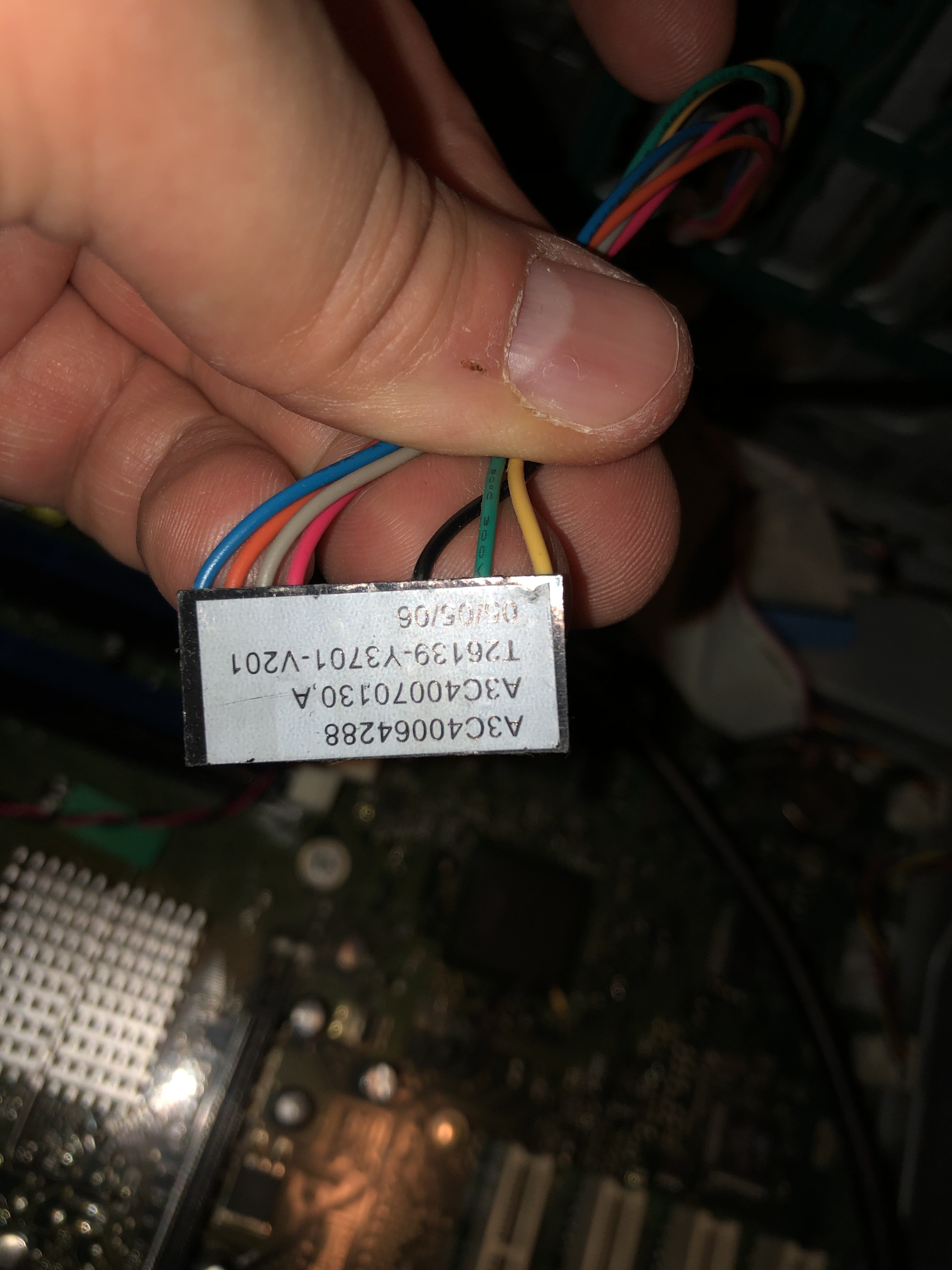

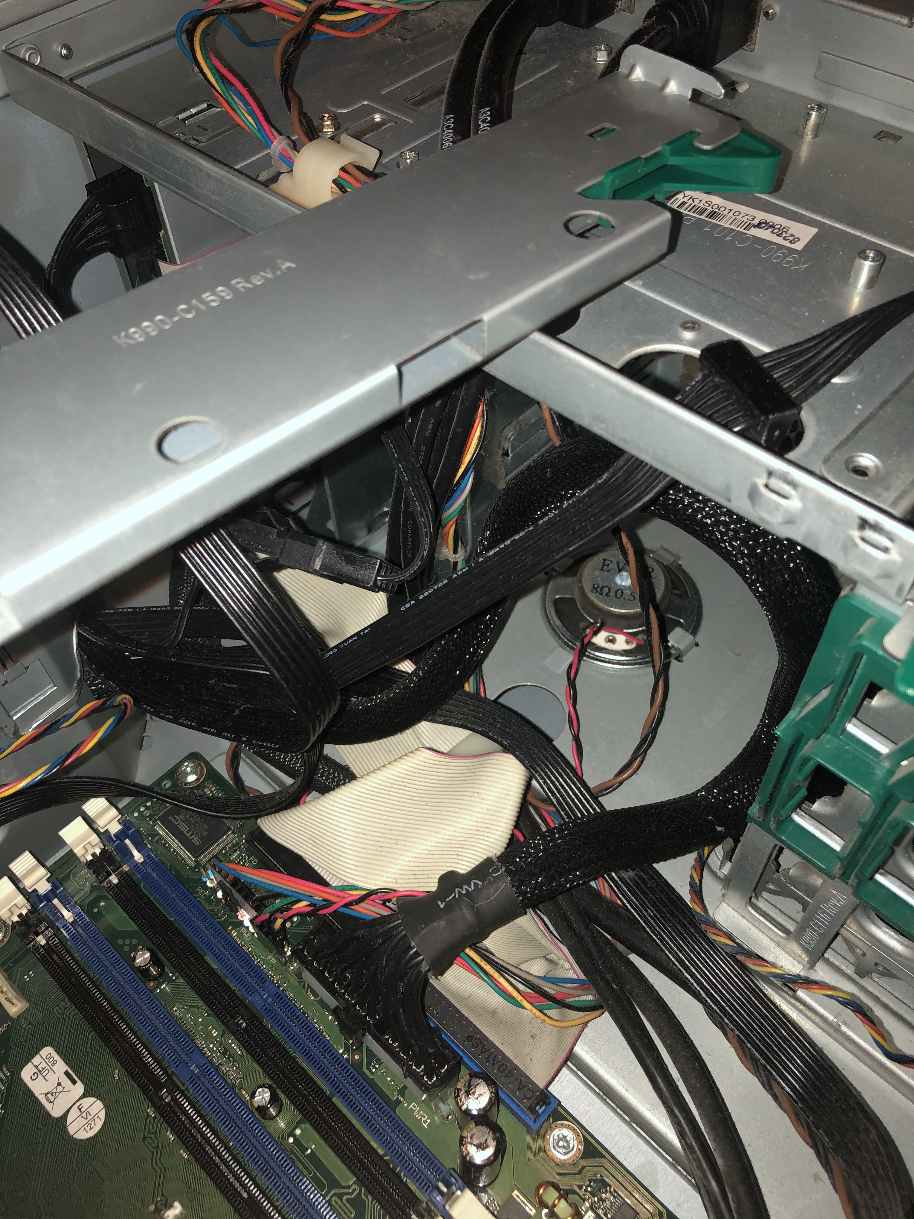

Die Batterie wechseln (vom anderen alten Mainboard und aus dem Portemonnaie) brachte nichts. Ich wollte daraufhin mein altes ASUS Mainboard mit dem alten Q9300 einbauen. Leider ist der Power Schalter irgendwie proprietär und sah für mich nicht teilbar aus.
Von der Rückseite sieht es so aus, als wenn man den maximal in der Mitte teilen könnte. Gibt es da eventuell Adapter, um z.B. die beiden Power Switch Adern abzuführen und das selbe für die 2 HDD LED und die drei rechten Adern für Power LED? Ich finde das Gehäuse mit Front Panel sonst noch gut. Auch die USB Ports kann ich nicht anschließen, weil anders als normal statt 1 Pin außen links jeweils ein Pin außen links und rechts gesperrt sind (also statt 7 Pins besteht der Stecker aus 6 Pins, einmal 4 + 2 in der Mitte).
Ansonsten bleibt mir nur der alte Big Tower ohne Front Anschluss oder ich muss doch ein neues Gehäuse kaufen (sollte wieder so MIDI oder Mini sein). Und da wäre vermutlich ein neues Gehäuse besser.

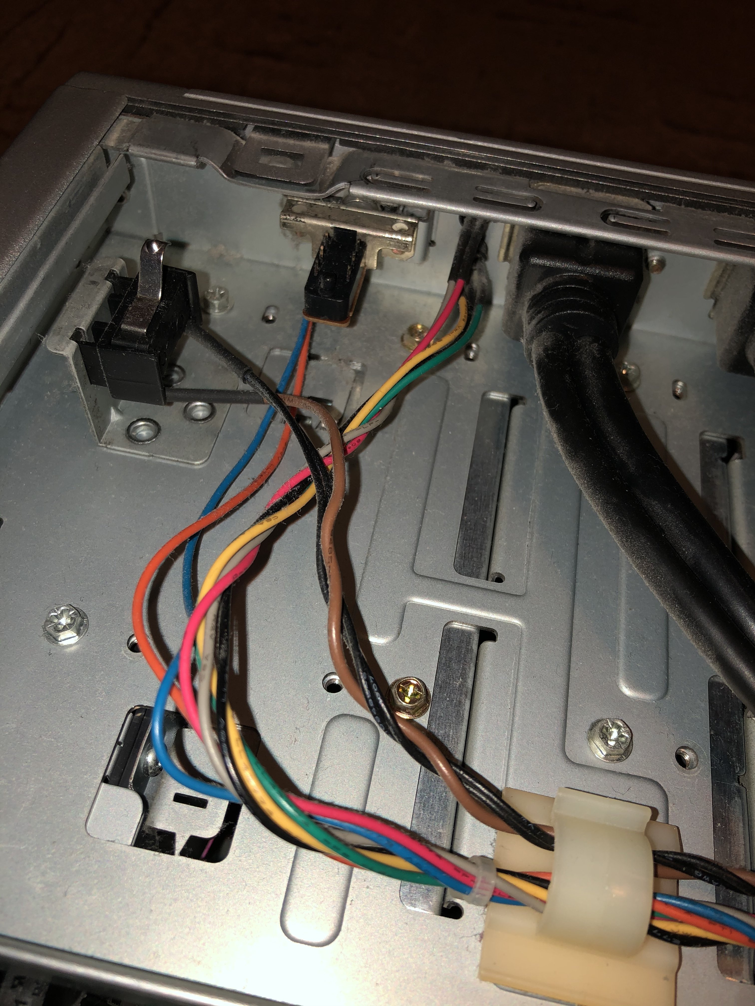

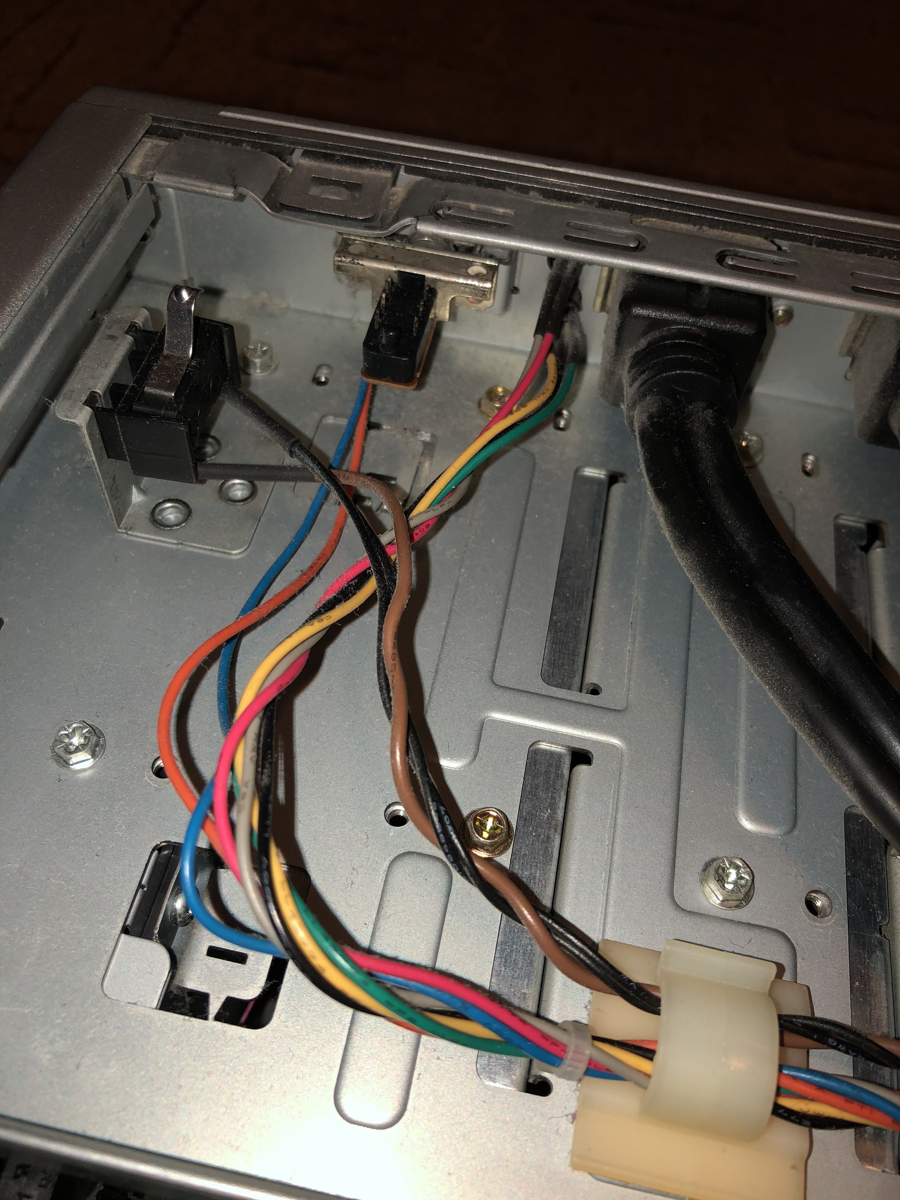

Auf dem zweiten Foto ist oben links ein kleiner Endschalter mit dem braunen und schwarzen Draht.
Das müßte eine Einbruchsicherung (Intrusion Detection -> offenes Gehäuse) sein.
Kann es sein, daß der Rechner deshalb nicht anfahren will?
Ne, die ist ja angeschlossen und wurde im BIOS vor ~5 Jahren deaktiviert (oder wieder eingeschaltet) und lief dann halt 5 Jahre. Den konnte ich auch am ASUS Mainboard anschließen, aber nicht testen, da die anderen Pins ( der "große" Stecker im obigen Bild) sich nicht richtig anschließen lassen. Daher die Frage zu einem Adapter. Denn das Gehäuse finde ich sonst sehr schön.
So, ich habe meine Ersatzkompontenen (Q9300) in dem beigen Big Tower in Betrieb genommen. Nur Netzwerk (nForce Müll) geht nicht (weil nForce). Da kaufe ich mir dann demnächst eine Netzwerkkarte und gut ist. Ansonsten läuft das Arch Linux wunderbar auf dem Q9300 und dem ASUS Board. Der Beeper beim einschalten ist nur etwas laut und mir fehlen noch Lüfter in dem Gehäuse. Da bin ich nur unschlüssig, was ich brauche (1x 60mm + 2x 80mm oder 1x 60mm + 1x 80mm + 1x 92mm). Wenn ich von Loch zu Loch messe, sind das 1x ~55mm + 1x ~75mm + 1x ~82mm). Ich weiß nur nicht, ob ich so richtig gemessen habe. Aber Temperatur war bisher laut BIOS bei 2 Stunden idle 45°C für CPU. Da bräuchte ich dann wohl keine weiteren Lüfter. Der "92mm" Lüfter würde vorne hinkommen. Die beiden kleineren Lüfter (80mm und 60mm) würden hinten hin kommen. Ich vermute, dann sollte vorne Luft reingeblasen werden und hinten raus.
