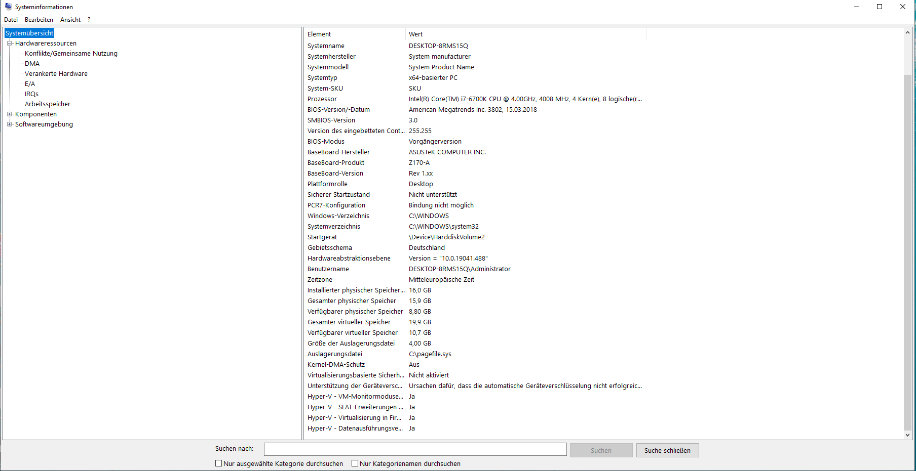

Ich habe schon seit längerer Zeit ein Problem.
Es läuft fast immer so ab das nach einer bestimmten Zeit mein System anfängt zulaggen so als hätte es 1-3 fps wenn Ich eine Internetseite öffne oder wenn ich einen download starte. Das problem lässt sich nur lösen wenn ich meinen Pc neustarte. Ich habe schon mein Stresstest´s über meine CPU laufen lassen doch diese hat alle ohne Probleme bestanden. Desweiteren habe ich versucht meine Treiber und auch meine Netzwerkadapter Treiber zu aktualisierern was ebenfalls das Problem nicht gelöst hat.
Falls ihr noch Informationen braucht schreibt es einfach.
Ich danke euch schonmal im vorraus für eure Hilfe.
Anbei sende ich euch noch meine Systeminformationen.
Vielen Dank

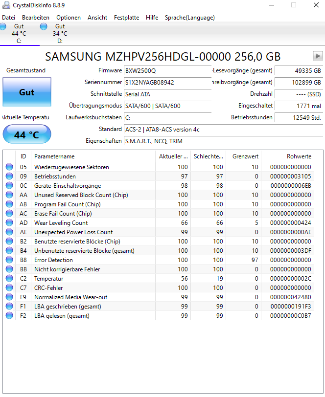

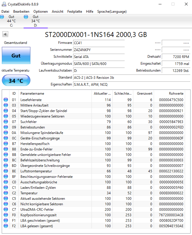

oder man nutzt einfach crystal disk info oder ein anderes tool, welches einem direkt ausliest, ob defekte vorliegen
Reaktionen: thompson004
Habe mir das Programm runtergeladen uns es zeigt bei meinem beiden Festplatten an das der Gesamtzustand gut ist.
@madmax2010 ja, hab aber schon häufiger gelesen, dass diese Programme falsch lagen.

@Kaulin Danke aber bei mir hat alles ohne Probleme geklappt.
