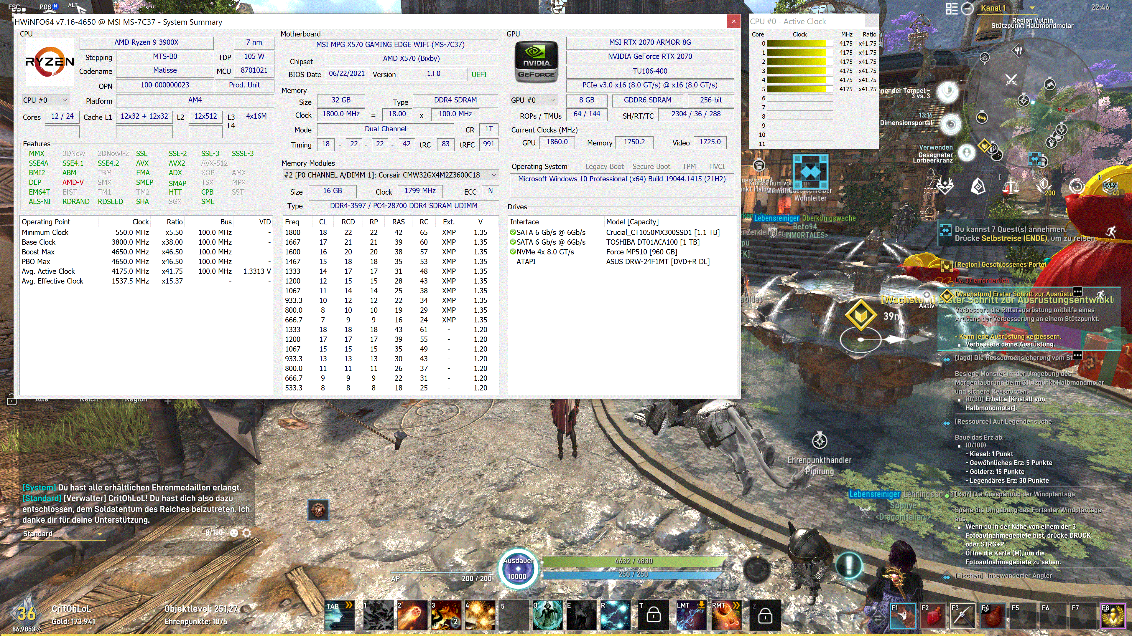

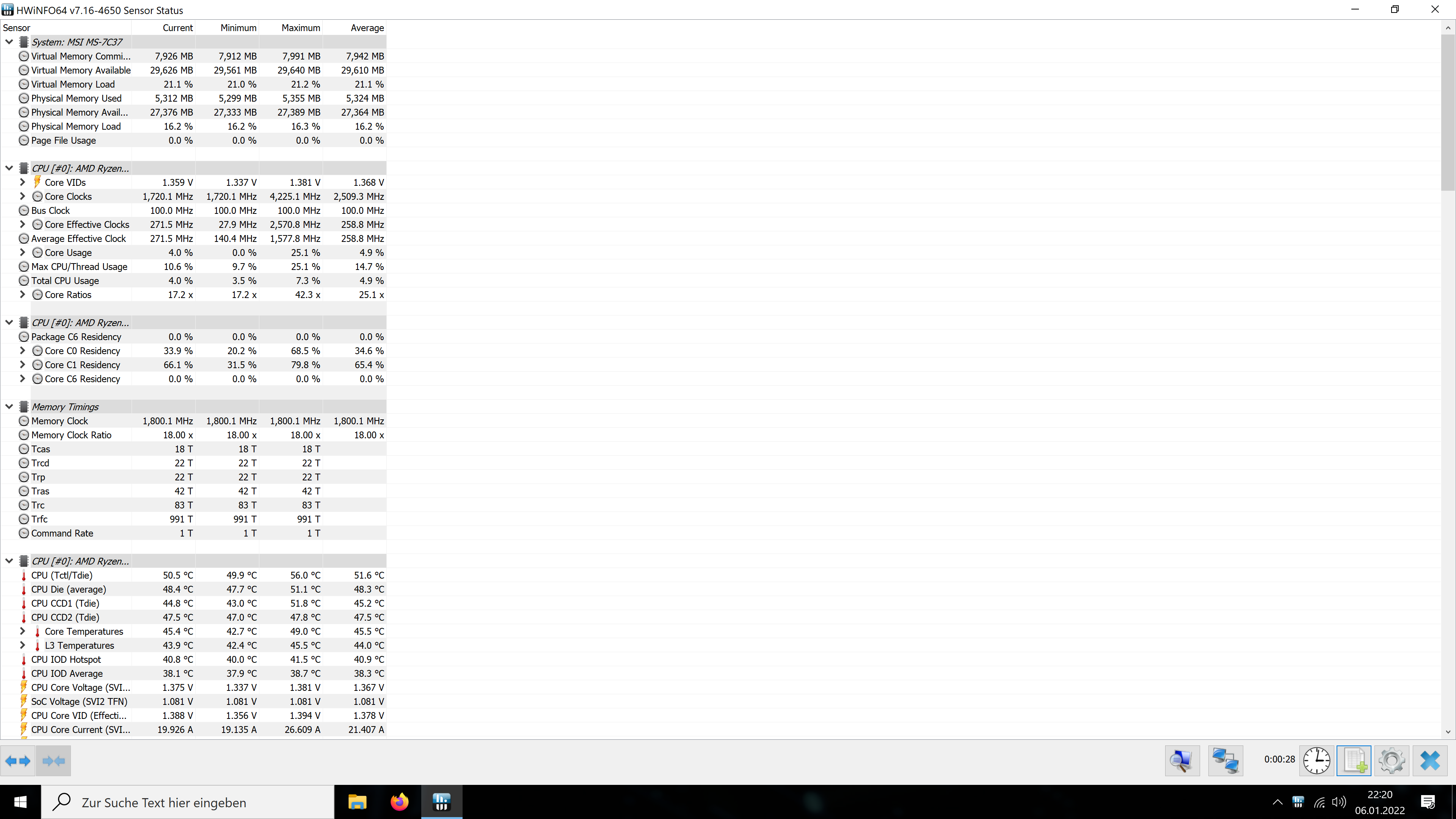

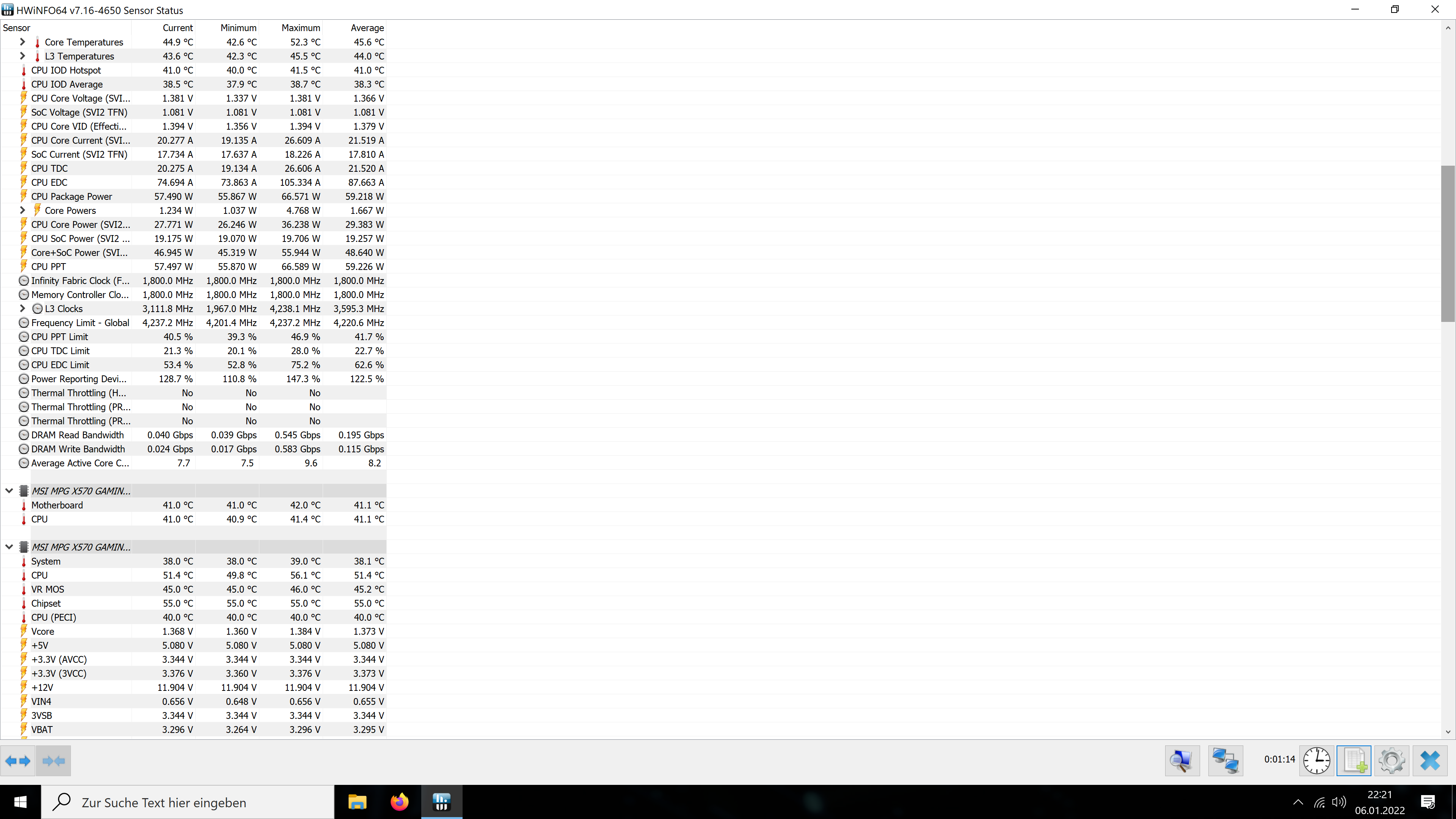

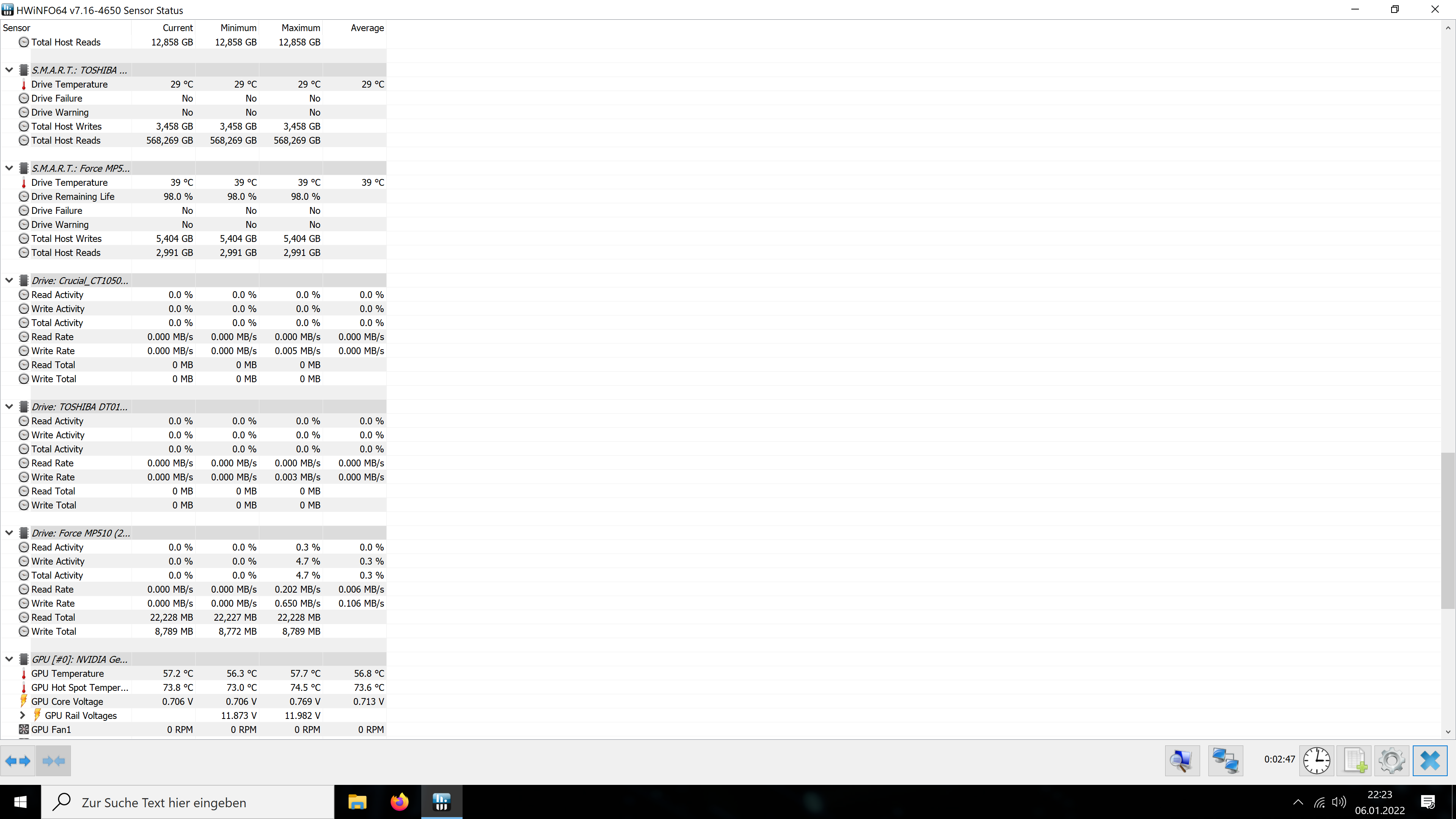

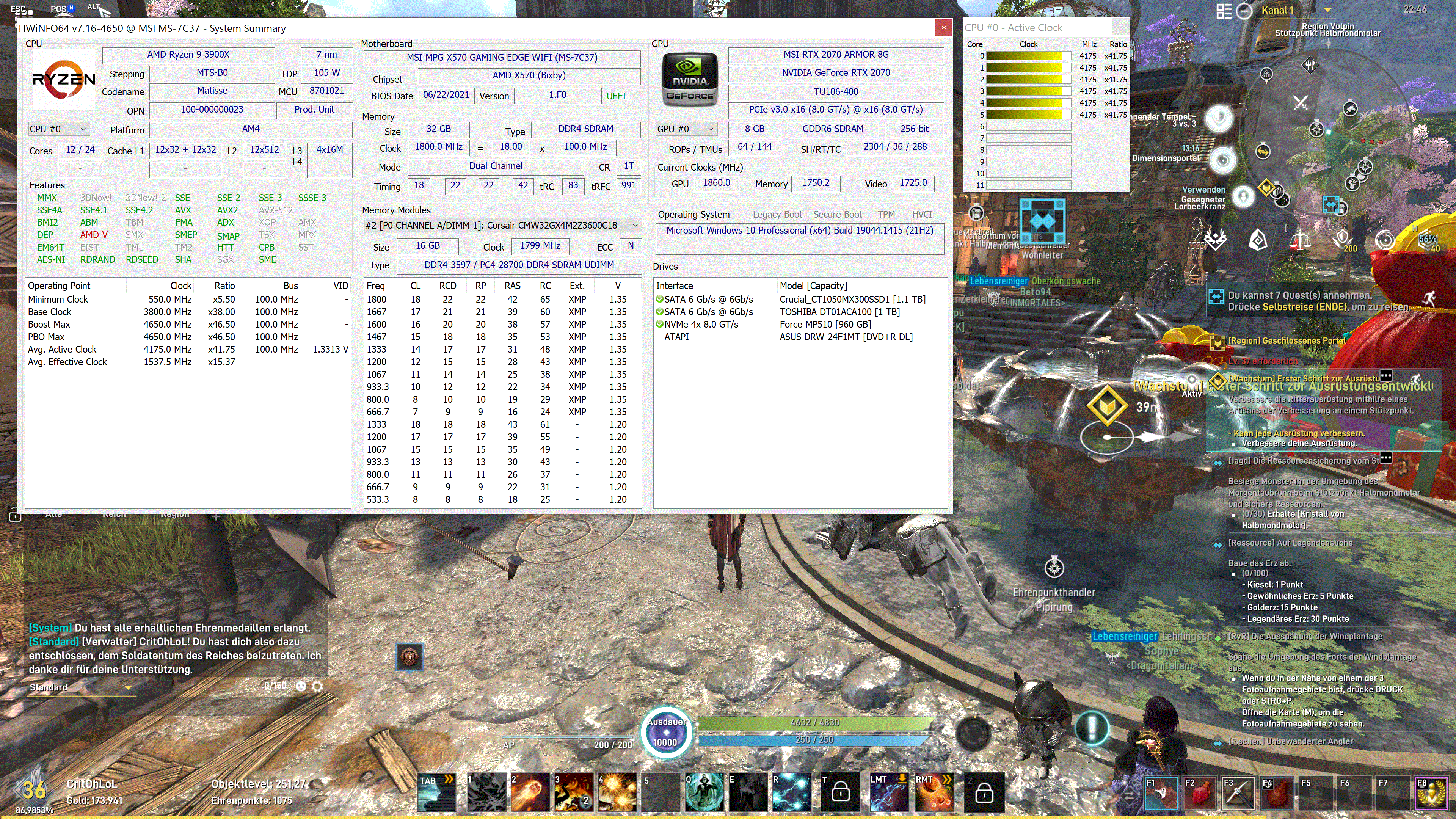

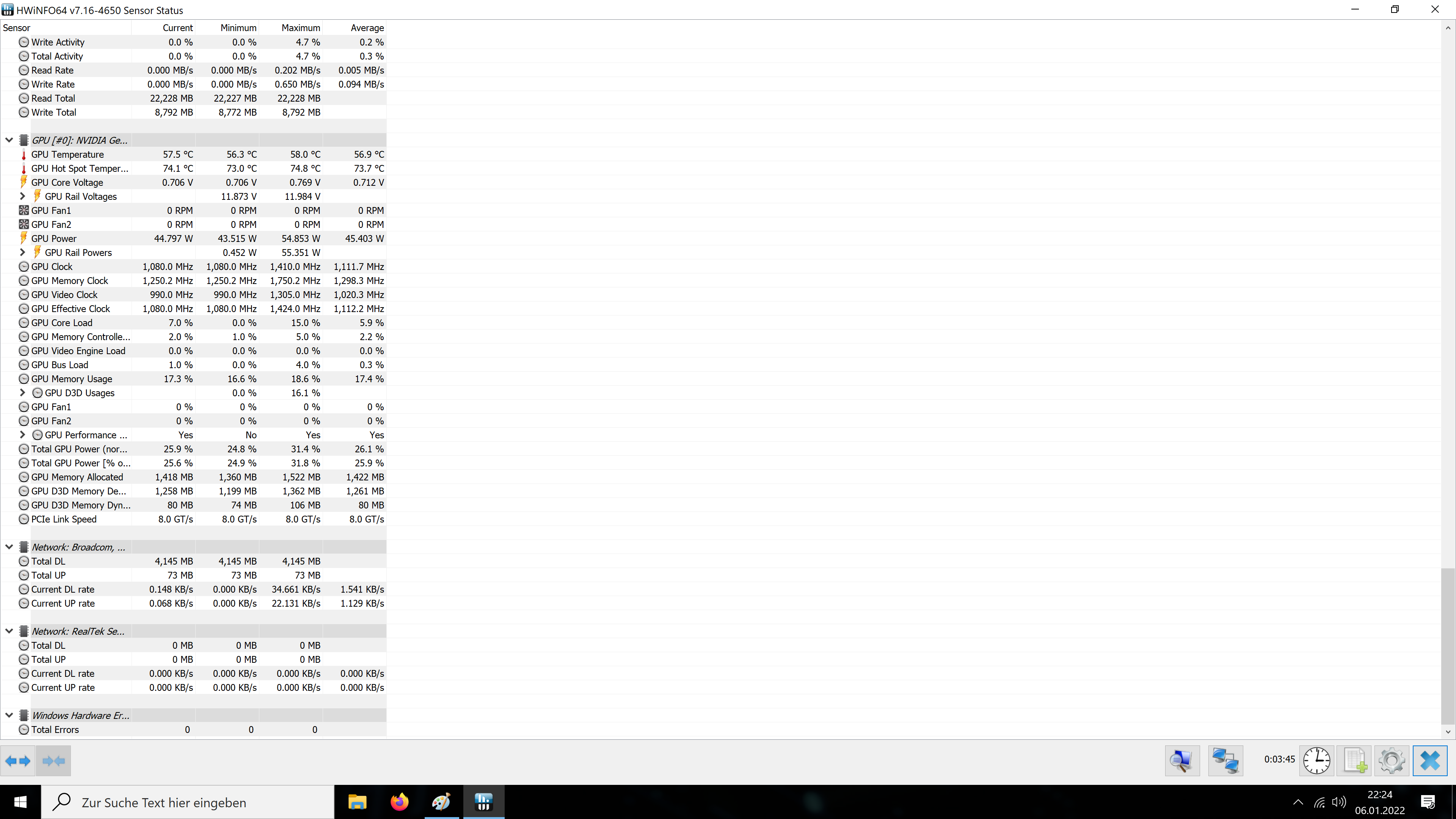

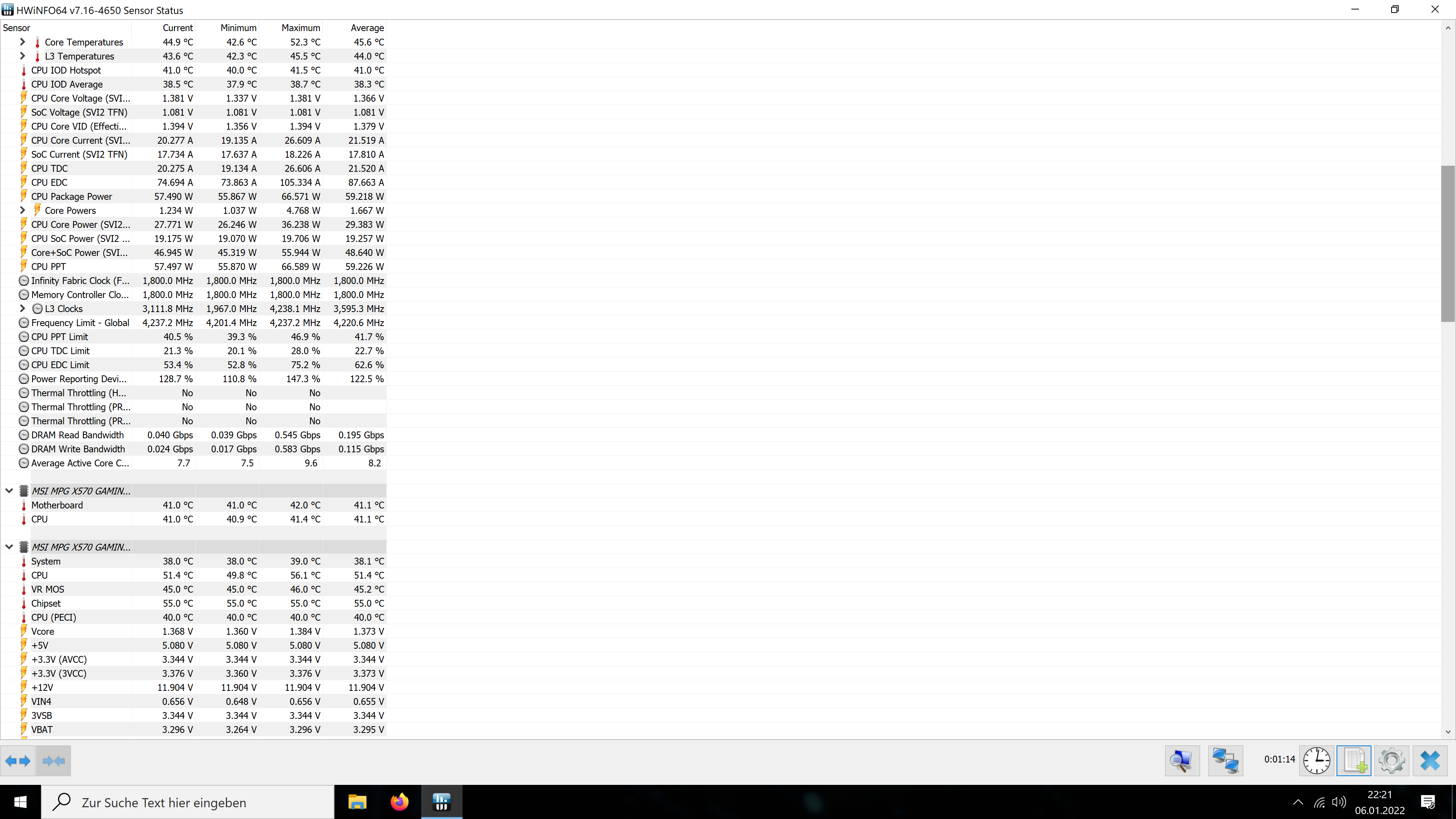

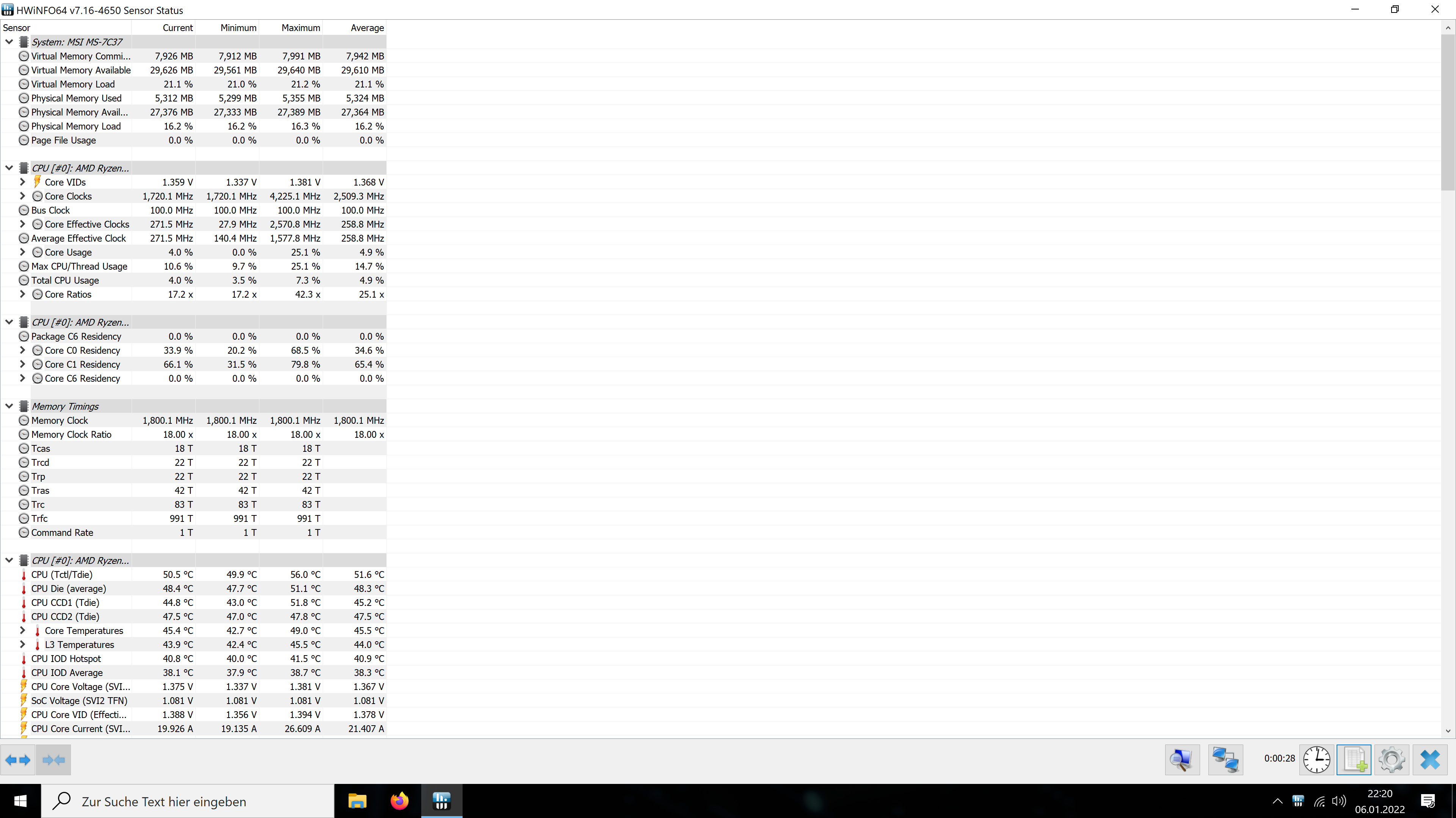

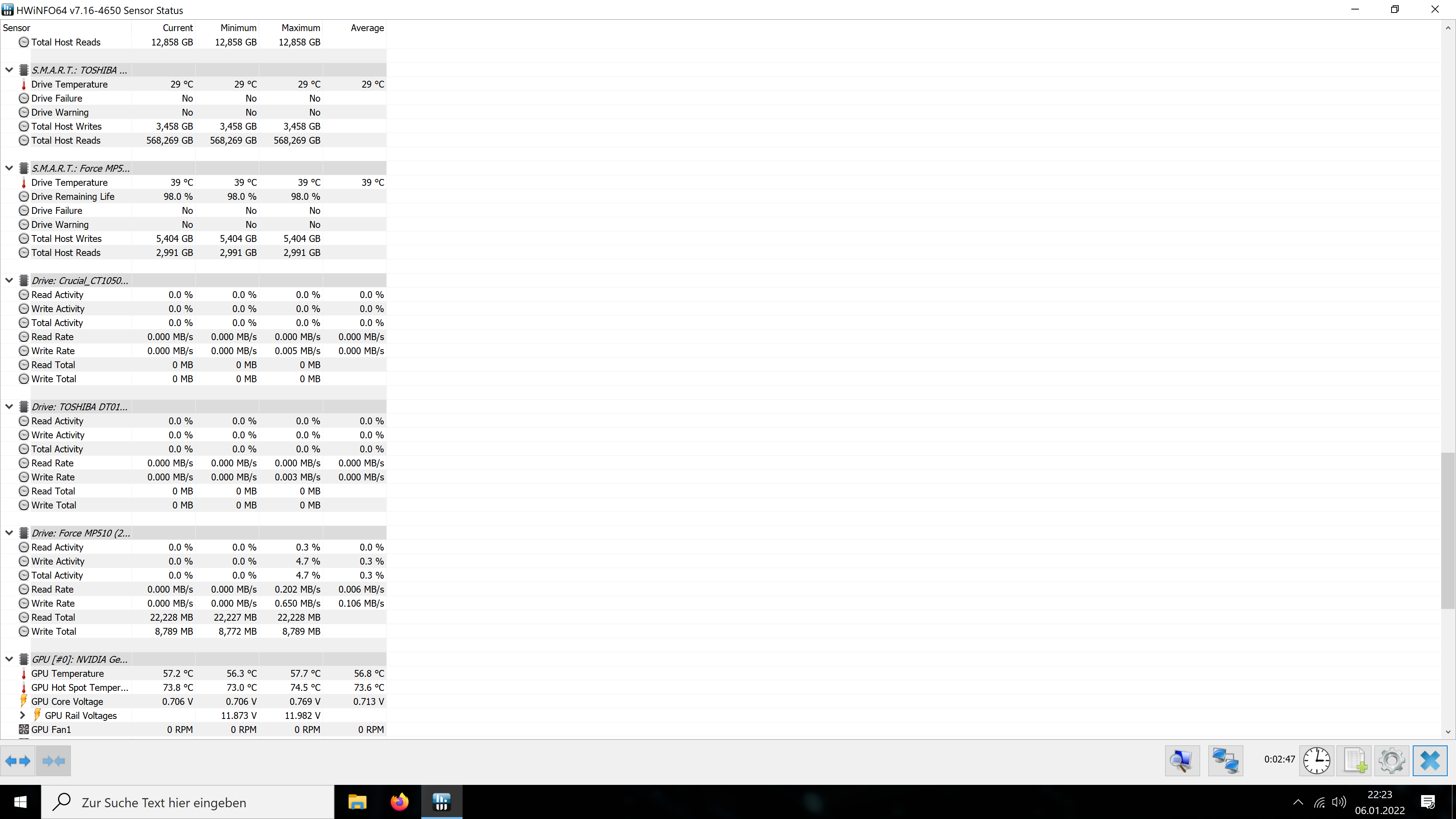

...Ich hab seid ein paar Wochen mit den spiel Elyon mal begonnen. Doch hab ich seit dem ich es spiele festgestellt das nach ca 30min Zocken ca nix mehr wirklich geht es anfängt zulaggen und iwann sogar crashed und die cpu auslastung auf 100% springt. Darauf hon hab ich mein Rechner abgegeben zum überprüfen der Hardware, weil ich alles was ich selbst machen kann schonb versucht hatte wie Windows komplett aufspielen etc aber nix. Nach der überprüfung sagte er mir das 1 Ram defekt ist, diese habe ich dann direkt aber beide direkt gewchselt gegen die oben genannten. Ich habe mal ein paar Screenshots gemacht von meiner Hardware etc und wie die Temperatur während des spielens sind, falls ich irgendwas anderes noch poisten soll einfach bescheid sagen was und mit welchen Programm,
wäre echt Super falls da einer den passenden weg für mich hätte wenn es möglich ist.

Takte erst einmal Arbeitsspeicher auf 3200 MHz runter, das ist die maximal zulässige Geschwindigkeit die für den Prozessor zulässig ist. Alles darüber ist Overclocking und kann, muss aber nicht, funktionieren.

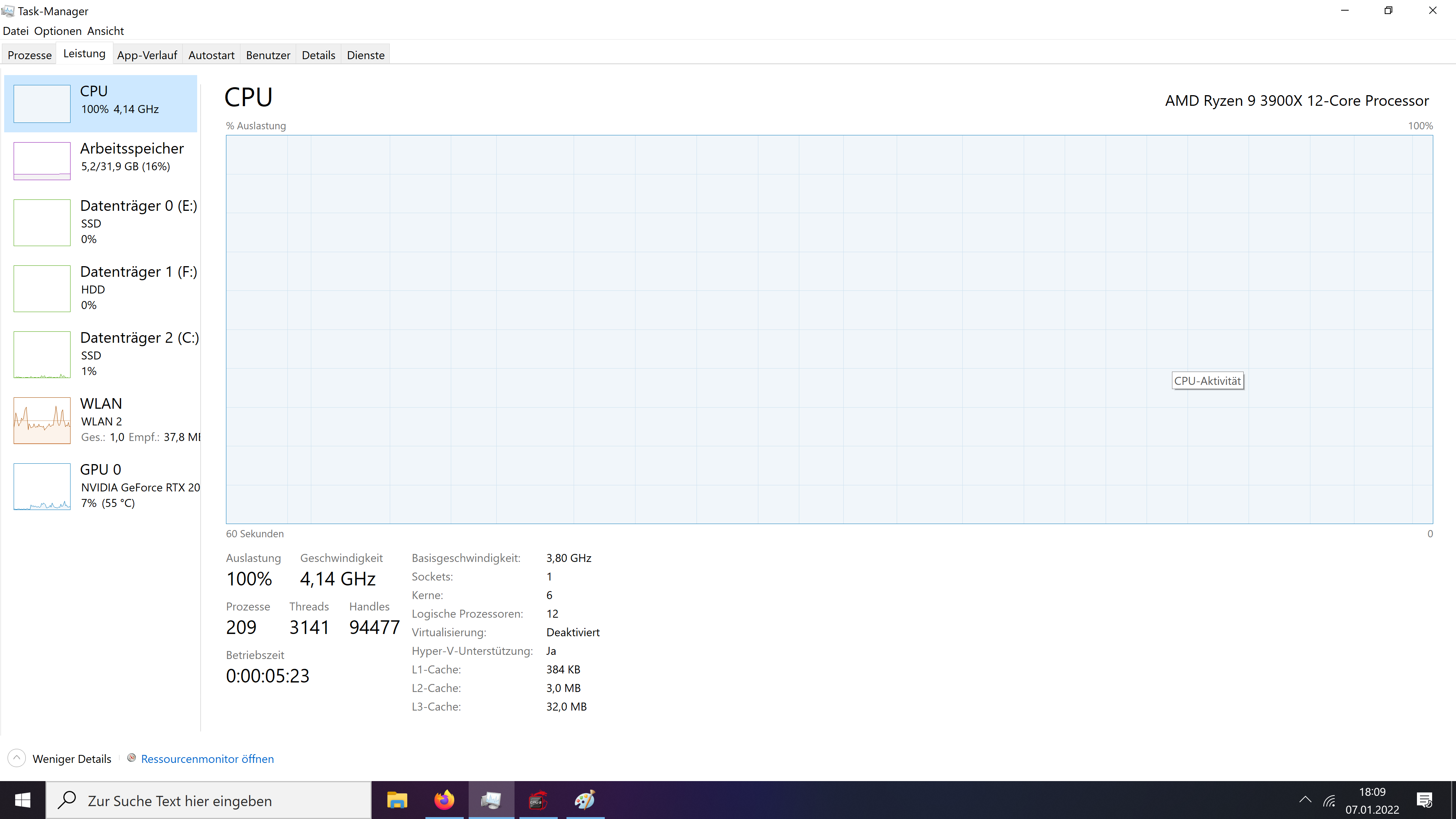

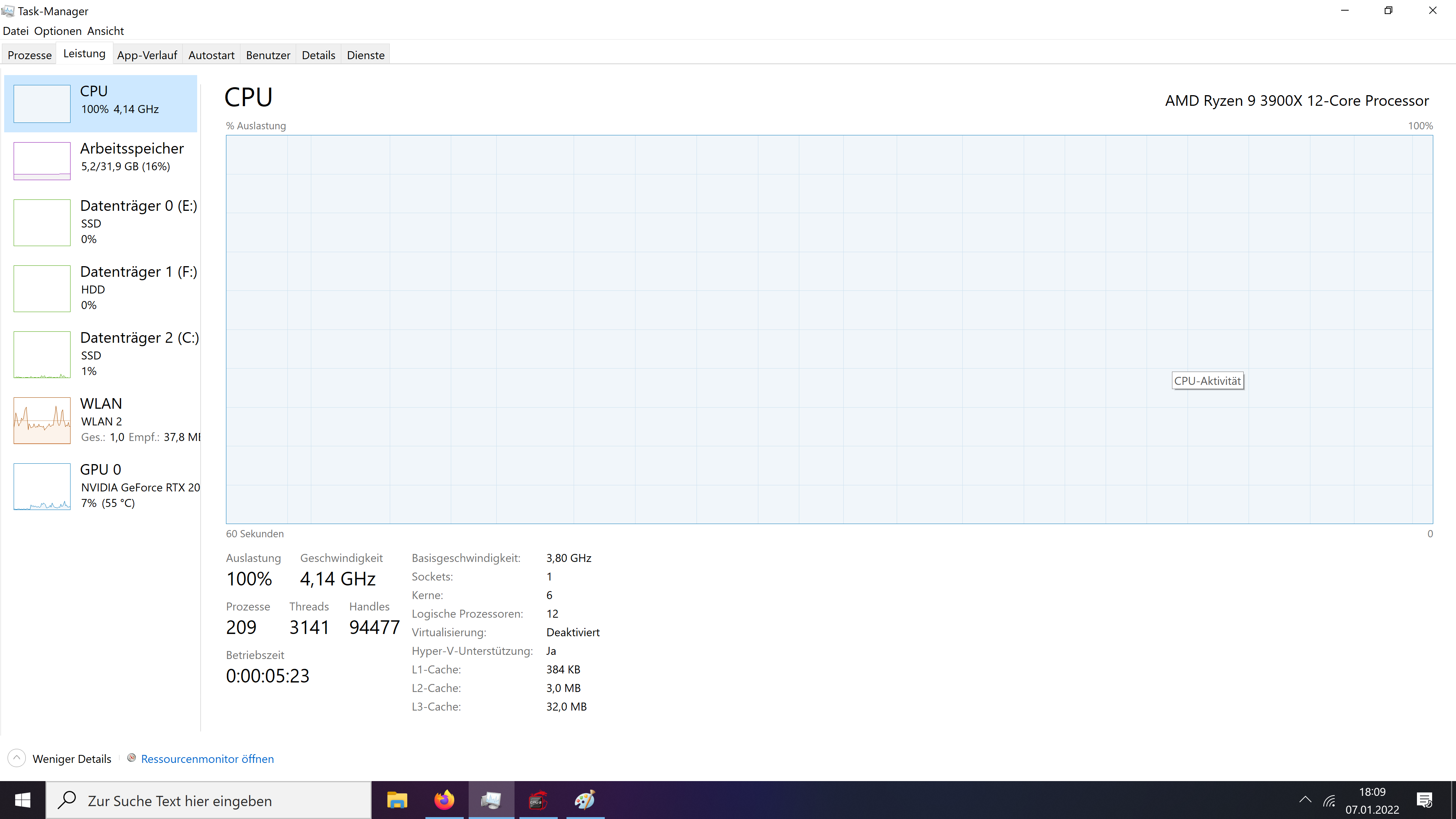

Was micht stutzig macht sind die nur 6 Kerne mit Takt oben rechts in HWInfo.
Wie schaut das im Taksmanager aus?

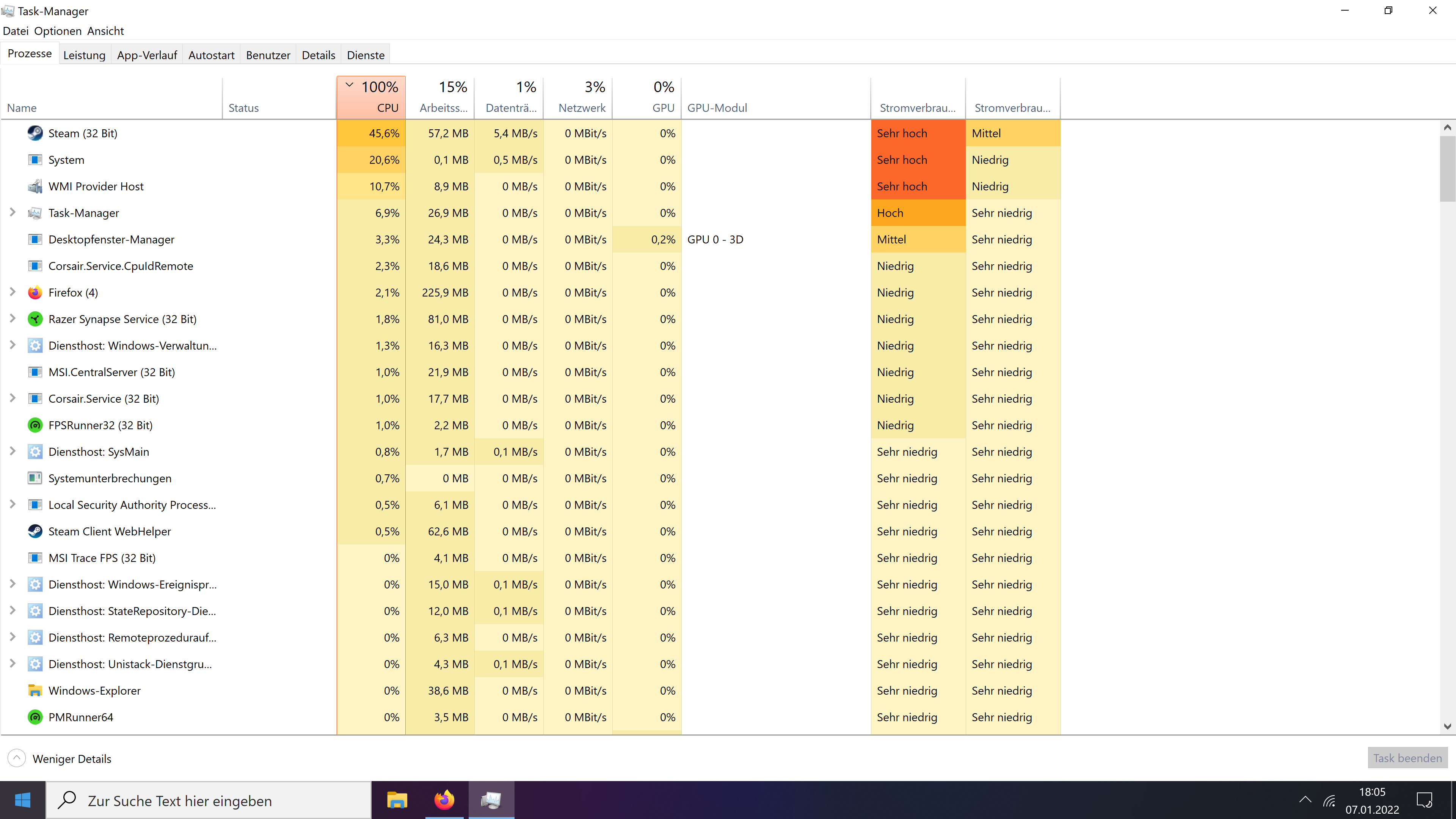

Wo sind deine anderen 6 Kerne?
Msconfig? Ryzen Master? BIOS?

Müssen ist relativ, du solltest zumindest testen ob der RAM jetzt keine Fehler wirft, 3600 ist schon nicht unrelevantes OC vor allem bei so mittelmäßigem RAM.

Aber Priorität wäre erstmal zu schauen wo deine restlichen Kerne sind.

MB - bis 4000 (theoretisch)
RAM - bis 3600 (ist sowieso schon OC)
CPU - bis 3200 (bei nur 2x SR RAMs und alles darüber ist OC)
Dass die CPU nur sechs Kerne nutzt dürfte an einer Einstellung liegen - Game Mode aktiv?
Ich seh jetzt nicht wirklich wo Game Mode active sein sollten im bios hab ich den aus gelassen

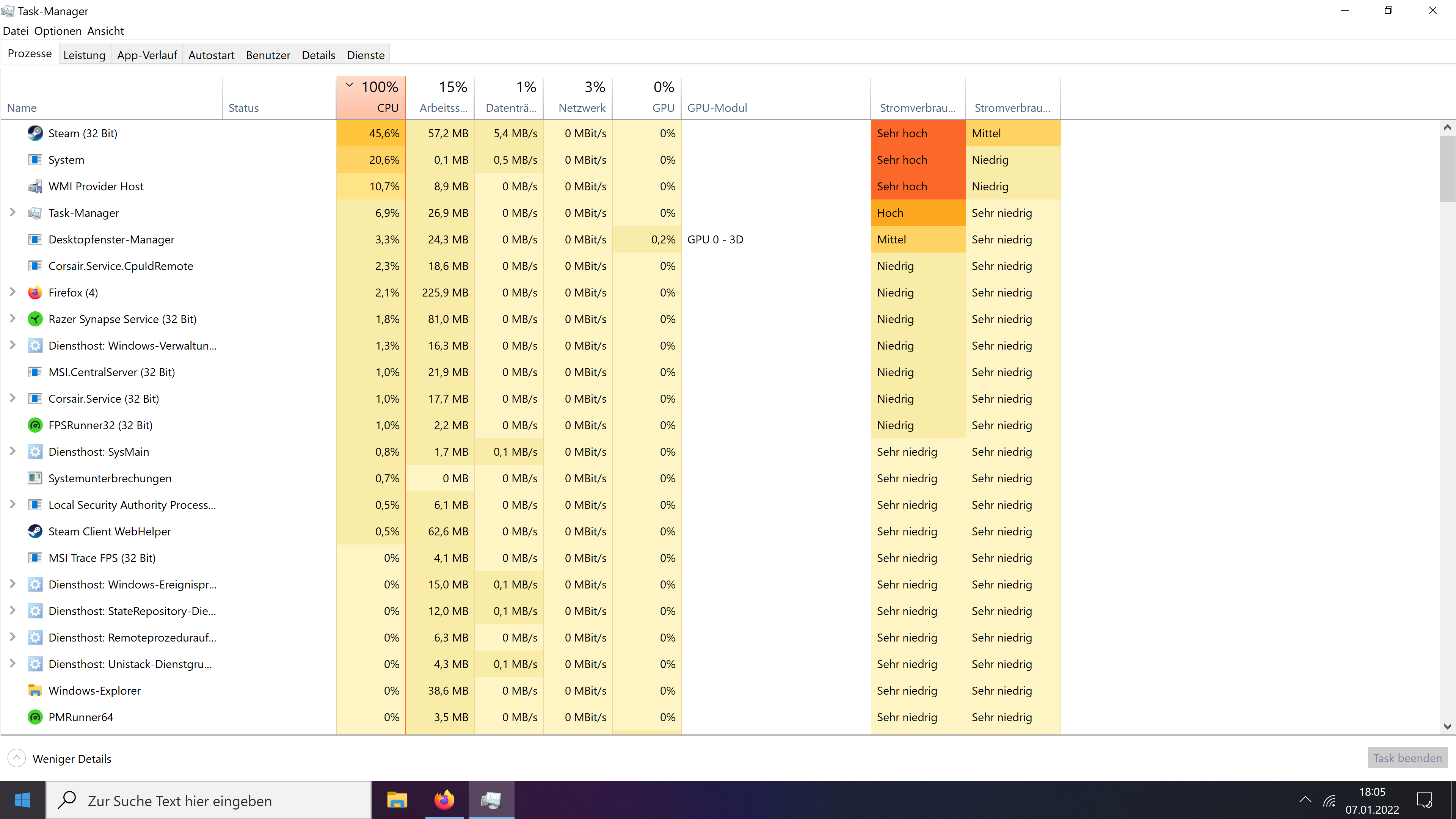

Corsair und MSI Software deinstalieren.
FPSRunner und PMRunner ist was?

Dann muss es im BIOS gewesen sein, denn Ryzen Master kann BIOS einstellungen überschreiben.

Und wo kommt die Corsair Software her?
Bei dir laufen 209 Prozesse und das bei 3 geöffneten Programen.
Ihr wollt alle bei Gamen die höchsten FPS haben, müllt aber eure System zu mit Schund-Software die keiner braucht. Das verursacht immer Hintergrundlast und klaut FPS. Lässt du dir gerne Geld klauen?
