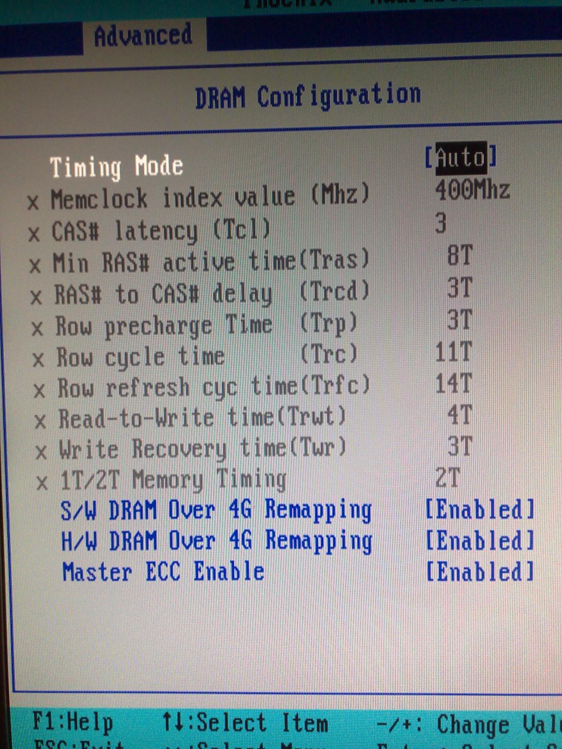

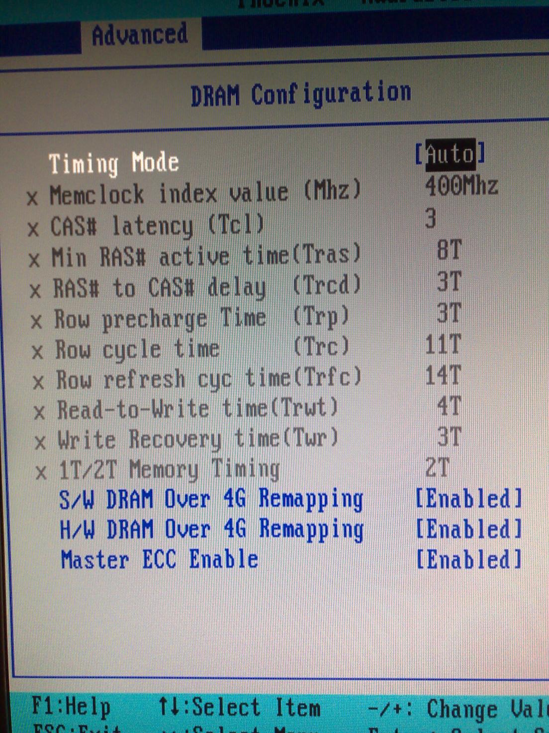

"DRAM Timing Configuration " hier "1T/2T Memory Timing" auf "2T" stellen - der Rest kann auf "auto" bleiben -
der war auf 2t
Ich starte neu und mache foto von einstellung
direkt eingestellt oder sind die Anagben von everest bei der Einstellung im BIOS wenn dort "auto" eingestellt ist -
stell im BIOS direkt "2T" ein - everest zeigt nicht immer den "Istzustand" an sondern wie die Einstellung sein sollte -
Das musst du im Bios konfigurieren - ein Bios Update auf Version 1009 wäre sicher auch nicht schlecht...
Der Grund wieso es mit vier RAMs nicht startet ist, dass erst mit dem Bios 1009 der Takt automatisch auf DDR333 abgesenkt wird.
So schaut es aus bei den 2*1gb
was ändern?
Timing Mode - Manual
Memclock - 333
Den Rest - so wie es ist fest vorgeben
Link zum Bios - wie es geht steht in der Bedienungsanleitung welche du dort auch runterladen kannst.
Die Einstellungen sind OK - die letzten drei Einstellungen - besonders die "Master ECC" auf "disabled" stellen -
die RAMs laufen auf "400" so würde ich sie lassen - nur umstecken - die 512er in Bank A1 + B1 die anderen beiden in Bank A2 + B2 - wenn sie jetzt nicht richtig laufen, so stell "DRAM-Voltage" auf 2,7V - bei der Belegung aller DIMM-Plätze - siehe Herstellerangaben hierzu - bei DDR_I_RAM gibt es von Cosair RAMs, die mit 2,8V eingestellt sein müssen - also bei Cosair nachschauen oder es steht auf dem Aufkleber vom RAM -
