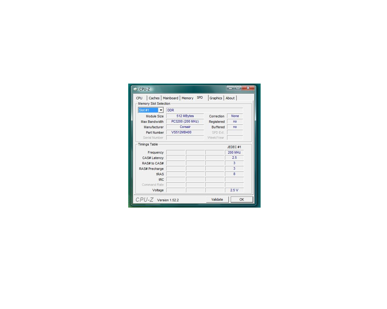

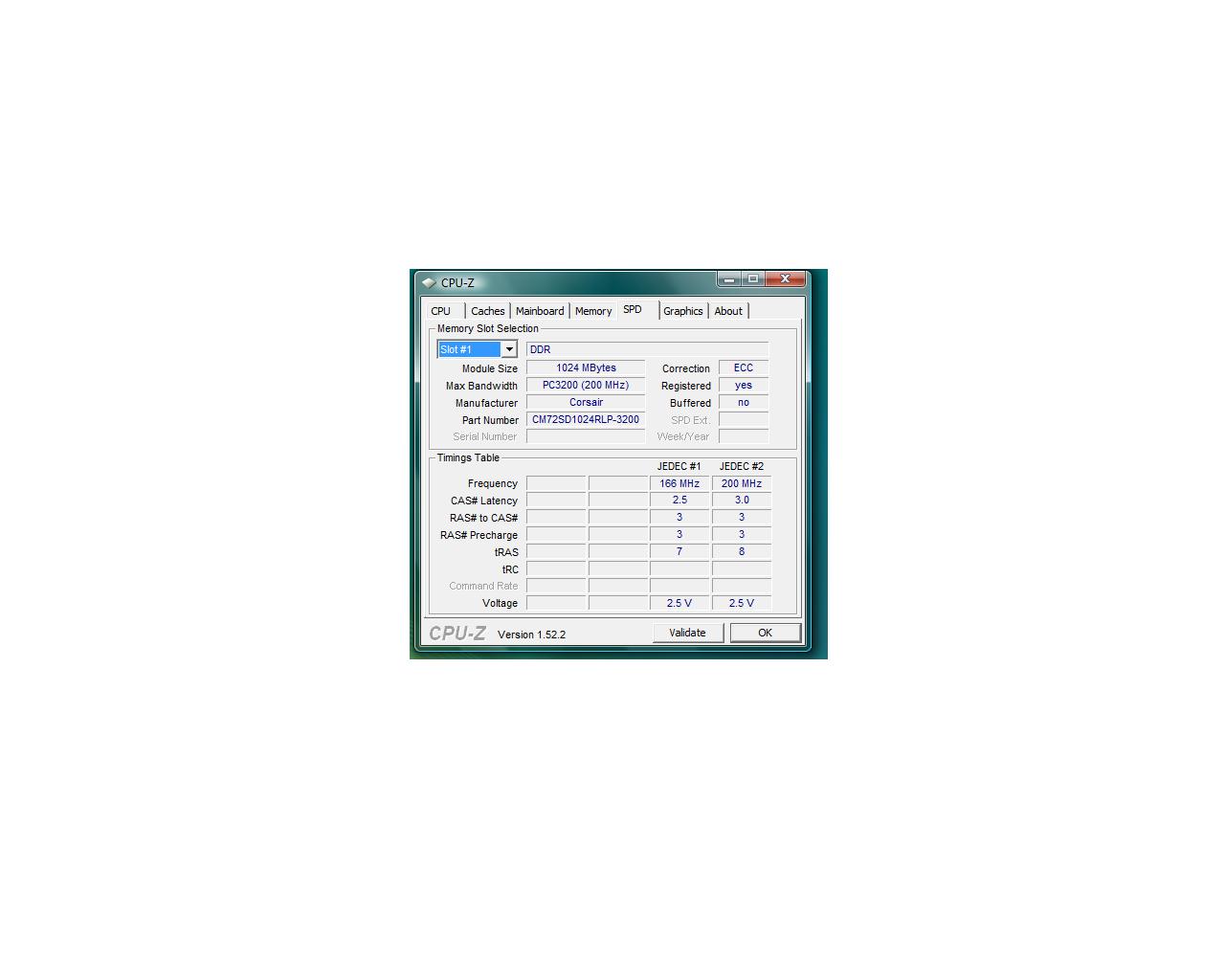

SPD ist das was in den RAMs hinterlegt wurde ( Timings ), das ändert sich nicht durch deine Einstellung ( dafür ist der Reiter Memory - da sollte auch das stehen, was du im Bios eingibst ).
Die Bilder wollte ich sehen, weil ich so genau sehen kann welche RAMs du hast und wie sie spezifiziert sind.
Die zweite Frage habe ich nicht verstanden

- Deine CPU hat zwei Kanäle - wenn du drei RAMs einbaust, dann verzichtest du auf einiges an Leistung.
- Ein Ausbau auf 4GB ist kein Problem - wie schnell sie dann noch laufen ist eine andere Frage ( wenn du sehr viel Pech hast DDR200 )
- 64bit hat nichts mit dem RAM zu tun, unter 4GB macht ein 64bit Sys aber recht wenig sin.
Grundsetzlich kann man sagen, dass es immer besser ist gleiche RAMs zu verbauen - das ist jetzt aber ein kleines Problem.
Ich würde kein ECC Reg RAM verbauen - ob du es riskierst noch 2x1024 ECC Reg zu kaufen musst aber du entscheiden ( ich würde sie verkaufen ).
2x dieses Kit und du hast 4GB - das würde ich tun und alle anderen verkaufen
1x dieses Kit + deine 2x512MB und du hast 3GB
