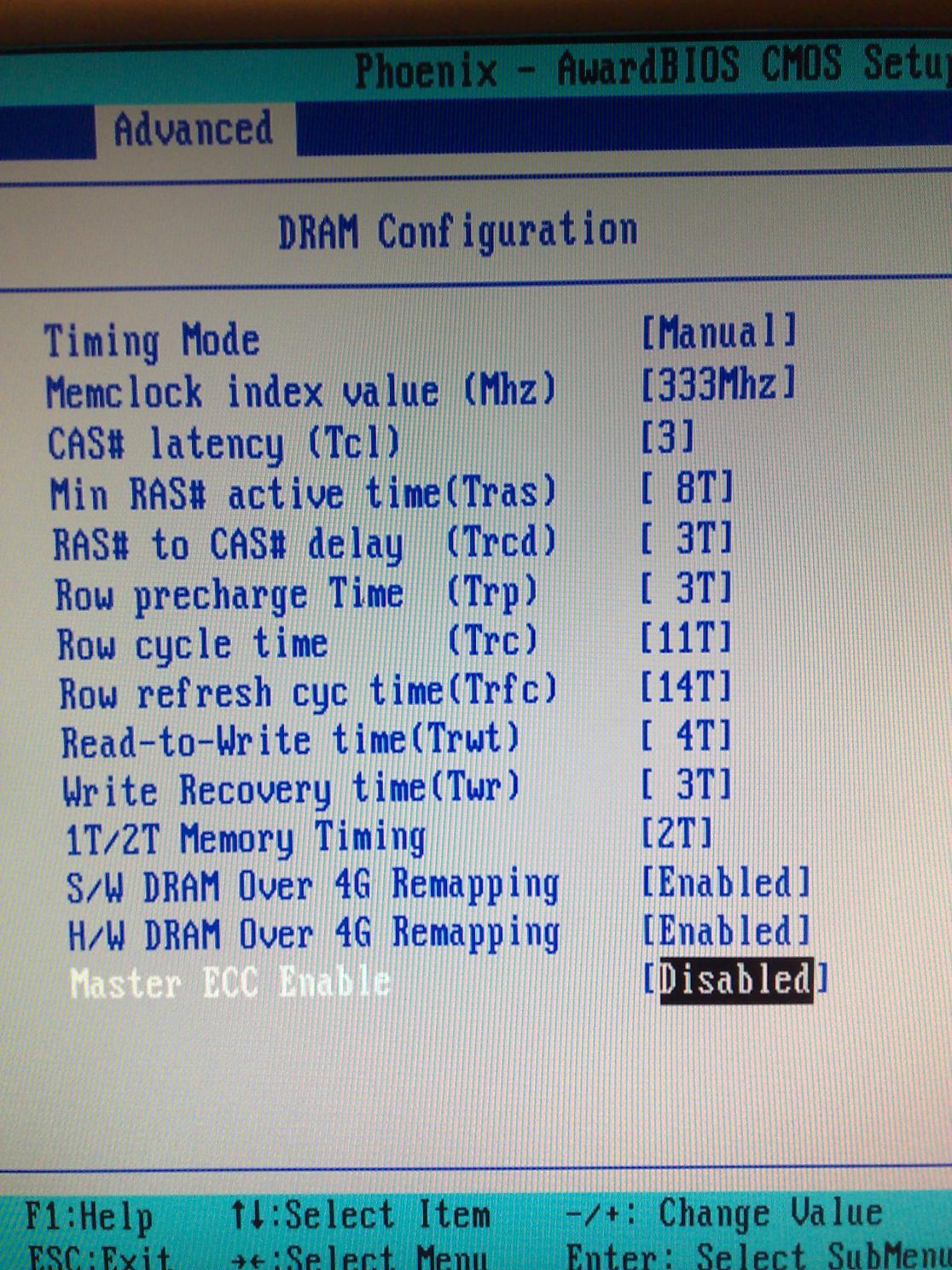

Ganz doofe frage, die ganze zeit kam der CMOS Error. Habe jetzt neue Batterie drinne, da hat sich das bios ja nie die daten gemerkt oder?
ich werde jetzt nochmal was genau versuchen?
333mhz
cl=3
und voltage auf 2,8V oder?

DDR333
3-3-3-8 2T 2,8V
Bessere Werte sind bei DDR333 möglich, aber zuerst sollte es funktionieren... und wenn es das tut, dann wäre es ratsam den RAM mit Memtest86+ zu testen ( von CD. oder Diskette )
Ich hatte ja schon ein Bild auf Seite 1 angehangen, ist das so richtig? hal tnur noch auf 2,8 und 333 stellen oder?
weil ich das so eben hatte, aber es trotzdem nicht ging.

Richtig - und "Master ECC" auf disabled stellen ( sollte nichts ausmachen da das Bios es selbst erkennen sollte, aber es ist eben kein ECC RAM )
Also wenn ich es so habe, die 1gb in a1 und b1 und 512mb in a2 und b2 geht es auch nicht.
und halt die 2,8V
