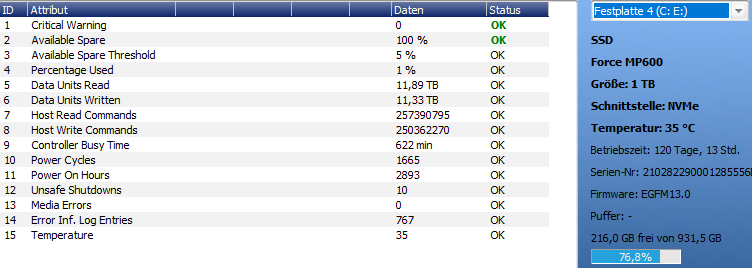

Deine SMART Werte der Festplatten sind ( Crystal Disk Info und dann das komplette Bild posten )

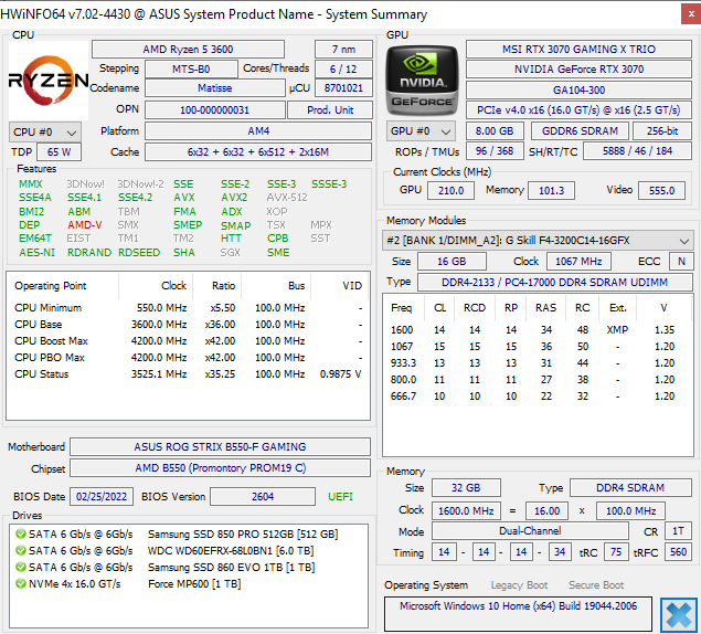

Eventuell würde ein Screenshot der "Zusammenfassung" von HWiNFO64 (beinhaltet Informationen zu BIOS, Windows Systembuild, etc.) und Screenshots der Laufwerke bei CrystalDiskInfo helfen.
Auf welchem Laufwerk ist Windows installiert.
Windows ist auf C installiert. Bei den SMART Anzeigen von HWinfo64 ist alles grün mit OK pro Festplatte. Kann aber auch nochmal mit CrystalDisk schauen und posten, wenn nötig!

Was ich so sehe ist die Firmware der Platte einige Versionen hinten drann ist ... aber ob es das Problem löst mal aussen vor

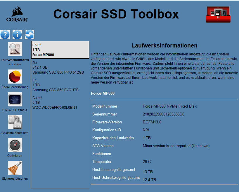

C+E = MP600 Pro. Wie aktualisiere ich da die Firmware, finde auf der HP nur den Download dieser "Toolbox" darin aber wiederum keine Update Option?!
"Alle Treiber von Hand", meinst Du bestimmte, wenn ja welche?
Du gehst bei Hersteller des Laufwerkes in den Support und holst dir das Tool für die Wartung. Installieren und das Tool machen lassen. Event. mußt du vorher die Firmware downloaden. Im Zweifel Google bemühen. da gibt es sicher genug Howtos. Dasselbe mit den Boardtreiber etc. bis alles!! auf dem neuesten Stand ist.
die Toolbox beinhaltet doch den Kram
das hätte ich auch vermutet, aber ich bekomme keine Option etwas zu updaten. Obwohl es sogar im Text steht:

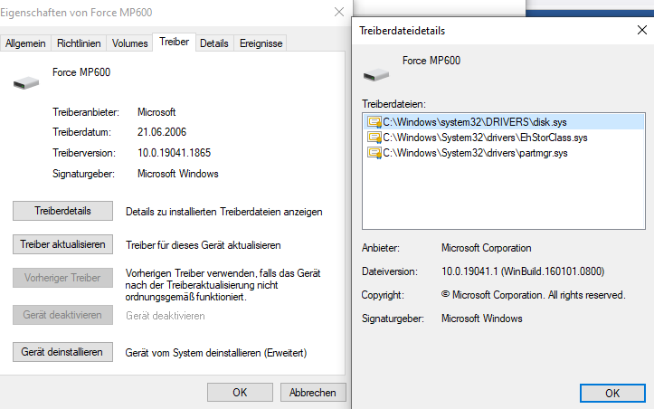

check auch mal die Treiber der M2 Platte, nicht dass die in irgendeinem Kompatibilitätsmodus läuft...
Schreibcache ist an. Eigenen Treiber hat die nicht?
