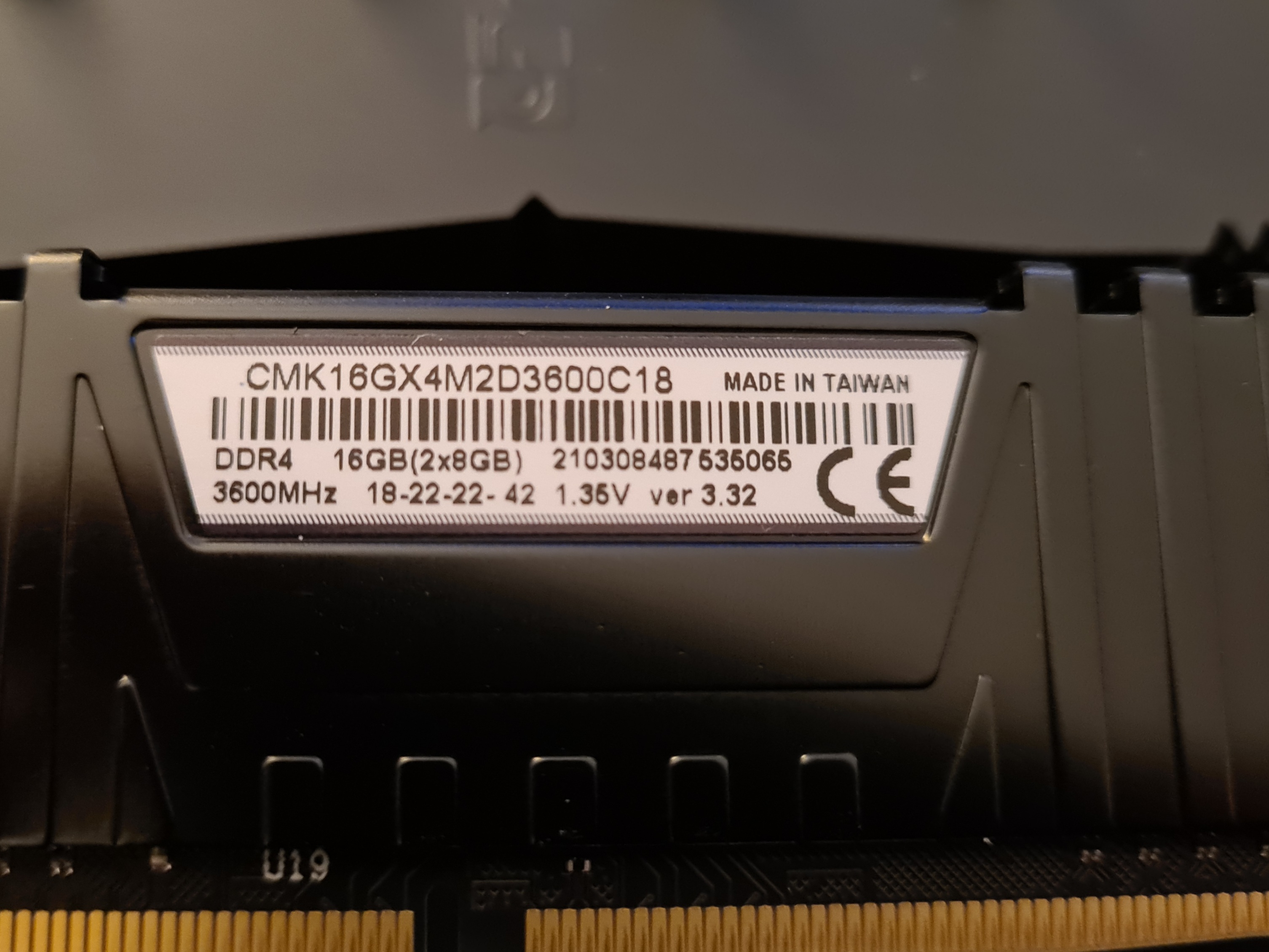

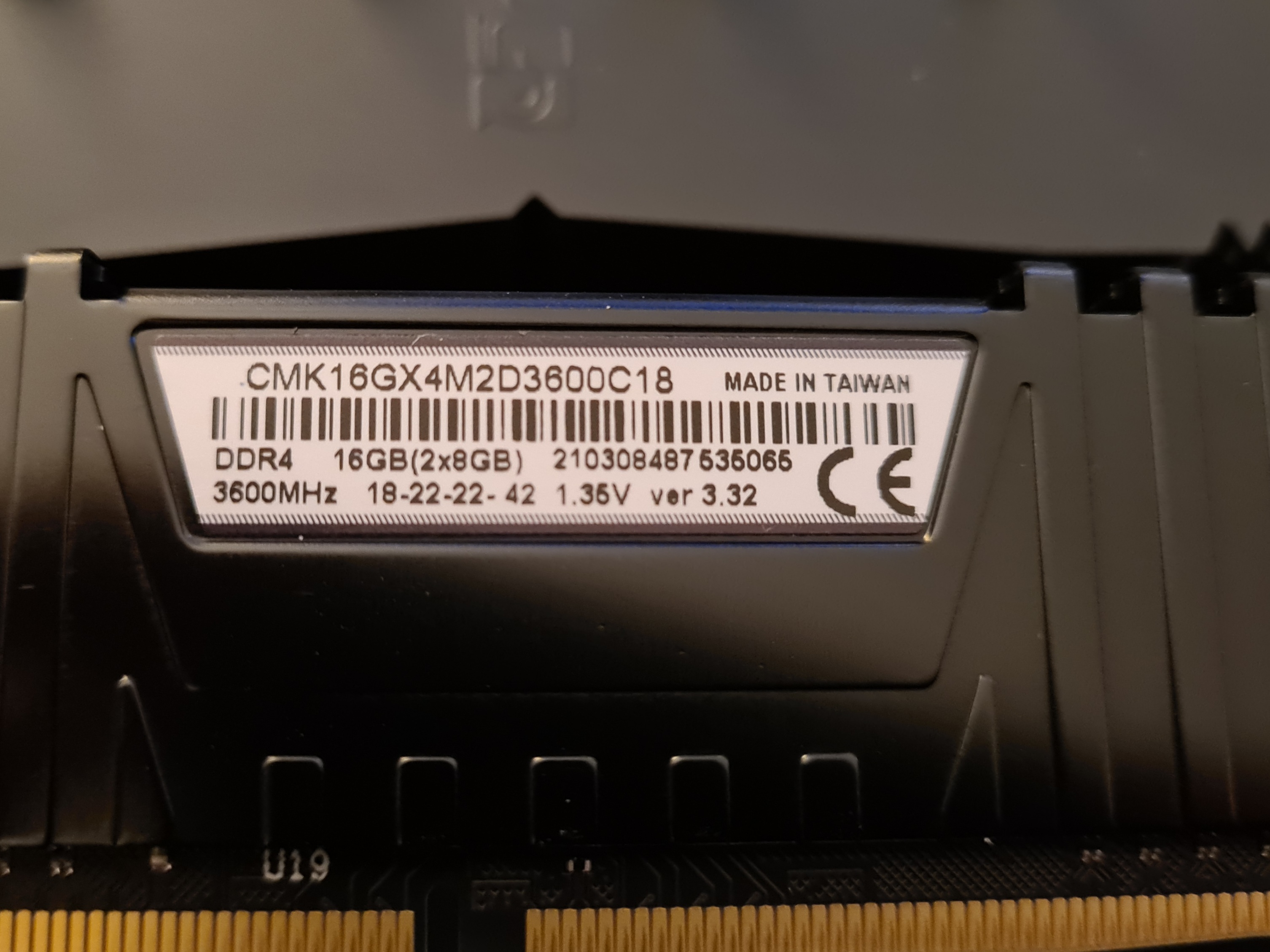

cm87 schrieb:
Das neue Kit ist Version 3.32
Ergänzung: Wenn man dem Reddit-Thread Glauben schenkt, sind die von Micron.

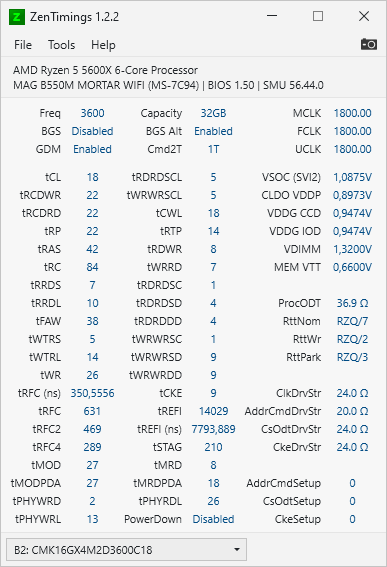

Ergänzung 2: Habe jetzt das XMP-Profil 2 (3600MHz) geladen, die Änderungsvorschläge bezgl. der Spannnung von @cm87 übernommen (obwohl die zwei RAM-Kits verschiedene Versionen sind) und mein USB-Hub an den USB 3.1 Gen 2 (10Gbit)-Port angeschlossen.
