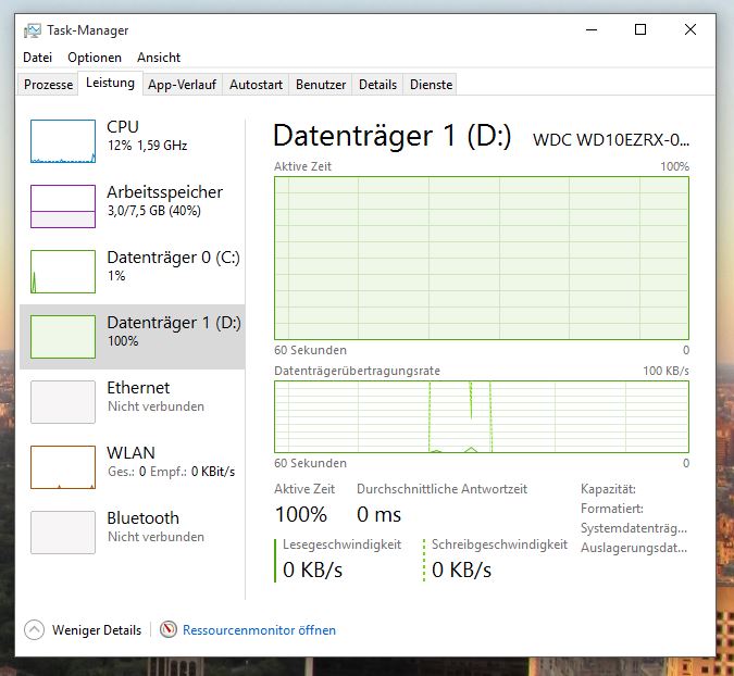

Mein System läuft seit gestern sehr unsauber. Vor allem der Explorer laggt. Das macht sich beim Hochfahren bemerkbar, wo die Desktop Symbole länger zum laden benötigen als der Rest. Aber auch beim öffnen des Datei-Explorers macht es sich bemerkbar. Browser (Edge), Mail, Apps und Co starten hingegen flott und zeigen (solange der Explorer nicht laggt) auch keine Probleme. Also habe ich sein Taskmanager geöffnet und gesehen, dass meine Daten Festplatte konstant zu 100% ausgelastet ist (siehe Screenshot). Und wenn man es so betrachtet könnte man meinen er benötigt immer länger, wenn auf diese zweite Platte zugegriffen wird.

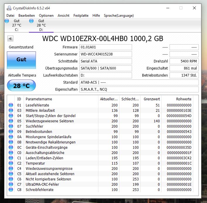

Hast Du zwei Platten oder zwei Partitionen auf einer?
Wenn es zwei sind, dann poste bitte mal die Screenshots von CrystalDiskInfo (die Portable Standard Edition reicht und ist frei von Werbung, einfach auf den Link der Portable klicken, warten bis die zip Datein automatisch downgeloaded wird, die zip speichern und irgendwohin komplett entpacken, dann DiskInfo.exe dort starten) für beide Platten, ziehe aber bitte die Fenster soweit auf, dass alle Attribute und auch die Rohwerte vollständig sichtbar sind.

Ich habe es nun mal per Task Manager beobachtet. Direkt nach dem Hochfahren zeigt die Platte normales verhalten, wird aber das erste mal auf sie aktiv zugegriffen (jetzt beim Download und entpacken von CrystalDiskInfo) steigt die Aktivität auf 100% und nimmt auch nach der Aktion nicht mehr ab. Sie verweilt bei 100%, obwohl alles fertig entpackt ist, was übrigens wieder eine Weile gedauert hat.

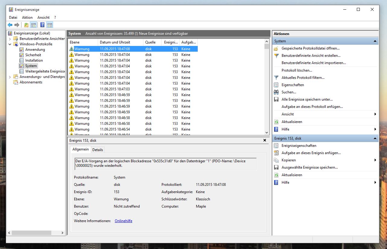

edit: Au ja, die Ereignisanzeige ist gut gefüllt!

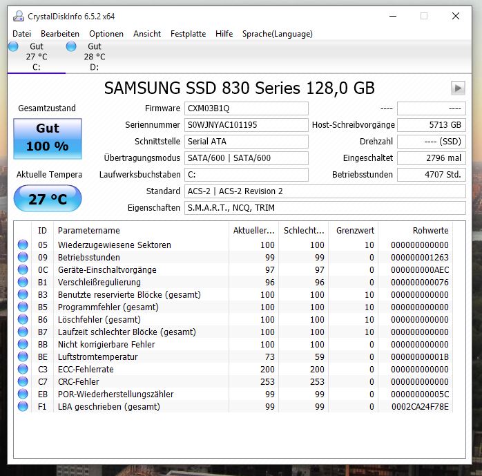

Bei der SSD ist alle in Ordnung, aber das SATA Kabel der HDD hat schon mal Probleme gemacht oder macht sie immer noch. Achte darauf, ob der Rohwert vom Attribut C7 sich ändert, wenn ja, dann prüfe ob das SATA Kabel fest sitzt und wenn ja, tausche es aus. Bei den Events dürfte es sich vermutlich um die Folgen davon handeln, also wird wohl auch der Rohwert von C7 steigen. Hast Du etwa von Windows wie die Auslagerungsdatei oder Deine Ordner auf die HDD ausgelagert? Wenn ja, würde ich das rückgängig machen, wenn dauernd auf die HDD zugegriffen wird, denn bei HDDs bremsen sich parallele Zugriffe eben extrem aus.
Laut Eventlog macht da ganz ohne Frage ganz aktuell noch etwas Probleme. Kabel tauschen ist erstmal am billigsten. Es kann auch sein das andere Laufwerke am Controller das verursachen, sogar nur das Optische.
Da Du das im Eventlog prima nachvollziehen kannst würde ich neben Kabeltausch dann mal alles abziehen außer der System-SSD. Wenn dann keine Fehler mehr auftauchen Zug um Zug alles wieder anstecken und wenn die Meldungen wieder auftauchen ist der Übeltäter identifiziert.
Wenn nur die SSD dran ist und die Fehler immer noch auftauchen steckst Du die an einen anderen SATA-Port. Hast Du dann immer noch Spaß, Controller-Treiber auf Aktualisierungen prüfen.
Gut möglich, dass ich beim RAM Tausch an das SATA Kabel gekommen bin. Es war zwar nicht wirklich lose, ich habe es aber mal neu ab und angeschlossen. Der C7 Wert liegt allerdings weiterhin bei 200, 199, 0, 00000000001E.

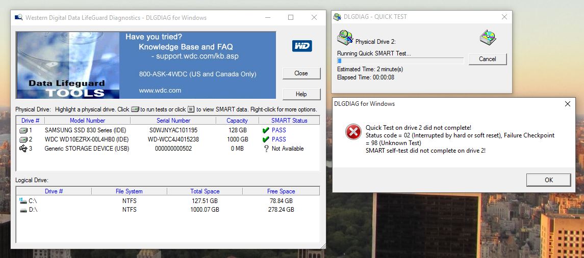

edit: Ich habe gestern Abend übrigens auch das WD Diagnose Tool zum laufen bekommen, es bricht im Test ab und zeigte folgenden Fehler an (siehe Bild). Grade habe ich ihn nochmal gestartet und er ist ohne Probleme durchgelaufen. Eventuell waren es wirklich Kabel die nicht richtig gesessen haben. Ich werde es mal beobachten ...
Laut dem WD-Tool lässt die Magnetplatte grüßen. Was man von Laufwerken halten soll ist grundsätzlich erstmal egal, kaputt gehen können sie alle. Jede Strippe, jeder Port, jedes Laufwerk. Deswegen hilft da nur probieren, auch die Angaben im Eventlog auf welchem Port der Stress ist können einen in die Irre treiben, denn die Ursache muss nicht auf dem Port sein wo das Problem dort angezeigt wird.
Wie gesagt, Kabel abziehen und einen Neustart später siehst Du schon im Eventlog woran Du bist, merkst es vermutlich auch sofort an der Performance.
shb89, die Fehlermeldung kommt von dem USB Stick oder was immer das Drive #2 Generic USB da sein soll. Da wird versucht S.M.A.R.T. Werte auszulesen und das klappt nicht, aber USB Sticks und optische LW unterstützen eben auch i.d.R. S.M.A.R.T. nicht. Wenn das optische öfter ewgi braucht und es nicht an der Disc liegt, dann deutet es auch Probleme mit dessen Datenkabel hin.

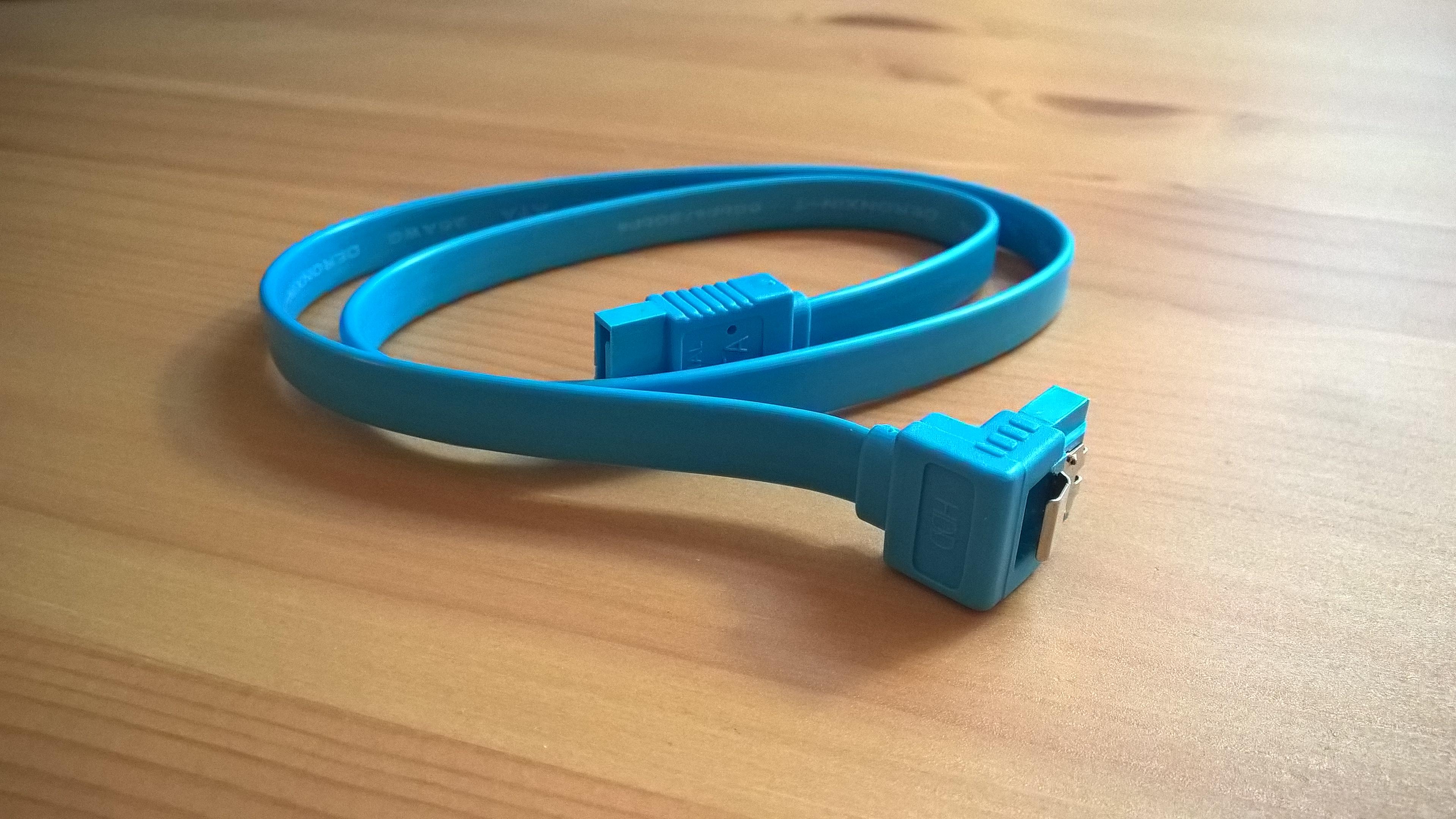

Nun noch eine abschließende Frage: Beim Kabelwechsel sind mir unterschiede in der Steckerform aufgefallen. Das alte Kabel hatte einen 90° angewinkelten Stecker (siehe Foto), der auch noch mit HDD graviert ist. Das neue fehlerfreie Kabel ist beidseitig flach und nur mit Serial-ATA beschriftet. Habe ich damals Mist gebaut und am Ende ein S-ATA Kabel verbaut, welches ausschließlich für HDDs geeignet ist? Und eventuell ist es eventuell gar nicht defekt sondern einfach nur für optische Laufwerke nicht geeignet ... !?

Es gibt keine SATA Kabel nur für HDDs, SSDs oder optische Laufwerke, die sind da alle gleich. Ob die Stecker abgewinkelt sind oder nicht ist auch nur für die jeweilige Einbausituation relevant, man nimmt was da jeweils besser passt.
