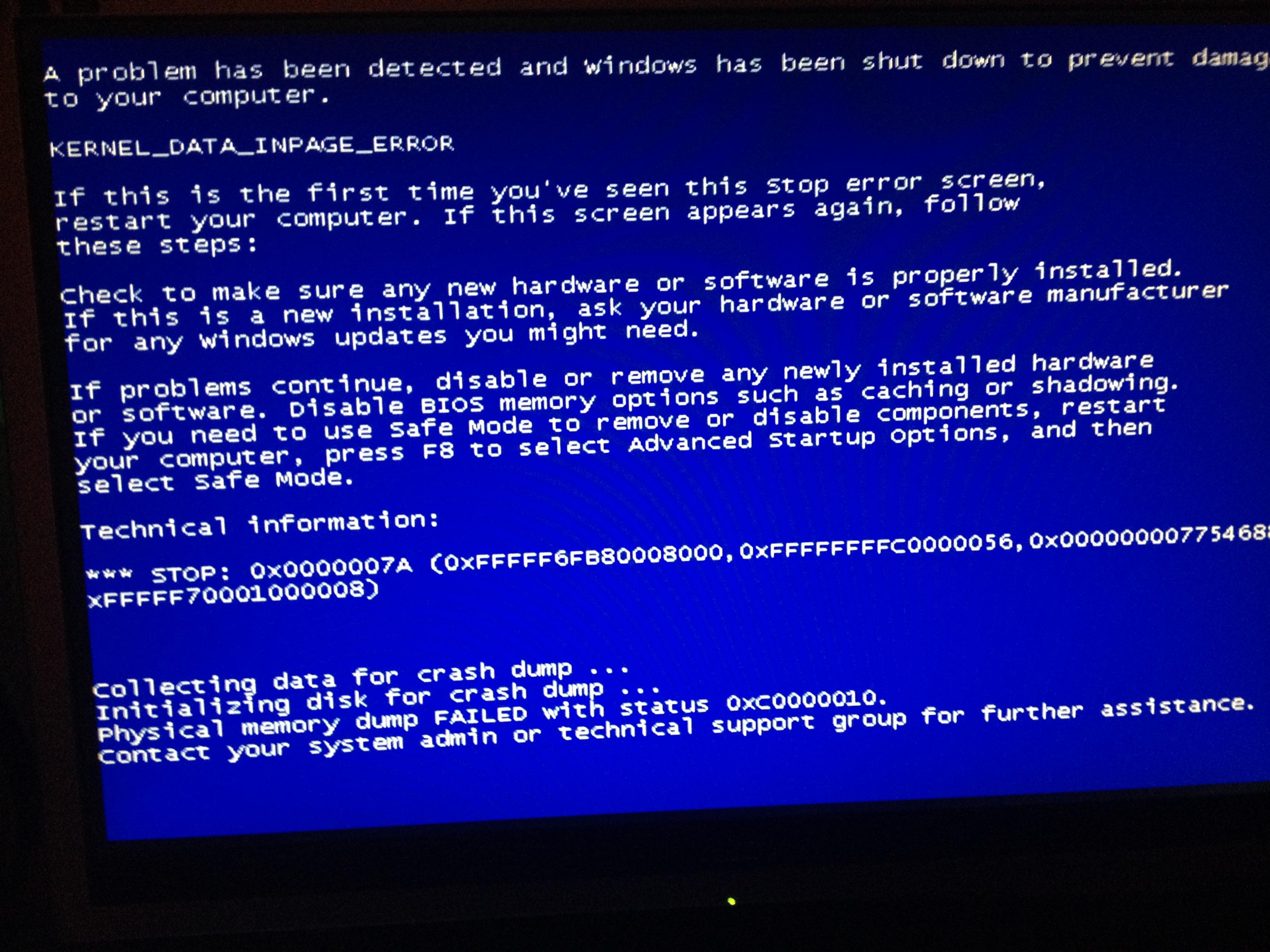

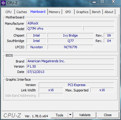

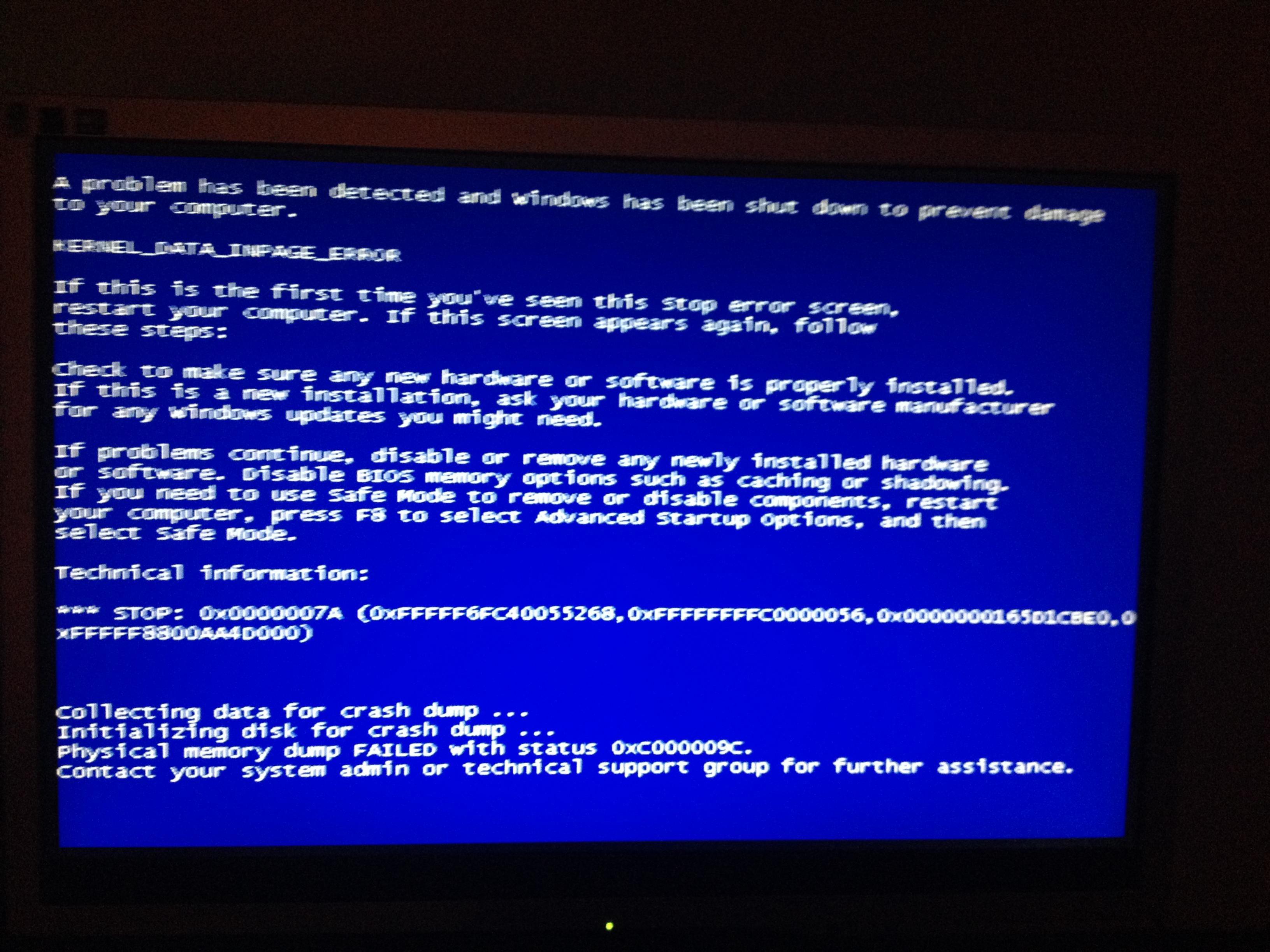

ich habe seid längeren ein Problem, mein Pc hängt sich gerne mal auf oder gibt mir danach gerne einen Bluescreen.
Dadurch wollte der Rechner nie hoch fahren. Nur durch ein aus-einbau der Grafikkarte konnte ich ihn wieder starten.
Ich hab mir dann ein neues Mainboard gekauft und eine neue Grafikkarte, Speicher und Festplatte hatte ein Freund kostenlos zu Verfügung.
Nun alles neue zusammen gebaut Windows+Treiber neu installiert und 2 Tage ruhe....
Danach 3 abstürze an einem Tag worauf ich Feststellte das viele Treiber nicht aktuell waren...
Alle Treiber richtig bereinigt und Aktuelle neu installiert 14 Tage ruhe dann Freez+Bluscreen.

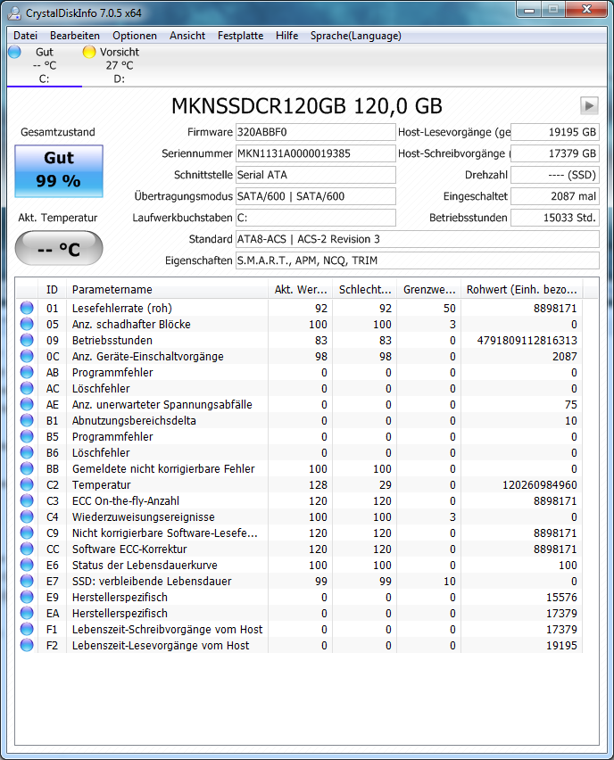

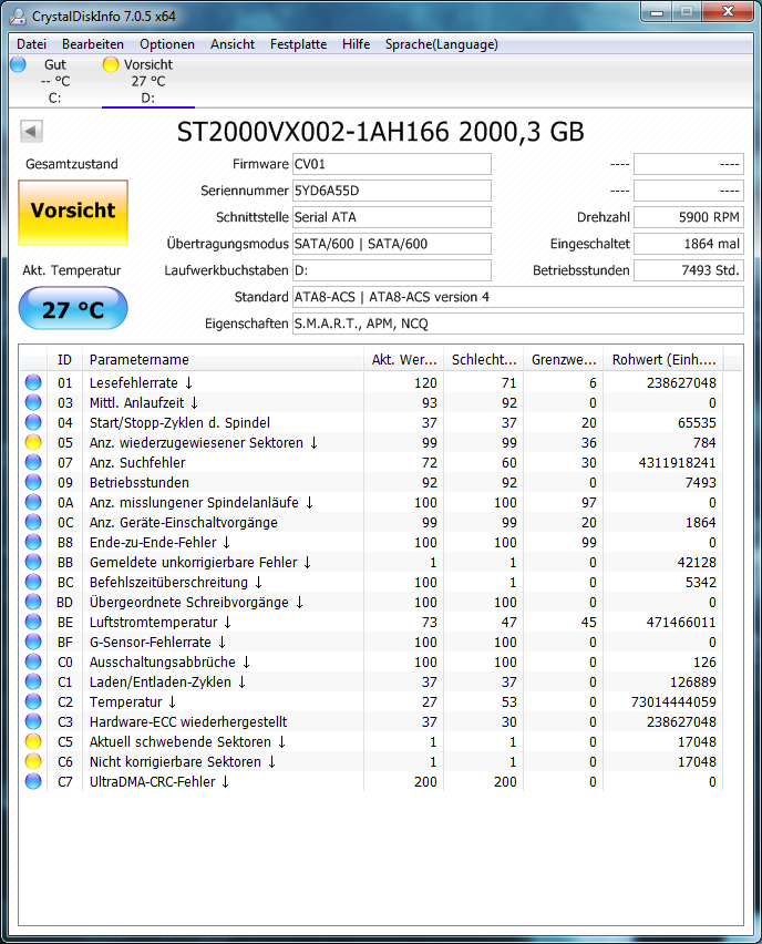

Nach dem ich alles neu überprüft hab bin ich zum Schluss gekommen das es nur die Festplatten sein könnte.
Die 120GB SSD sieht noch recht gut aus aber die 2TB HDD scheint echt das Problem zu sein, wobei ich sagen muss wo ich die bekommen hatte war die bei CrystalDiskInfo bei 100% das ist grade mal 2-3 Wochen her.
Liegt es an der Festplatte? Oder vllt. doch an etwas anderem?
Ich weis nicht mehr weiter, hab viele Möglichkeiten probiert.....
Die Freez+Bluescreen kommen immer alle 7-14 Tage...
Cpu-Z/CrystalDiskInfo/Bluescreen vorhanden.
Mfg KokaGsN

Also die Festplatte hat neu zugewiesene Sektoren, würde ich sofort umtauschen, v.a. wenn sie erst 2 Wochen alt ist. Bluescreens können da auftreten, wenn die Windows Auslagerungsdatei auf einer defekten Platte liegt.

Nie in Gebrauch stimmt aber sicher nicht, die ist fast 8000 Stunden gelaufen.
Kann die Platte sein... muss aber nicht. Genau weist du das wenn du dir mal Bluescreenview installierst und die Bluescreens genauer analysierst. Wobei ich gerade sehe das selbst das Dump erstellen wohl failed, da ist also womöglich mehr im argen...

Der Fehler "Kernel Data Inpage Error", zusammen mit einer offenbar sterbenden Festplatte, weist ganz klar auf die Platte als Auslöser hin.
KokaGsN schrieb:
Die festplatte ist 5-6 Jahre alt nur mein bekannter hatte die nie im Gebrauch, ich werde mir eine 500GB SSD Kaufen.
HDDs sind nicht unbeschränkt lagerfähig und bei der SSD wäre ich auch vorsichtig, die Sandforce Controller waren immer Problemkinder. Dazu zeigen deren S.M.A.R.T. Werte keine Kabelprobleme an. Bei der hohen Zahl an schwebenden Sektoren ist die HDD offenbar am Sterben. Wenn die vor 2, 3 Wochen noch in Ordnung war, wurde sie entweder schon lange nicht benutzt und hat die Lagerung nicht überstanden oder nicht schonend genug behandelt, denn HDD sind empfindlich. Von HGST gibt es dieses Video über die Empfindlichkeit und korrekt Handhabung von HDDs, mit dem Empfehlung wie die Umgebung aussehen sollte auf denen mit HDDs gearbeitet wird und sie weisen darauf hin, dass die Schäden sich auch erst später bemerkbar machen können.

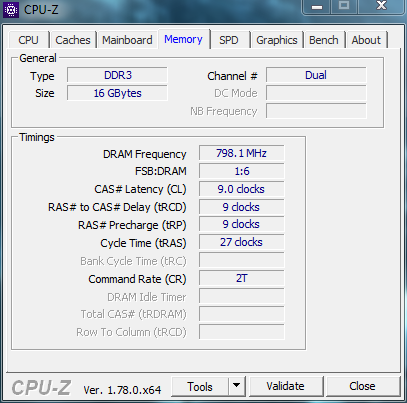

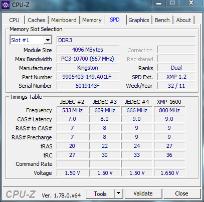

Mache unbedingt auch mal einen RAM Test mit Memtest86 oder Memtest86+, denn Abstürze sind neben korrupte Dateien typische Zeichen für RAM Fehler. Teste alle Riegel so wie sie eingebaut sind, ändere da nichts und lass auch die BIOS Einstellungen so wie sie unter Windows betrieben werden, genau so müssen sie ja auch fehlerfrei laufen. Wenn es keine Fehler gibt, warte 6 PASS ob es so bleibt und wenn es Fehler gibt, teste zuerst mit den Standardeinstellungen neu, sollte übertaktet worden sein und danach teste die Riegel einzeln um zu sehen ob einer defekt ist oder ggf. eine andere Ursache vorliegt warum die möglicherweise auch fehlerfreien Riegel nicht fehlerfrei zusammenarbeiten wollen.

Der Arbeitsspeicher wird mit 1,65 Volt betrieben. Evtl. verursacht das die Probleme (Speichercontroller der CPU?).
