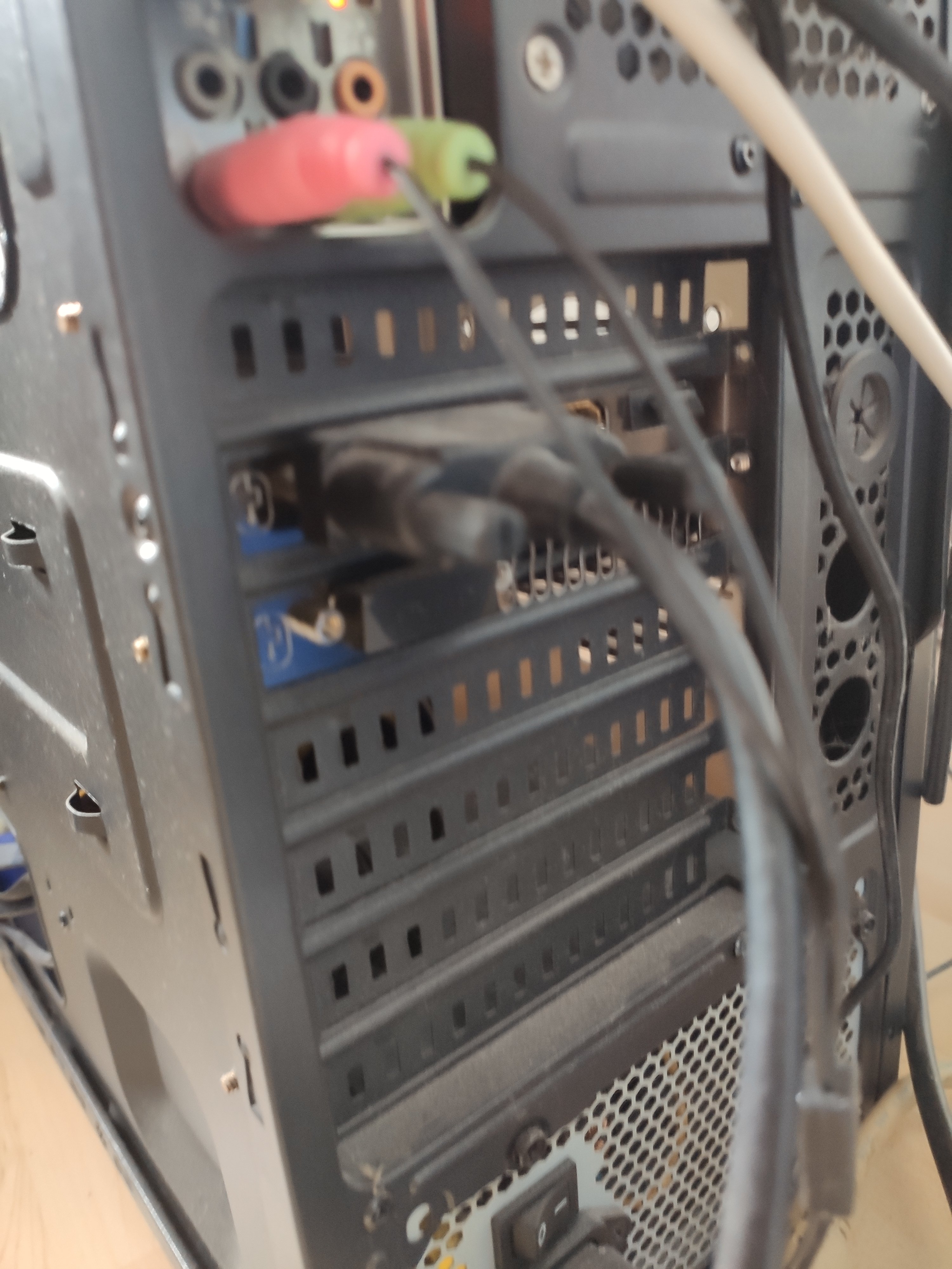

Es ist nicht ganz klar zu sehen, ich denke aber, dass da auch ATX Boards passen. Zähle mal auf der Rückseite die Blenden der PCI Slots. Bei µATX Gehäusen sind es üblicher Weise vier, bei ATX Gehäusen sieben.

Sind 7...
Dann passen ATX Boards hinein.

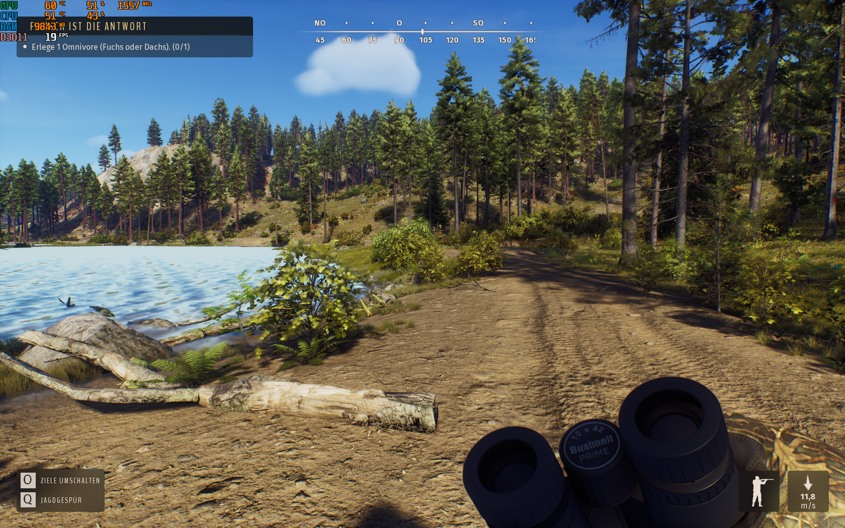

habe nun mal mit MSI Afterburner geschaut während dem zocken...
Beides, Graka und/oder CPU gehen nicht auf 100Prozent... Was ist also zutun? Wie du siehst zocke ich da 19FPS. Wie kann das sein? Auch die Temperaturen sind doch ok, oder? Selbst wenn ich die Grafikeinstellungen massiv runter oder sogar hochschraube, ändert sich nichts. Die FPS bleiben bei 20-35...
Takt der CPU, Dein Problem beim FX8 sind die Temperaturen der Spawas nicht die der CPU.
