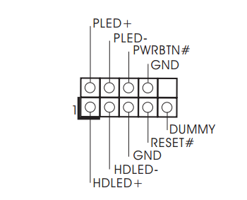

Die Idee mit dem Schraubenzieher hatte ich auch schon, nur hab ich da etwas Angst das ich die falschen Pins berühre, hier die Grafik des Boards:
Lüfter zucken kein bisschen, weder die Gehäuselüfter der CPU Kühler oder das vom Netzteil
Die richtigen Pins wäre PWRBUTTON und der GND rechts davon. Wenn du den Stecker vom Gehäuse nicht dort angeschlossen hast, versuch es erst nochmal damit :)
Da passiert leider nichts.
Wobei passiert nichts? Schalter oder Schraubenzieher?
Falls dir das mit dem Schraubenzieher zu riskant ist (du kannst aber nichts kaputt machen, wenn du die falschen Pins kurz berührst, solange der Computer nicht läuft), versuche es mit dem Reset-Switch. Wenn das funktioniert, ist der Power-Switch defekt und du musst evtl. das Gehäuse umtauschen.
So, danke erstmal für eure Antworten.
Es hat sich herausgestellt das das Board hinüber ist.
Habe nochmal alles aus dem Gehäuse genommen und einen Trockentest gemacht.
Die Lüfter drehen zwar an aber es kommt kein Piep, kein Bild wird ausgegeben und auch sonst passiert nichts.
