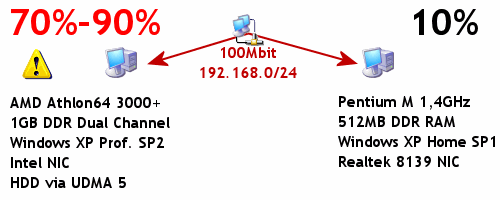

Hallo Computerbase-User.
Ich hab gerade mal ein Problem mit meinem Heimnetzwerk (Ethernet 100MBit). Zur Anschauung hab ich Euch eine Grafik angehängt.
Angenommen ich habe einen Dateitransfer von 800MB über die Windows-Dateifreigabe zu einem anderen Rechner. Das Netzwerk besteht aus einem 100MBit Switch und 2 Rechnern, die mit 100MBit angeschlossen sind (also Stern-Topologie).
Beim Notebook (Centrino 1,4GHz Notebook, 512MB DDR RAM, Windows XP Home SP1) liegt die CPU-Auslastung bei 10% (zehn Prozent)
Bei meinem Desktop-PC (Athlon64 3000+, 1GB DDR RAM Dual Channel, Windows XP Professional SP2) bei 70%-90%. Erstaunlich ist, dass der "System"-Prozess (PID: 4) die hohe Auslastung hervorruft, kein Firewallprozess o.ä.
Die Festplatte läuft im DMA Modus, sodass die CPU damit also wenig zu tun haben sollte.
Nun habe ich - aufgrund von Anraten diverser Internetforen - schon die Netzwerkkarte von Realtek auf Intel getauscht, in der Hoffnung, dass die Auslastung sinkt (Treiber!?). Aber das erhoffte Ergebnis blieb aus.
Hat irgendjemand eine Idee, wie ich die Auslastung drücken könnte? Irgendwelche Dienste o.ä.
PS: Da ich 2 Netzwerkkarten im System habe (aber unterschiedliche Subnets), hab ich auchmal Kabel und IP vertauscht, ob's an den Chips liegt, aber nix zu machen - gleiches Problem.
Wenn ich solche großen Dateien innerhalb der Festplatte - aber unterschiedliche Partitionen, also wirklich physikalisch - kopiere, liegt die Auslastung nicht einmal bei annäherend 10%.
Ich wäre Euch sehr dankbar.
MfG, XunnD

Also wenn der Rechner eine Datei zum Remotelaufwerk (also auf den Zielrechner) schreibt, dann liegt die Auslastung bei 90%, wenn er eine liest bei etwa 60%.
Trotzdem kann das nicht die Norm sein... Nicht bei lausigen 8MByte/Sekunde.
*Der Switch kann als Fehlerquelle ausgeschlossen werden: bei einem Crossover gibt es die gleichen Probleme.
*Beim Onboard nForce4 Chip das gleiche Dilemma.
Kopieren von Festplattenpartition zu Festplattenpartition (also physikalisches Kopieren) macht auch keine Probleme.
Das ist eindeutig ein Fehler deiner Kerio-Firewall.Wenn du im Web nach dem Prozess kpf4ss.exe recherchierst, wirst du zahlreiche Hinweise auf dein CPU-Problem finden.Also schmeiß das Teil raus, und du bist dein Problem los (es juckt mich fast in den Fingern, aus diesem Anlass mal wieder eine PFW-Diskussion loszutreten; aber ich lass es lieber ;) ).

Nach der Deinstallation der Sunbelt Kerio Firewall hat sich mein Problem in Wohlgefallen aufgelöst. Nun nutze ich wieder Sygate 5.6 - dieses nutzt etwa 20% der Resourcen aus, wenn mit 10MB/Sek. kopiert wird.
