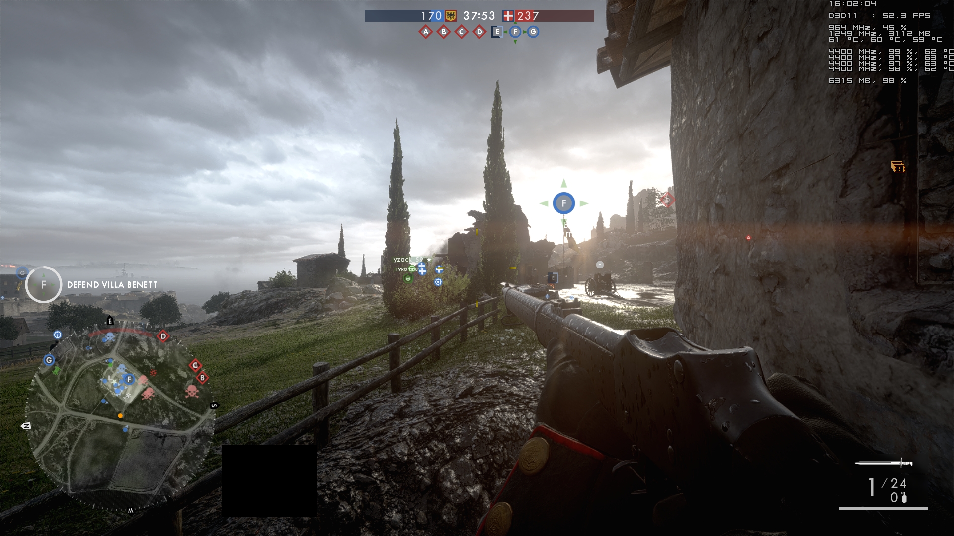

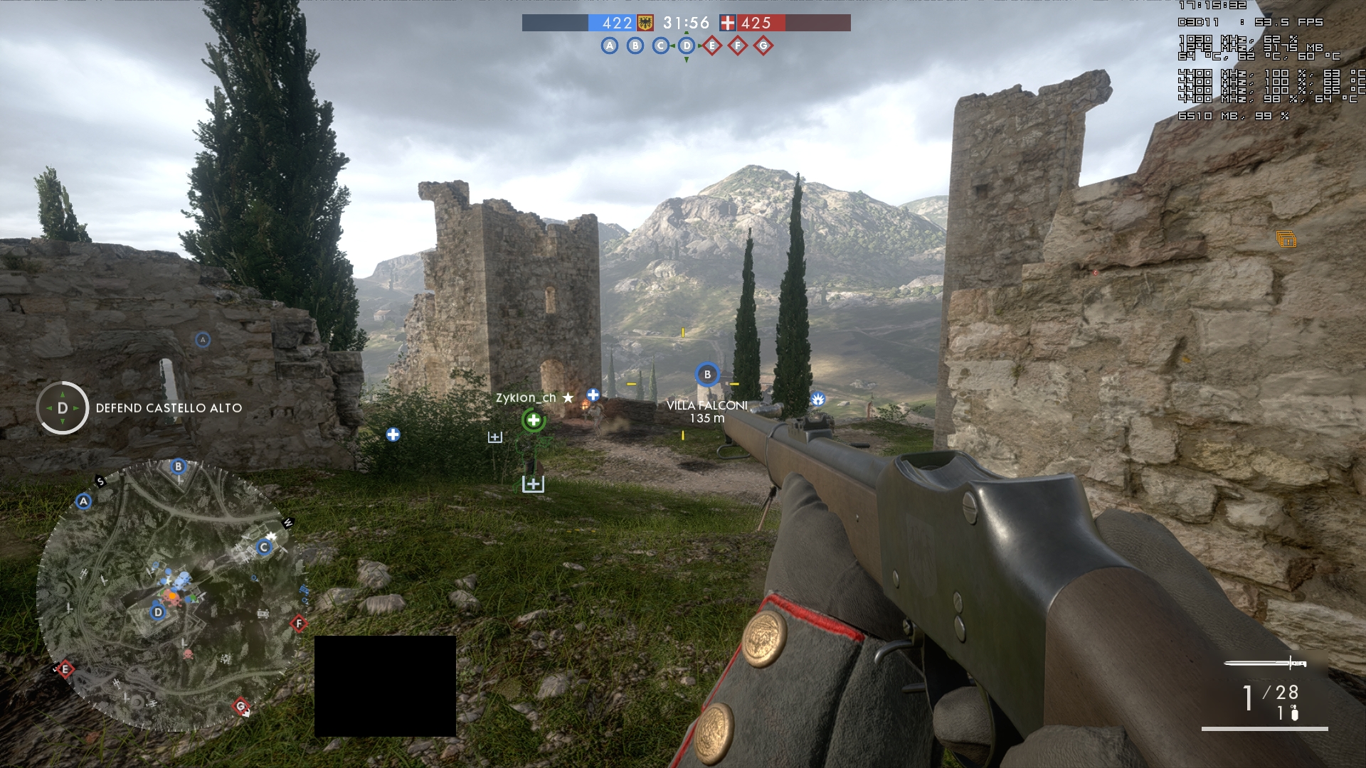

Edit: Zu Bf1:
Anhang anzeigen 592233 Anhang anzeigen 592234
Zur Erklärung, das ist die Anordnung meiner Anzeigen:
Uhrzeit
API: fps
GPU Takt, GPU Auslastung
VRAM Takt, VRAM Auslastung
GPU Temp, VRM1 Temp, VRM2 Temp
Core0 Takt, Core0 Auslastung, Core0 Temp
Core1 Takt, Core1 Auslastung, Core1 Temp
Core2 Takt, Core2 Auslastung, Core2 Temp
Core3 Takt, Core3 Auslastung, Core3 Temp
RAM Auslastung, CPU Auslastung gesamt
Gut zu erkennen ist die eindeutige CPU Limitierung in den beiden Szenarien. Im ersten Bild taktet die GPU nicht mal auf ihren höchstmöglichen Takt, da die Auslastung nur bei 45 % liegt, während die CPU einfach nicht mehr als die 52 fps schafft.
Mit OC kann ich die FPS Drops in ihrer Häufigkeit und Ausprägung abschwächen.
Meine Einstellungen sind wie folgt gewählt, aber eigentlich egal, da hier ein CPU Limit vorliegt:
1920*1080
Texturqualtiät und -filter Ultra
Meshqualität Ultra
Rest High
TAA und HBAO
Spiel ist auf 61 fps limitiert und wenn Drops kommen liegt die GPU Auslastung bei 40 % - 70 % und die CPU bei 100 % => CPU Limit.
