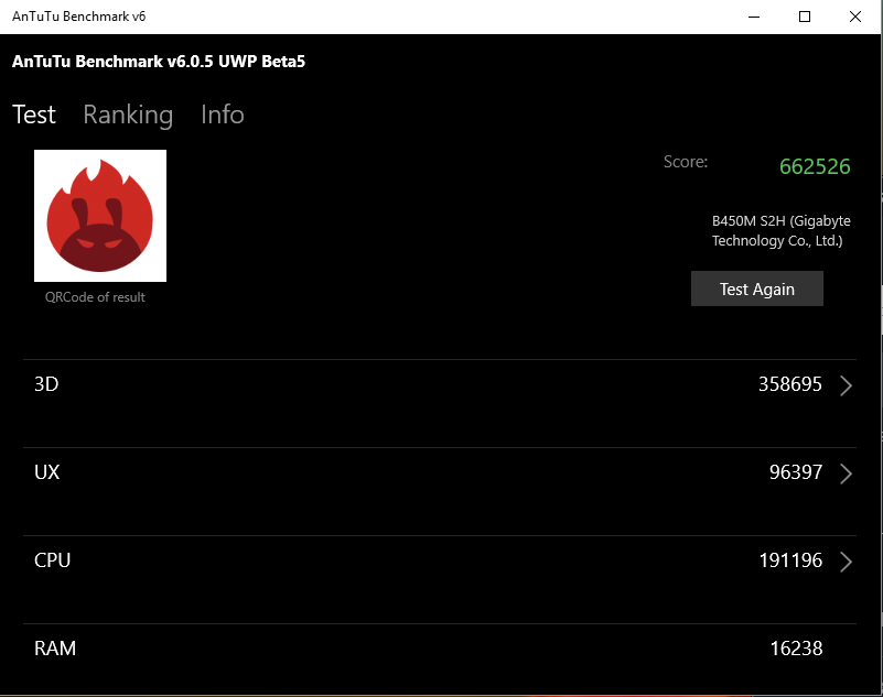

i5-2500k 8GB auf Ryzen 2600x 16GB; Antutu Benchmark

Aber, die einzelnen Benchmarkwerte passen doch, es liegt ausschließlich an der 3D Leistung.

Erstmal checken ob die Karte soviele Lanes nutzt wie sie soll. Denn das kann man tatsächlich im Bios einschränken.
@log11
Ich hab den Benchmark gerade mal getestet auf meinem Core2Quad Q9450@3,4Ghz und GTX660. Ich komme da auf ca. 192000 3D Punkte.
Was man allerdings beachten muss, dass die Desktop Auflösung für den Test genutzt wird, und ausserdem die Bildwiederholrate des Monitors.
Aufgefallen ist das als ich erst auf dem TFT mit 1680x1050 getestet habe und dann auf dem TV mit 1080p, ich jedoch statt der ca. 190000 Punkte nur etwa 95000 Punkte bekam.
Grund war einfach dass der TV auf 30hz lief, warum auch immer. Also sind die FPS capped bzw vsync aktiv, was du zb über MSI Afterburner prüfen kannst.
Daher schau dass der Monitor wirklich auf 144hz läuft, falls er das vorher auch tat.
EDIT: Ich hab jetzt mal in den nVidia Treiber Einstellungen vSync deaktiviert. Dann bekomme ich 336000 3D Punkte bei 1650x1080

Hast du mittlerweile mal nen aussagekräftigen Benchmark wie 3DMark oder so genommen?
Reaktionen: ReignInBlo0d
Ich bin noch nicht zu hause, kann also erst heute Abend testen. Aber der Hinweis mit der Bildwiederholrate ist gut. Darum habe ich mich noch nicht gekümmert, sprich es läuft noch der Win Stadardtreiber. Keine Ahnung wie der den 144Hz Monitor ansteuert. Das kontrolliere ich nachher mal mit MSI Afterburner und melde mich nochmal hier.

Der Hinweis war genau richtig. DANKE. Ich habe nun den Monitortreiber installiert und in den erweiterten Anzeigeeinstellungen von 60Hz auf 144Hz gewechselt.
Nun sieht das Ergebnis schon besser aus.
