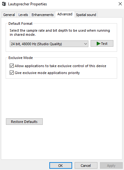

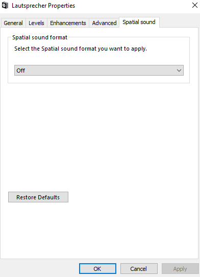

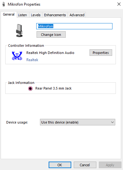

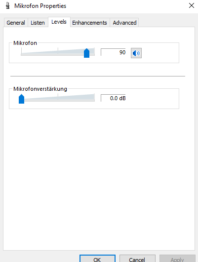

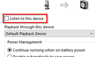

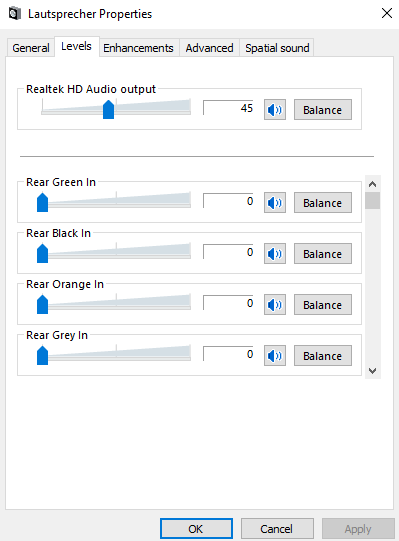

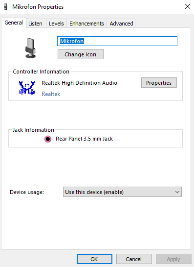

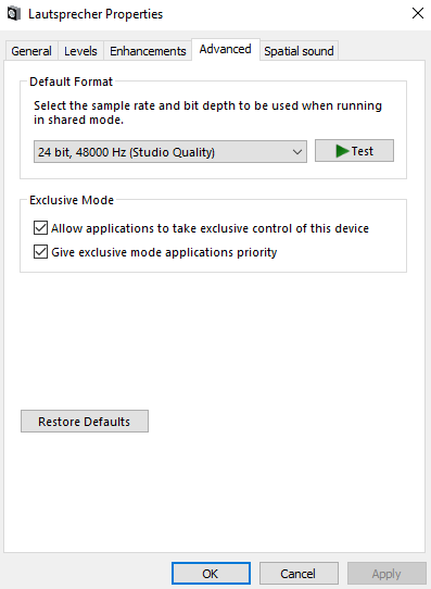

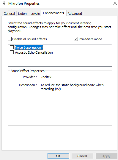

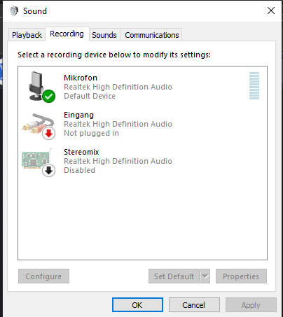

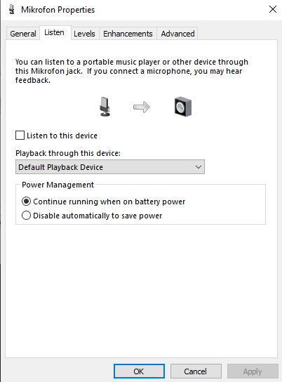

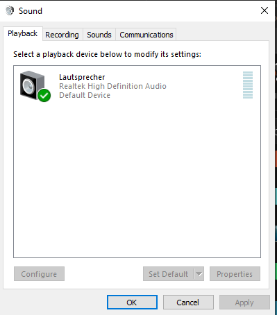

ich benutze schon seit Jahren das Speedlink Coniux Gaming Headset mit 2 Klinkensteckern. Da vor einigen Tagen mein Headset kaputt gegangen ist, weil ich einen Wackelkontakt hatte und dadurch manchmal nur den Sound auf einem Ohr gehört habe, habe ich mir nochmal genau das gleiche Headset bestellt. https://www.speedlink.com/CONIUX-Ga...-Series-X-S-Switch-OLED-Lite-black/SL-4533-BK
Allerdings kam dieses Headset diesmal nur mit EINEM Klinkenstecker, der auch nicht rot oder grün war. Aus diesem Grund habe ich mir so einen Splitter gekauft: https://www.amazon.de/deleyCON-Headset-Laptop-Adapter-Klinken/dp/B094YBVDD6/ref=sr_1_3?__mk_de_DE=ÅMÅŽÕÑ&keywords=splitter+für+mic+in+und+spike+out+stecker&qid=1636566521&sr=8-3&th=1
Nun habe ich das rote in das rote vom PC und das grüne in das grüne vom PC.

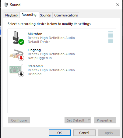

Allerdings habe ich nun das Problem, dass mein Headset auch den Sound von bspw. wenn ich ein YouTube Video schaue mit über das Mikrofon überträgt bzw. wenn ich mal einen Mikrofontest mache, hört es sich auch an als würde ich gar nicht das Headset-Mikrofon verwenden.
Hat jemand eine Idee, woran das liegen kann?
Bitte versuch, das etwas genauer zu beschreiben.
Eigentlich ist ziemlich eindeutig was er da schreibt, sein wiedergabesignal blutet in das Aufnahmegerät und wird dann mitübertragen.
Wird wohl an dem Adapter liegen, lag dem Headset keiner bei?
Korrekt das ist mein Problem.
cartridge_case schrieb:
Du kannst die Bilder direkt hier in das Forum laden. Bitte hole das nach.

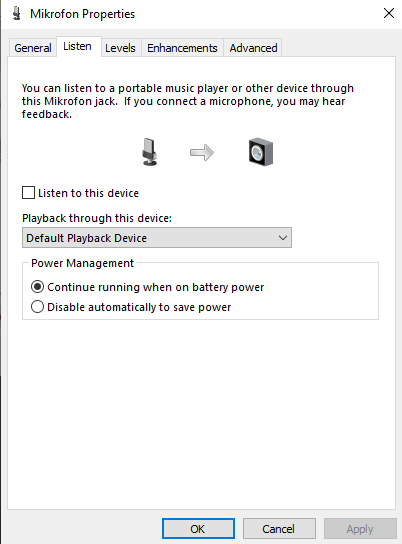

Da gibt es eine Einstellung zu in den Soundeinstellungen.

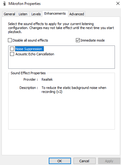

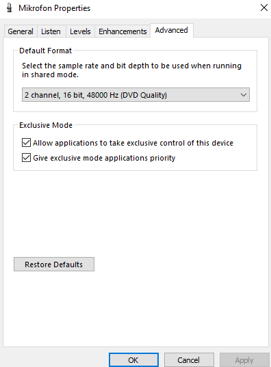

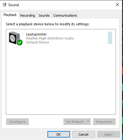

Die Bilder habe ich schon hochgeladen, allerdings werden die nicht richtig angezeigt:
Trite8Q1 schrieb:
[IMG]https://i.gyazo.com/e3121db149f4946923e62009e095fead.png[/IMG]
[IMG]https://i.gyazo.com/0325e0563fce3fce04f3362f82d2f294.png[/IMG]
[IMG]https://i.gyazo.com/9c5b640fd895fc30ad7ee9e3b7a81360.png[/IMG]
[IMG]https://i.gyazo.com/45caeedb5ad7651cc55ee021102a4f87.png[/IMG]
[IMG]https://i.gyazo.com/ea90db27dfde306d0444fa880c3a3dbf.png[/IMG]
[IMG]https://i.gyazo.com/e8b92df20d5d3e10935e9c53942054ba.png[/IMG]
[IMG]https://i.gyazo.com/f12729caeaf0454d86d5735a52f6d873.png[/IMG]
[IMG]https://i.gyazo.com/9c4db1efe213509aeb4075b048b02f09.png[/IMG]
[IMG]https://i.gyazo.com/c2003388af2b0ee1b73075191d5c3ab2.png[/IMG]
[IMG]https://i.gyazo.com/4c08fba8b27193c09feaabd57d022111.png[/IMG]

Scheint ein Crosstalk Problem zu sein aufgrund der gemeinsamen Masse von Mic+Kopfhörern. Am Adapter wird das eher nicht liegen. An einem Sharkoon DAC mit 4 Pol Klinkeneingang (und dann ohne Adapter) wird das Problem vermutlich weiterhin bestehen.
Dreh mal die Mikrofonlautstärke runter von 90 auf z.B. 60, dann müsste es schon deutlich besser sein.
Das habe ich bereits schon probiert. Es funktioniert auch zum Teil, aber das stellt für mich keine langfristige Lösung dar.

Die Leitungen von Mikrofon und Kopfhörern sind nicht richtig voneinander getrennt, so dass zwischen den Leitungen ein Übersprechen/Crosstalk stattfindet.
Hier ist das ganz gut erklärt
https://electronics.stackexchange.c...mitigate-the-effects-of-common-ground-resista
Es liegt also nicht am Splitter, sondern am Anschlusskabel, im dem sich Mic+Kopfhörer die Masseleitung teilen. Richtig lösen kann man das Problem nur mit einem Anschlusskabel, dass für Mic und Kopfhörer jeweils eine eigene Masseleitung hat, die dann entweder in zwei getrennte Stecker führt, oder zumindest erst am Ende direkt am 4Pol Stecker zusammengeführt wird.
