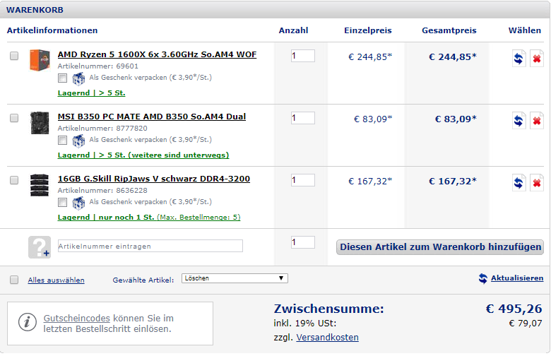

So, hab jetzt noch mal überlegt. Wenn ich wirklich noch nen QHD / UHD Monitor dazu nehme müsste ich ohnehin mein System komplett neu bauen. Da scheitert's ja dann auch an der GraKa und dann am Netzteil, an CPU / Mainboard / RAM sowieso.
Ich werd jetzt nach nen normalen FHD 122Hz Monitor schauen und dann nur CPU, Mainboard und RAM Upgraden und den Rest so lassen.
Mir wäre da sowas in den Sinn gekommen:
Vielen Dank für eure Antworten, haben mir sehr geholfen :)
