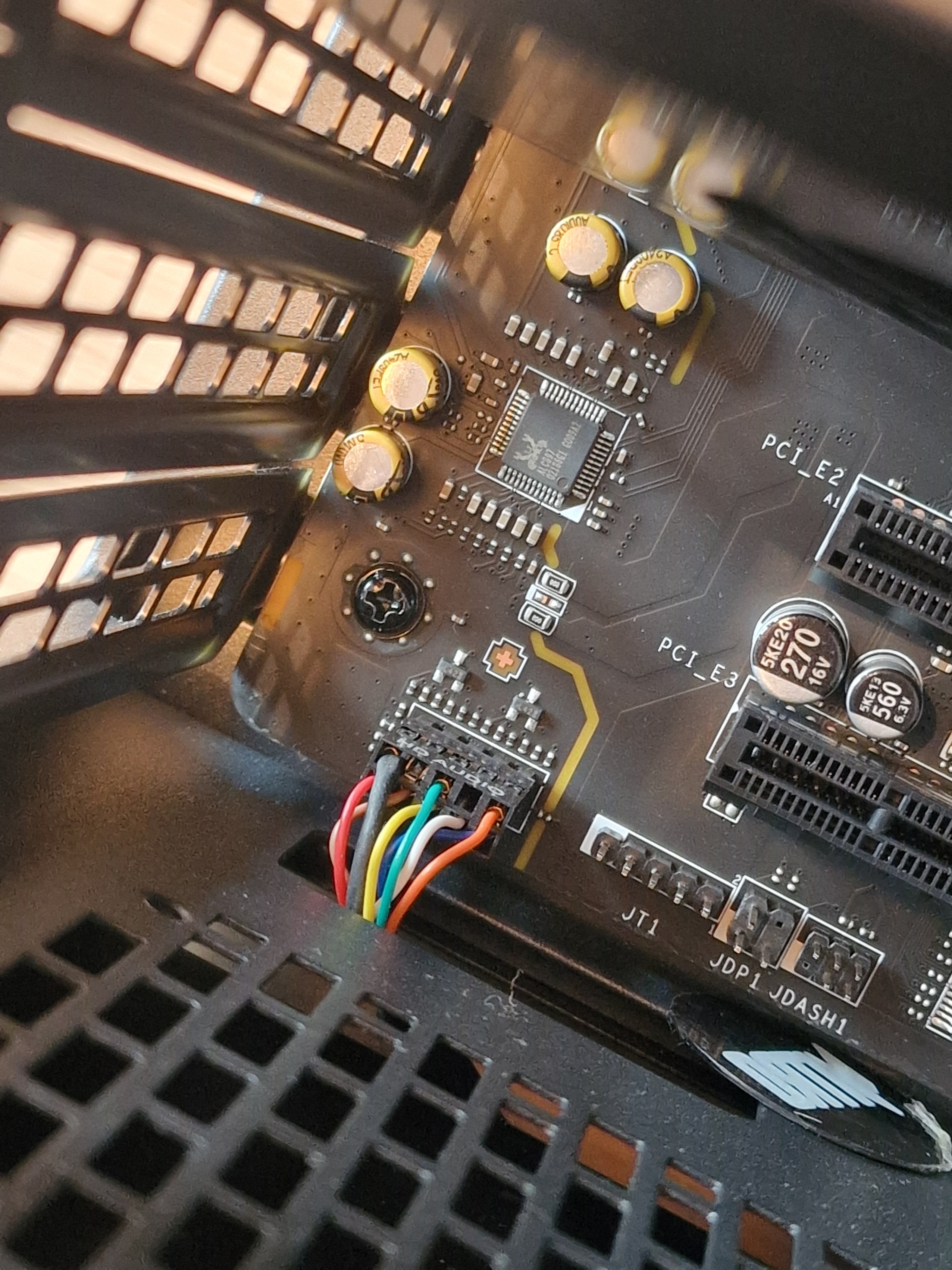

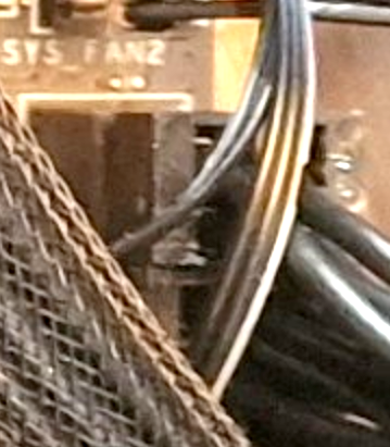

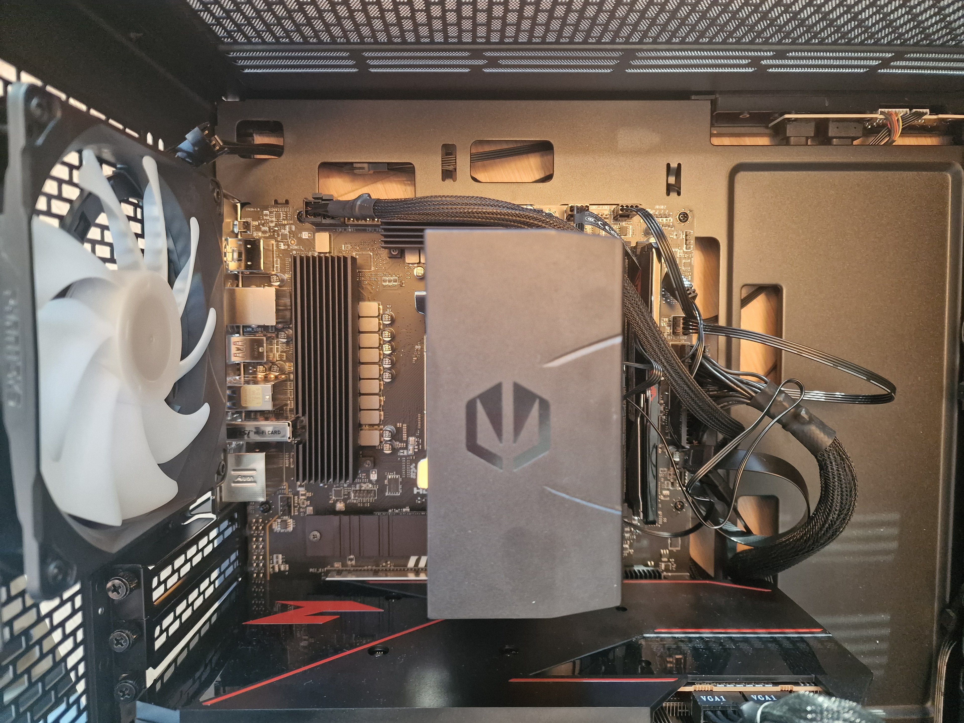

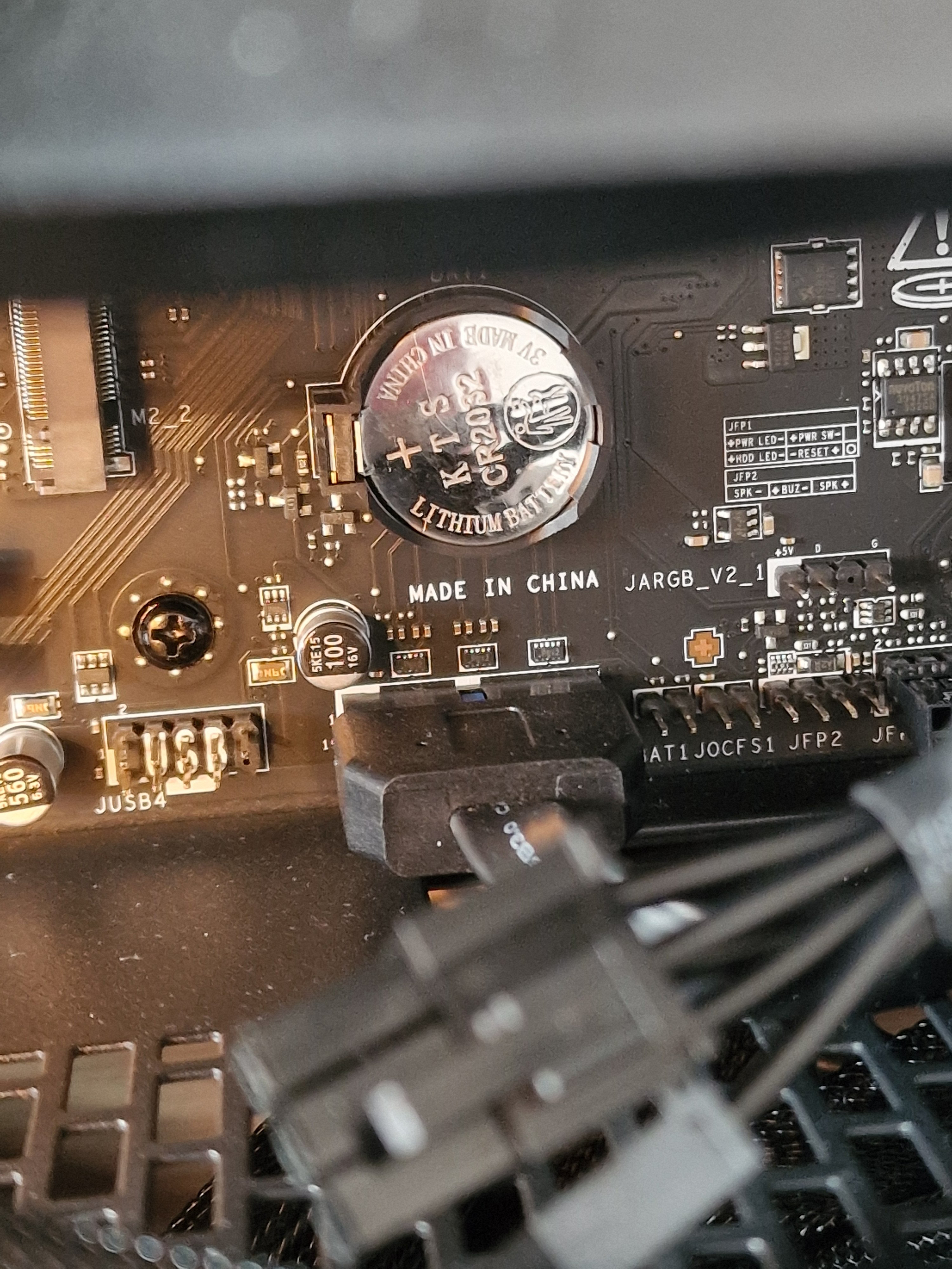

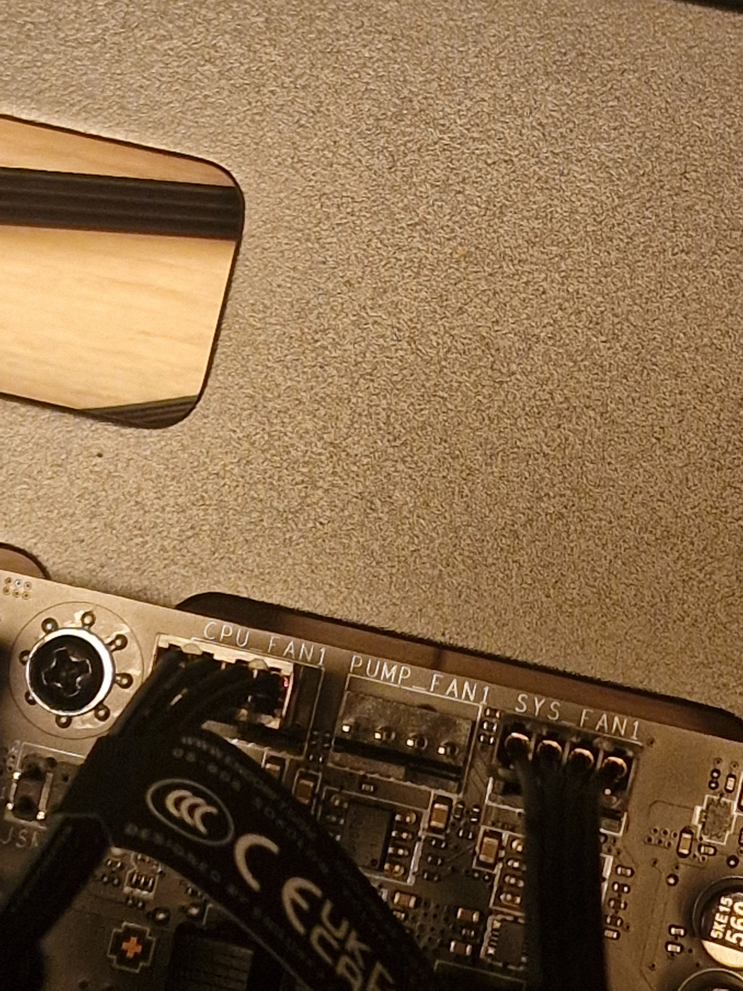

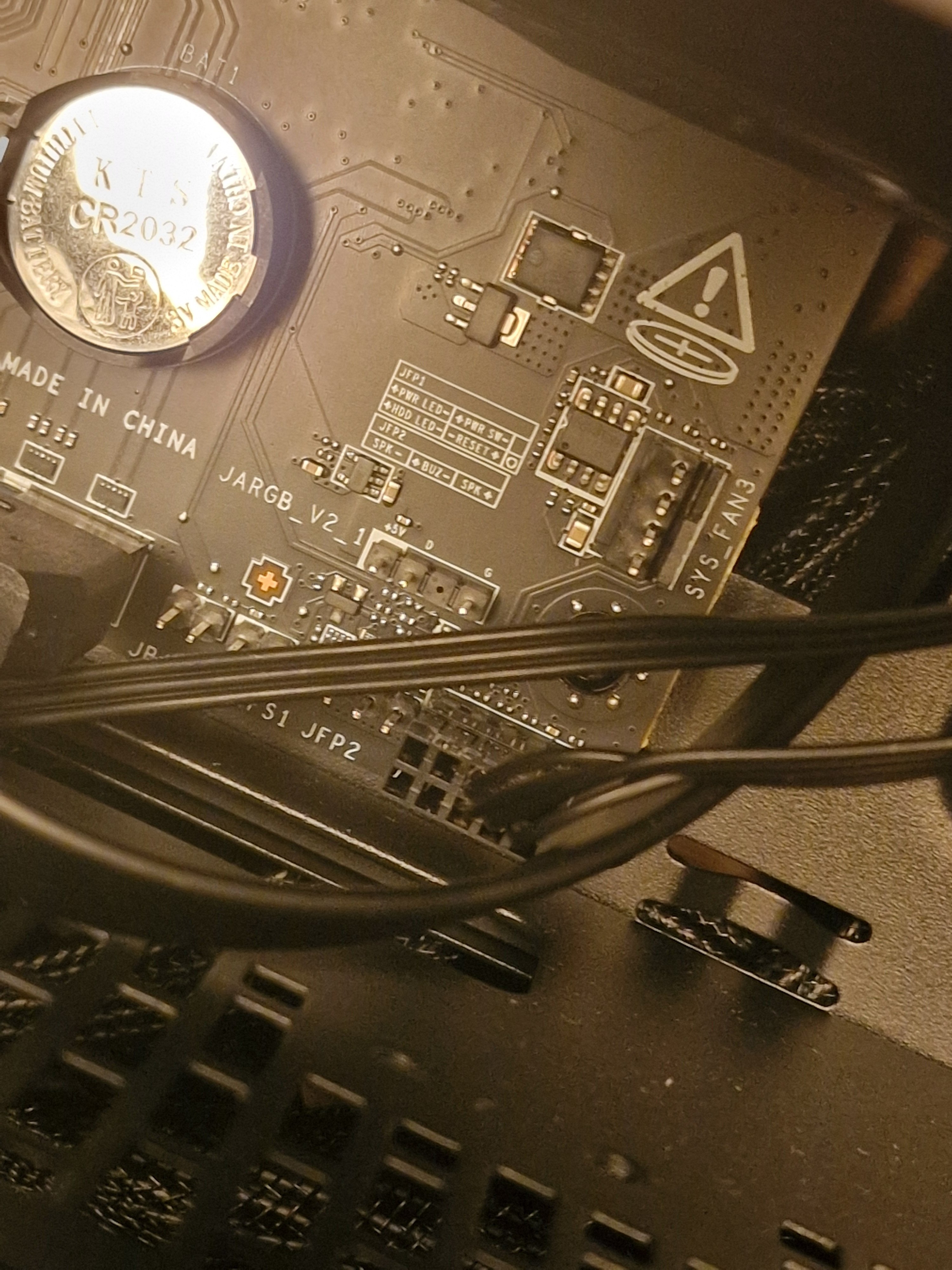

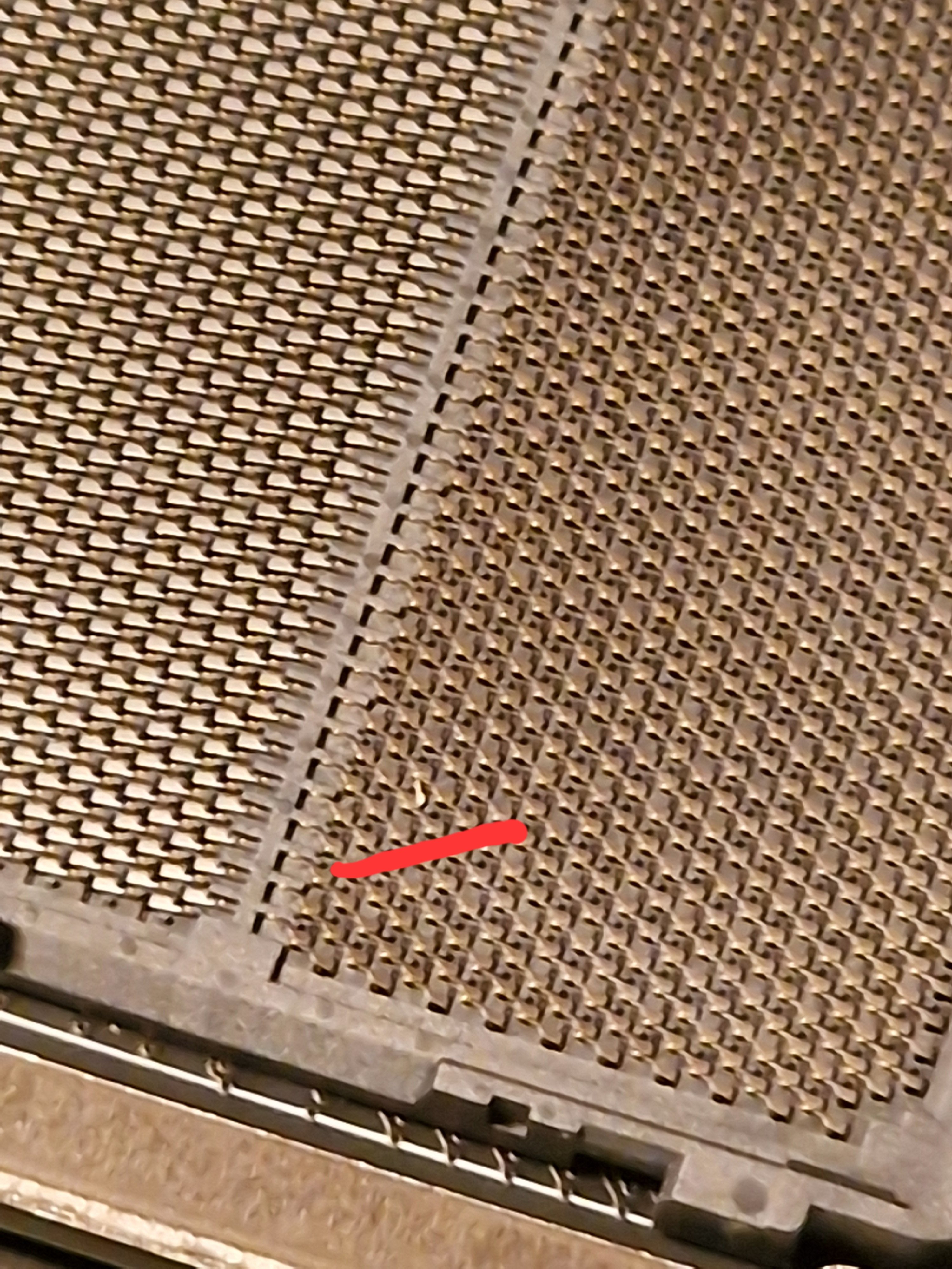

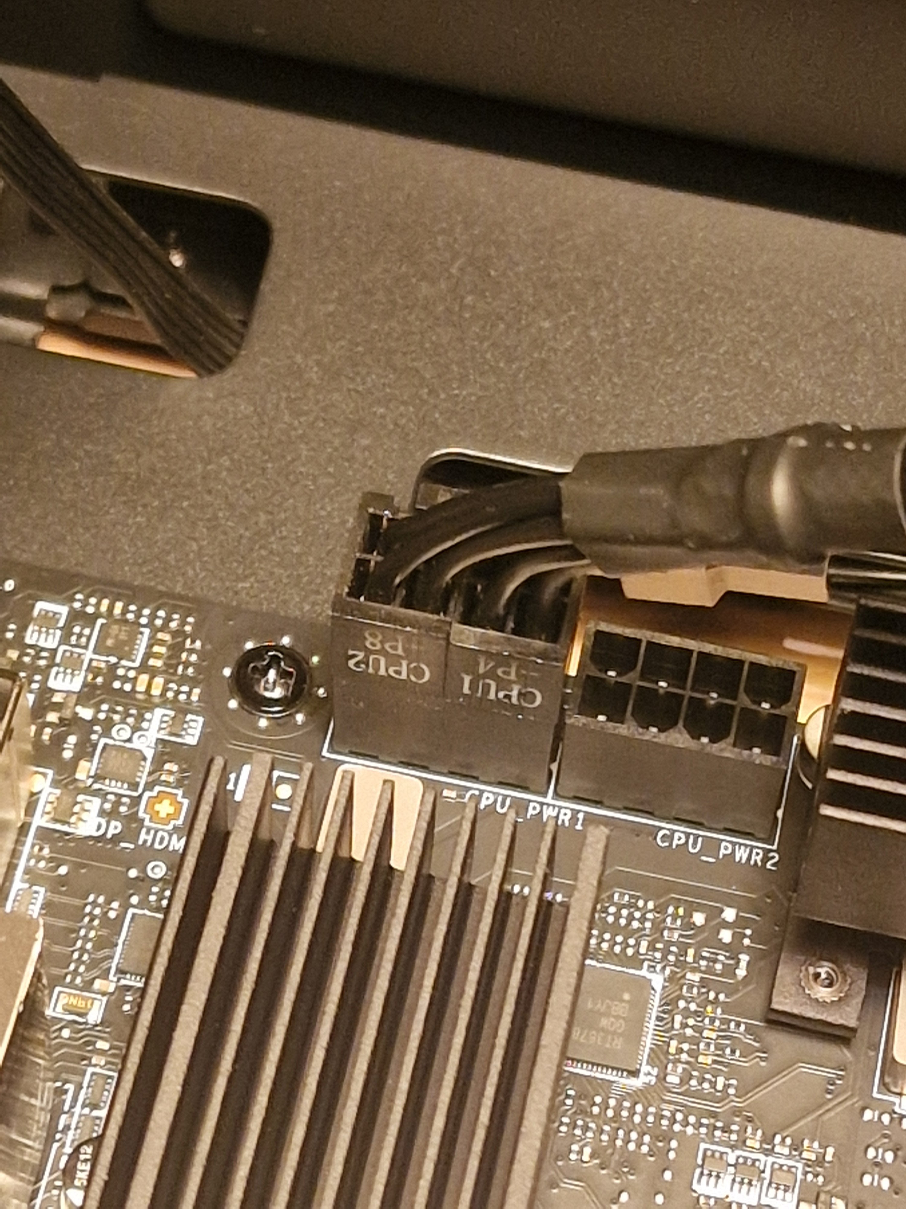

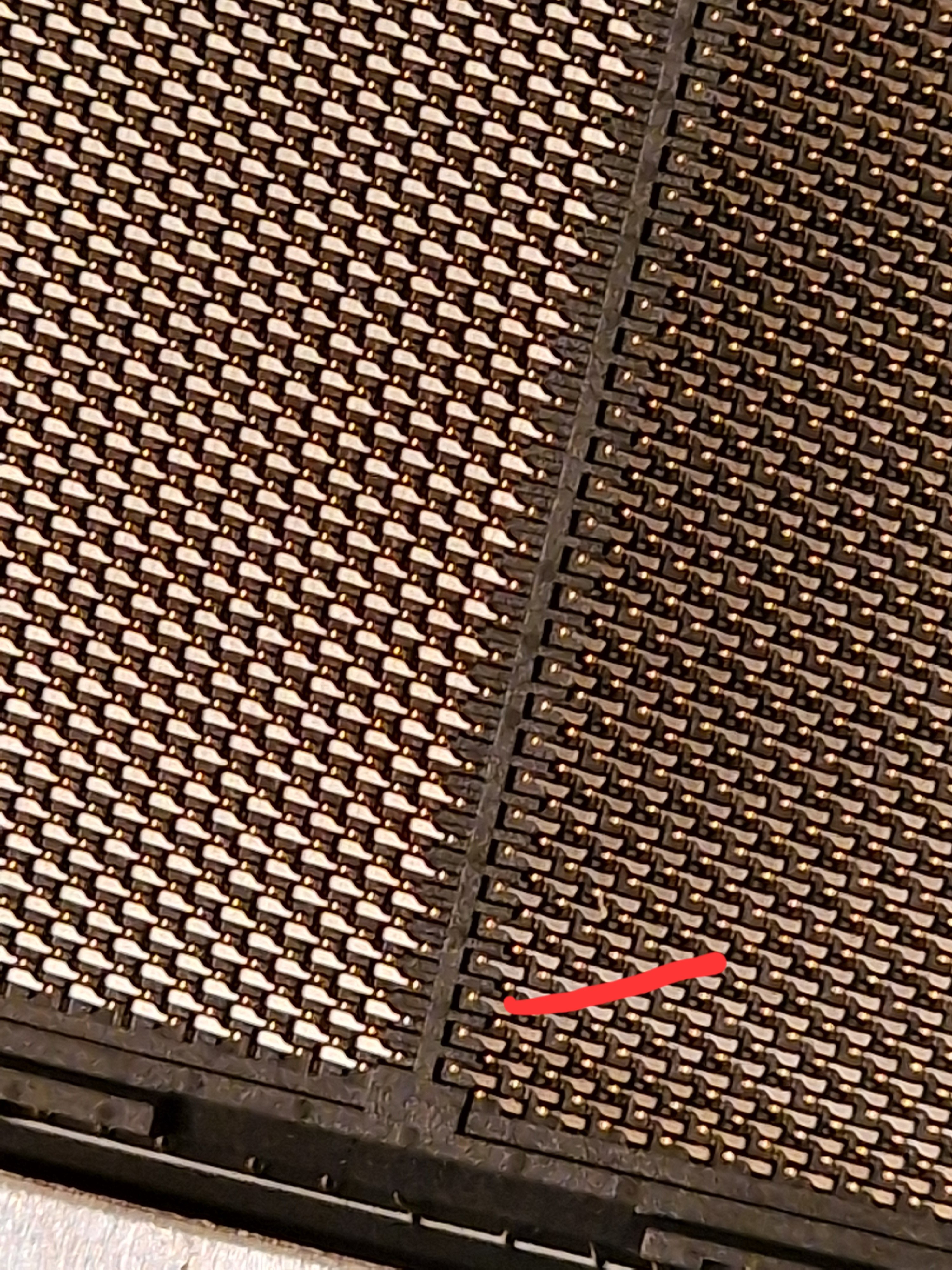

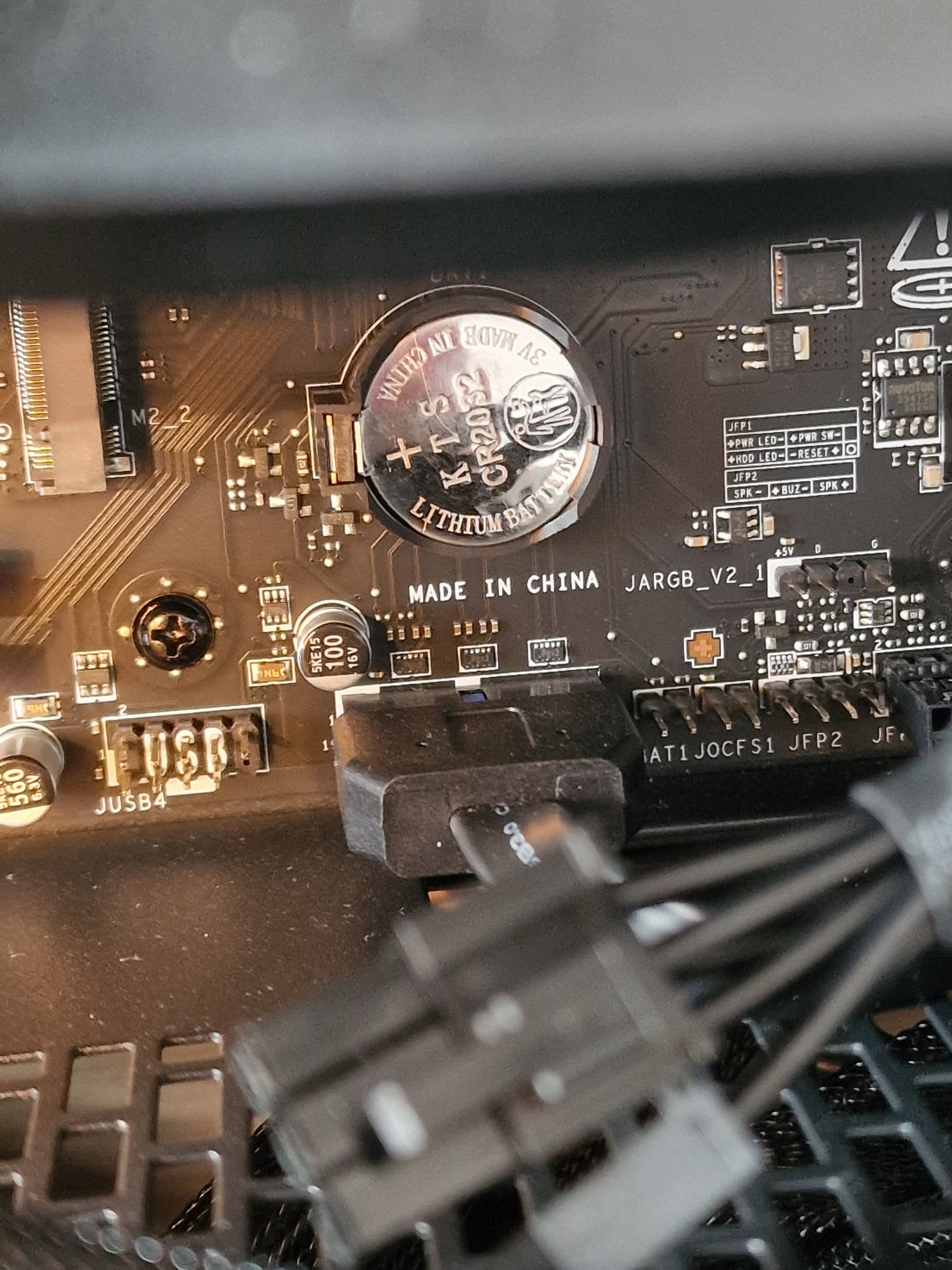

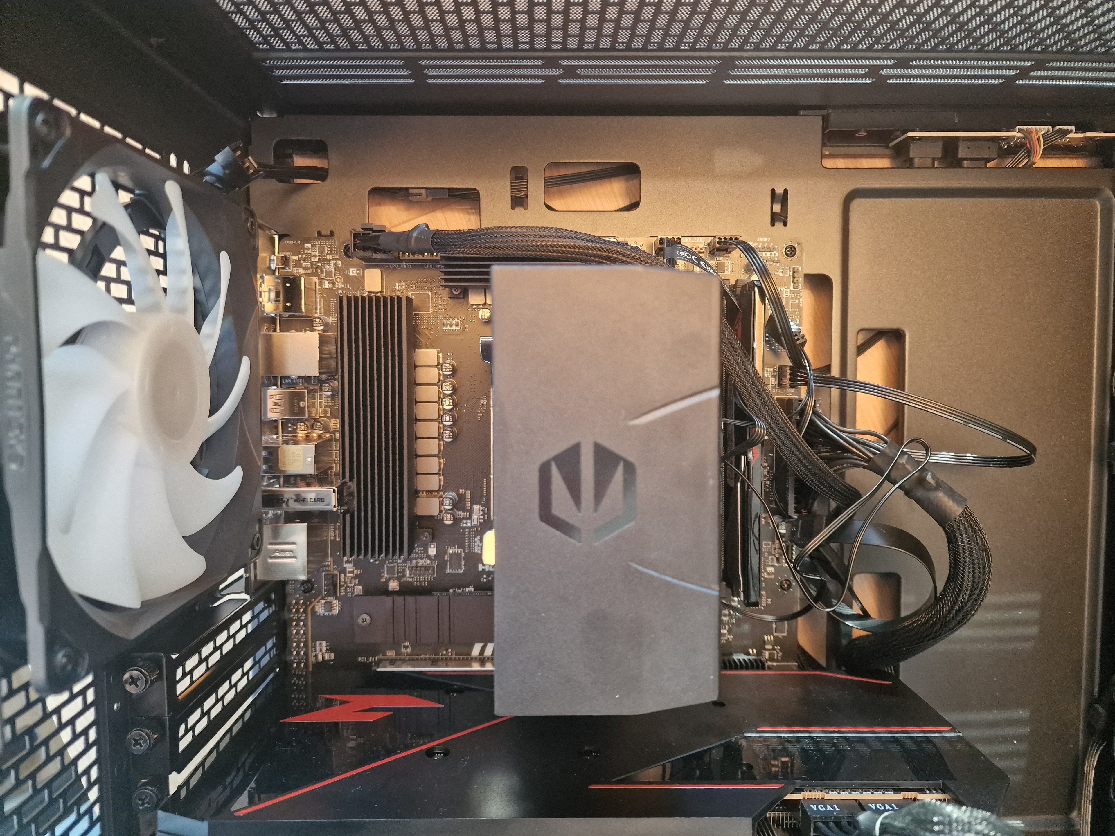

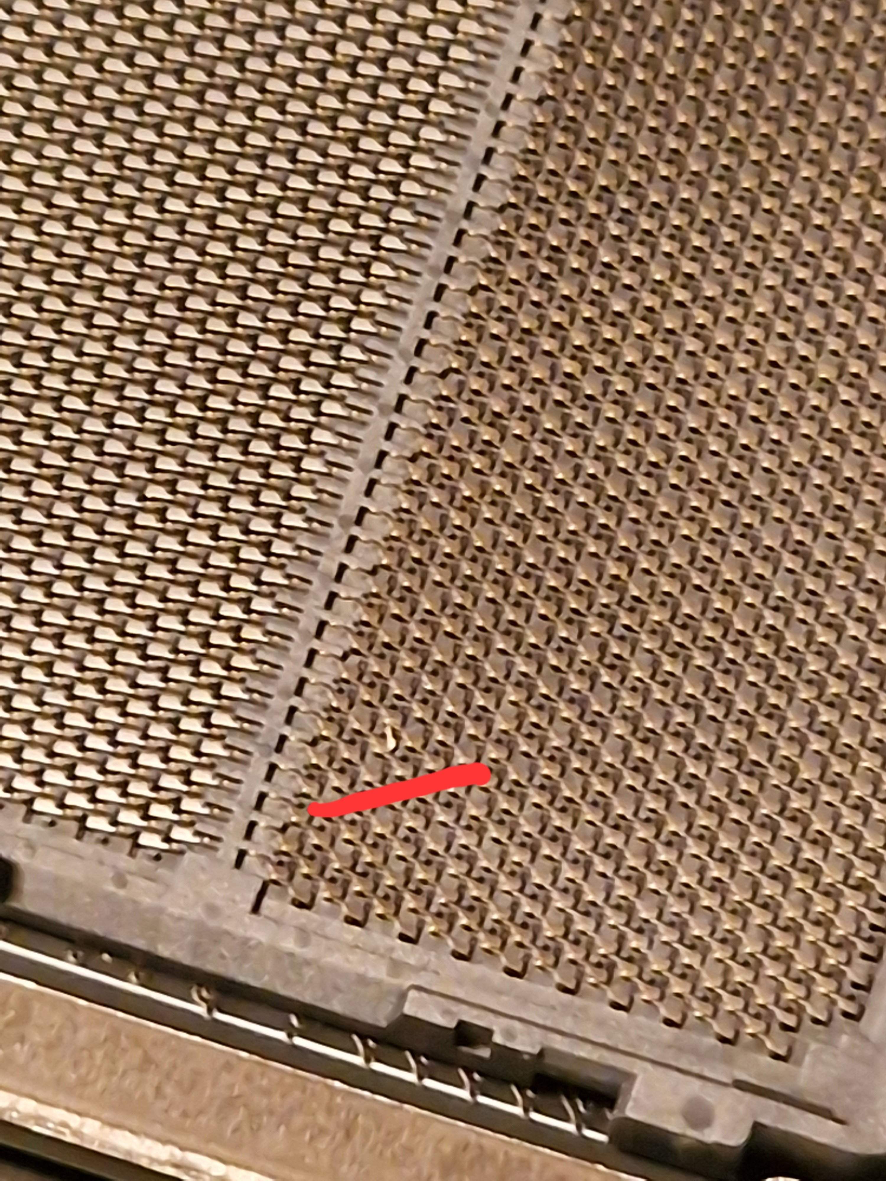

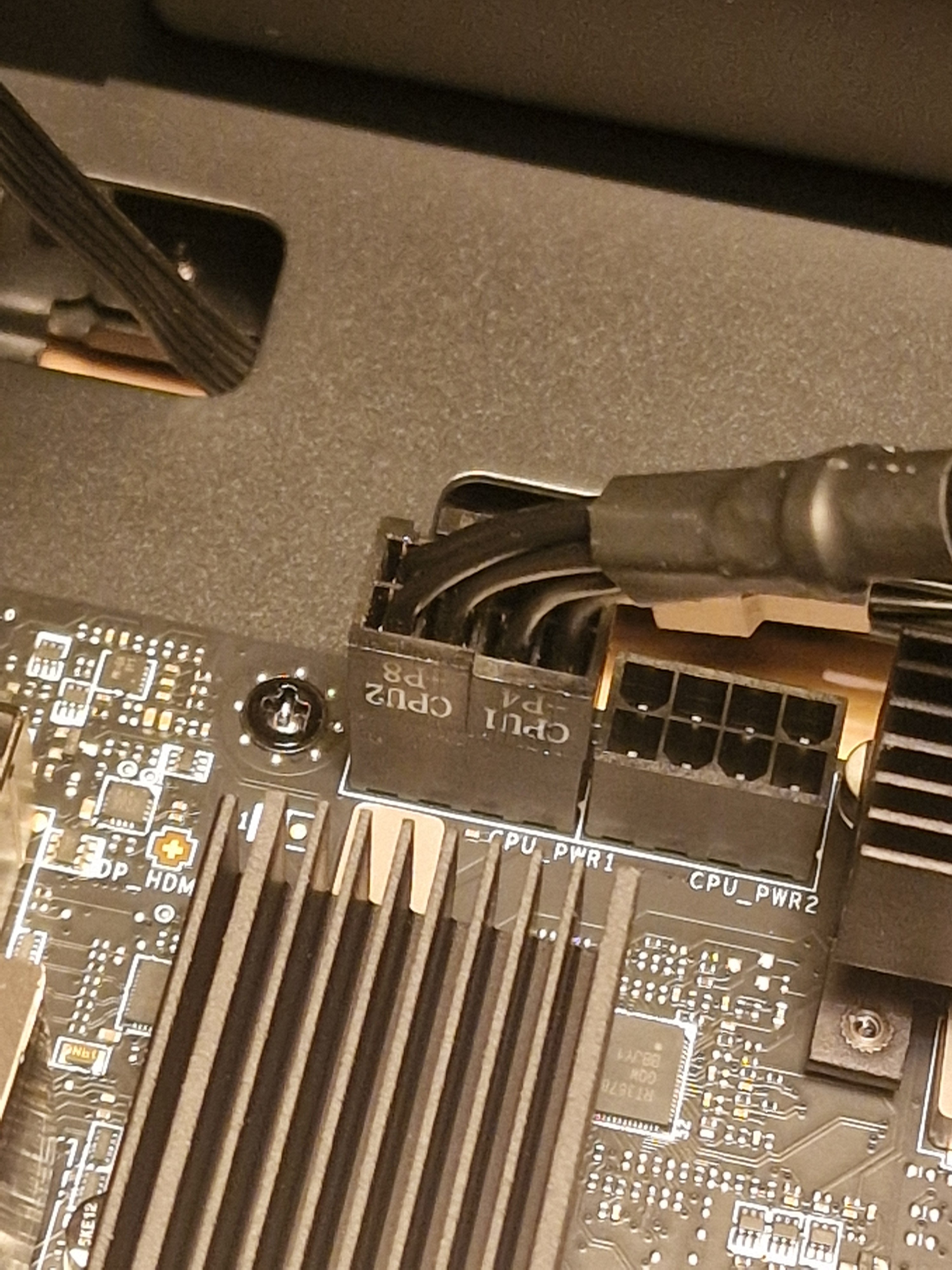

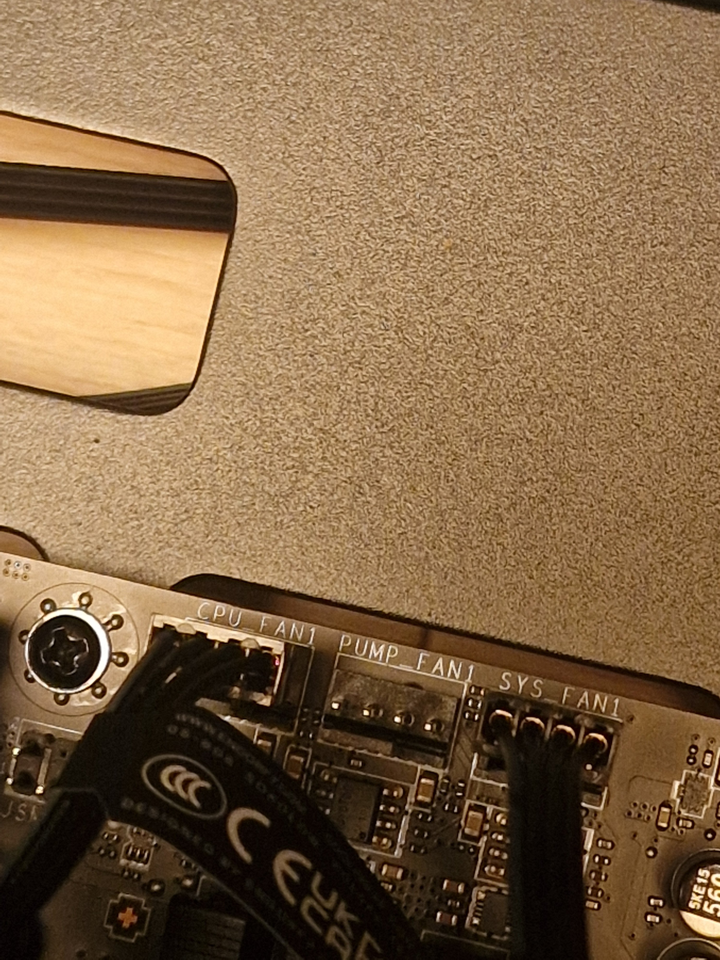

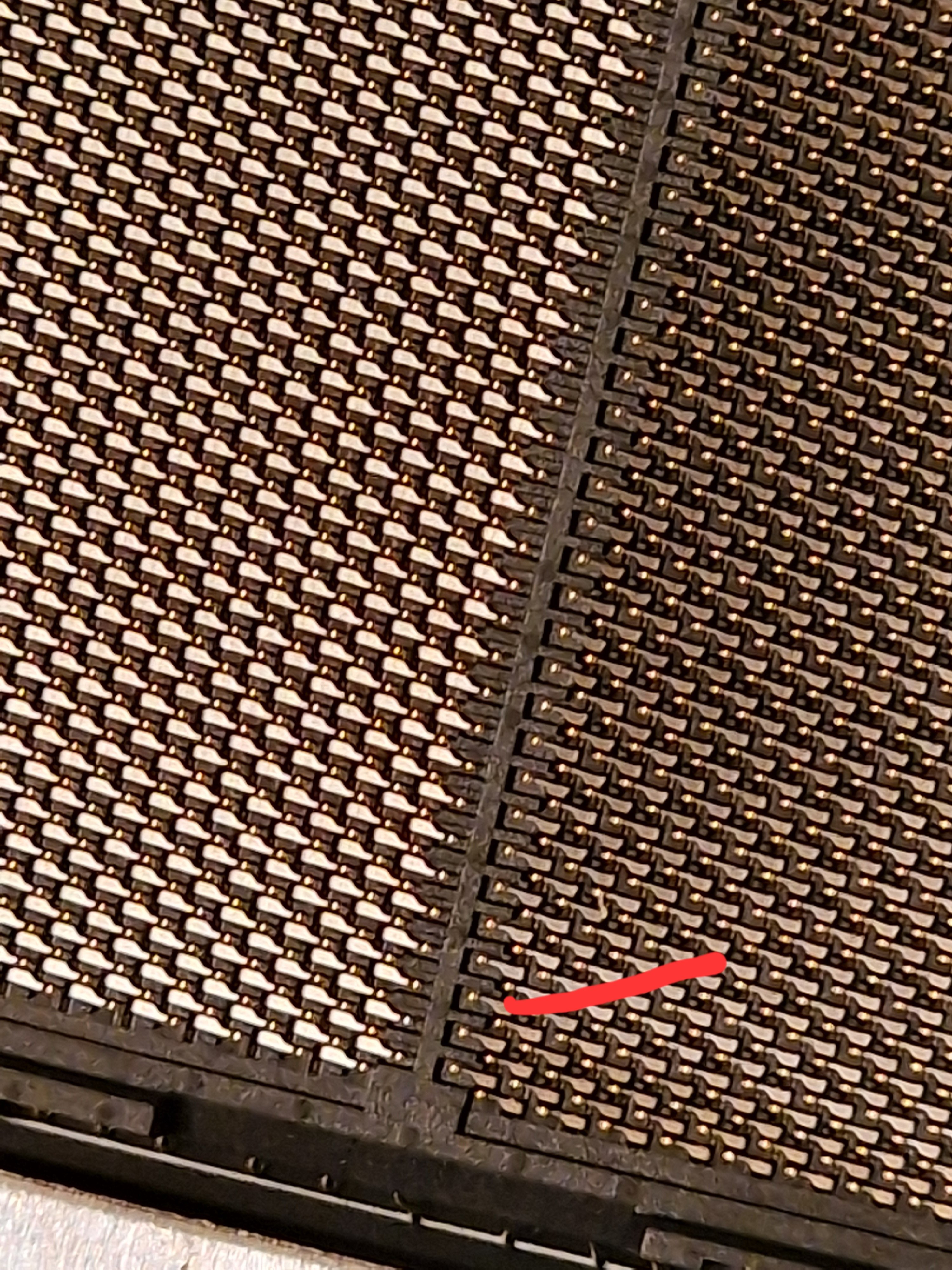

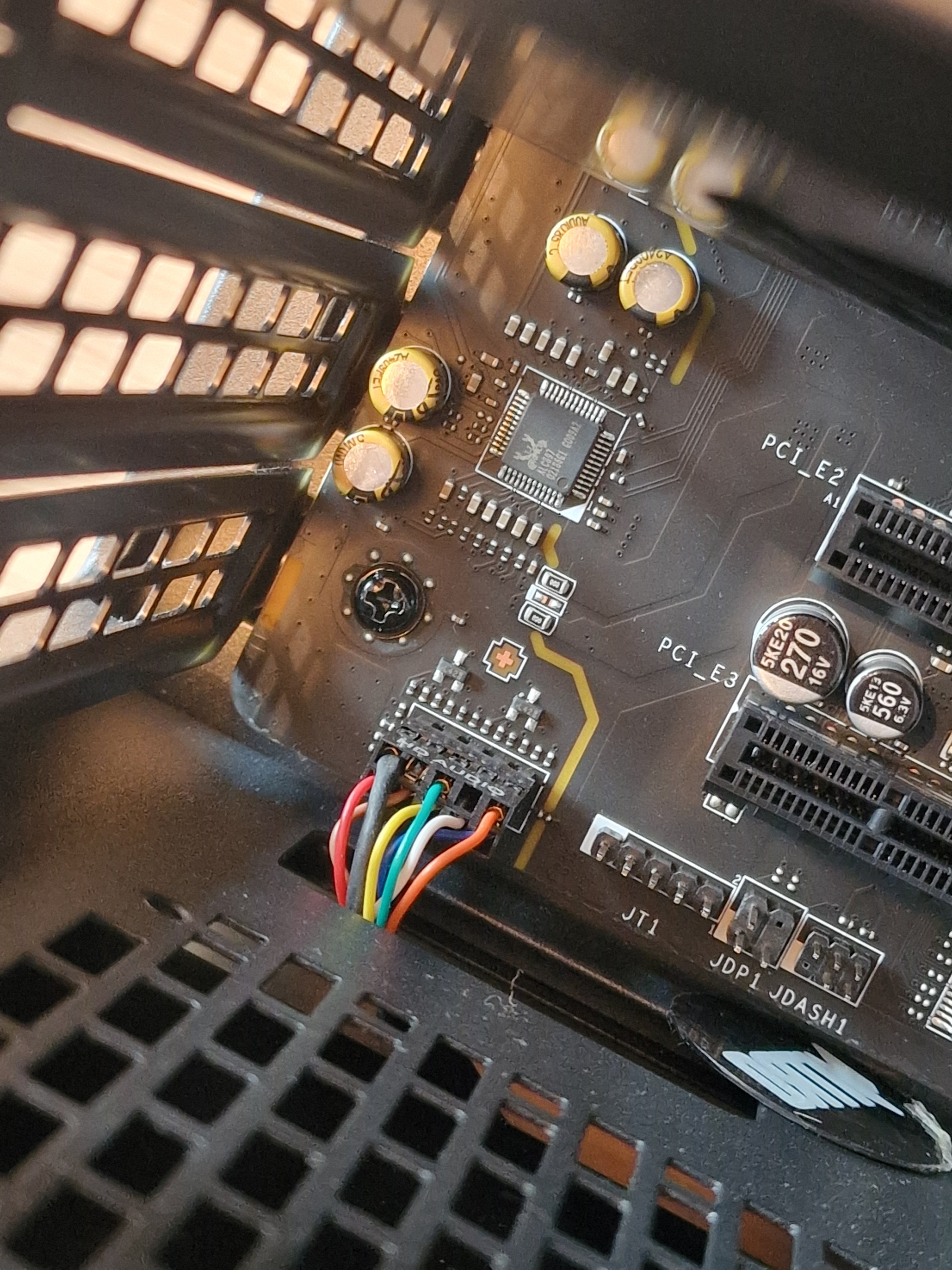

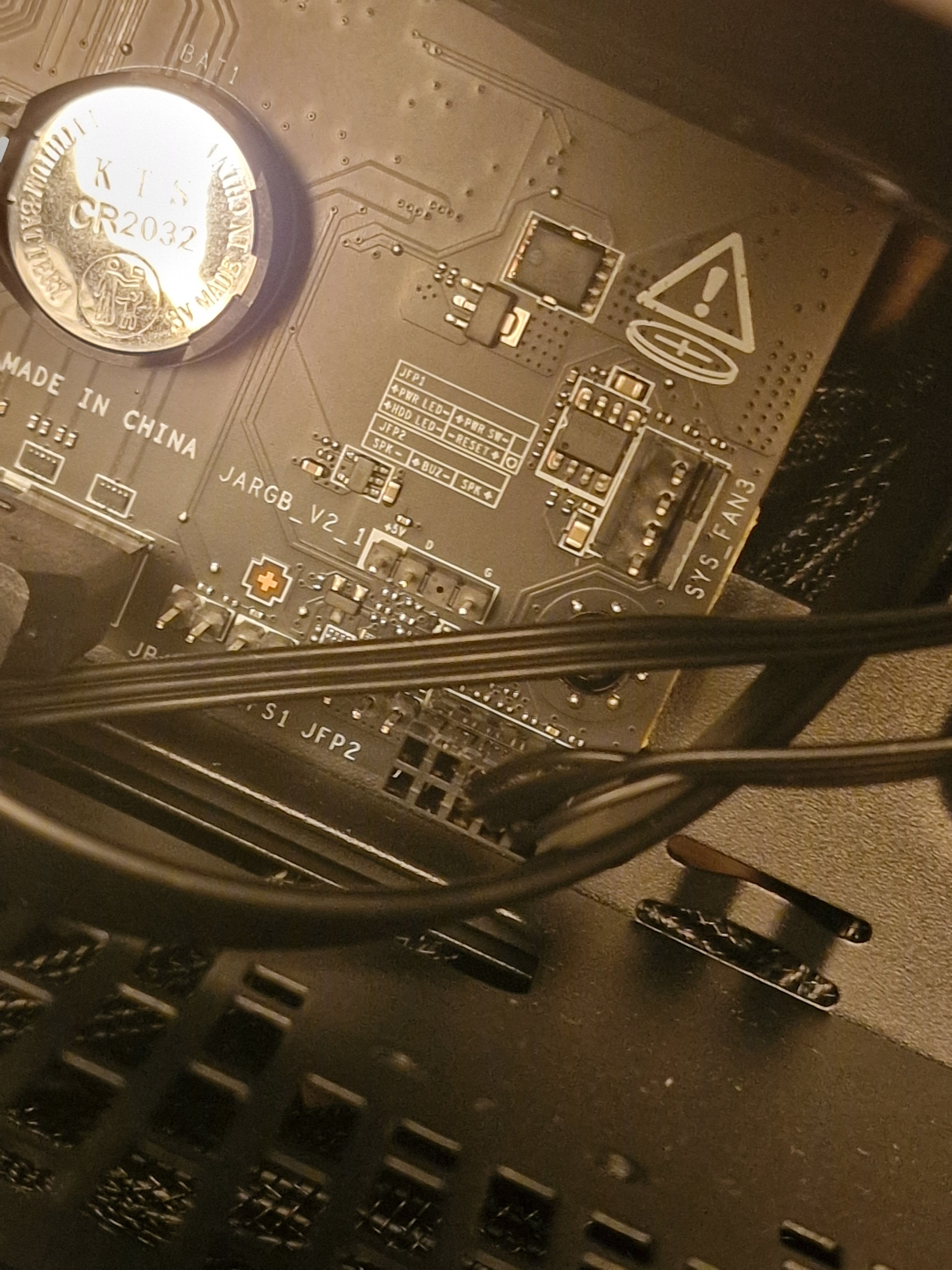

Hallo an alle. Ich hatte mir letztens zusammen mit meinem Vater meinen ersten eigen zusammengebauten PC zusammengebaut. (Zuvor Prebuilt AM4) Wir hatten den PC zusammengebaut und versucht zu starten. Die Lüfter drehen sich und das System startet, jedoch erscheint kein Display und beim EZ Debug LED leuchtet sowohl CPU als auch DRAM.
Wir hatten uns bereits mit mehreren Posts (Von diversen Plattformen) auseinandergesetzt. Dort hatten die Personen jeweils das gleiche Problem, doch alle dort bekannten Lösungen haben bei uns nicht funktioniert. U.A. haben wir bereits versucht: Den RAM Einzeln / in anderen Slots / garnicht zu benutzen, die CPU neu in den Sockel zu setzen und diesen zu inspizieren (Wir haben einen vermutlichen verbogenen Pin entdeckt, neues MB bestellt (selbes) und immernoch das gleiche Problem), das Bios zu flashen, die CMOS Batterie zu entfernen, alle Stromkabel zu überprüfen. Brachte alles nichts. Wir sind jetzt einfach mit allen häufigen Ursachen am Ende, und da wir beide selber nicht die größte Ahnung von PCs haben wissen wir nicht mehr weiter. Wir vermuten, dass es an der CPU liegt, jedoch ist das so ein Ding, da solche CPU so selten ausfallen und dass mein erster eigener Zusammenbau ist (Deshalb vermuten wir, dass irgendein anderer dummer Fehler vorliegt.) In den Bildern habe ich nochmal einige Bilder vom Gehäuse und der Verkabelung gemacht. Falls ihr noch Bilder von etwas spezifischem braucht, lasst es mich wissen. (Die beiden Sockel-Bilder sind vom alten MB, bei welchem wir vermutet haben, dass es aufgrund dieses Pins nicht funktioniert)

Ist da ein Metallspan zu sehen oder ein Pin verbogen?
Ich meine die letzten beiden Bilder des Sockels.
Ich meine die letzten beiden Bilder der CPU.
Ist schwer zu sagen weil mans auch in echt sehr schlecht zu erkennen ist, ist ja aber eh das alte MB deswegen kann es daran nicht liegen.

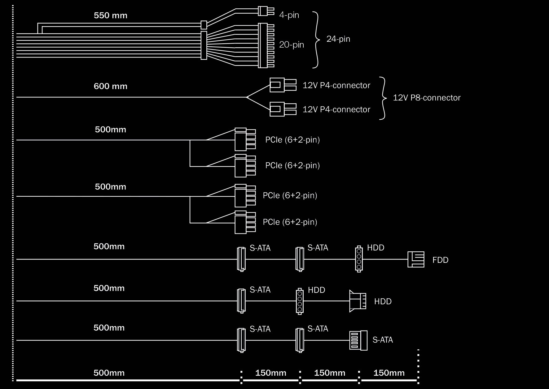

Ich würd damit anfangen den 4 Pin von dem 20+4 Pin richtig einzustecken die Plastenase gehört unter den 20 Pin.
Der 24 pin ist ein 20 plus 4 pin. Bei der Montage steckt man die beiden Teile so ein, daß die beiden Sicherungsnäschen des 20 poligen Steckerteils den 4 poligen Steckerteil unten hält, also dadurch sichert.
Im Prinzip wird der 4 pol zuerst eingesteckt und dann erst der größere 20 polige Steckerteil.
Dann steckt der 4 pol auch bis zum Anschlag in der Buchse.
Reaktionen: diggabrezel
Der 24 Pin Atx besteht aus 2 Teilen einem 4 Pin Stecker und einem 20 Pin Stecker an dem 4 Pin ist für gewöhnlich ne Plaste Nase die unter dem 20 Pin Stecker sitzt.
Schau mal genau hin.
Habs gefunden, leider nix gebracht, aber jetzt sitzt der aufjedenfall richtig.
