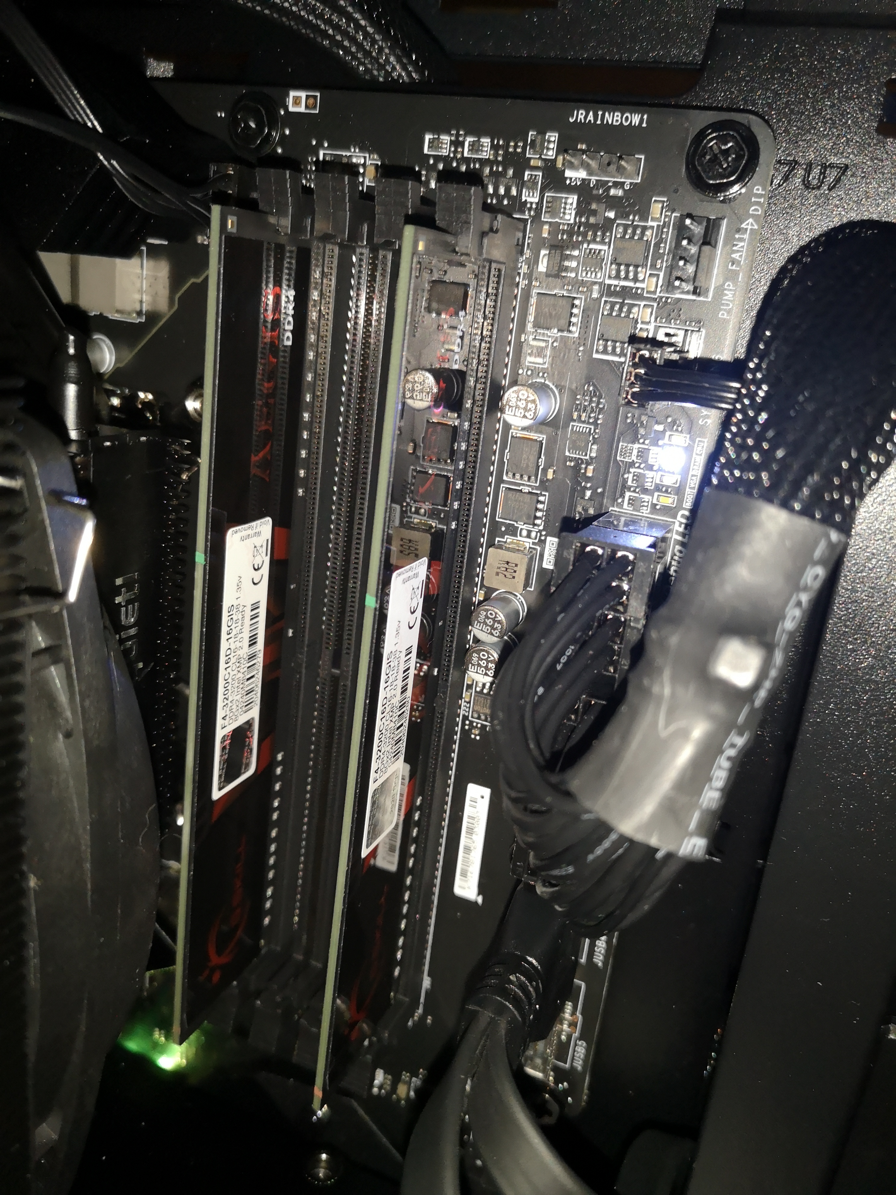

Ich habe da ein Problem. Mein DRAM Licht leuchtet durchgehend beim Start und selbst nach dem Neustart des PC's. Der PC zeigt auch kein Bild.
Ich habe schon die verschiedenen RAM Slots ausprobiert und auch mit einem anderen RAM Stick.

EZ Debug LED: These LEDs indicate the debug status of the motherboard.
CPU - indicates CPU is not detected or fail.
DRAM - indicates DRAM is not detected or fail.
VGA - indicates GPU is not detected or fail.BOOT - indicates the booting device is not detected or fail.
Will heißen das Ram Modul sitzt nicht richtig oder ist kaputt oder er ist nicht kompatibel.
als erstes was sind es denn genau für Module?
auch wenn man auf dem foto im grunde nix erkennt könnte man meinen die ram module sind nicht richtig drinn
zumindest bei dem auf a2 da scheints nicht richtig eingerastet zu sein

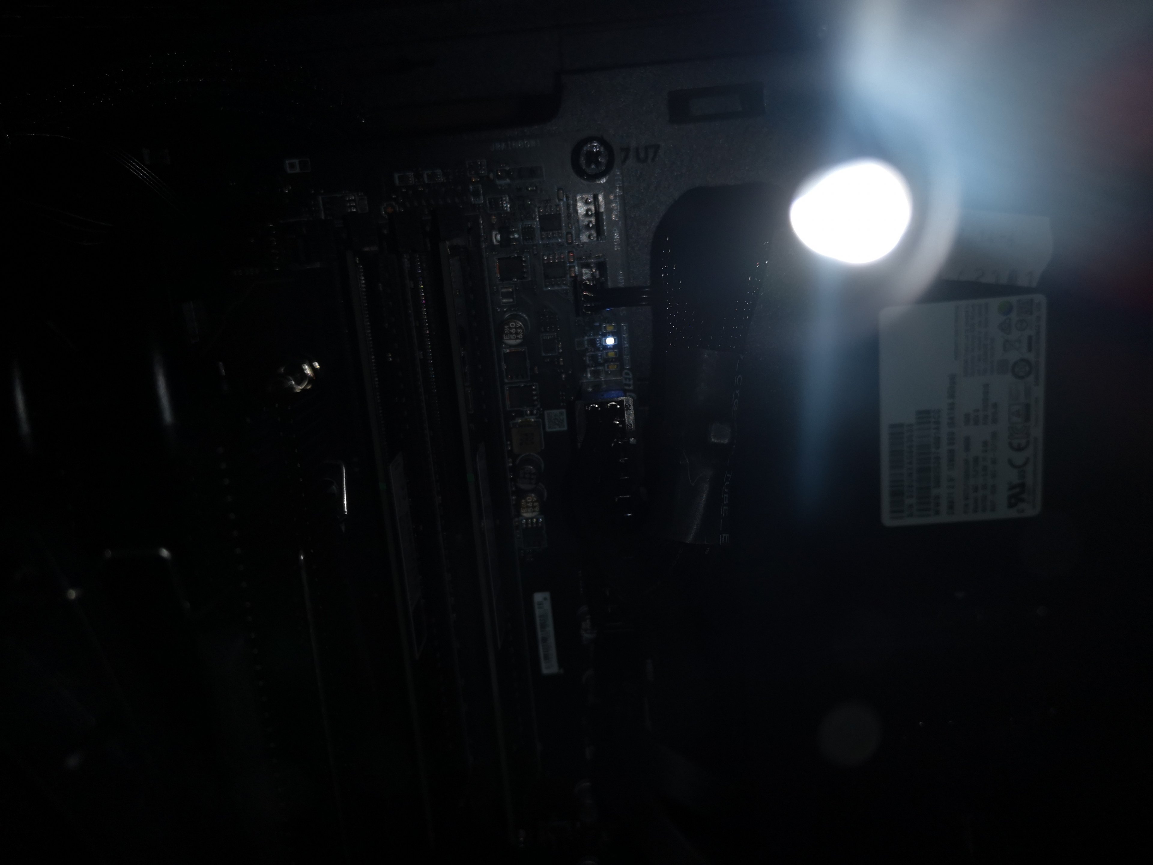

Hier nochmal ein neues Bild, ist unverändert.
Könnte es möglicherweise sein, das mein HDD/SDD Speicher damit zusammenhängt?
Oder ist es nur der RAM?

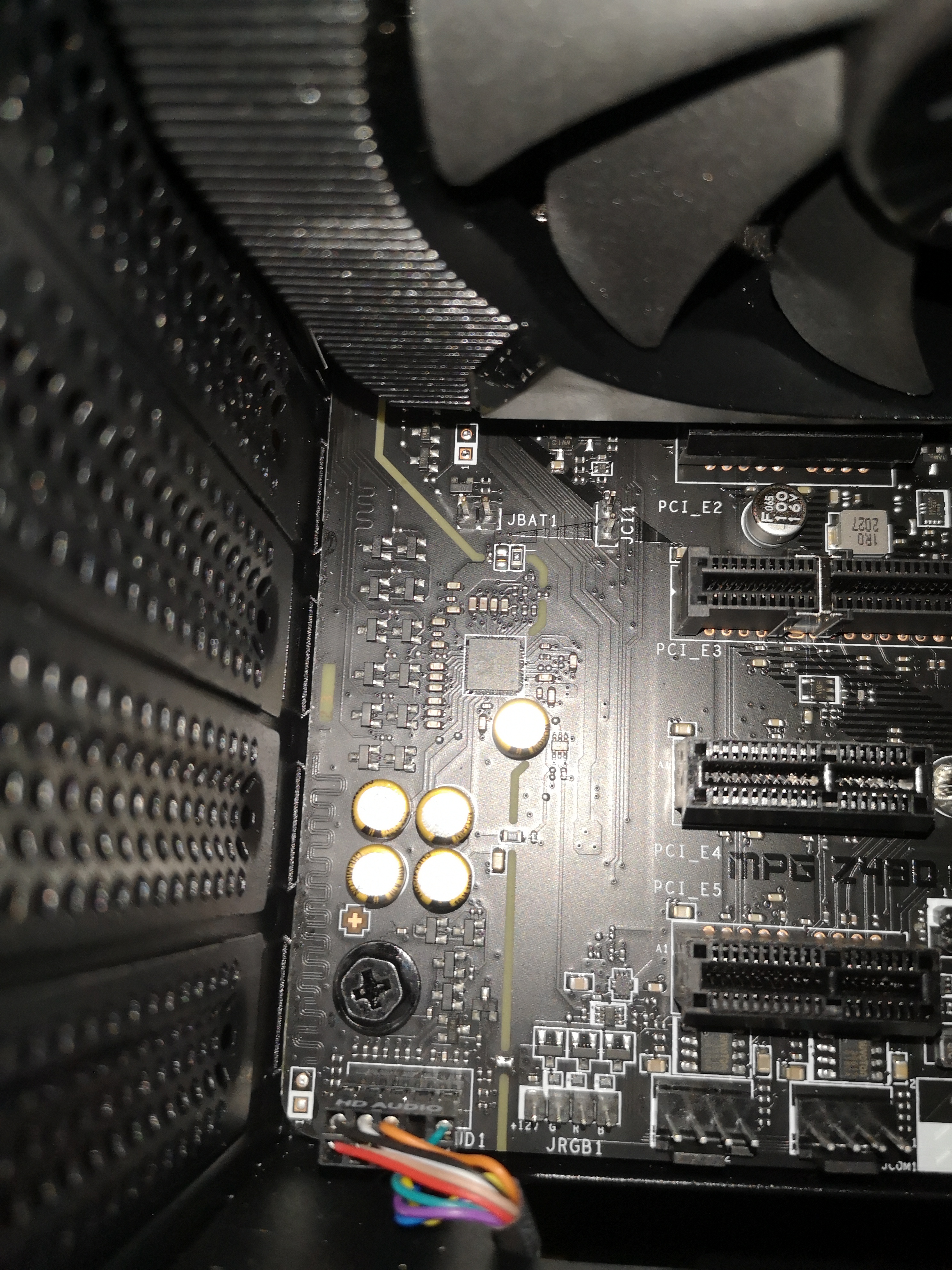

Ich habe beim JBAT 1 nur zwei Pins und im Handbuch steht etwas von Jumper Cap.
Habe gerade noch gelesen, dass man die Batterie rausnehmen und nach 5 bis 10 sek wieder einstecken solle.
Edit 1: mit gelesen ist im Internet gelesen gemeint
PC vom Stromnetz trennen und die beiden Pins halt für ne kurze Zeit mit nem Schraubendreher brücken oder halt die Knopfzellen Batterie raus nehmen

Habe das mit den Pins versucht, PC startet zwar, aber nur zwei Festplatten von drei erkannt
