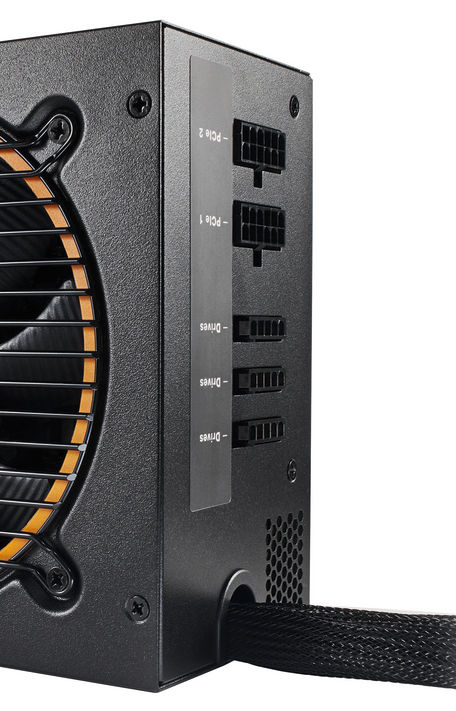

Euer Netzteil ist teilmodular und sieht so aus:
https://www.bequiet.com/de/powersupply/1534
Wie habt ihr die Grafikkarte mit dem Netzteil verbunden? Nutzt ihr beide Buchsen PCIe 1 und PCIe 2 für den Betrieb der Karte?
Habt ihr auch mal die beiden Stromstecker an der Karte komplett weggelassen für den Betrieb?
Habt ihr die beiden 12V P4- Stecker auch schon mal in der anderen 8 pol Buchse des Mainboards getestet?
Edit:
Und die M.2 SSD hast du auch schon ausgebaut?
@Motorrad Hallo nochmal. Danke dir für die neue Antwort.
Zuvor vorweg, das Netzteil auf dem Bild ist nicht das, welches wir benutzen. Aus irgendeinem Grund tragen diese den Gleichen Namen. Ich poste ein Bild mit unserem Netzteil.
Jetzt zu deinen Fragen/Vorschlägen:
Ich denke aktuell wirklich nicht, dass es an Grafikkarte oder SSD etc liegt, deshalb haben wir diese Schritte auch noch nicht probiert. Wenn du wirklich meinst, könnten wir diese Schritte auch probieren, aber ich bin dir ganz ehrlich, dass ich die Chancen für gering halte. Die Grafikkarte ist mit dem Netzteil per 2 mal VGA1 Kabel verbunden, wenn du meinst, dass man stattdessen 1 mal VGA 1 und 1 mal VGA 2 einstecken sollte?
Noch eine kurze Ergänzung. Die 12V P4 Stecker sind doch die CPU Pwr Stecker, oder? Diese sollten doch bei CPU Pwr 1 sein, 2 würde doch wenig Sinn machen.

Was spricht dagegen einmal die zweite CPU Pwr- Buchse des Mainboards zu testen? Warum sollte das wenig Sinn machen?
Ich sehe in deinen ganzen Zweifeln, Vorbehalten und Wahrscheinlichkeitsabwägungen zu dem was alles auszuprobieren wäre keinen Nutzen für dich.
Warum machst du dir die ganze Zeit schon so viele Gedanken darüber, welcher Test eventuell erfolgreich sein könnte und was sich dann deiner Meinung nach bestimmt nicht lohnt auszuprobieren, obwohl vielleicht gerade das des Rätsels Lösung sein könnte!?
Im Falle der beiden P4- Stecker. Möglicherweise ist die CPU Pwr- Buchse 1 auf dem Mainboard defekt und in Buchse 2 gesteckt wäre dein Problem behoben. Zehn Sekunden Aufwand und du weißt Bescheid.
Ebenso mit der Grafikkarte und der SSD. Wenn du das Vorgeschlagene nicht ausprobieren willst, dann findest du den Fehler erst recht nicht.
Die Karte ohne Stromkabel, mit VGA1- und VGA2- Stromkabeln zu betreiben, kostet dich ein paar Minuten und du weißt Bescheid.
Auch so mit dem Umstecken der Karte in den anderen langen Slot, der zwar elektrisch nur mit x4 an den Chipsatz angebunden ist aber dennoch für den Betrieb einer Grafikkarte geeignet sein sollte. In zehn Minuten solltest du auch hier wieder etwas mehr Wissen.
