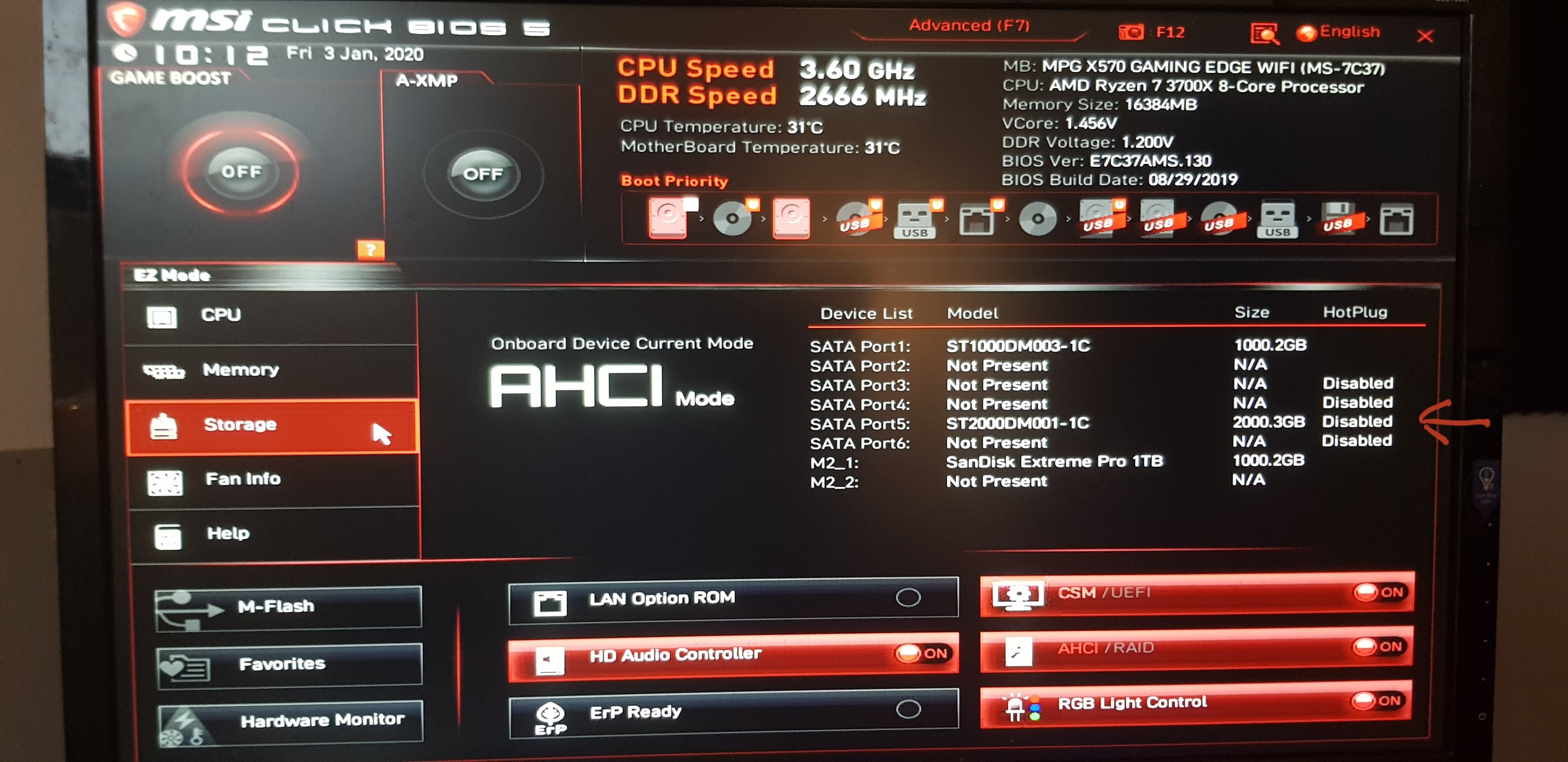

Wie oben bereits beschrieben, startet mein System nicht mehr, sondern bleibt beim Ladebildschirm des Mainboards hängen (Msi MPG X570).
Ohne die Festplatte lädt alles ganz normal und alles ist einsatzfähig.
Bevor dieses Problem auftrat, hatte ich einen explorer freeze und konnte weder Taskmanager noch sonst was aufrufen.
Als es wieder ging konnte ich keine Dateien mehr von der Festplatte löschen, es war als ob ich mir die Dateien nur anschauen kann und keinen Zugriff darauf habe. Als ich aus der Festplatte rausklickte und wieder auf sie drauf wollte, bekamm ich die Fehlermeldung "ein nicht vorhandenes gerät wurde angegeben".
Wollte es mit einem Neustart versuchen aber hier habe ich jetzt wie beschrieben das Problem, dass der Boot freezed.
Ins Bios konnte ich gerade so noch und die Boot-Reihenfolge ist richtig. Die Festplatte wird auch erkannt aber nicht in der Boot-Reihenfolge angezeigt (Rot leuchtend)
Falls jemand eine Idee hat, wäre ich ihm sehr dankbar, weil ich die Daten nicht verlieren will.

Deine Platte hat wohl das Zeitliche gesegnet. Hast du kein Backup?

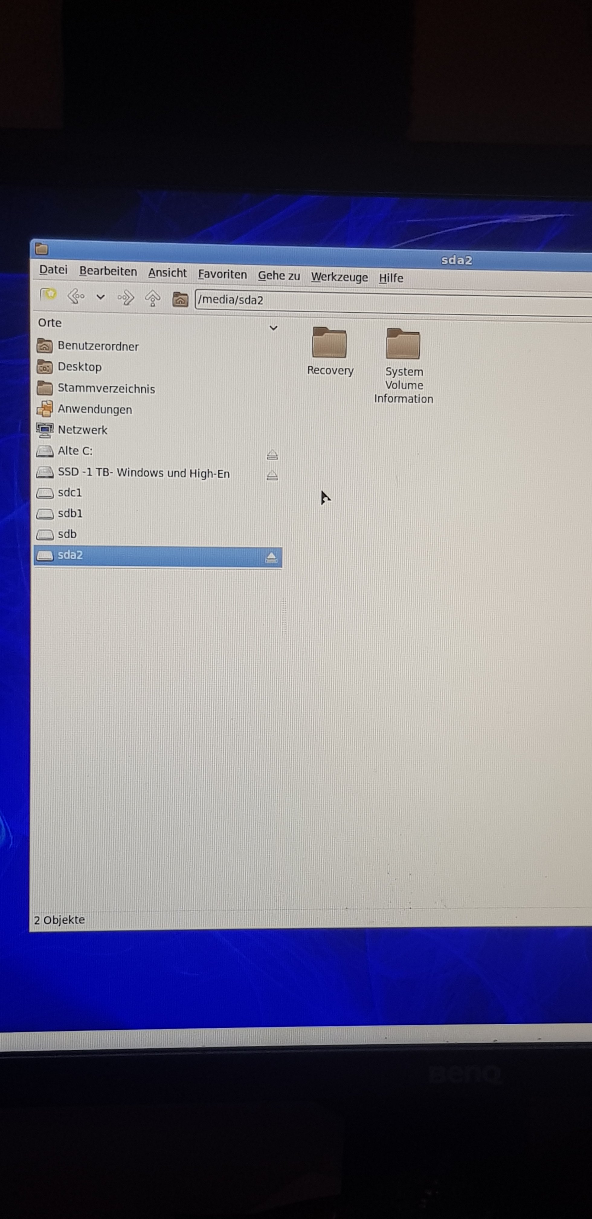

eine Möglichkeit wäre mit einer Linux Live-DVD zu booten und die Daten zu sichern.

Ja, usb geht auch. Und wenn man dann drin ist, lohnt sich auch evtl. ein Blick über das gparted Programm auf die Festplatte/n.

So habe es mal mit Linux probiert, leider ohne Erfolg.
Die anderen Festplatten werden wie gewohnt angezeigt aber die dritte nicht
Anderer Pc hat auch nicht geholfen
