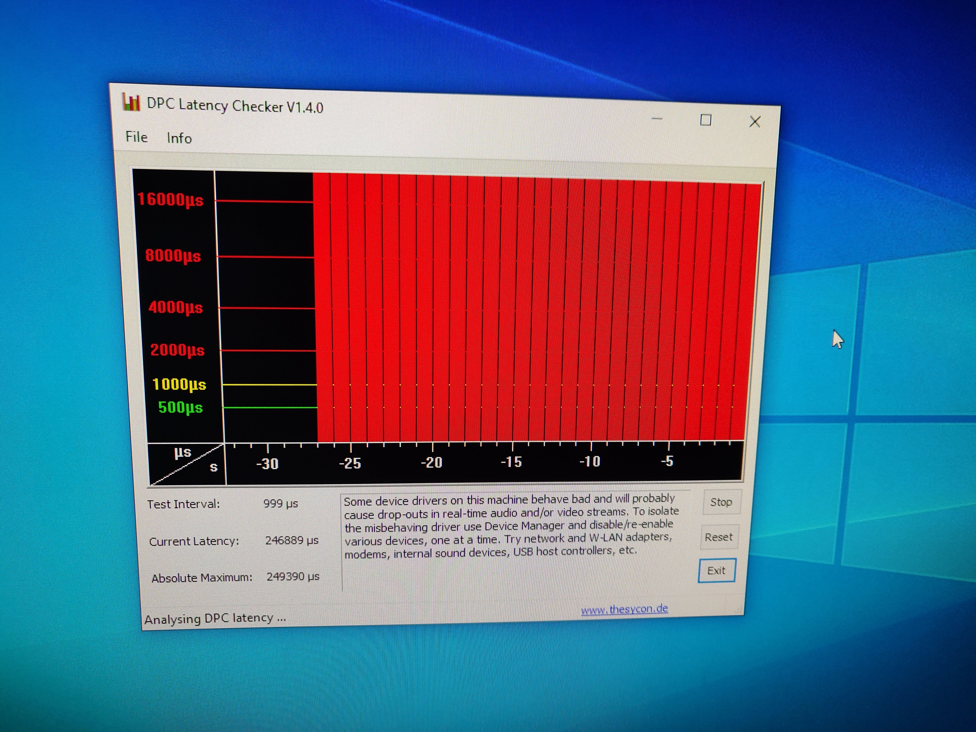

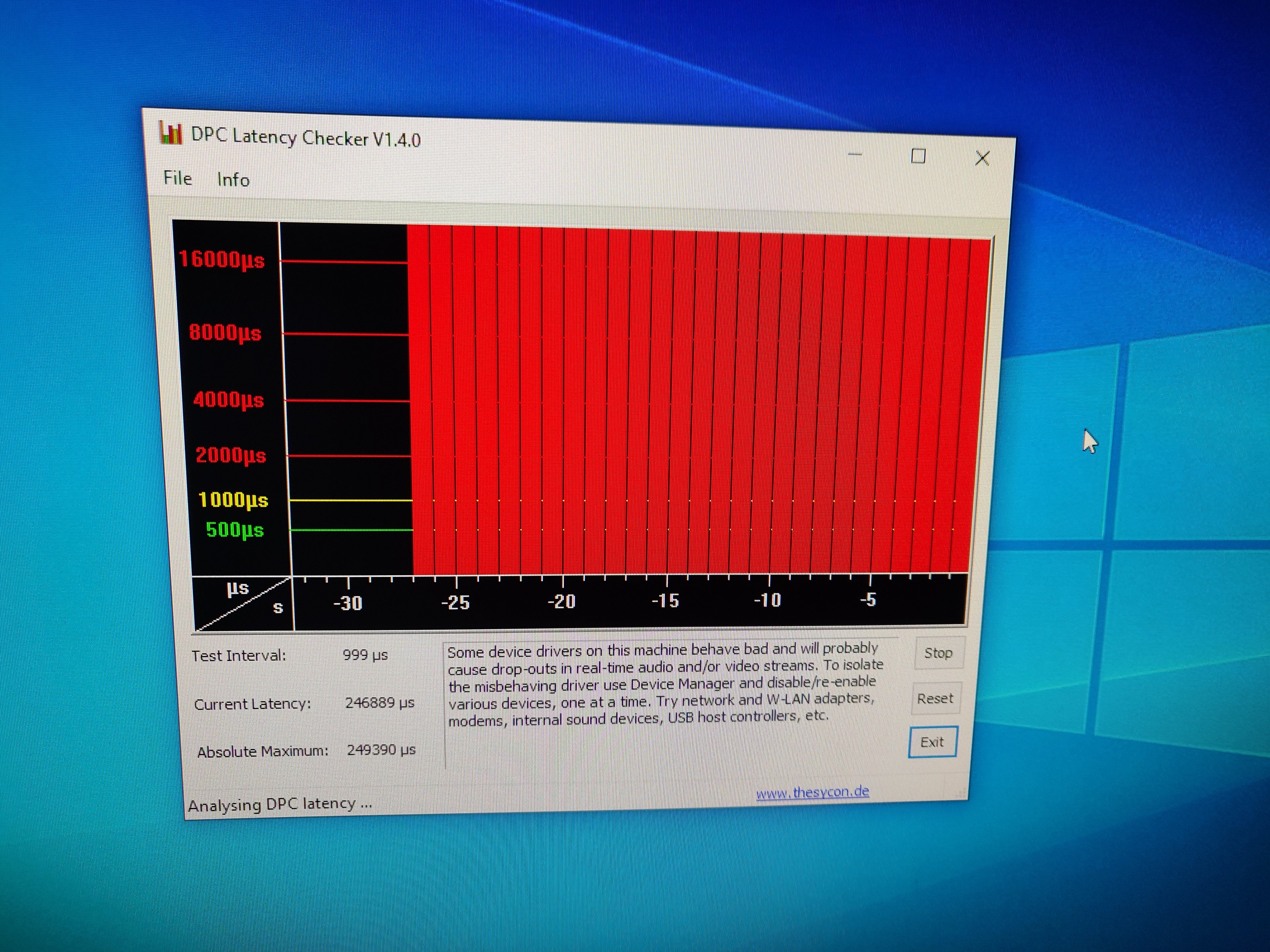

Ich habe mal testweise den DPC Latency Checker installiert, und der schlägt hochrot aus (Screenshot).
Was kann ich machen, um das Problem zu beheben? Ich würde ja schon sehr gern alle Windows Updates installieren.

Also meine fachliche Analyse inkl. Rat:
Einige Gerätetreiber auf der Maschine arbeiten nicht wie gewünscht und verursachen möglicherweise Ausfälle bei Ton-/Videostreams. Um die nicht ornungsgemäß arbeitenden Treiber zu isolieren kannst du im Geräte-Manager einige Treiber/Geräte aktiveren bzw. deaktivieren. Jeweils einen nach dem anderen. Versuch das mit Netzwerk, W-LAN, Modem, integriertem Sound, USB Host o.ä.

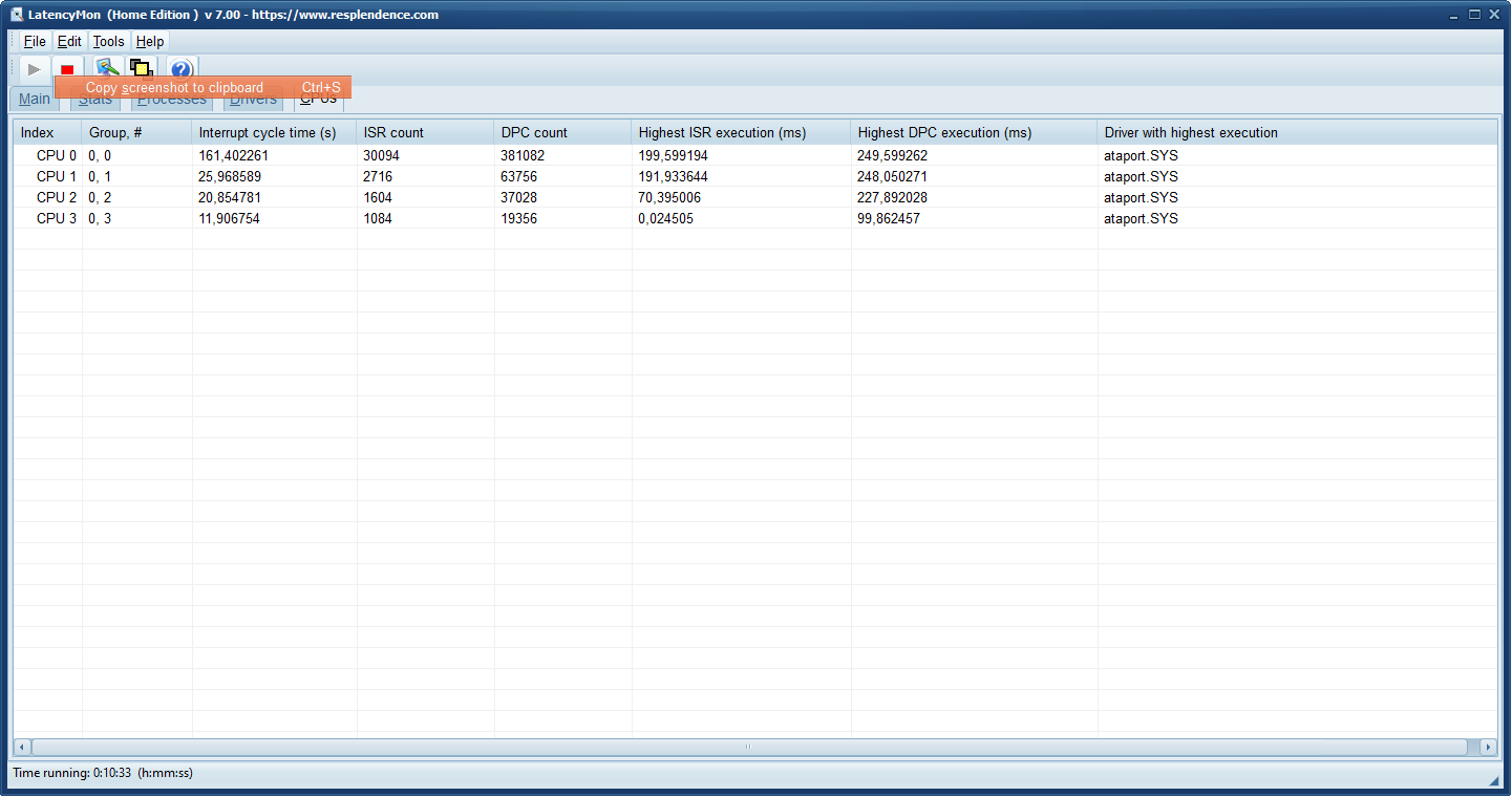

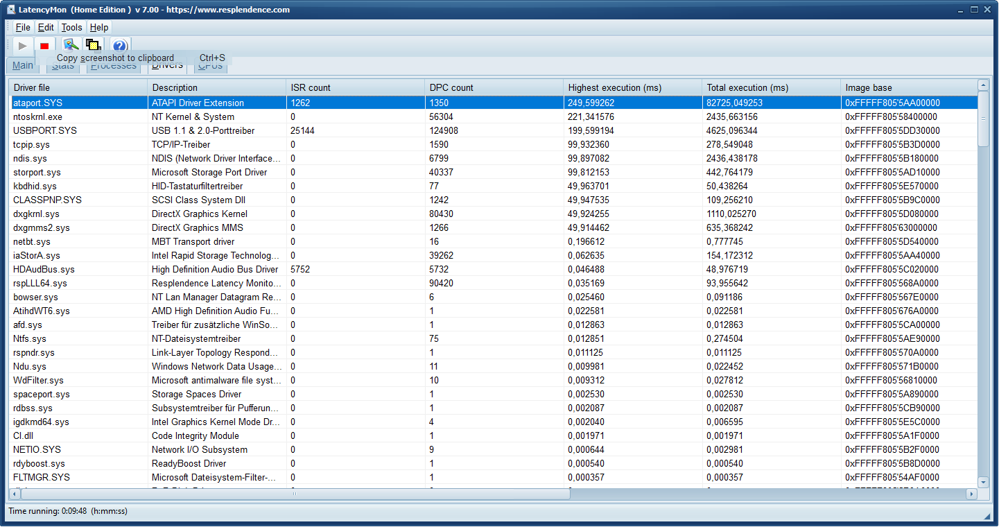

LatencyMon zeigt mir an, welche Prozesse die höchste Latenz haben, allerdings sagt mir das nicht viel. Hat jemand eine Idee, was hier die Ursache ist und wie ich sie beheben könnte?

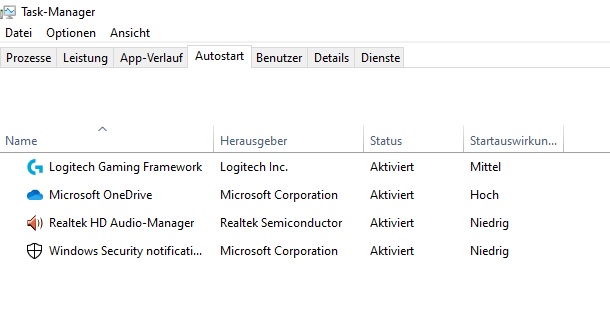

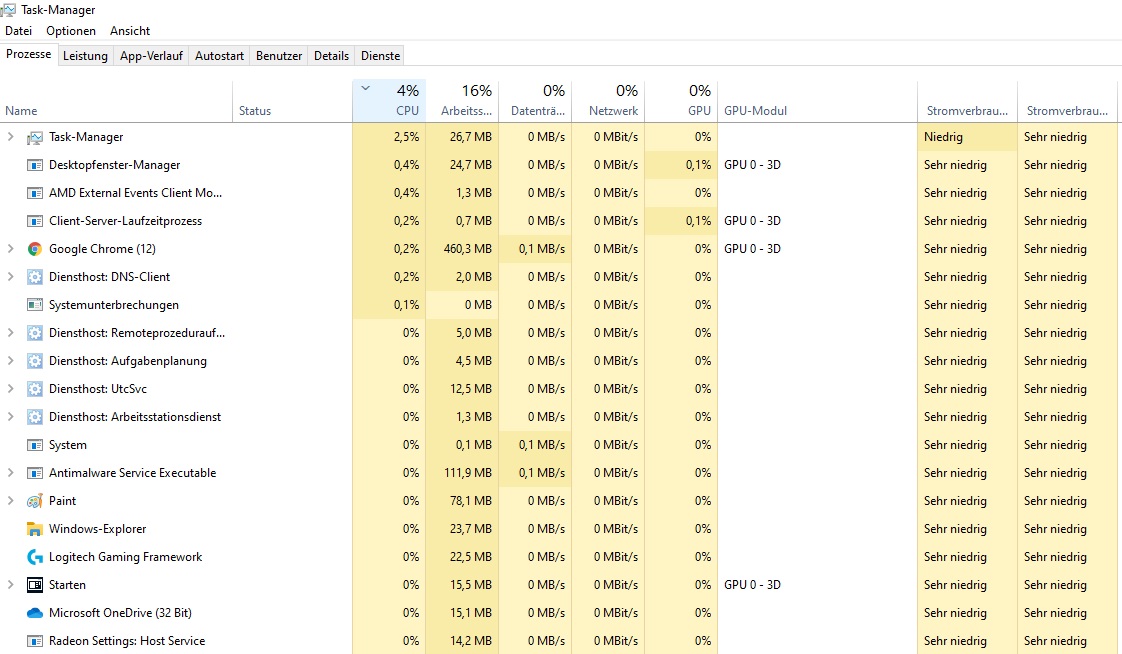

Höchst ungwöhnlich. Hast du das BluRay Laufwerk mal aus dem Geräte Manager deinstalliert, Windows 10 neu gestartet ( es sollte dann neu eingebunden werden ). Ich denke aber eher, es liegt eventuell an einer Software, die ständig auf das BluRay Laufwerk zugreift. Was läuft denn im Autostart ?! (Taskmanager Scrennshot)

@Janami25 Das Gerät habe ich gerade deinstalliert und neugestartet, danach ruckelte das System leider weiterhin. An den Prozessen im Autostart scheint es auch nicht zu liegen. Ich habe mal alles im Autostart deaktiviert und neugestartet, das Problem bestand weiterhin. Trotzdem hier mal die Screenshots aus meinem Task-Manager:
