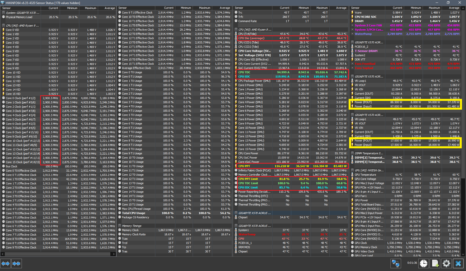

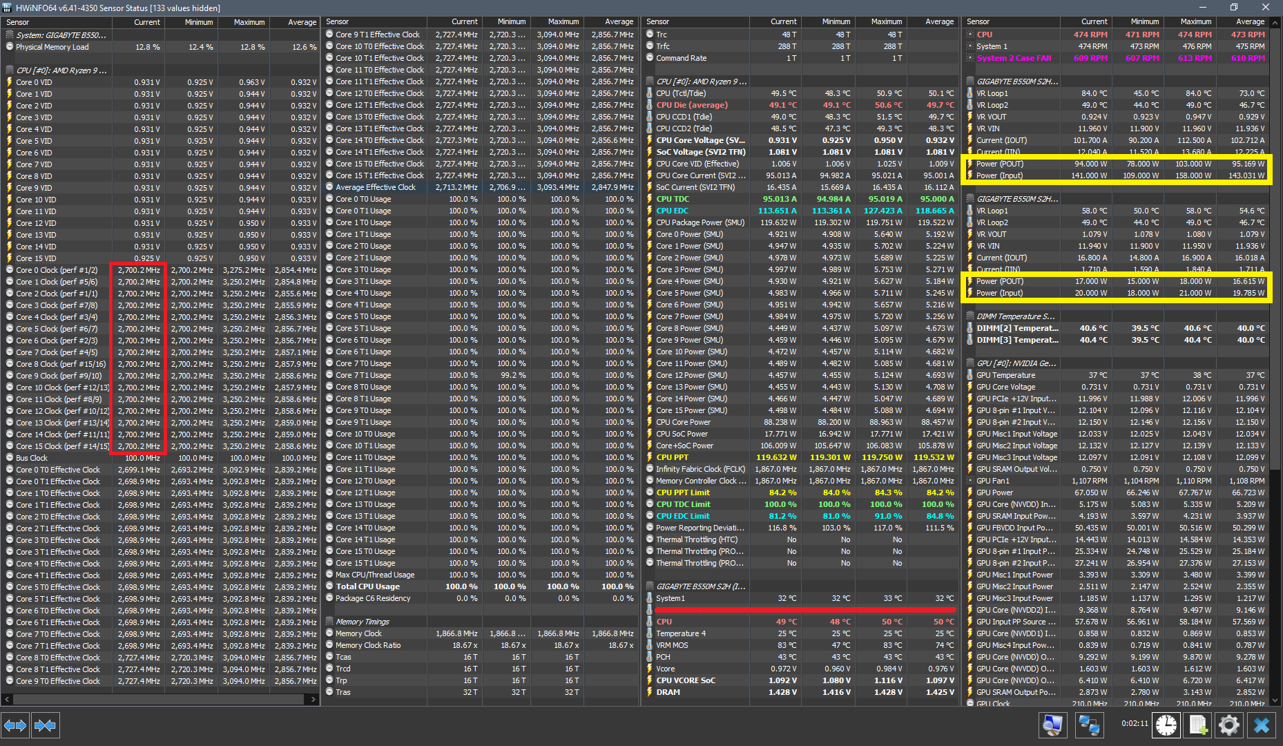

DarknessFalls schrieb:Der Rechner läuft in Kombination mit dem 5700X perfekt und ohne Probleme. Nach Aufrüstung mit einem neuen 5950X zeigt sich folgendes Fehlerbild:
| 5950X (stock PBO/CO) @GB B550M S2H | 5950X (stock PBO/CO) @GB X570 Aorus Xtreme |
