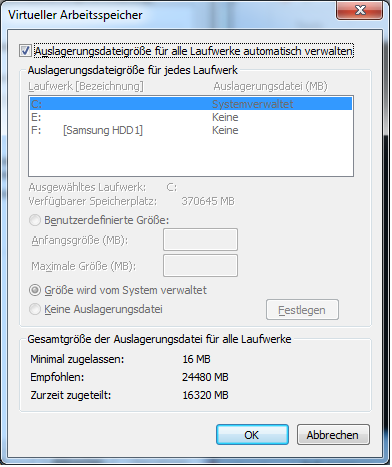

Soll ich irgendetwas ändern an der Auslagerungsdatei?
Oder bringt es etwas den AppData-Ordner auf die HDD verschieben?
Oder soll ich etwas noch Einstellen zwecks SSD, oder wars das?

Probiere es aus, ob du auch mit einer manuell eingestellten Größe der Auslagerungsdatei klar kommst.
Testweise mit Werten wie z.B. Min. 2048MB - Max.2048 oder auch 3072 - 3072MB oder 4096MB - 4096 oder auch 2048 - 4096MB klar kommst. Welcher Wert bei dir funktioniert, kommt auf die Art und Weise der Verwendung und deinen Anwendungen/ Programme an. Und das musst du testen.
