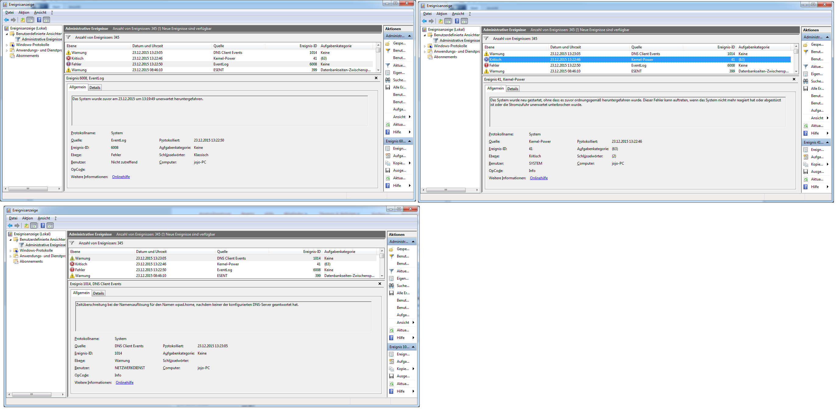

Auf was genau muss ich bei der Ereignisanzeige achten, worauf muss ich schauen, welches Bild soll ich ev. einfügen hier?

Schaut euch mal das Bild im Anhang an. Was heißt das nun für mich?
Das Bild links unten würde ich mal ignorieren, da geht es um in erster Linie ums Netzwerk.
Hast du bezüglich der anderen 2 Meldungen den rechner kurz zuvor mit dem Reset Knopf neu gestartet? Denn diese Meldung kommt in der Regel wenn man den Rechner quasi erzwungener maßen neu startet.
Falls ja, dann bedeutet das das der Rechner schon teilweise den Ruhezustand vorher durchgeführt hat, wohlmöglich aber nicht in der Lage die Grafik zu initialisieren. Ich kenn das Problem manchmal wenn der Monitor durch Displayport angeschlossen ist. Falls möglich verwende einmal ein normales VGA Kabel oder eine andere Verbindungsart.
Vll findest du noch irgendwelche verdächtigen Meldungen im Log die genau beim Zeitpunkt (+/- 30 sekunden) auftreten, wenn du den Ruhezustand auslöst. Und anschließend in den schwarzen Screen bootest.
Ja, genau. Ich habe ja 2 Bildschirme den Dell U25 über HDMI und meinen älten LG über DVI.
