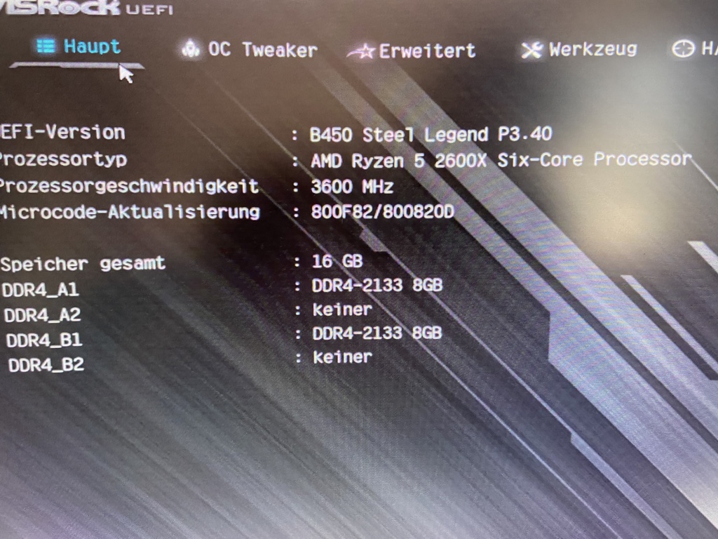

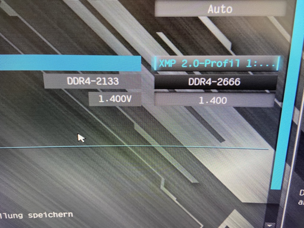

so leute, hab jetzt alles versucht wie Ihr mir das gesagt habt, bewirkung...null.....was nun ?
Habe auf 1.4Vol gestellt und bei Foto 1 steht immer 2133Mhz....immer auch im XMS Mode...
Hab die Ram erst in
A2 -B2
A1-B2
ändert auch nix
