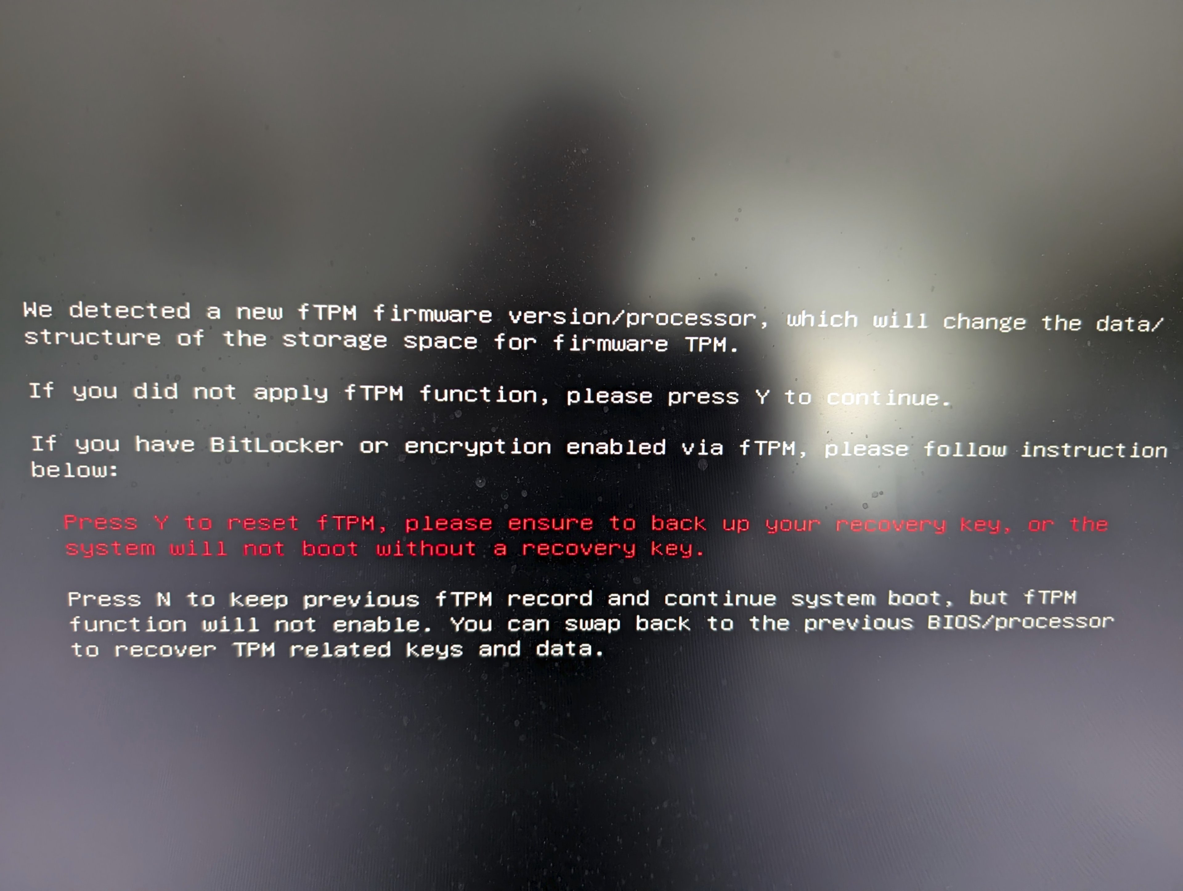

Nach Bios Update auf die neuste Version 5302 bootet mein System nicht mehr richtig und ich habe folgende Meldung (siehe beigefügtes Bild) auf dem Bildschirm. Da ich nichts mit der Meldung anfangen kann bitte ich um Unterstützung.
Das Update des Bios hat via USB Stick und EZ Flash problemlos geklappt. Leider bootet das System nun nicht mehr und ich kann nur mittels Eingabe von N auf mein System.

mal Z statt Y probiert?
bootet es denn dann oder nicht?
hast du bitlocker an?
Reaktionen: Europa, JumpingCat, seyfhor und eine weitere Person
Hast du denn einfach mal Z/Y gedrückt um weiter zu kommen?
Die Meldung sagt dir ja eigentlich was zu tun ist
Reaktionen: iron_monkey und MadDog
mache ich gleich. melde mich dann wieder. aber was hat es mit diesem fTPM auf sich?

fTPM ist das in die AMD-CPU integriert TPM-Modul (ist auch bei Intel unter einem anderen Namen vorhanden).
Das hätte man auch ergurgeln können. :jumpin:
Der Hinweis hat keinerlei Auswirkung, außer du hast Bitlocker im Einsatz, dann ist es ohne den Wiederherstellungsschlüssel vorbei ...
Und auch der Klassiker hier, Y und Z (engl./dt. Tastatur).

Das weitere Vorgehen hängt davon ab, ob du Bitlocker aktiviert hast. Wenn du jetzt einfach Y/Z klickst, dann kann es sein, dass du Windows neu installieren musst.
Reaktionen: SuperTuesday und wagga
Captain Mumpitz schrieb:
Ich suche normalerweise immer bevor ich hier etwas nachfrage, aber dieser Themenbereich ist mir fremd und in der ersten Panik habe ich an die nette, freundliche und kompetente Community hier gedacht ;).
Mit Z hat es geklappt zu booten. Ist sonst noch etwas im Bios zu machen oder war es das? Bitlocker war und ist nicht aktiv.

Eigentlich sollten das die Mainboardhersteller mittlerweile fett vor jeden Uefi-Download knallen. Auf der anderen Seite aber auch "mutig" sich überhaupt an Uefi-Updates zu trauen, wenn einem eine solche Meldung schon überfordert.. ohne das jetzt böse zu meinen..
Denn sind wir ehrlich - wäre Bitlocker jetzt aktiv gewesen und hätte "Y" statt "Z" funktioniert, dann hätte das dumm (für die Daten) enden können. Panik ist bei solchen Dingen halt generell ein schlechter Berater.

Man sollte vor dem BIOS Update nochmals prüfen ob Bitlocker aktiv ist.
Wobei das Gros der User mit Bitlocker wissen dürfte, dass ein solcher im Einsatz ist.
Muss man nicht mitbekommen glaub seit 24H2 Windows 11 wird es ohne Meldung einfach für C aktiviert.
Kann ich bestätigen, wir haben das Windows 10 unseres Juniors auf Win11 (Clean-Install 25H2) angehoben und es war Bitlocker auf C nach der Installation aktiv.

Falls vorher aktiviert, muss das XMP Profil und rBar wieder neu eingestellt werden.
Die werden mit dem Bios Update zurückgesetzt.

W11 Home und i.d.R. W11 Pro aktivieren beim Installieren automatisch Bitlocker. Das Dumme ist nur, dass hier KEINE Abfrage kommt beim Start des PC und der Key auch nicht automatisch im MS-Konto abgelegt wird (Bitlocker schützt die Laufwerke).
Der Key ist zwar da und kann auch exportiert/gedruckt werden, aber nur wenn man das manuell anstößt.
Wenn es dann zu so einem Fall wie beim TE kommt, dann ist Schluss mit Lustig und den Daten.
Es wird dabei nicht nur das Systemlaufwerk sondern - wenn es dumm läuft - ALLE Laufwerke mit Bitlocker "bedacht".
Wenn ich dagegen Bitlocker manuell aktiviere weil der Datenträger verschlüsselt werden soll, dann muss der Key ja bei jedem Start eingegben werden.
Wenn man also vom aktiven Bitlocker nichts weiß, dann hat man die A-Karte gezogen.
Ich habe letztens zwei Rechner zusammgengestellt mit ASUS-Boards, die weisen extra darauf hin, dass es im BIOS eine Option gibt (Default aktiv), die das automatische Aktivieren von Bitlocker bei einer Installation von W11 unterbindet.
