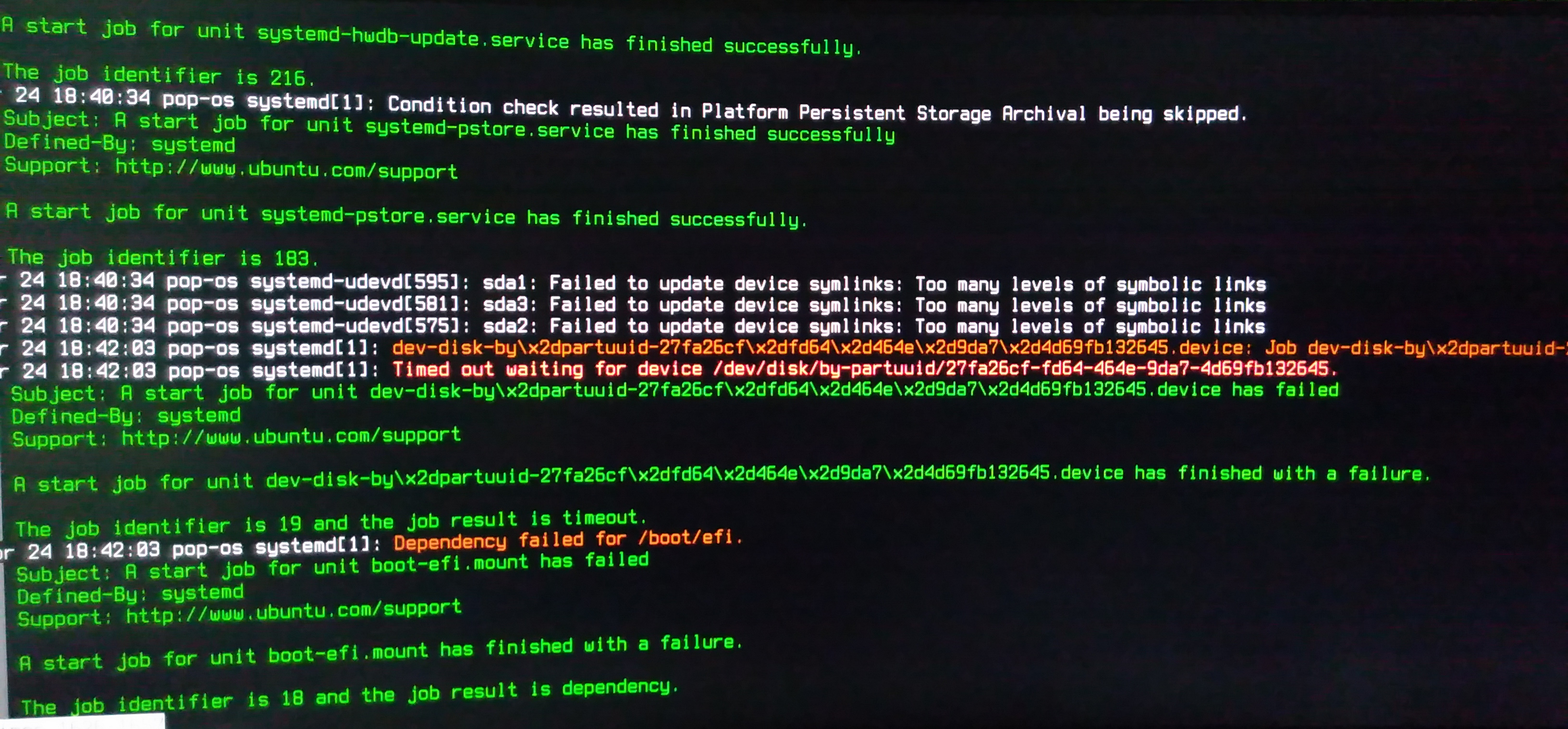

Pop!_OS hatte dort u.a. den Befehl journalctl -xb empfohlen.
Werde auch journalctl --list-boots und journalctl --p err -b probieren.
Ich mache dann Fotos vom Journal mit obigen Parametern.

Journal zeigt, dass eine Partition beim Booten anhand der PARTUUID nicht gefunden wurde.
Diese ist in der /etc/fstab eingetragen.
Jetzige ESP PARTUUID=260d9c55-d1ee-49ad-9d77-f767fe414c1f.
Na dann ändere ich das mal eben ... :mussweg:
Reaktionen: mytosh

Das System läuft wieder wie ein Reh im Walde. 🌿🐎🌳
