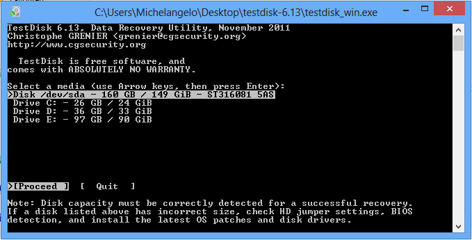

bevor ich gesteinigt werde, ich hab testdisk schon drauf weis aber nicht mehr weiter.

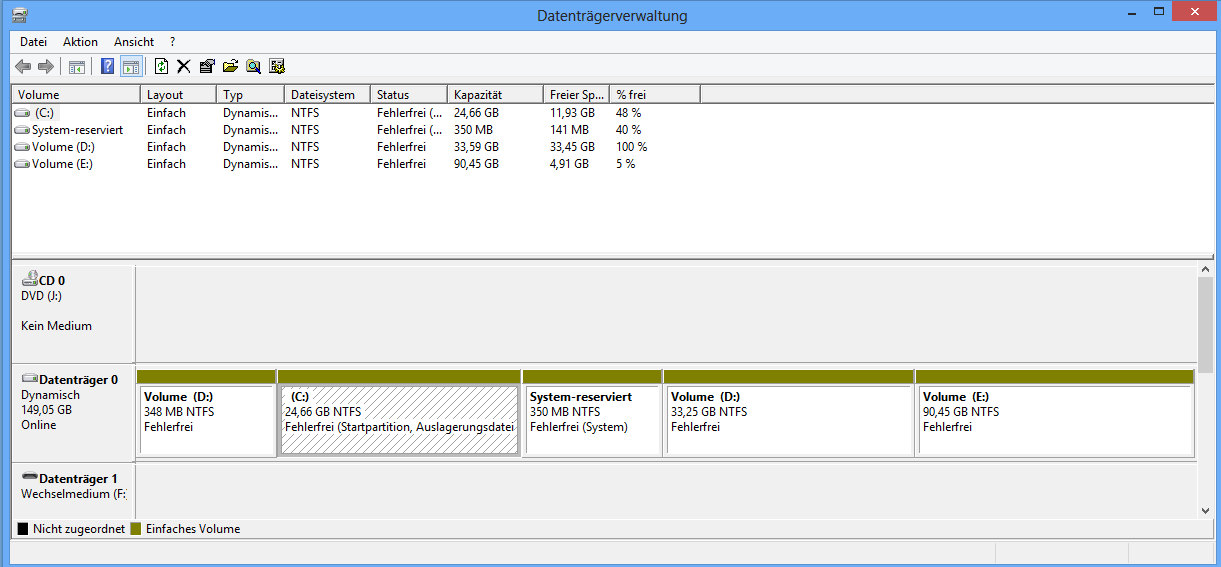

habe nun windows 8 (momentan die 90 tage tetversion da das orig später folgt). davor habe ich in win vista die partitionen zusammenschieben wollen, also von C und M etwas speicherplatzt abzwacken damit es groß genug für win8 ist (sollte auf D).aber nachdem ich nach der erstinstallation(hatte nen fehler drin) nochmal installieren durfte und dabei von meiner 160 gb platte neu partitionieren wollte und somit auch vista gelöscht habe, sehe ich nur noch das ich ne dynamische festplatte habe. folgendes ist abgelaufen, die 160 gb waren partitioniert in eine 90 gb platte wo halt dateien und krims krams liegen, eine ca 50 gb partition für vista und eine 10 gb partition, das wurde damals schon vom techniker angelegt, heute weiß ich es besser^^. ich habe die 50gb und die 10 gb gelöscht und einmal 25gb (es lässt sich nur noch darauf installieren) und 35 gb.
bild anbei.

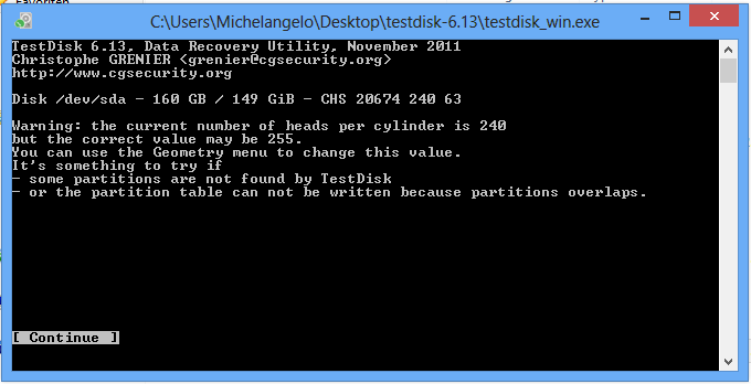

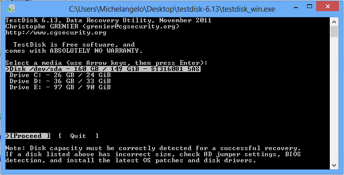

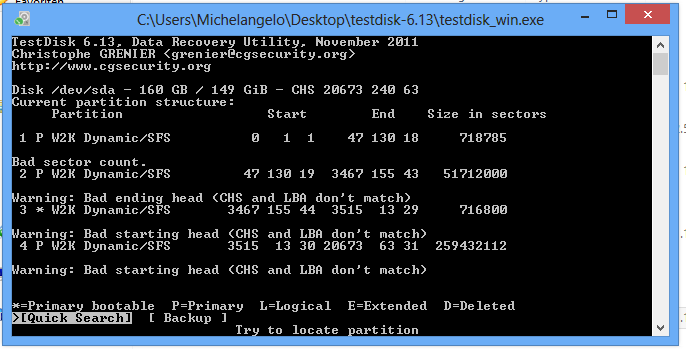

mit deskdisk bekomm ich beim quickscan ne fehlermeldung(3 bilder auch dabei)
was kann ich tun?

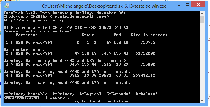

Auf einen dynamische Datenträger wird sich ein System schwer installieren lassen.
Mit Testdisk das wieder in einen Basisdatenträger rückführen.
Dabei hast Du noch gar kein Quicksearch durchgeführt, das beginnt erst nachdem Du im letzten Screen Continue wählst...
Danach sollte das vordere 348MB Fragment nicht mehr verwendet werden, nur die 24,66GB System und die 350MB MS reserved, und am Ende die 90,45GB als (P)rimär, eine der ersten beiden sollte (*)Active sein, weil davon gebootet wird. Die angezeigte 33GB-Partition wird ein Overlap produzieren, die lässt Du weg (D)elete.
Wenn das dann bootbar ist, dann nur den freien 33,25 Bereich partitionieren und Win8 drauf.

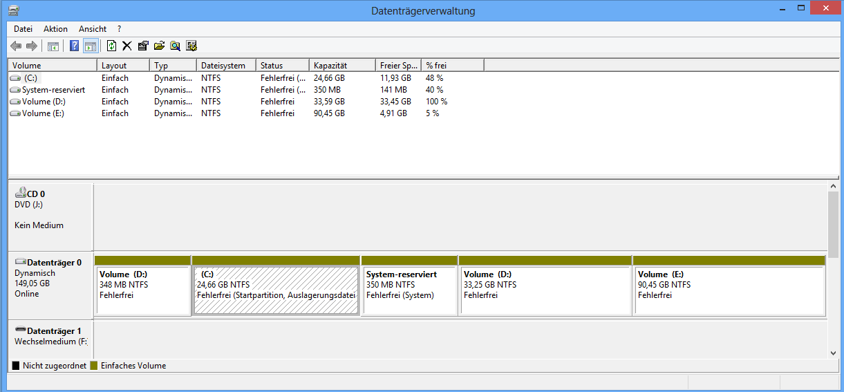

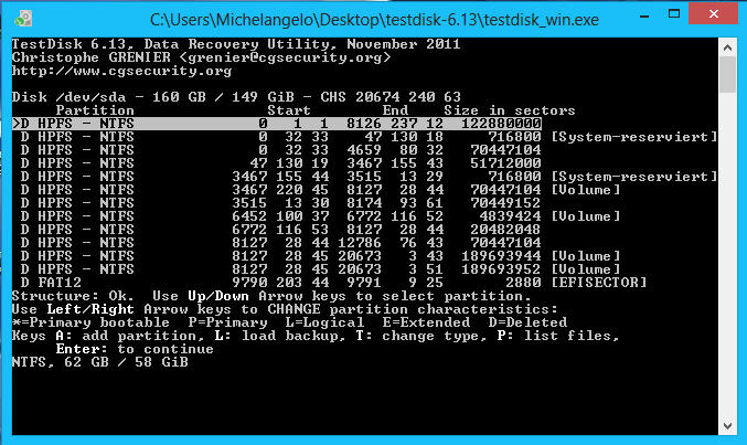

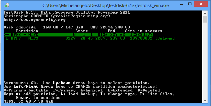

ich komme genau einen schritt später nicht mehr weiter^^ dh hier der screenshot
das system liegt schon auf der 25 gb dynamischen partition^^
Das passt aber so überhaupt nicht zu dem Bild der Datenträgerverwaltung.
Hier sieht man eine Boot-Partition, die am 1.MB beginnt (Vista+ alignment) und die 58,59GiB groß ist
und eine Logische mit 90,46GiB direkt dahinter.
Was nach irgendwelchen früheren Einteilungen aussieht.
Mit welchem Tool auch immer Du da dann später hergefuhrwerkt hast, das hat sich um kein 1MB-alignment der Partitions geschert, deswegen konnte die derzeitige Einteilung nicht im QuickSearch gefunden werden. Daher ist jetzt noch der DeeperScan auszuführen, um die aufzuspüren, also Continue...

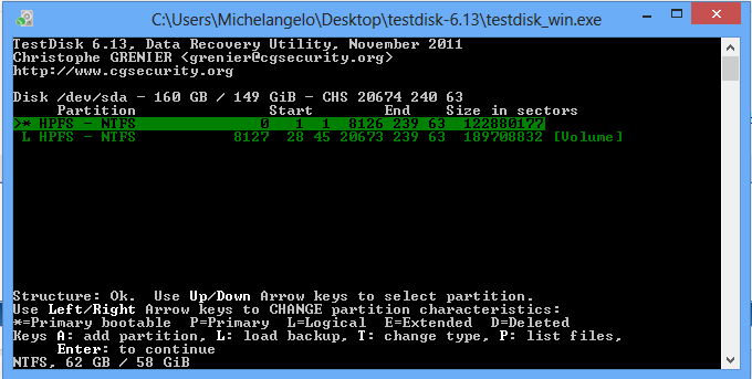

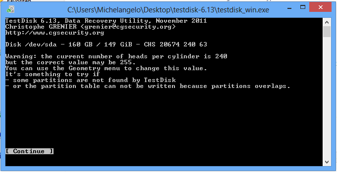

Wart mal, bis der DeeperScan fertig ist und poste den Screen danach. (testdisk nicht beenden, sonst musst Du alles nochmal laufen lassen!)
so hier hast du
auf ner 160gb festplatte ist sowas ja noch erträglich
gemeckert hatter wieder hab dan contune gedrückt und bin jetzt dort
Ich hab da jetzt zu fortgeschrittener Stunde keinen Bock, herumzutüfteln, welche der Einstellungen die aktuellen sein könnten.

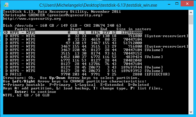

Bleibt nur die Probiermethode:
Nach dem DeeperSearch
selektiere jede der angezeigten Zeilen
dann mach bei jenen, wo in den unteren Zeilen "Structure: OK" steht, mit "P" den Versuch, ob die Datenstruktur angezeigt werden kann.
Markiere die so als funktionsfähig herausgefundenen Partitioneinträge im Bild oder schreib die Beginn-Adressen (zB 0/1/1) in die Antwort.
