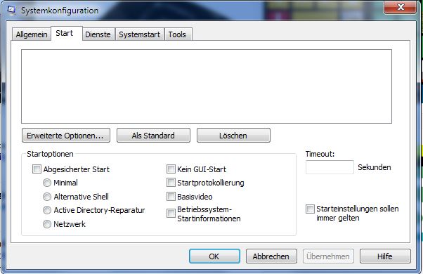

Hallo Leute, nach dem mein PC gecrasht war, wollte ich die zuletzt funktionierende Konfig laden.
Dann hing ich in einer Bootschleife. Nach wildem hin und her war der MBR defekt. Dann habe ich ein Image auf C: neu aufspielen und den MBR wiederhergestellt, erfolgreich der PC fährt hoch!
Gestern war alles ok, heute ist er sehr langsam, zusätzlich habe ich über msconfig den Reiter start ausgewählt und was erschreckendes Festgestellt(siehe Anhang)
Wie kriege ich da das OS wieder rein :evillol:

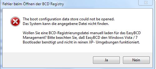

Habe ich installiert, er findet jedoch die bcd Registry nicht ... :) lustig aber er bootet.

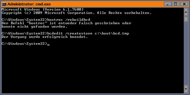

Habe soeben auch eine Win7 DVD geladen und dann bootrec /fixmbr und Fixboot ausgelöst, fixmbr = ok boxboot element konnte nicht geunden werden
Alles merkwürdig!, er bootet aber ich sehe kein OS in der Systemkonfiguration.
Bcdedit ist ein Windows Konsolenprogramm, es hat nichts mit EasyBCD zu tun.
SAME PROBLEM 2019: Hatte das Problem gestern auch!
URSACHE: Eine durch ein Multiboot-Partitions-Programm veränderte BCD-Datei im C:\Boot Ordner.
bcdedit /v https://docs.microsoft.com/en-us/windows-server/administration/windows-commands/bcdedit
LÖSUNG: Habe (unter Windows) aus einem Installations-Backup mittels des Tools BootICE
https://www.wintotal.de/download/bootice/ die BCD ersetzt und das START-Feld ist wieder gefüllt. :)
TIPP: Unter Windows eine native, leere, frische BCD erstellen (bspw. zum späteren Bearbeiten mit BootICE) ...
SONSTIGE LINKS: https://neosmart.net/wiki/bootrec/
http://rajandmk.blogspot.com/2012/09/how-to-create-clean-bcd-file-to-fix.html
