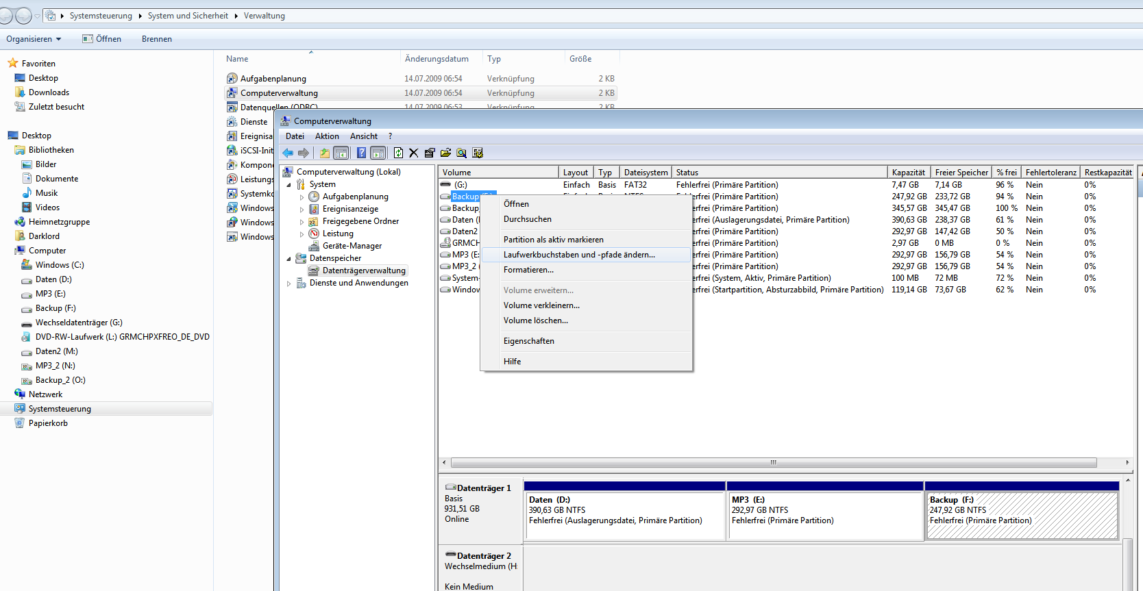

In der Systemsteuerung in der Datenträgerverwaltung. (Windows)
Theoretisch: Folge dem Pfad, wie er im Bild zu sehen ist.
Du klickst dann das zu ändernde Laufwerk mit "Rechtsklick" an und änderst dann den Buchstaben.
Windows zeigt dir dann an, welche Buchstaben zur Verfügung stehen. Natürlich darfst du ein gerade zugewiesenes Laufwerk nicht ändern.
Wenn als C: gerade I: ist, musst du zunächst dem derzeitigen C-Laufwerk einen freien Buchstaben zuweisen, z. B: z.
Dann weist du I: das C: zu und dann so weiter und so fort. So kannst du die Cardreaderlaufwerke auf die hinteren Buchstaben setzen.
