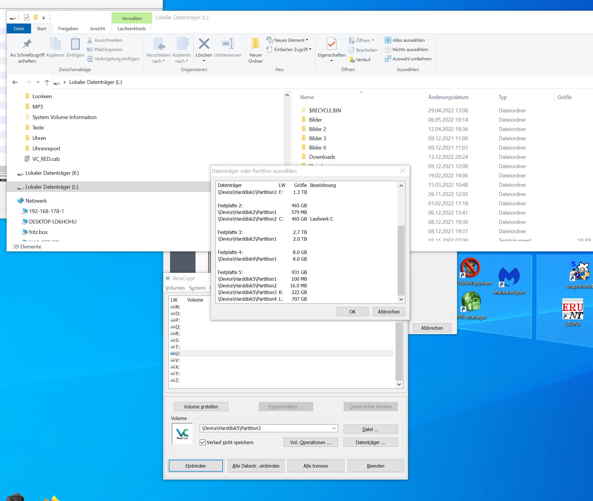

Moin,
heute hat sich mein Notebook (verschlüsselt mit Veracrypt) mit einem kapitalen Windows-Systemfehler gemeldet. Installiert ist unter Win 10 eine 1TB Platte mit zwei verschlüsselten Partionen. Leider war im lfd. Betrieb keine Reparatur möglich. Ich habe also die Platte ausgebaut und via USB-Adapter an meinen Desktoprechner gehängt. Zuerst habe ich die Datenpartion dauerhaft entschlüsselt. Ging ohne Probleme. Dann wollte ich die Systempartition entschlüsseln, was nicht funktionierte: falsches Passwort oder keine Veracrypt-Partion. Es gelang mir aber die Partion einzubinden und kann jetzt darauf zugreifen. Leider ist es mir nicht möglich, diese eingebundene Partion dauerhaft zu entschlüsseln. Immer meckert er ein falsches Passwort an. Habt Ihr da einen Tipp für mich?
Dank im voraus
VG
Peter

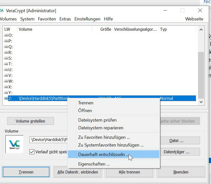

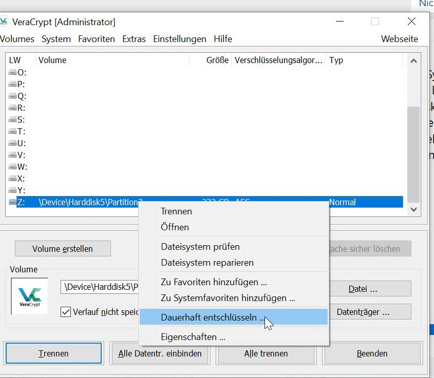

Kleiner Nachtrag:
In meinem Beispiel habe ich die externe Systempartition gemountet als Laufwerk Z. Wenn ich jetzt diese Partion versuche über Rechtsklick "Dauerhaft entschlüsseln" komme ich nach Eingabe desselben Passworts nicht weiter. Fehlermeldung s.o.
