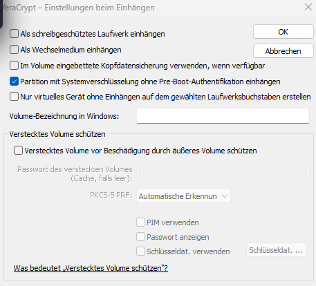

Ich habe eine SSD im Rechner, die zuvor mit VeraCrypt 1.26.7 als Systempartition verschlüsselt war (mit Passwort und PIM) und jetzt als normale Partition eingehangen werden soll. Wenn ich das ohne weitere Einstellungen zu ändern versuche, klappt es nicht, nur mit dieser Option:
Das Mounten funktioniert dann, allerdings wird die Partition ohne Dateisystem eingehangen, sodass ich keinen Zugriff auf die Daten habe. Sie war zuvor mit NTFS formatiert und mit Daten gefüllt, jetzt heißt es "Sie müssen den Datenträger [...] formatieren". Habe ich etwas falsch gemacht beim Einhängen? Muss ich noch eine andere Option aktivieren?

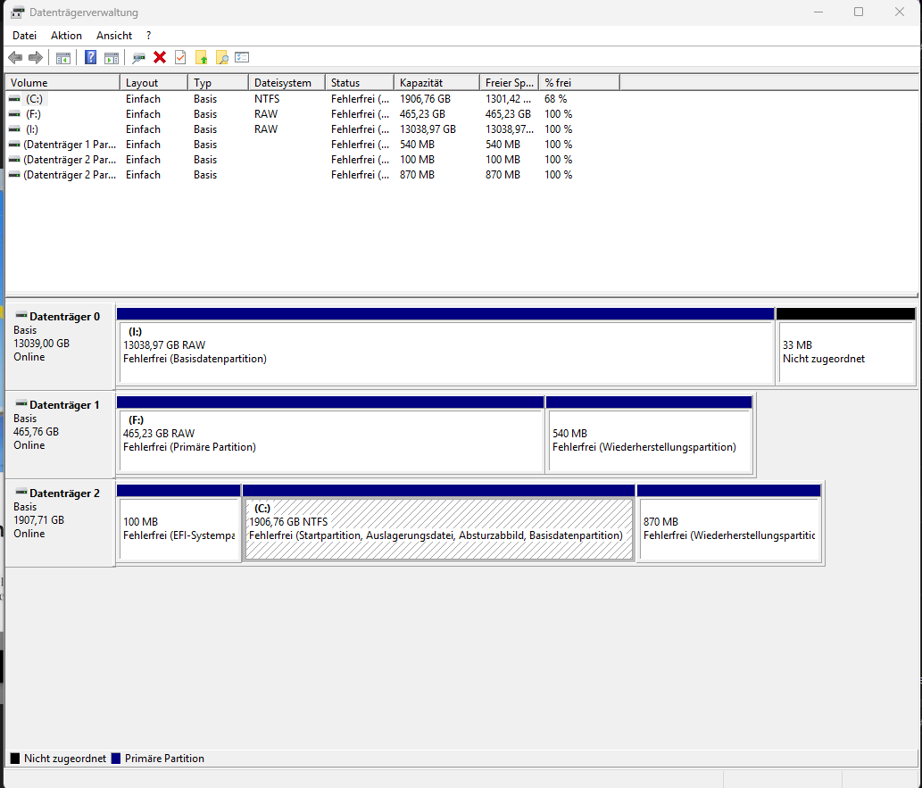

Poste doch mal einen Screenshot der Datenträgerverwaltung. Evtl. sind da ja noch die anderen sichtbar und es fehlt nur der Laufwerksbuchstabe :)

Die SSD ist hier Datenträger 1. Ich meine wie gesagt, dass es darauf neben F:\ und der Wiederherstellungspartition noch eine Partition gab, die ich selbst aber nie angelegt hatte. Was das für eine Partition war, weiß ich leider nicht mehr, doof. Ich schätze jedoch, dass VC darauf angewiesen war.

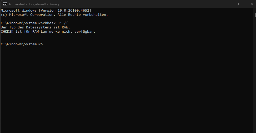

In Lösung 3 sollte man es (experimentell) mit chkdsk versuchen auf die Gefahr hin, dass es dann gar nicht mehr zu retten ist. Habe ich nun auch versucht, cmd mit Admin-Rechten gestartet, dann "chkdsk J: /f". Daraufhin kommt diese Fehlermeldung:
Damit bin ich mit meinem Latein am Ende und lerne daraus, auf verschlüsselten Datenträgern in Zukunft keine Partitionen zu löschen, die am Ende wichtig sein könnten. ;)

Mit VeraCrypt verschlüsselte Partitionen werden in der Datenträgerverwaltung als "RAW" angezeigt. Also sieht es hier so aus, ob du die noch verschlüsselte Partition falsch einbindest.
Entsperrte, also geöffnete VeraCrypt-Volumen werden in der Datenträgerverwaltung nicht gesondert angezeigt.
Man soll auch keine Laufwerksbuchstaben in der Datenträgerverwaltung den VeraCrypt-Paritionen zuordnen.
Die Buchstaben I und F müssen weg. Rechtsklick -> Laufwerksbuchstaben und -pfade ändern -> Entfernen
Du musst im VeraCrypt-Fenster einen Laufwerksbuchstaben auswählen und dann die VeraCrypt-Partition einbinden.
Reaktionen: SSD960 und wesch2000

Ich sehe aber in deiner Datenträgerverwaltung zwei Laufwerke als "RAW" gekennzeichnet?
