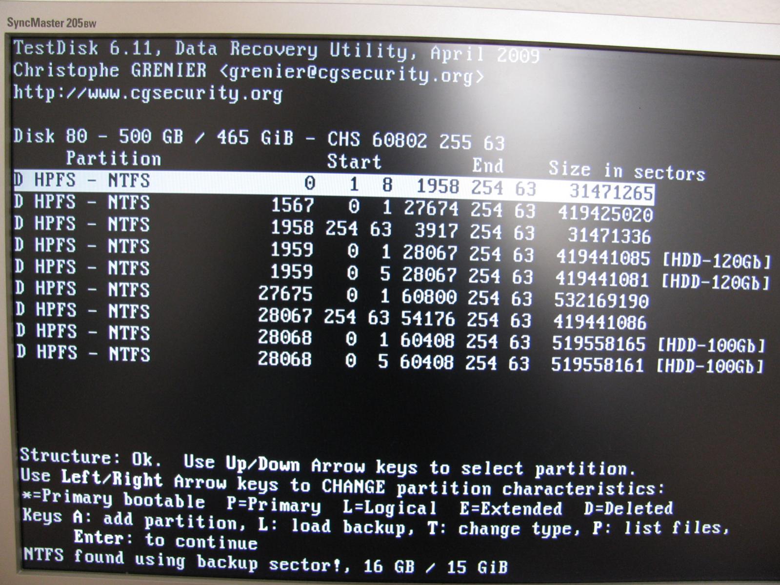

Mit Testdisk (6.11) bekomme ich nun, nachdem ich die Heads auf 255 und Sectors auf 63 gestellt habe nach der Analyse und Deeper Search einiges an Partitionen aufgelistet:
Disk 80 - 500 Gb / 465 GiB - CHS 60802 255 63
___Partition_______________Start______________End______Size in Sectors
D__HPFS - NTFS_________0____1____8____1958__254 63_____31471265
D__HPFS - NTFS______1567____0____1___27674__254 63____419425020
D__HPFS - NTFS______1958__254___63____3917__254 63_____31471336
D__HPFS - NTFS______1959____0____1___28067__254 63____419441085 [HDD-120Gb]
D__HPFS - NTFS______1959____0____5___28067__254 63____419441081 [HDD-120Gb]
D__HPFS - NTFS_____27675____0____1___60800__254 63____532169190
D__HPFS - NTFS_____28067__254___63___54176__254 63____419441086
D__HPFS - NTFS_____28068____0____1___60408__254 63____519558165 [HDD-100Gb]
D__HPFS - NTFS_____28068____0____5___60408__254 63____519558161 [HDD-100Gb]
Structure: OK.

- Die ersten einträge mit Korrekter HD-Bezeichnung [HDD-120Gb] und [HDD-100Gb] können über "P: list files" eingesehen werden. Ich gehe davon aus, dass diese Partitionen richtig wiederhergestellt werden könnten.
- Jedoch Fehlt noch eine Partition, am Anfang der Platte. wo mein System drauf war. So kann ich auch die ersten drei Einträge auch nicht einsehen, beim Drücken der Taste P erhalte ich die Meldung: "Can't open filesystem. Filesystem seems damaged."
In der Auflistung nach Deeper Search steht jedoch beim ersten und zweiten Eintrag: NTFS found using backup sector! und Beim dritten Eintrag: NTFS, 16GB / 15GiB.
- Eintrag sechs kann geöffnet werden, dort sind allerdings keine Files drin. Ich glaube das ist die Partition, welche die Windows Install-CD angelegt hat.
Gibt es eine möglichkeit, die Systempartition wieder herzustellen? Betriebssystem war WinXP Prof., HD war 500Gb Seagate, wird richtig erkannt. Ich hoffe Ihr habt genug Infos um mir helfen zu können, Screenshots habe ich keine angefügt, weil ich in der DOS-Umgebung arbeite und nur über den DigiCam umweg Bilder vom Schirm einfügen könnte.

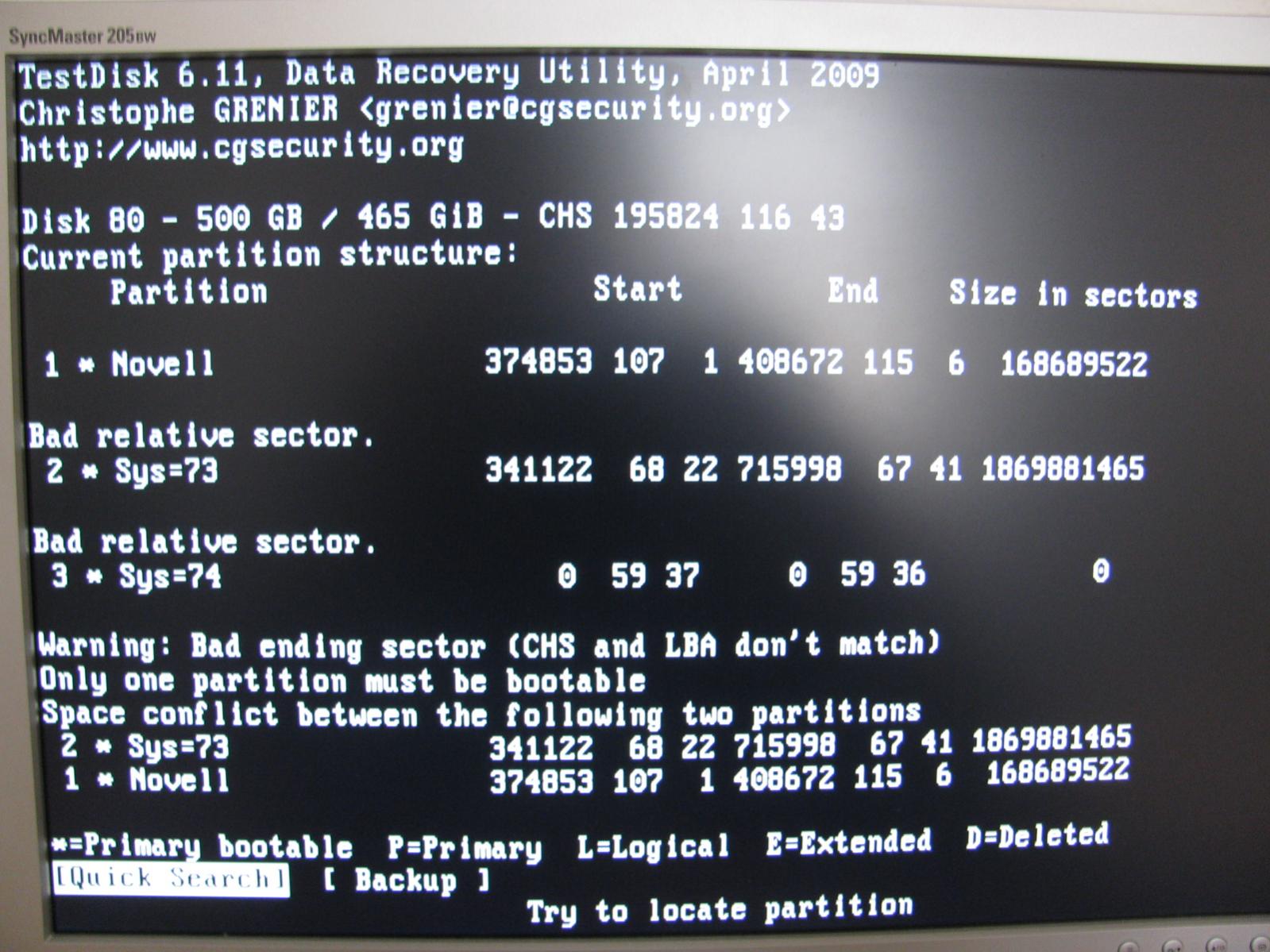

Mit Geometrie meinst du, was Testdisk erkennt, falls ich sie nicht ändere?

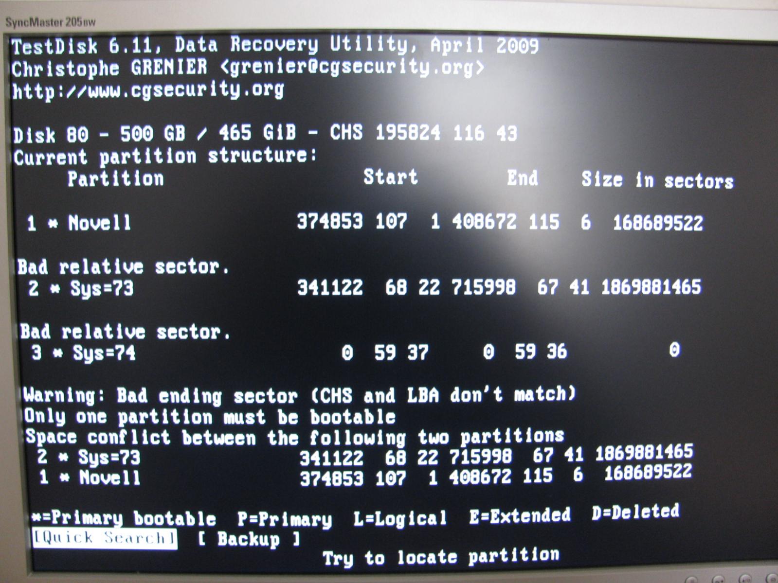

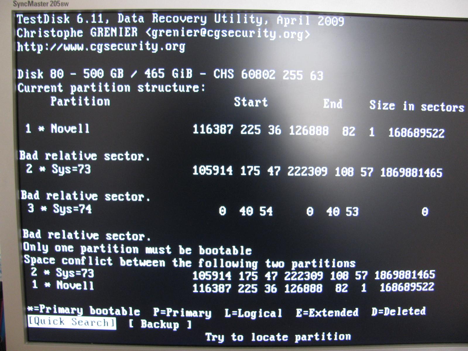

Das sähe so aus:
Disk 80 - 500 Gb /465 GiB - CHS 195824 116 43
Current Partition Structure:
Partition
1* Novell_____374853___107__1__408672__115_6__168689522
Bad Relative Sector.
2* Sys=73____341122___68__22__715998__67_41__1869881465
Bad relative sector.
3* Sys=74_________0___59__37_______0__59__36_________0
Warning: Bad ending sector (CHS and LBA don't match)
Only one partition must be bootable
Space conflict between the following two partitions
2* Sys=73
1* Novell
- Oder meinst du mit Geometrie, wie die Platte formatiert war?

Ich hatte gegenwärtig nur deine Situation nach der tieferen Suche Deeper Search!
Hier hatte die erste Partition einen Fehler mit dem Wert 8, der normal falsch ist?
Ist hier;

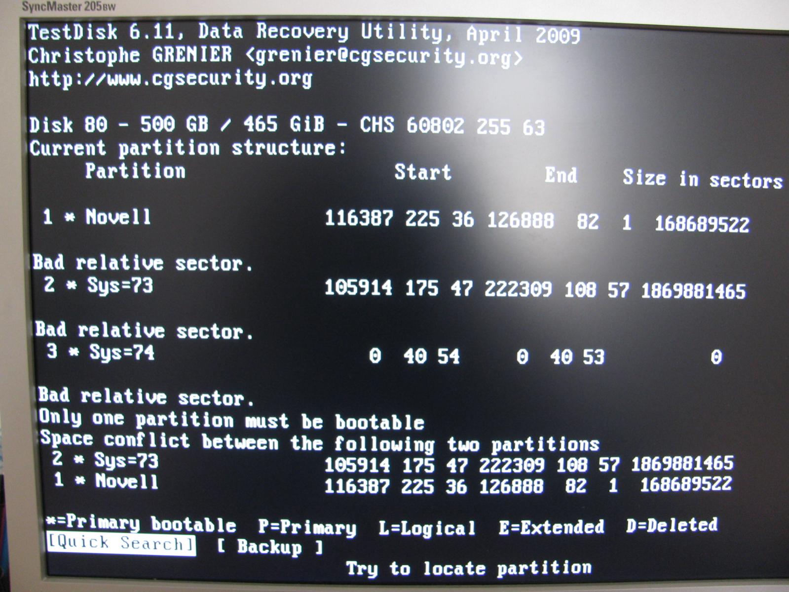

In deinem nächsten Post bekokmme ich Meldungen von deiner Partitionstabelle, welche regulär Fehler aufweist.
Ist dieses hier;
Diese ist zumeist ein Fehler!

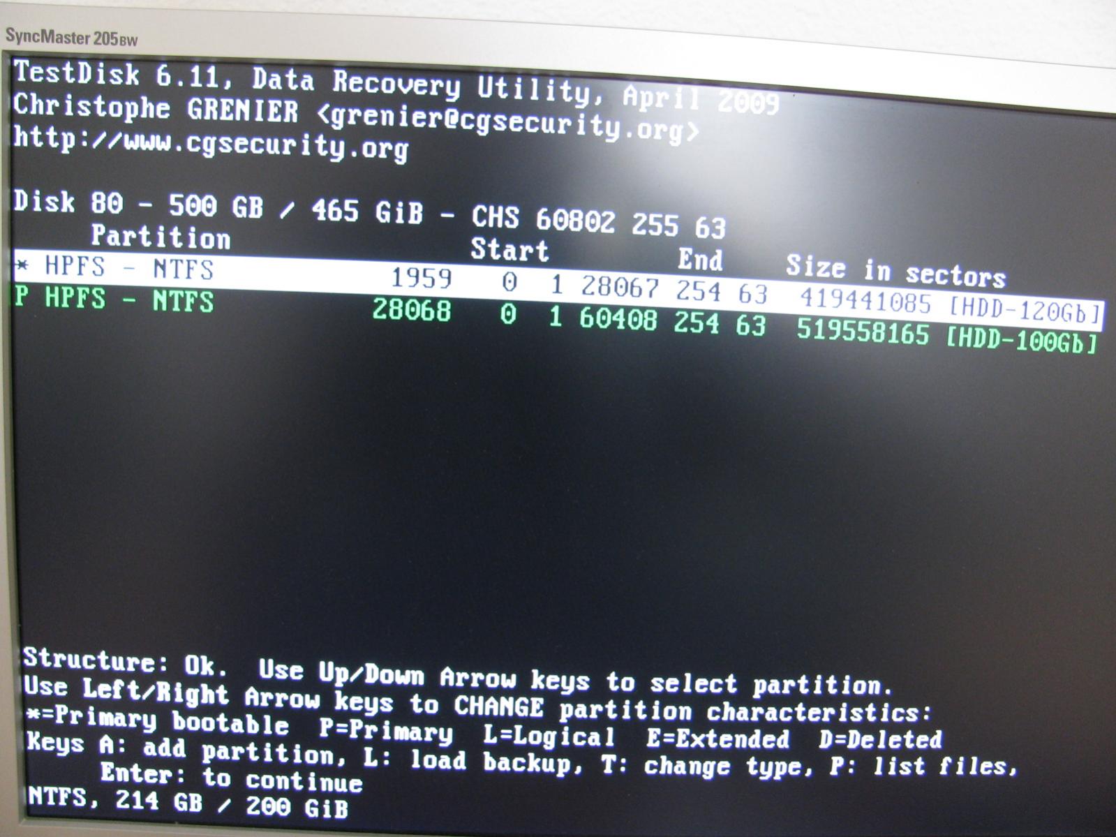

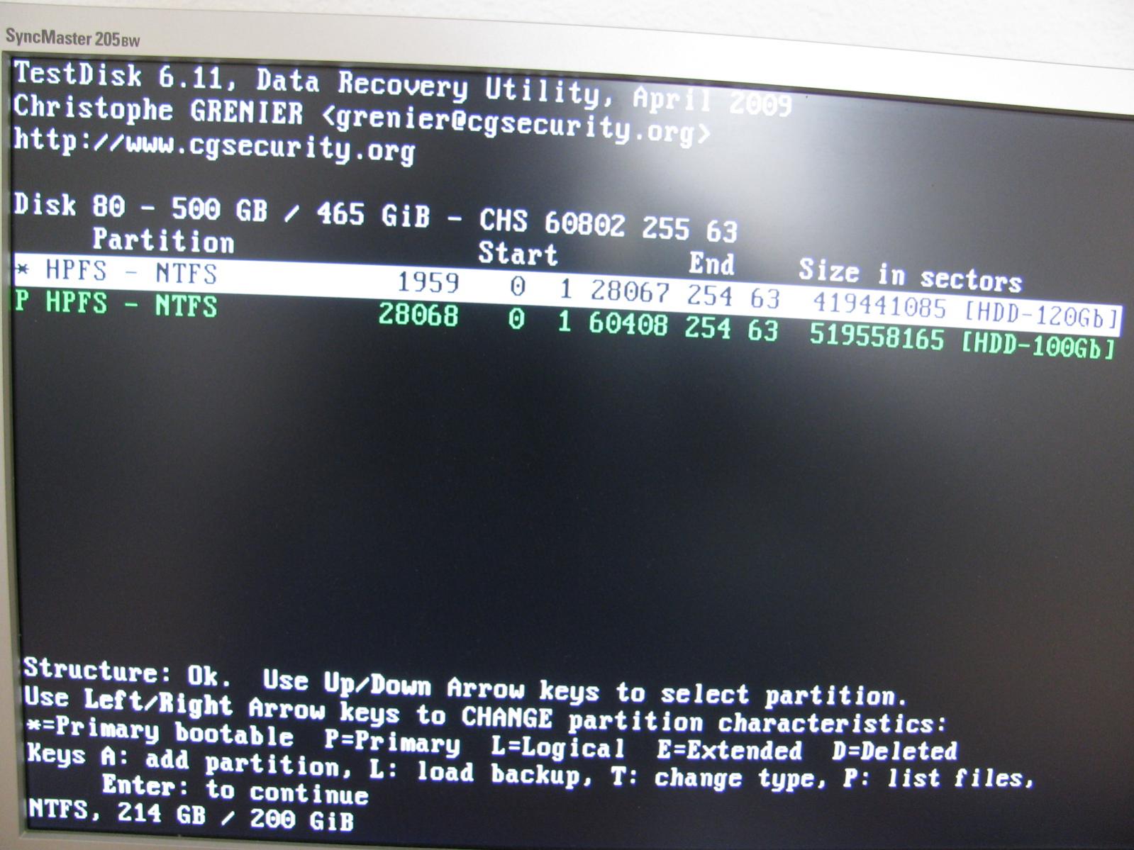

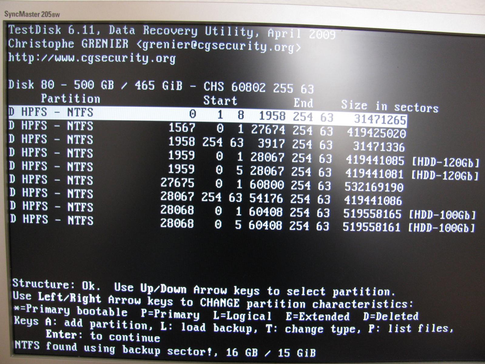

Hallo Fiona, danke für deine Antwort. Ich habe nun Fotos gemacht, welche hoffentlich für Klarheit sorgen:
Was ich Kriege ohne Korrektur der Geometrie:
Nach ändern der Geometrie (255/63):
Resultat von Analyse:
Zwei Partitionen werden gefunden und können gelistet werden. Es fehlt jedoch noch die Systempartition
Und mit Deep Search:
Die dritte Partition wird jetzt gefunden, glaube ich, allerdings lässt sie sich nicht listen. Es kommt die Meldung: Filesystem seems damaged.
Wie muss ich vorgehen, um diese wiederherzustellen?
Du sagst, jene zwei, welche isch schon nach dem Quick search korrekt listen kann, kann ich da direkt schreiben, dann die Verlorene Systempartition mit den richtigen Werten neu anlegen und falls die Daten angezeigt werden, diese auch schreiben? Was wären dafür die richtigen Angaben? Nur die 1 ansteller der 8?
Bei der ersten Partition ist der Wert 8 falsch.
Ich kann dir nur anbieten, das diese gelöscht und eine Partition nach Standard manuell eingegeben wird.
Dabei verlierst du keine Daten in den unterliegenden Sektoren.
Im Fall da keine Änderungen in diesem Bereich, kommst du immer noch mit Datenrettungssoftware daran.
Teile mal mit, ob du es möchtest.
Viele Grüße
Fiona

Starte Testdisk, bestätige bei Log-Datei erstellen mit Enter, wähle deine Festplatte und bestätige mit Enter.
Bestätige auch bei Partition Table Typ Intel mit Enter.
Gehe dann mit dem Pfeil auf Analyse bestätige mit Enter und setze mir einen Screenshot.
Bitte bedenke, das alle Partitionen die für dich wichtig sind, angezeigt werden müssen.
Du mußt diese alle komplett in die Partitionstabelle später eintragen, sonst würden Partitionen fehlen.
Bestätige bei Quick Search und setze mir auch einen Screenshot (wenn der Vista Check kommt, bestätige mit n).
Markiere deine jetzige erste Partition mit dem Wert 8 und setze die mit dem Links oder Rechtspfeil auf D für deleted=gelöscht.
Siehst du ganz links und die Partition wird dann weiß.
Grund ist, da du eine Partition manuell eingibst, mußt du die Partition vorher auf gelöscht setzen, da zwei Partition nicht den gleichen Speicherplatz belegen können.
Auch ist die Wertlos, da das Dateisystem beschädigt ist.
Drücke jetzt die Taste a für die manuelle Eingabe der Partition.
Gebe an dem Menü der Reihe nach folgendes ein;
[ Cylinders ] [ Heads ] [ Sectors ] [ Cylinders ] [ Heads ] [ Sectors ] [ Type ] [ Done ]
.........0...............1..............1..............1958..........254...........63............07......[Enter]
Der Wert bei Type 07 ist für NTFS.
Überprüfe bitte ob deine Partition grün angezeigt wird und auf der linken Seite ein * für primäre aktive Partition steht!
Ansonsten setze die mit dem Links oder Rechtspfeil.
Bestätige dann mit Enter.
Gehe auf Write bestätige mit Enter, y und Ok.
Jetzt werden alle Partition komplett in die Partitionstabelle eintragen.
Bestätige in Testdisk mit Quit.
Geht dann folgendermaßen mit dem Versuch einen neuen Bootsektor zu schreiben weiter;
Gehe mit dem Pfeil auf das Menü Advanced und bestätige mit Enter.
Deine eingegebene Partition muß ausgewählt sein.
Bestätige dann bei [Boot].
Gehe auf [Rebuild BS].
Das sollte nur oder höchstens einige Minuten laufen.
Wenn es länger braucht (Stunden etc.) ist es ein Hinweis auf ein beschädigtes Dateisystem.
Breche dann ab.
Dann hilft nur Datenrettungssoftware.
Es ist gefährlich einen defekten Bootsektor zu schreiben.
Wenn es normal durchläuft siehst du hinterher das Menü [ List ].
Bestätige dort bitte mit Enter.
Schaue ob dort deine Dateien angezeigt werden.
Ist ein sehr wichtiger Hinweis, daß der Extrapolated Bootsektor (so heißt der neu geschriebene) das Dateisystem richtig erkannt hat und somit auch die Dateien anzeigt.
Beende das Menü List dann einfach mit q drücken.
Ansonsten bleibt auch nur eine XDiagnose mit Datenrettungssoftware!
Dann siehst du bei Rebuild BS auch das Menü Write.
Gehe da nur drauf wenn du deine Dateien gesehen hast.
Wenn du bei List ein Error gesehen hast anstatt Dateien bestätige bitte auch nicht bei Write.
Ansonsten kannst du bei Write mit Enter und y bestätigen.
Starte im Fall neu und überprüfe das Ergebnis.
Achte auf jeden Fall auf chkdsk.
Führe daher erstmal kein chkdsk aus.
Die Partition ist beim nächsten Systemstart vorhanden.
Bei einem Fehler im Dateisystem kann daher Autochk (chkdsk) kommen.
Beende chkdsk damit es erstmal keine Änderungen an deine Daten vornimmt.
Geht normalerweise innerhalb von 10 Sekunden durch Tastendruck.
Dann hast du immer noch die Möglichkeit die mit Datenrettungssoftware ohne Änderung durch chkdsk wiederherzustellen.
Wenn du so nicht weiterkommst würde kostengünstige Datenrettungssoftware wie Scavenger oder Restorer2000 Pro helfen!
Viele Grüße
Fiona
Also ich gehe auf Analyze, dort wird jedoch die Systempartition nicht angezeigt. Dann bestätige ich bei Deeper Search, wobei mehrere Partitonen angezeigt werden. Bild
Diese stehen aber alle auf [D] für deleted. Wenn ich jetzt nur die 1. Partition manuell eingebe und schreibe, werden dann nicht die anderen beiden Partitionen gelöscht und nicht geschrieben? Muss ich alle drei Partitionen manuell eingeben, um die zwei letzten am Leben zu erhalten?
Oder kann ich die zwei, welche ich bereits nach Quick Search finde gerade dort schreiben und die Systempartition, welche erst nach dem Deeper Search gefunden wird manuell eingeben und schreiben?

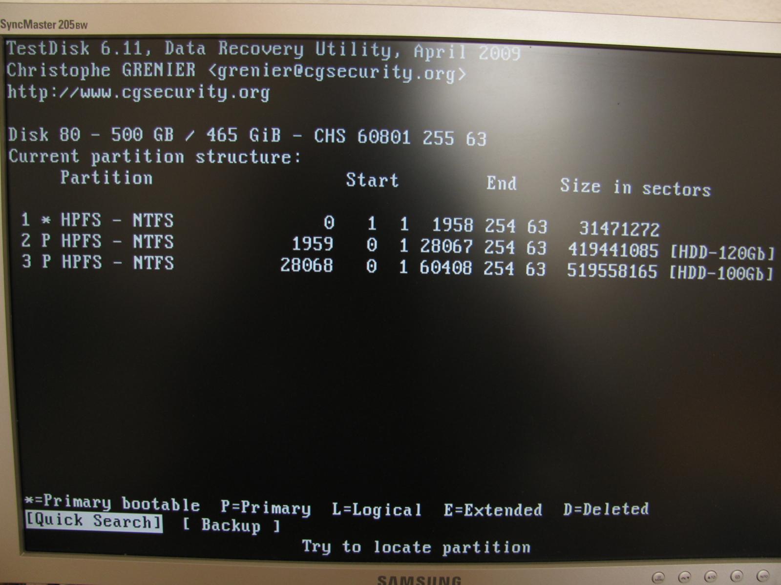

Danke, ich bin einen Schritt weiter!
Habe wie von Dir beschrieben, unter Quick Search und mit a die neue Partition eingetragen und siehe da: auf die Partition kann wieder zugegriffen werden und die Dateien werden korrekt gelistet. Also habe ich die Partitionen geschrieben. Die erste mit Parameter *, die beiden anderen mit Parameter P. Alle Partitionen werden grün angezeigt.
Danach bin ich auf Advanced und bei Boot auf die neu erstellte Partition und dann auf Rebuild BS. Dort hat Testdisk einen Backup BS gefunden und mit List konnten die auf der Partition befindlichen Daten eingesehen werden. Also bin ich auf Write was, so scheint es, funktioniert hat. Wenn ich nun auf Analyze gehe, kommen die drei Partition sofort und sind grün. Nach Quick Search kann ich auch deren Daten einsehen, und es sieht nichts falsch aus.
Wenn ich jetzt aber die Kiste ohne TestDisk CD neustarte erscheint lediglich ein ;_ auf dem Bildschirm. Windows startet nicht automatisch. (ja, die Festplatte ist im Bios als Bootmedium ausgewählt : )
edit: wenn ich eine Taste drücke kommt die Meldung: "Reboot and Select proper Boot device or Insert Boot Media in selected Boot device and press a key"
Du hast mir schon so wunderbar weit geholfen, ich denke Du weisst auch noch, was als letztes zu tun ist?

Setze mir bitte mal die Infos, was Testdisk nach Analyse von deiner gegenwärtigen Partitionstabelle anzeigt.
Geht darum, ob deine Systempartition aktiv ist.
Auch wenn es den MBR noch zusätzlich erwischt hat, solltest du von der Wiederherstellungskonsole fixmbr ausführen.

Was Testdisk nach Analyse zeigt sieht folgendermassen aus:
Aktiv bedeutet, dass vor Ihr ein * steht?
Fixmbr aus der Wiederherstellungskonsole hat keinen Erfolg gebracht. Ich habe diesen geschrieben, doch beim Systemstart kommt dann einfach ein blinkendes "_" ohne, dass Windows bootet...
Testdisk zeigt alles richtig an.
