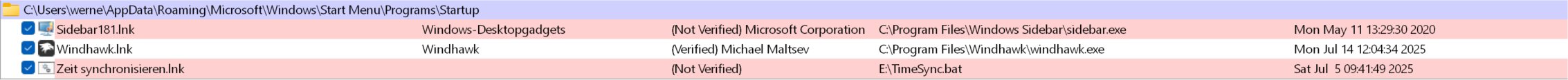

Im Moment verwende ich einen Batch-Befehl:
net start w32time
w32tm /resync /nowait
Diese TimeSync.bat liegt auf E:\, es wurde eine Verknüpfung im Startmenü erstellt, das wird als Administrator ausgeführt und diese Verknüfung liegt im Startmenü/Autostart. Scheint auch bei Autoruns auf, nur steht da "not verified":

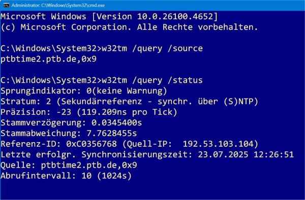

Zeitserver ist:

E: evtl. einmal auf Standard zurücksetzen und dann im Eventlog die nachfolgenden Tage beobachten, was passiert
Code:
net stop w32time
w32tm /unregister
w32tm /register
net start w32time

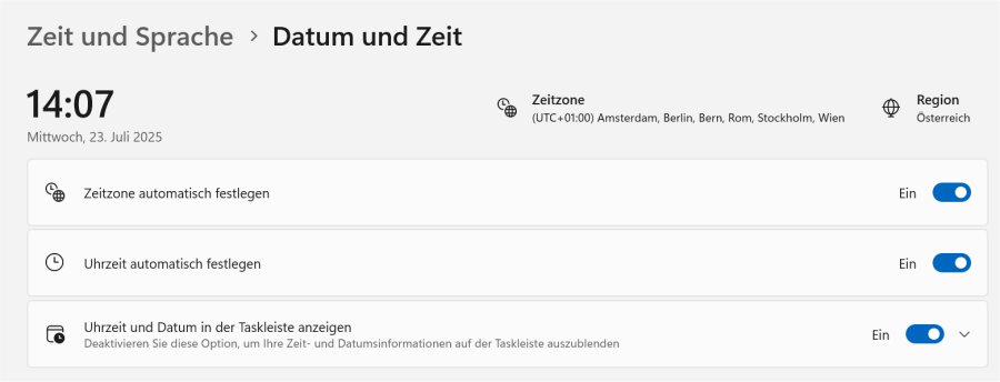

Kann mir bitte jemand sagen, wo man in Windows 11 einstellen kann, dass die Zeit automatisch synchronisiert wird. Interessiert mich jetzt.
Vielen Dank.
Aber da war ich schon früher und habe alles so eingestellt mit dem Ergebnis, dass ich trotzdem pro Tag ein paar Sekunden vorne bin.

@wernho Einstellungen > Zeit und Sprache > Datum und Zeit
oder Datum/Uhr unten rechts > Rechte Maustaste > Datum und Uhrzeit anpassen

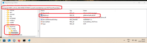

In der Registry unter HKEY_LOCAL_MACHINESYSTEMCurrentControlSetServicesW32TimeTimeProvidersNtpClient
den Eintrag SpecialPollInterval editieren und damit kannst Du die Häufigkeit der Synchronisation in Sekunden bestimmen, gibst Du dort z.B. 60 oder 3600 ein, dann synchronisiert sich der Zeitdienst jede Minute / Stunde.

Das ist seit dem Zusammenbau des neuen Rechners und Installation von Windows 11 bereits drinnen. Trotzdem funktioniert es nicht.
