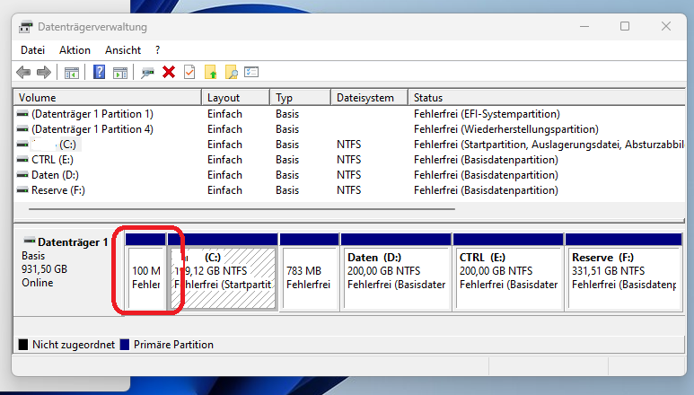

Sythemreservierung
Was ist eine Sythemreservierung?
Zeig mal einen Screenshot der Datenträgerverwaltung.
Reaktionen: Incanus
Ach, du meinst Systemreservierung.
Sollte es das sein, kannst du nur den LW-Buchstaben entfernen, es aber nicht löschen.
Lass die Finger davon sonst kanste Windows neu installieren oder die system reparatur funktioniert danach nicht mehr
Reaktionen: Ponderosa
Normalerweise dürfte die ESP keinen LW-Buchstaben zugewiesen bekommen.
Entweder man hat den aus Versehen selber zugewiesen (unwahrscheinlich) oder es wurde geklont und die Software hat ein bisschen Mist gebaut.
Löschen würde jedenfalls dazu führen, dass Windows nicht mehr bootet. Also keine gute Idee.
LW-Buchstabe entferne und gut ist ;)

Alles halb so wild. Erstens ist eine System-reservierte Partition keine ESP. Zweitens kann man eine System-reservierte Partition allemal dann löschen, wenn die Datenträgerverwaltung es anbietet. Es gibt grundsätzlich nie einen Grund, nicht die Datenträgerverwaltung oder diskpart auf eine System-reservierte Partition (oder auch eine ESP) loszulassen, auch mit dem Löschbefehl.
Denn eine erforderliche Systempartition löschen beide Tools prinzipiell nicht. Es bleibt dann beim Versuch.
Ach so, beim Entfernen des Buchstabens gibt die Datenträgerverwaltung immer diese Warnung aus. Bei System-reserviert unerheblich.
Dann ist es die MBR Startpartition. Habe schon länger nichts mehr mit MBR am Hut, daher...
Trotzdem hat die normalerweise keinen LW-Buchstaben.
Du hast recht. Den eigenen Ast sägt sich Windows zum Glück nicht so leicht ab.
