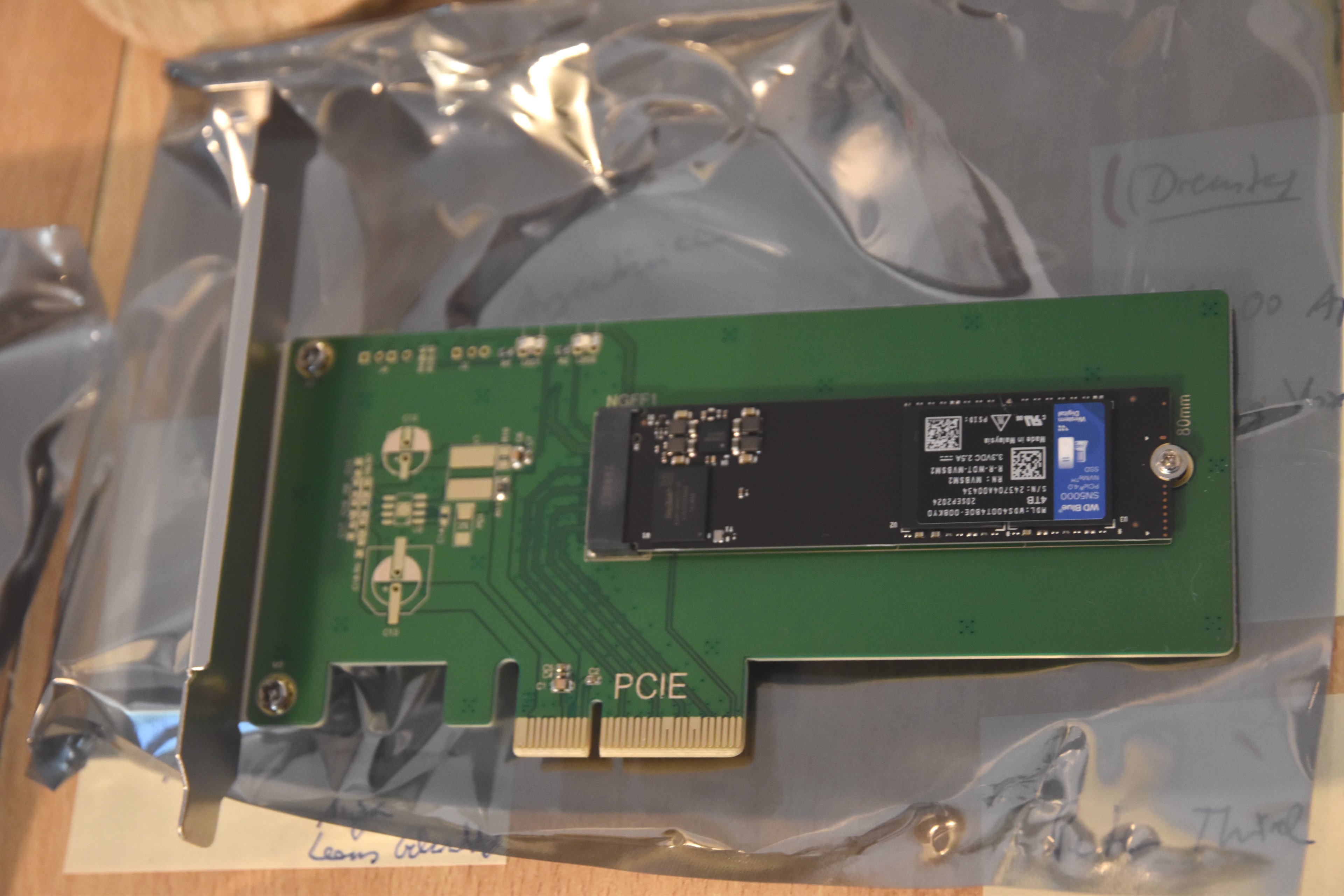

ich wollte ein Speicherplatzproblem auf meinem Hauptrechner (Ryzen 7 4750G auf einem MSI B350 PC-Mate und 16 GB Dual Channel RipJaws V DDR4-2800, Win11) lösen und habe zu meinen zwei 7,68TB Micron Ion (SATA) dazu zwei WD Blue SN5000 4TB neu gekauft. Die musste ich mit Adapterkarten in den PCIe 3.0 16x und den PCIe 2.0 16x (4x) anschließen. Das ging erstmal gut, ich habe 2,8 TB Daten von den Microns draufgespielt, um auf allen Laufwerken etwas mehr Platz zu haben.

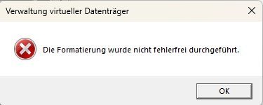

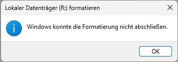

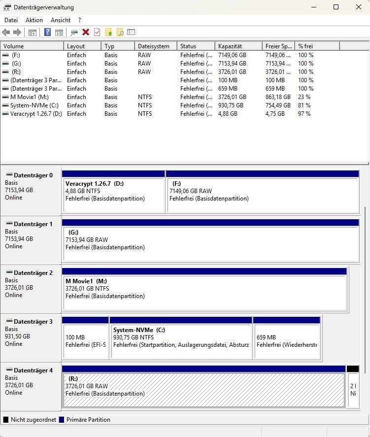

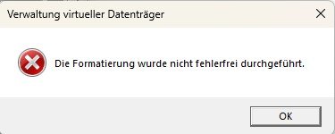

Erst probierte ich einzelne Dateien, dann mal ein vollständiges Verschlüsseln mit Verycrypt (um die Platte zu testen). Der Kopiervorgang danach auf eines der Laufwerke ging zuende, als ich gestern schlief (ca. 2.30). Heute morgen sehe ich aber: es ist auf R: kein Zugriff mehr möglich (siehe Bilder). Ich kann nicht formatieren, Partition löschen, in CrystalDisk zeigt er kein Laufwerk mehr an, aber in Windows, jedoch kann man es nicht mit Doppelklick öffnen.

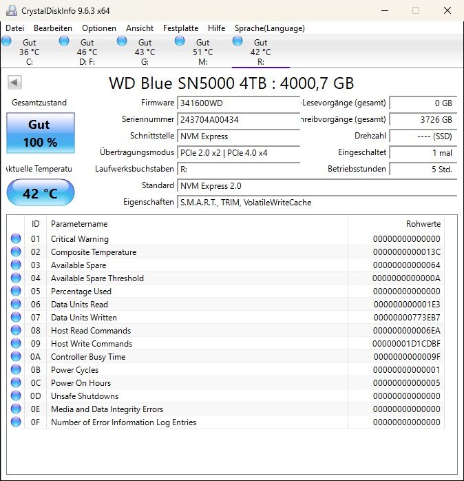

Ich hatte keinen Kühlkörper verbaut. Im Computerbase-Test steht: „Zumindest ein Mainboard-Kühler sollte aber eingesetzt werden, um auch bei großen Dauertransfers nicht an Leistung zu verlieren.“ Aber ich hatte keinen Kühler da, dachte, bei zweimal beschreiben throttelt das Laufwerk die Leistung halt etwas, aber dann geht es doch nicht kaputt?
Das CrystalDiskInfo-Bild wurde nach dem Veracrypttest aber vor dem 2,8 TB Daten bespielen gemacht.

Ich kann die Partition nicht löschen, nicht formatieren… was kann ich jetzt noch tun?

  • R Formatieren nicht fehlerfrei durchgeführt Datenträgerverwaltung Screenshot 2025-06-06 134849.jpg
Du siehst die noch in der Datenträgerverwaltung?
Versuchmal mit Diskpart den 'clean' Befehl und dann nochmal aufsetzen
Aber vorsicht! Den Befehlskontext nachlesen und die richtige Disk angeben, sonst sind deine Daten ohne weitere Nachfrage futsch

Bau die NVME mal auf die andere Adapterkarte oder direkt aufs Board. Evtl. ist ja einer der Adapter gestorben.

Ok, ich teste erst die andere Adapterkarte, dann versuche ich ggf. diskpart. Das Mainboard hat nur einen M.2, und da ist die System-NVMe drin.

an der Adapterkarte liegt es nicht, hab die zweite ausprobiert, die mit WD 4TB M: auch einwandfrei läuft.

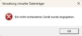

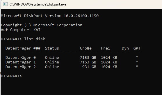

Ergebnis - er zeigt das 4 TB Laufwerk nicht an, obwohl es in der Datenträgerverwaltung als R: RAW gelistet ist.
