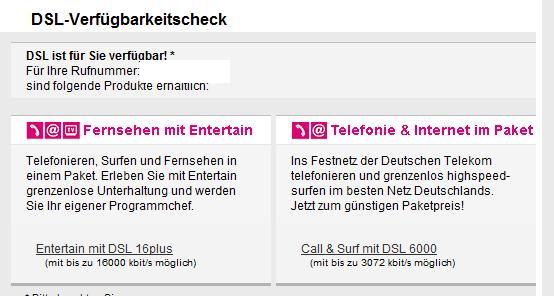

Ich häng mich hier gleich mal an, mit einer wahrscheinlich eher dummen Frage. :D
Inwiefern soll über das Entertainpaket ein schnellerer Anschluss möglich sein?
Aktuell haben wir Comfort mit 6000, wobei nur knappe 3000 durchgehen.
Laut Verfügbarkeitscheck wäre aber anscheinend auch 16000 möglich.
Wo ist hier der Fehler? Weshalb ist auf einmal in Deutschland überall 16000 und mehr möglich, wenn bisher nichtmal die bezahlten 6000 laufen? Die Leitungen sind immer noch die gleichen... :freak:
