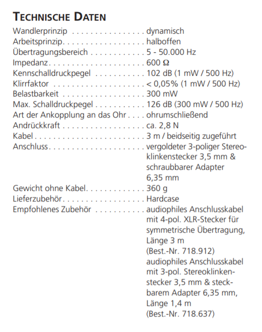

Ich bin mit dem Produkt sehr zufrieden und habe auch noch über den T1 Gen.2 folgendes auf dem Datenblatt herausgefunden.
Das er maximal mit 300 mW belastbar ist und der DX3 Pro liefert 250 mW wenn ich das richtig raus gelesen habe. Wenn ich da falsch liegen sollte, kann man mich gerne korrigieren. : )
Aber wie gesagt, die Lautstärke ist sehr hoch und nach oben ist noch genug Luft. Die 9 db+ Verstärkung habe ich z. B gar nicht aktiviert, weil er genügend Lautstärke liefert. Ich kann mir gar nicht vorstellen, wenn der Verstärker noch mehr Power hätte, was da mit meinen Ohren passiert wäre. xD
Ich glaube dann würden auch die Kopfhörer kaputt gehen, wenn der Verstärker über 300 mW liefern würde.

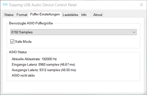

Und was ich noch gerne wissen würde. Was bedeutet auf dem Bild Safe Mode, ASIO, Samples ? Kann mir da jemand kurz Feedback geben und muss man das richtig einstellen und wenn ja was genau ? xD
Ich bedanke mich schon mal an alle beteiligen und den zahlreichen Antworten. :schluck:

Das würde ich in dem Fall nicht (komplett) in den Raum der Einbildung verordnen, auf jeden Fall ist die höhere Ausgangsleistung ein großer Gewinn, SNR dürfte auch ein gutes Stück besser sein.
Der DX3 Pro liefert 250mW @300 Ohm, also 150mW (75mW je Kanal) @600 Ohm, das entspräche bei dem KH etwa 123dB. Das verträgt man nicht lange.
Bei zu großer Überlast irgendwann schon, ja.
Die Filter ... meh. Die Theorie ist, dass man einen möglichst scharfen Filter nutzt, um die Energie im Ultraschallbereich zu reduzieren um die Schallwandler nicht unnötig zu belasten. Da besteht nicht so wirklich eine Gefahr bei den Kopfhörern mit dem Verstärker, vorher ist man taub.
Hörbare Unterschiede sollte das alles nicht machen, ich nutze einfach Filter #3 (short delay sharp roll-off nennt AKM den wohl, aber so richtig stimmen tut das nicht, scharf ist was anderes).
Mit den Topping Treibern (lustigerweise von einer deutschen Firma) habe ich mich nie befasst, mein E30 läuft einwandfrei mit den Standard Treibern. Da mach ich (nach der Sache mit meinem SMSL Sanskrit und dessen Treibern) sicher kein Fass auf und binde mir eventuelle andere Probleme ans Bein.
