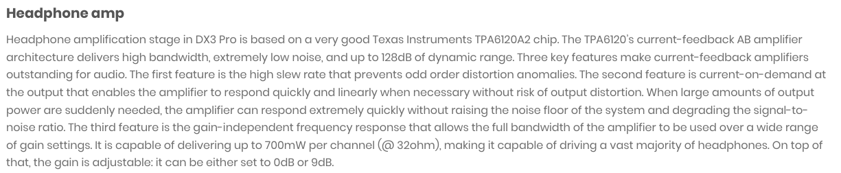

Bei 300 Ohm schafft er 2x125mW, das bedeutet nicht das über 300 Ohm Funkstille ist sondern gibt lediglich Aufschluss darüber mit welcher Spannung intern gearbeitet wird. Und ein TPA6120A2 mit +-12V Spannungsversorgung reicht aus, um den T1 mit gehörschädigender Lautstärke zu betreiben.

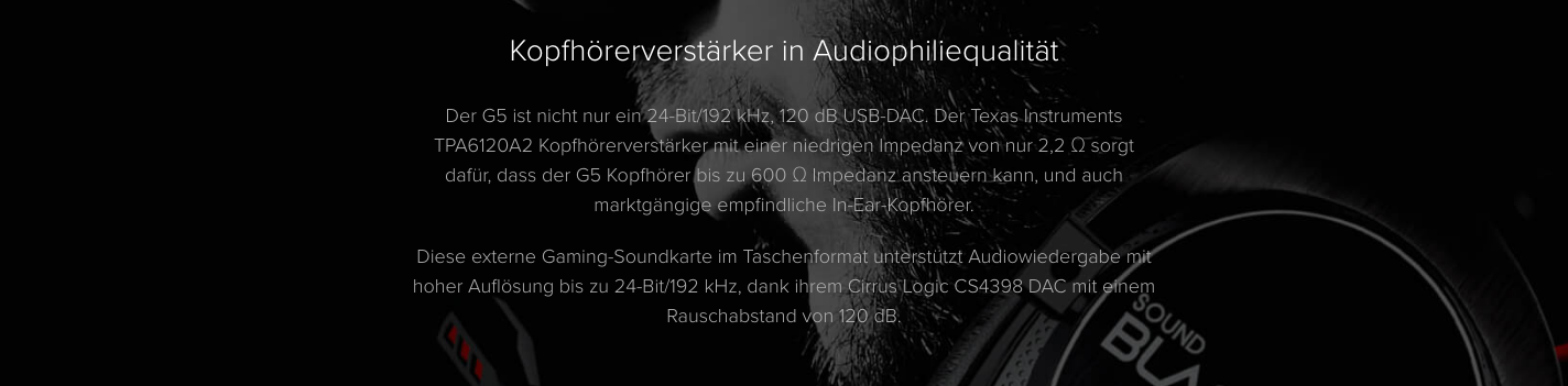

Das steht da nirgends. Da steht eine Leistungsangabe bei 300Ohm, die zu Orientierung dient. Ich habe und hatte viele (auch eigene) Designs mit dem TPA6120, der Chip treibt mit genannter Spannungsversorgung problemlos 600Ohm Kopfhörer mit einer Effizienz des T1 an. Der steckt ganz nebenbei auch in deinen genannten Lösungen von Creative, inklusive schlechterem DAC und den kontroversen Treibern. Wenn der DX3 also nicht reicht, dann auch keine G5/G6.
DX3:
Screenshot_2020-05-31 Topping DX3 Pro LDAC – DAC Headphone Amp – Topping Audio.png
