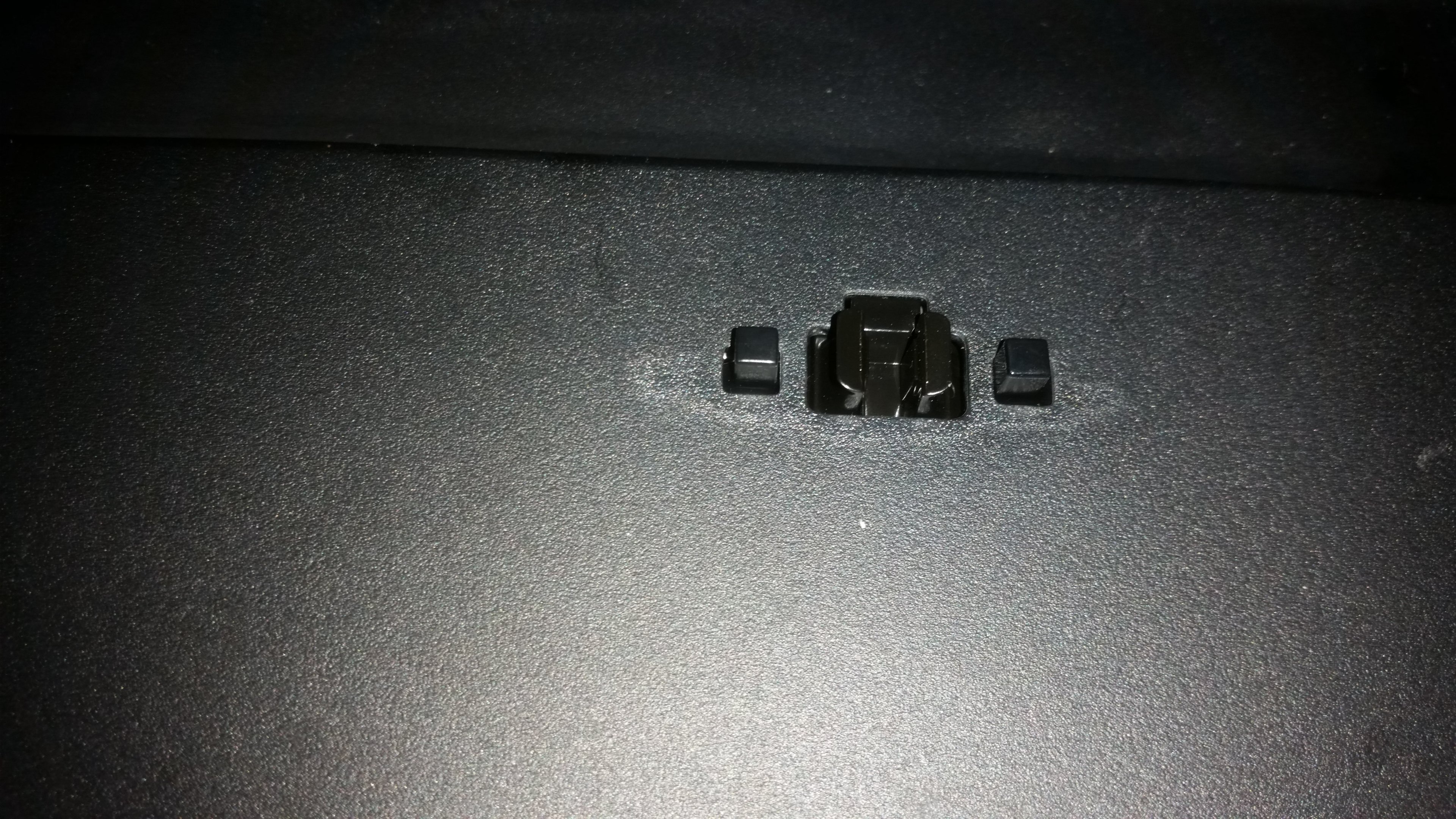

Ich hab zum ersten Mal ein Dock fürs Thinkpad T480 in der Hand und das Einrasten von diesem Schiebemechnismus an der Seite will irgendwie selten richtig klappen. Gibt's da nen Trick, den ich nicht kenne? Irgendne Kappe an der Seite vom Laptop hab ich nicht mehr.
Der Mechanismus ist auch wirklich, wirklich schlecht gemacht von Lenovo. Man muss das Notebook fest in die Kuhle drücken und dann festhalten, wenn man den Anschluss reinfahren möchte.
Wirklichen Trick gibt es nicht, nur viel Geduld und vielleicht Übung
Das scheint mit diesen Penökeln zusammenzuhängen:
Wenn ich die vorher runterdrücke, geht's. Spricht was dagegen, etwas Tape draufzumachen, damit die dauerhaft unten bleiben?

wenn das alles auf einem ebenen Tisch steht funktioniert das i.d.R. sehr gut, ich weiß nicht was man da in irgendeine "Kuhle" drücken muss? Ich stehe da im Moment wirklich auf dem Schlauch.
man "legt" das T480 dahin, es wird durch die "Zapfen" ausreichend genau positioniert/fixiert und dann schiebt man den "Knopf" nach rechts. Ich setze seit jetzt ziemlich genau 20 Jahren jeden (Arbeitstag) Tag meinen jeweiligen Laptop in die dazu gehörige Dockingstation und die T480 Variante ist nach meinem Geschmack sogar mit Abstand die einfachste und eleganteste Lösung.
Hast du in die zu den "Penökel" ghörenden Löcher im Laptop Kaugummi geklebt? ;)

Komisch, jetzt geht's auch ohne "Tricks".
Kann das was vom Transport verrutscht gewesen sein?
