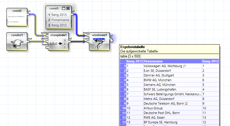

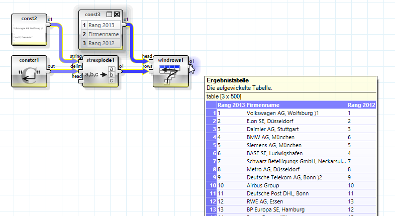

Hier mal eine FlowSheet Lösung:
Was habe ich gemacht?
ANKHOR Flowsheet heruntergeladen ( www.ankhor.com ) und installiert.
Übrigens kostenlos in der Community Edition ( auch für den kommerziellen Einsatz, Deinen Chef wird's freuen ).
- Per Copy & Paste den Seitenquelltext in das FlowSheet gedroppt.
Etwas bearbeitet, einige Zeilen händisch entfernt, bis nur noch die Daten zu sehen waren.
- Zeichenkette in eine Tabelle gewandelt ( strexplode )
- Die einfache Tabelle mit dem 'windrows' in die Zieltabelle aufgewickelt.
4 min.
Das FlowSheet ist hier: https://www.dropbox.com/s/p3vw43yrgxnbm5i/Top500_2013.flsx?dl=0
Ein Video sagt mehr als 1000 Worte: http://youtu.be/mKGJADtex5E
Viel Spaß damit !

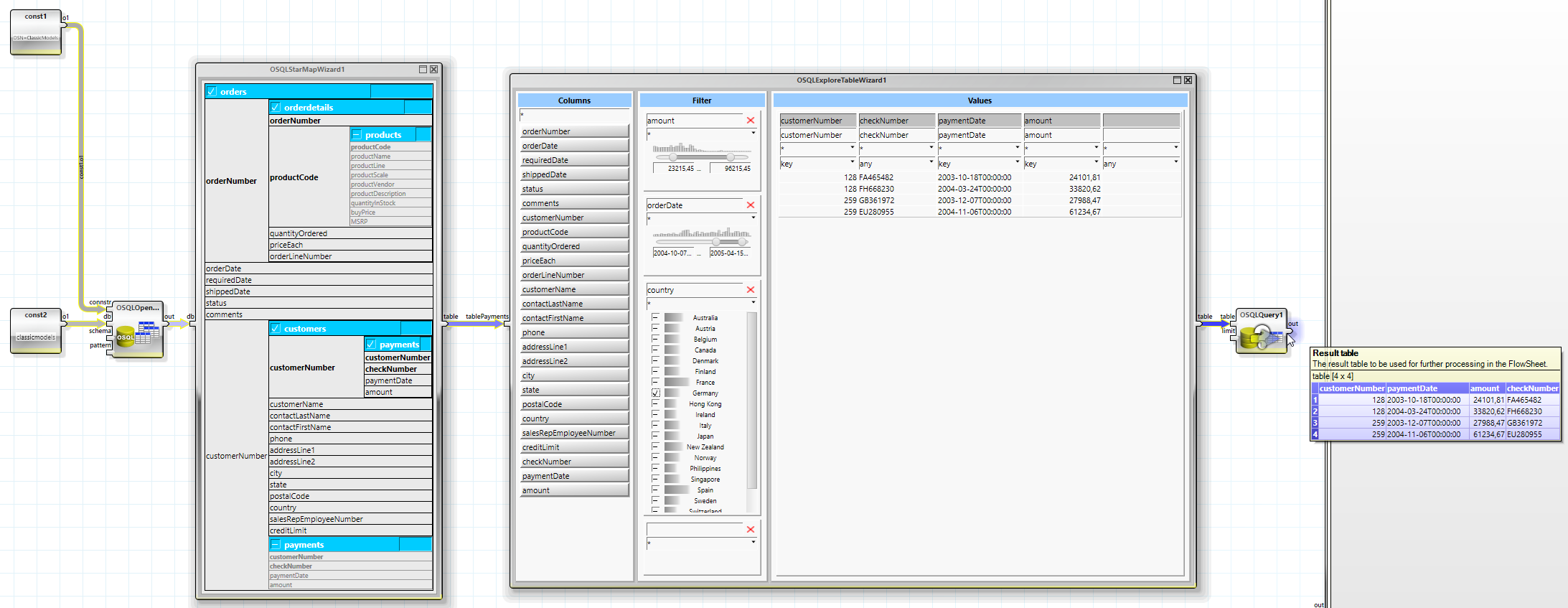

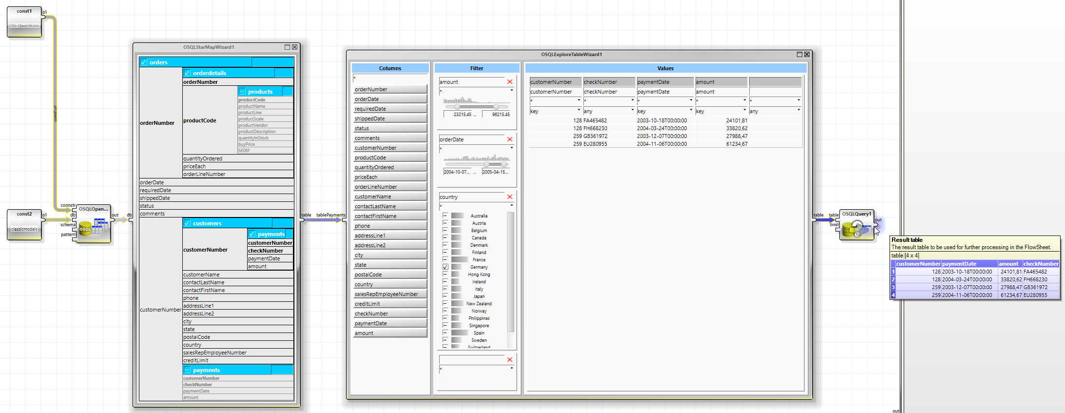

Dann kann ich dich ja gerade mal damit heiß machen:
Hier werden mehrere Tabellen miteinander verknüpft und bevor der eigentlichen, finalen Abfrage 3 Filter gesetzt.
Es werden zum Modellieren immer nur kleine Bereiche abgefragt und in den Wizards zur Verfügung gestellt. Der letzte Query-Operator holt dann die gewünschten Daten ins FlowSheet...

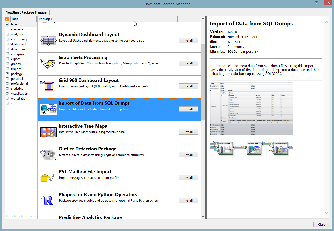

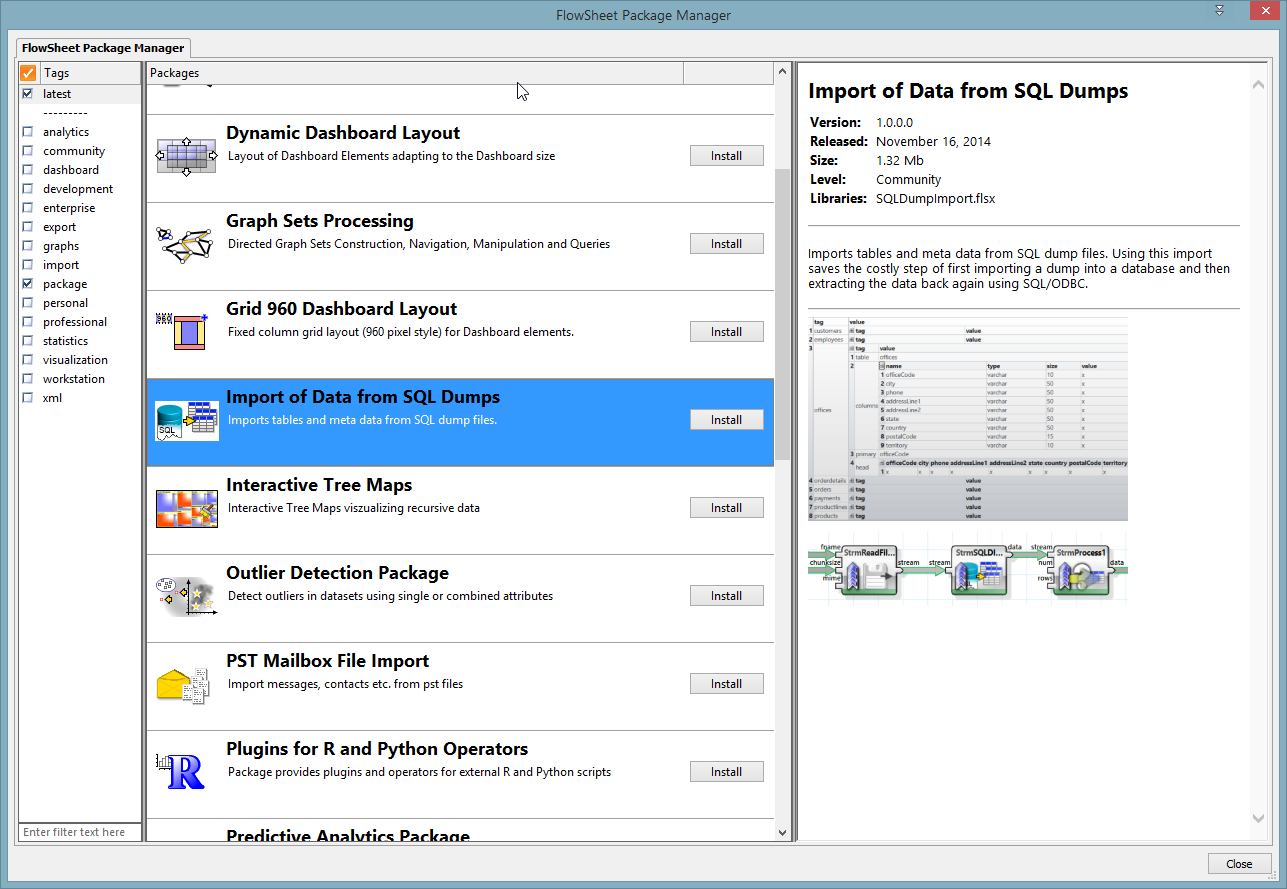

Diese genialen Compiled-SQL Operatoren werden leider nicht in der Community angeboten.
Man kann aber auch direkt SQL-Dumps einladen, auch in der Community. Da lassen sich dann die Reports / Analysen direkt mit dem Ankhor erstellen ( oft wird eine Datenbank ja nur deshalb misbraucht ). Wenn die Workstation genug RAM hat, geht das echt ab.
