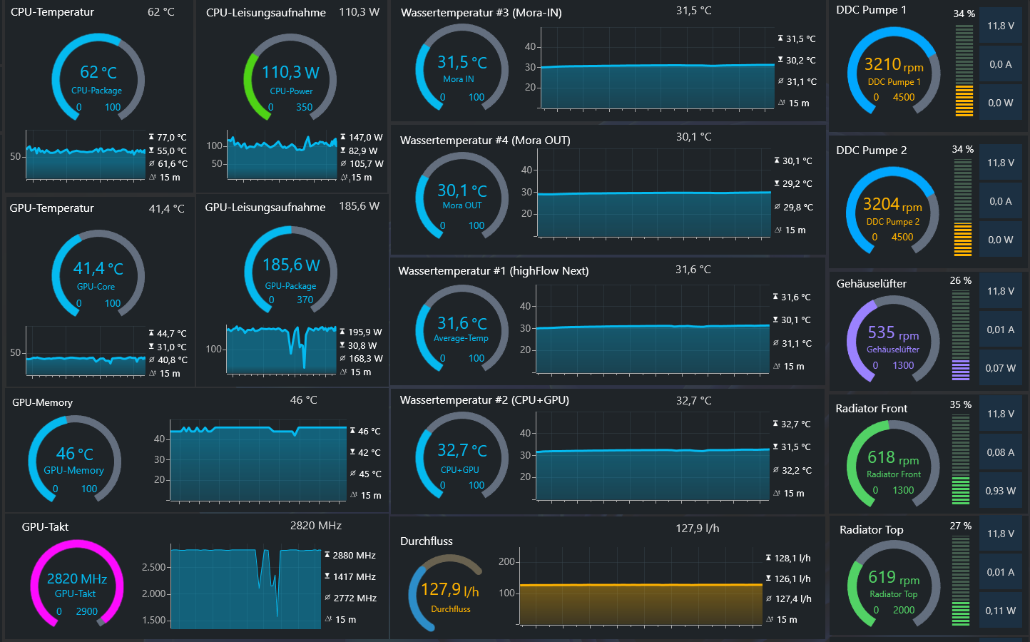

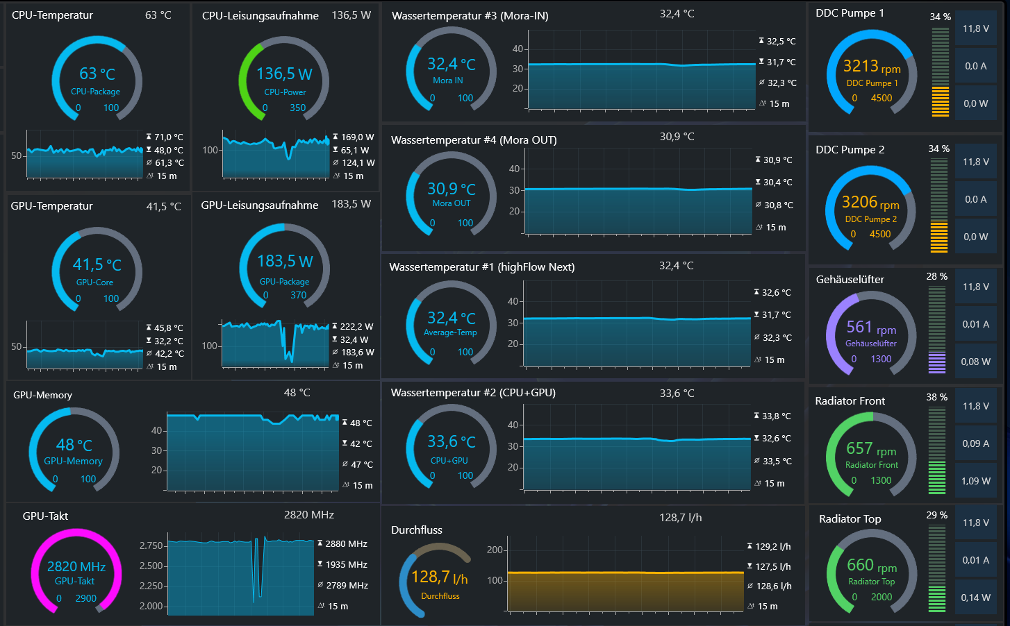

Heute habe ich mal längere Zeit in Dead by Daylight und Battlefield 6 verbracht. Das ist wichtig, weil ich bis zu 3 Liter Kühlflüssigkeit befüllt habe und es eine Zeit lang benötigt, bis sich die Wassertemperatur mit der Drehzahl der Lüfter einpendeln tut. Meine Aquasuite zeichnet hier die Leistung in MHz und auch die Temperaturen, sowie die Leistungsaufnahme mit auf. Hierbei sind die minimale, die aktuelle, die maximalen Werte und auch die Durchschnittswerte enthalten.
Klar, das Spiel Dead by Daylight belastet Grafikkarte und den Prozessor nicht stark aus. Zu beachten ist aber die Wassertemperatur, da alles davon abhängt und die Wassertemperatur selber hängt von der Drehzahl der Lüfter und der verbauten Radiatoren mit ab.
Daher lassen sich meine Werte nicht 100 % mit anderen wassergekühlten Systeme vergleichen. Zum Beispiel hat mein Sohn mit seiner custom Wakü keinen Mora mit eingebunden und erreicht in Games auch eine Wassertemperatur um die 38 -43 °C. Dementsprechend fallen auch die dazugehörigen Temperaturen der CPU und der GPU etwas höher aus.
Daher zunächst, was für Radiatoren bei mir verbaut sind.
  • Front 420er Radiator
  • Top 240er Radiator
  • Extern, Mora 360 LT

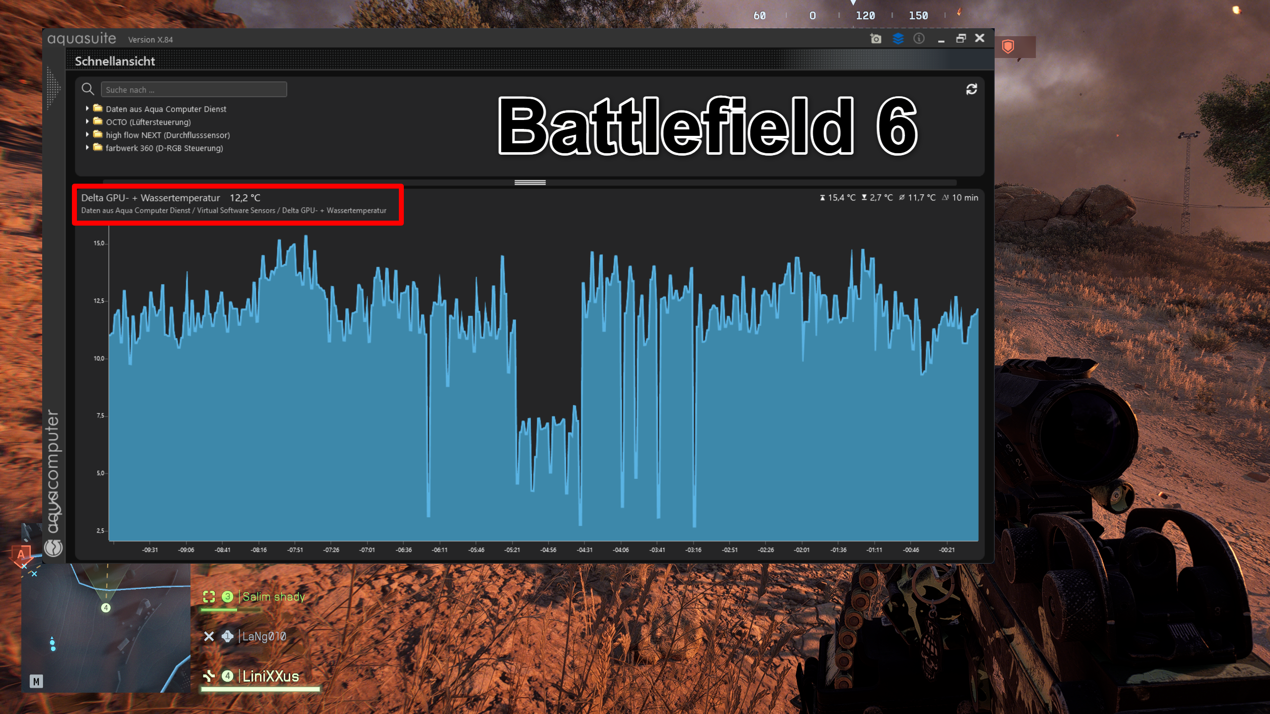

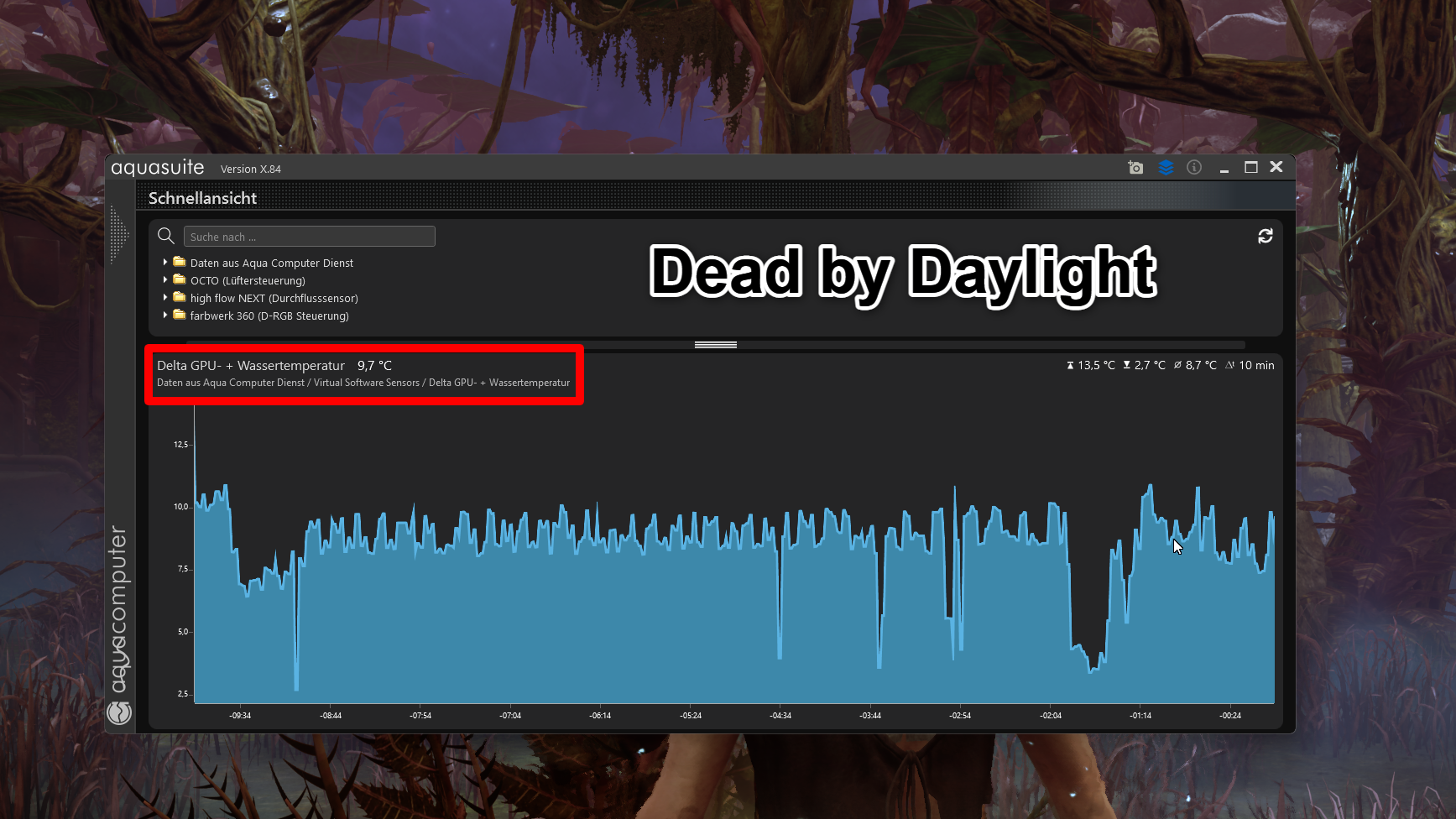

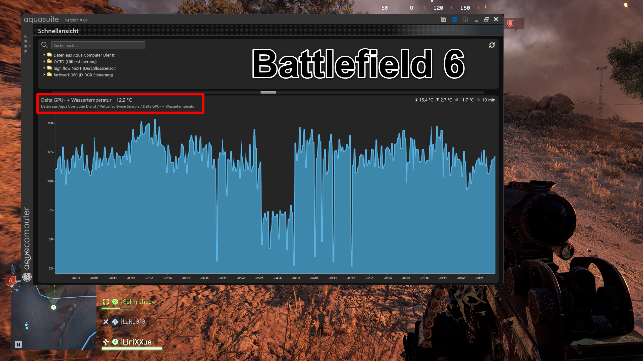

Die Lüfter werden mittels Delta Temperatur bezüglich der Wassertemperatursensoren und der Raumtemperatur per Kurve geregelt. Im Schnitt sind es um die 550 bis 650 U/min. Mit zwei DDC Pumpen kann ich mir auch einen höheren Durchfluss erlauben. Denn somit kann ich beide Pumpen mit einer Drehzahl betreiben, was nicht aus dem Gehäuse zu hören ist und trotzdem über 100 l/h kommt.
Dead by Daylight​
Battlefield 6​
Call of Duty: Black Ops 7​

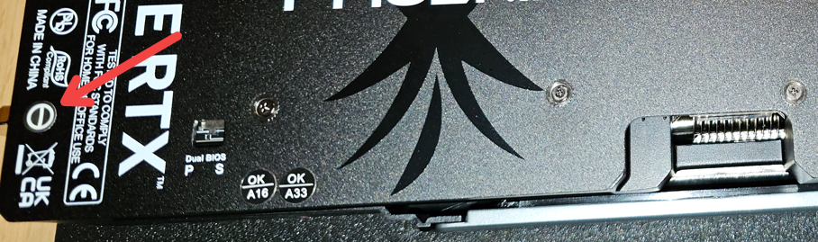

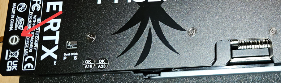

Ein Vergleich mit dem Luftkühler kann ich nicht bieten, weil mein Vortest dazu eher der Funktion der Grafikkarte vor dem Umbauen gedacht war. Denn mir war bereits bewusst, wie sich eine umgebaute Grafikkarte verhalten wird und so war mir vor dem Umbau nur wichtig, dass ich auch die Grafikkarte behalten werde. Denn mit dieser Grafikkarte verliere ich die Herstellergarantie und kann die Grafikkarte auch nicht innerhalb der 14 Tage zurückgeben.
Denn hierzu musste ich ein Siegel auf der Backplate entfernen.

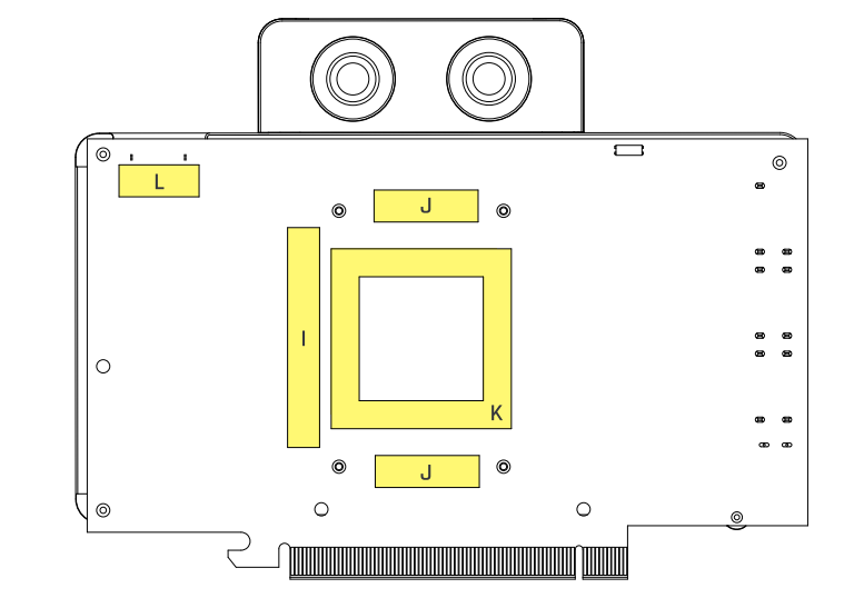

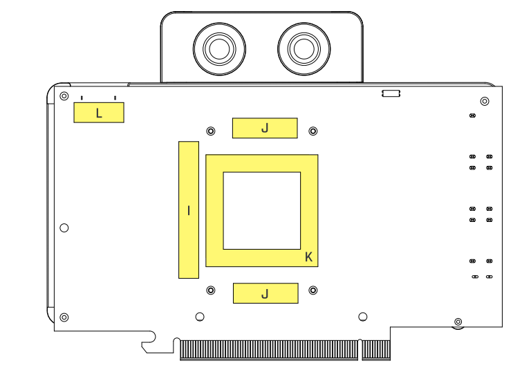

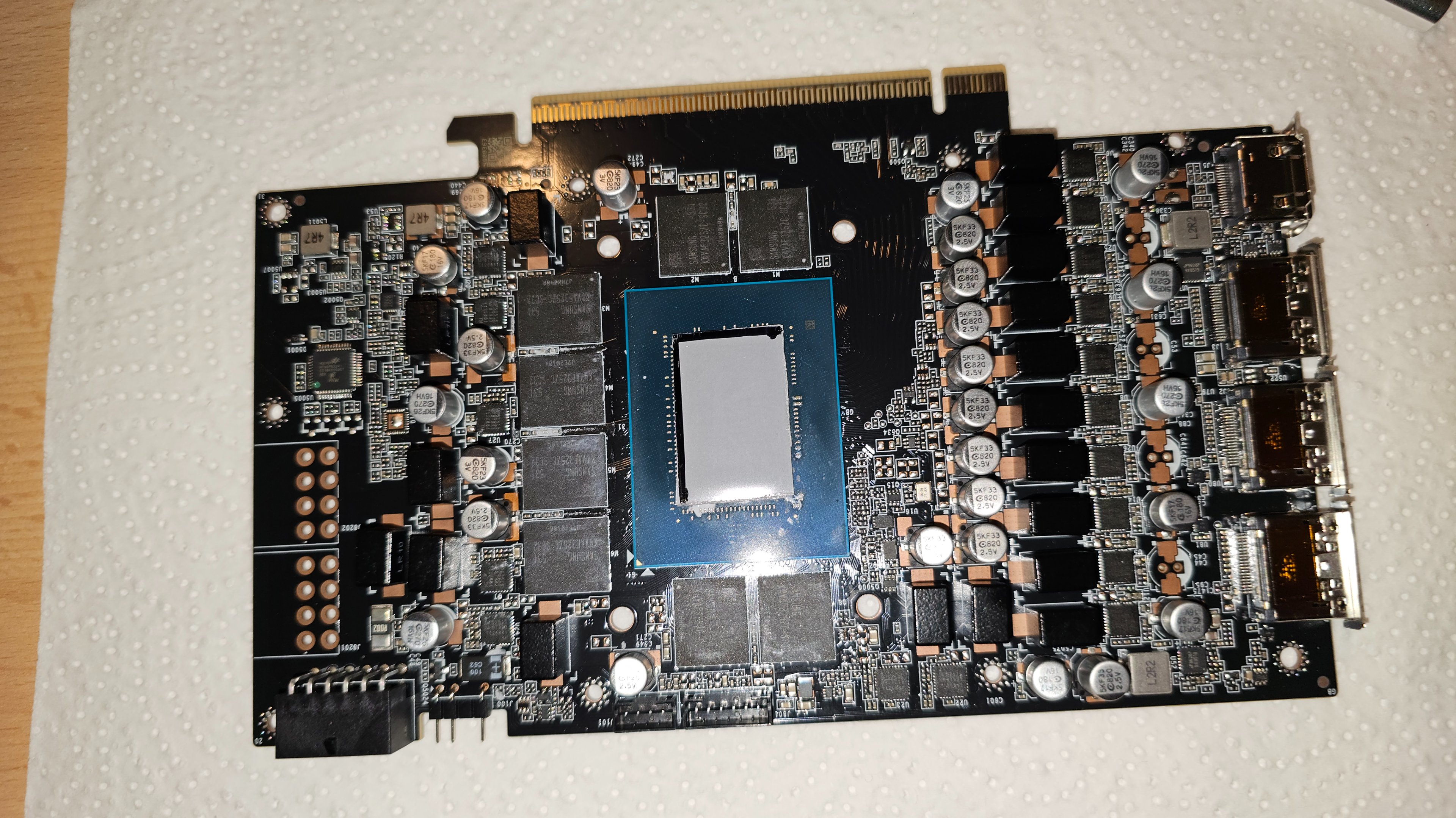

  1. Thermal Grizzly GPU Guard - NVIDIA 4090, 5080, 5090
    Schaumstoffdichtung für Grafikchips RTX 4090 / 5080 / 5090, Schutz vor elektrisch leitenden Wärmeleitmedien
  2. Thermal Grizzly Conductonaut Extreme Flüssigmetall-Wärmeleitpaste - 1 Gramm

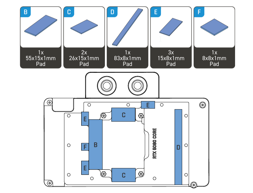

  3. Thermal Grizzly Minus Pad Extreme 2 Wärmeleitpad - 120 × 20 × 1 mm, 2 Stück
In meinem Fall sind Pads mit 1 mm verbaut, daher habe ich auch welche mit 1 mm ausgesucht. Habe die bereits verbauten Pads nachgerechnet und mit zwei Pads müsste ich auskommen. Benötige drei kleine Stücke für die VRams, einen langen schmalen für die Spannungswandler und dann noch 4 kleine Stücke.
Quelle: Alphacool
Die Thermal Grizzly Minus Pad Extreme 2 Wärmeleitpads sind natürlich nicht ganz so günstig und im Grunde tun es auch günstigere Pads. Denn der Unterschied wird sicherlich auch nicht so groß ausfallen. Diese Extreme 2 Pads sind sozusagen, die obere Klasse. Aber Liquid Metal (LM) zu verwenden, ist auch bereits mehr als was nötig wäre.
In der Vergangenheit habe ich einfach Nagellack zum Abisolieren der kleine Bauteil um die GPU verwendet. In einem Fall habe ich auch einfach Kapton-Klebeband darum herumgeklebt. Aber ich finde auch gut, dass es für die RTX 5090, RTX 5080 und der RTX 4090 auch solch eine Schaumstoffdichtung zu kaufen gibt, womit man diesen Bereich auch abgrenzen kann. Habe ich letztens in einem Video von Roman, als er eine Grafikkarte auch mit LM umgebaut hat, gesehen.
Hier noch eine Anleitung bezüglich des LM und der Isolierschicht mit Grafikkarten.
Flüssigmetall wird hauchdünn aufgetragen, was eher ein Anmalen gleich kommt.
Am Kühler sollte auch etwas LM mit aufgetragen werden.
ACHTUNG! Läuft LM unter VRams oder dem GPU-Chip oder auf andere elektrischen Bauteile, ist es elektrisch leitend und verursacht einen Kurzschluss. Eine Grafikkarte kann so beschädigt werden und ist dann nicht mehr funktionstüchtig!
Mit Liquid Metal (LM) muss sehr vorsorglich und sauber gearbeitet werden. Die Metallnadel der Kanüle führe ich auch mit etwas Küchenrollenpapier auf den GPU-Chip. Denn beim Ansetzen darf zuvor auf dem Weg zum GPU-Chip nichts auf die Grafikkarte tropfen! Denn das Liquid Metal (LM) ist so fein und flüssig und könnte vorzeitig mit der Handbewegung zum Chip bereits tropfen.
TIPP: Nach dem Auftragen kann das PCB der Grafikkarte etwas nach oben angekippt werden, sodass der Grafikchip der untere Rand wiedergibt. Sammelt sich dort an der Kante ein dicker Tropfen LM, dann ist bereits zu viel drauf. LM lässt sich dann mit der feinen Spitze der Kanüle wieder etwas absaugen. Es lässt sich aber nicht mit Küchenrollenpapier aufsaugen und wegwischen. Mit etwas Geduld lässt es sich auch mit Wattestäbchen etwas aufnehmen und so reduzieren.
Was verspreche ich mir davon? In der Vergangenheit hat es ca. 3-5 °C bessere Temperaturen gebracht. Aber mit bestimmten Stresstests, wo die volle Leistungsaufnahme anliegt, wird die Temperatur viel besser abgeführt. Am Ende ist es aber eher ein haben wollen und kein haben müssen, denn der Hardware ist solch ein Temperaturunterschied vollkommen egal. Selbst jetzt mit dem PhaseSheet PTM Pad sind die Temperaturen vollkommen in Ordnung.
In diesem Sinn ist es jetzt daher eher nur eine Überlegung und keine Entscheidung, die Grafikkarte erneut zerlegen zu wollen.

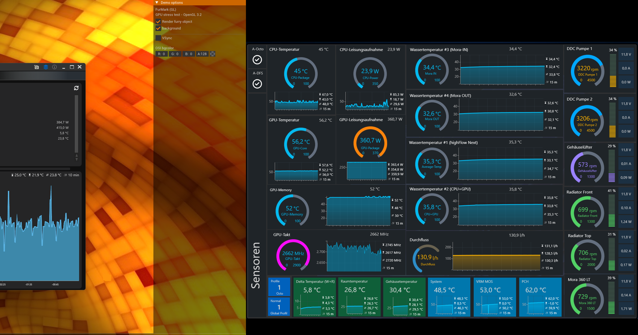

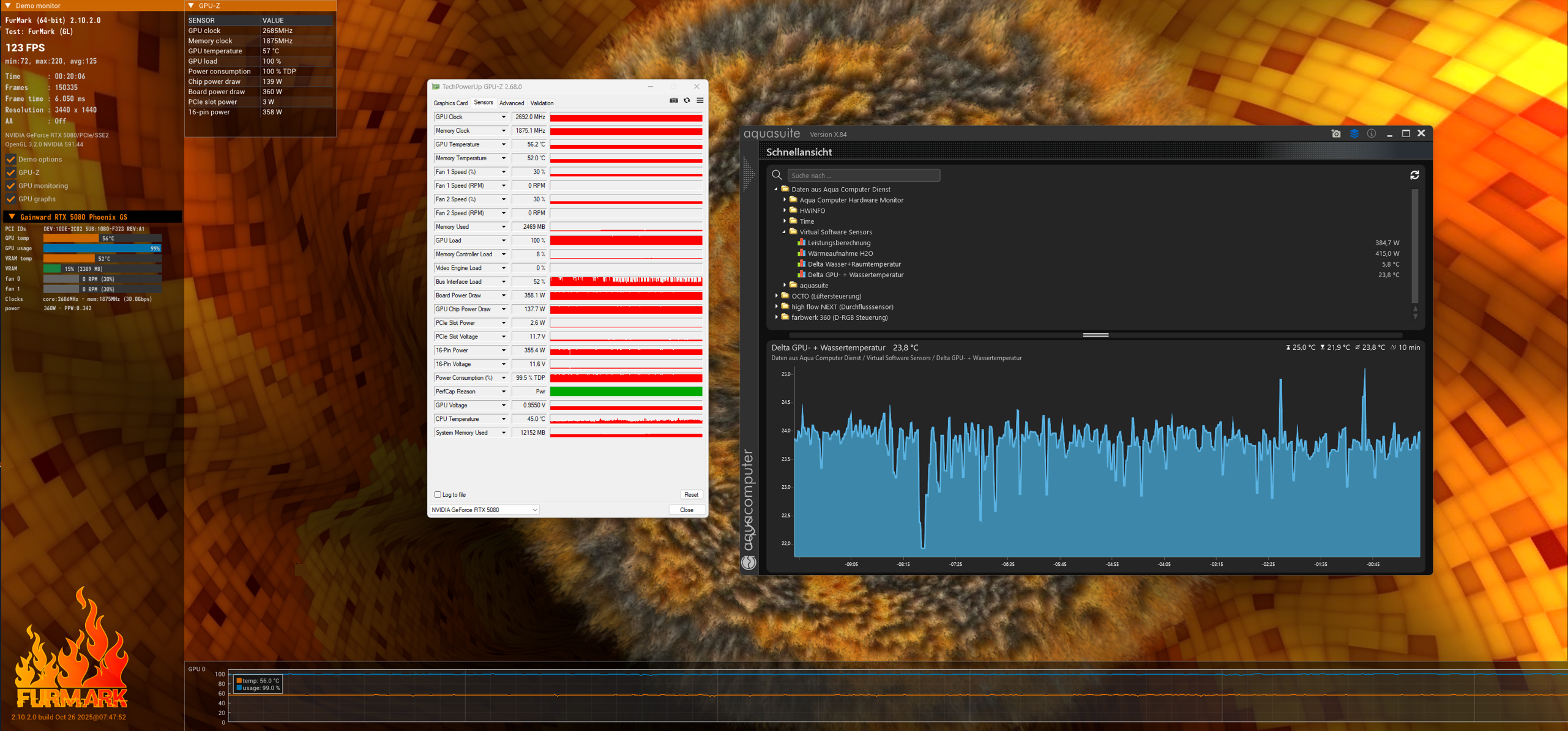

Trotzdem habe ich mal ein Leistungstest gemacht und mit einer Wasserkühlung ist immer die Wassertemperatur davon ausschlaggebend. Daher messe ich vor der Grafikkarte die Wassertemperatur und dann wird von der GPU-Temperatur die Temperatur des Wassers abgezogen. Dadurch wird ein Delta zwischen Wasser und der GPU gemessen.

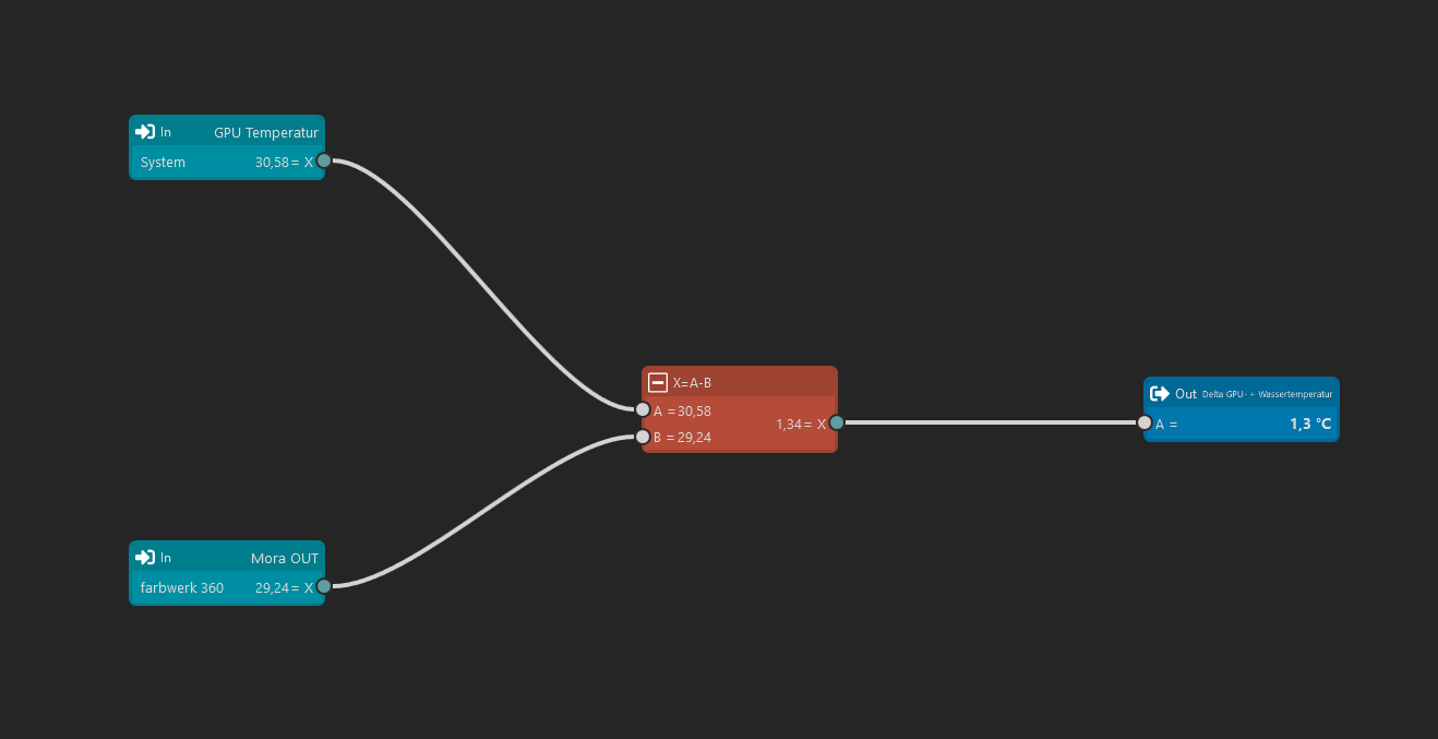

Dieses Delta verändert sich mit derselben Leistungsaufnahme nicht mit ansteigender Wassertemperatur.
Mittels Aquasuite lässt sich solch ein virtueller Temperatursensor erstellen.

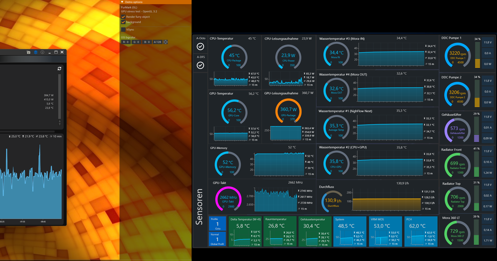

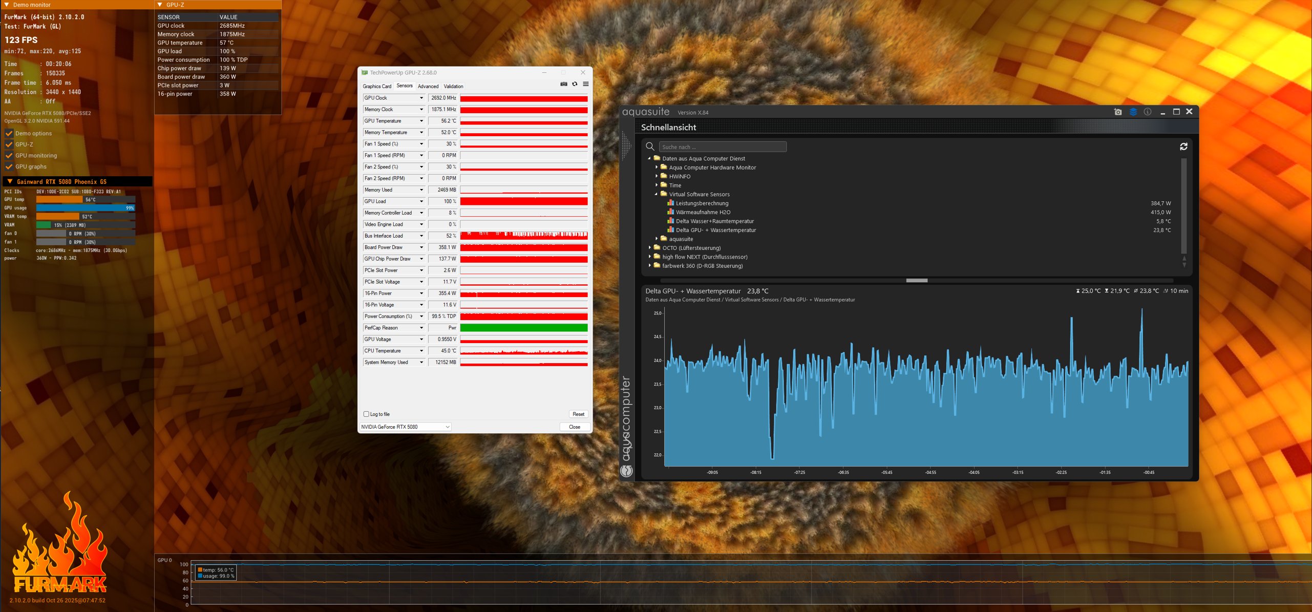

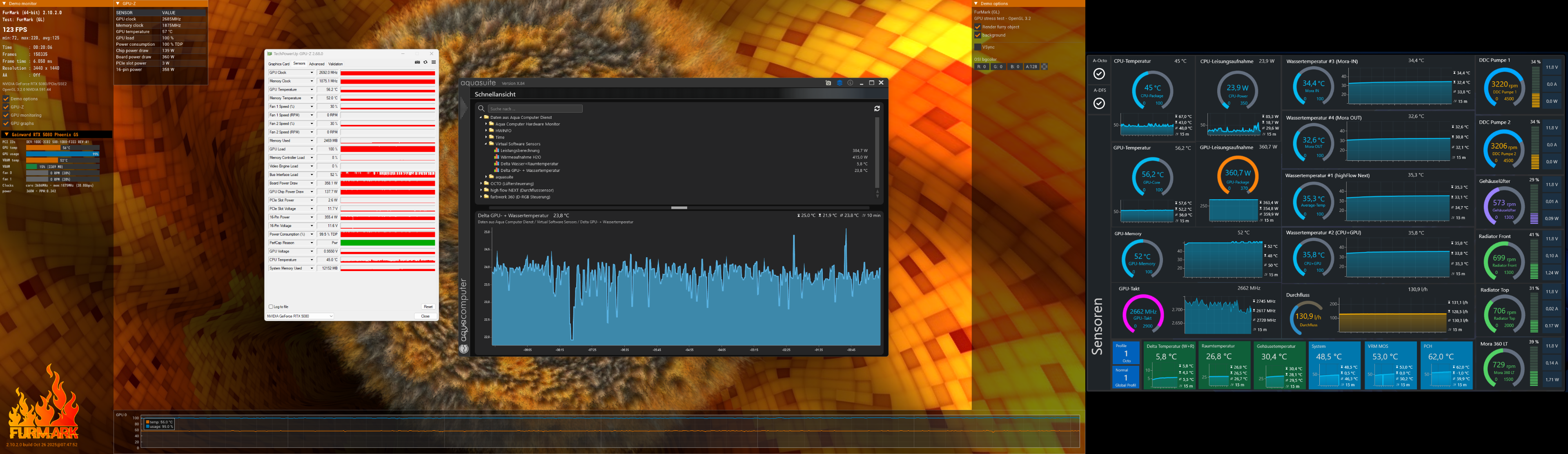

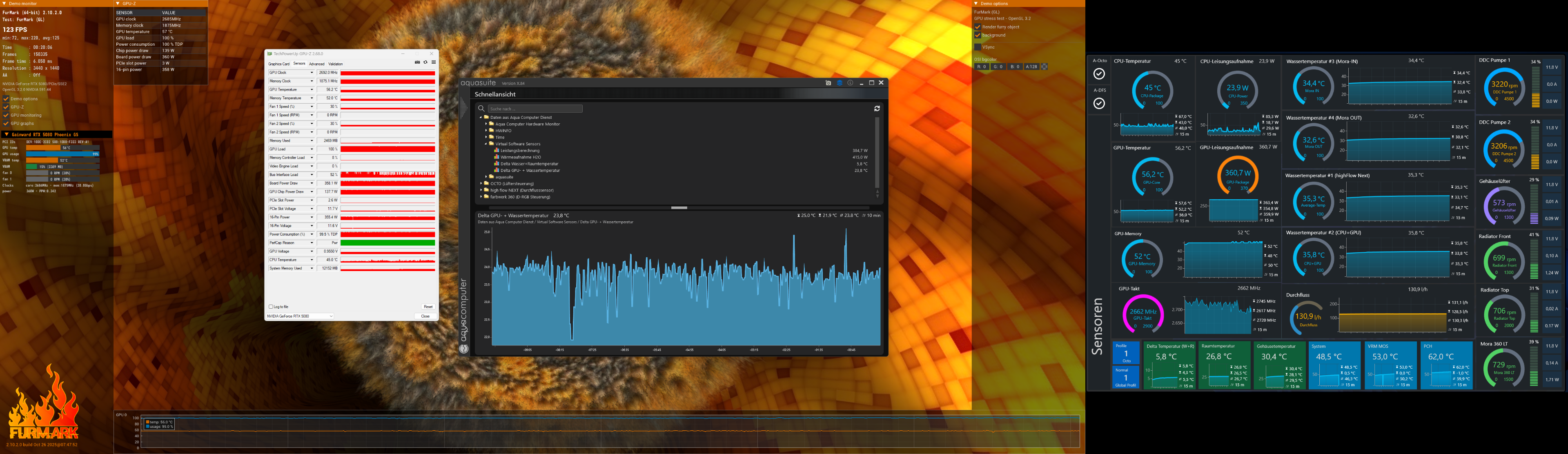

Mit Furmark habe ich dann die Wassertemperatur, das Delta zur GPU-Temperatur, die GPU-Temperatur, die Memory-Temperatur und auch die Leistungsaufnahme mit berücksichtigt.
Ashampoo_Snap_Sonntag, 21. Dezember 2025_14h1m43s.png Ashampoo_Snap_Sonntag, 21. Dezember 2025_14h2m37s.png
Mit diesem Screenshot wurden beide Bildschirme aufgezeichnet. Zur besseren Darstellung habe ich sie oben aber in zwei Bereiche unterteilt. Hier daher noch das original Screenshot dazu.
Das Delta Wasser zur GPU-Temperatur ist aber auch von der Leistungsaufnahme mit abhängig. Denn in diesem Test mit Furmark hatte ich ein Delta von 24 °C anliegen. In einem Game mit etwa 200 - 250 Watt habe ich aber nur ein Delta von etwa 12 °C anliegen.
Ashampoo_Snap_Sonntag, 21. Dezember 2025_19h49m53s.png Ashampoo_Snap_Sonntag, 21. Dezember 2025_19h35m15s.png
Diese Messwerte sind aber nur von Relevanz, sollte ich mich doch zu LM entscheiden. Momentan bin ich aber etwas abgeneigt, da ich auch kein Freund davon bin, gut funktionierende Hardware erneut ausbauen und zerlegen zu wollen. Immerhin sind die Temperaturen jetzt bereits sehr gut. 👍
Es geht hier auch um Furmark und mit normalen Games habe ich Temperaturen um die 40 - 46 °C mit der GPU anliegen. Mein Monitor hat auch nur 120 Hz und stelle ich dazu noch VSync ein, dann komme ich nur noch auf etwa 41 - 43 °C. Mit manchen Spielen, wo die Grafikkarte nicht voll auslastet wird, erreiche ich sogar nur um die 38 - 40 °C.

Meine Messungen mit dem Delta zur Wassertemperatur haben auch einen Hintergrund. Denn mit zunehmender Leistung wird die Wärme nicht mehr schnell genug abgeführt. Das lässt sich an einer CPU mit Stresstests ersehen, sobald mit einer geringen Wassertemperatur trotzdem gewisse Temperaturlimits erreicht werden und auch mit meiner RTX 5080 Grafikkarte ist es ebenfalls zu sehen.
Mit LM zwischen IHS und dem CPU-Kühler habe ich in der Vergangenheit auch mit Stresstests die Temperaturen verbessern können.
Mit Gaming habe ich mit meiner RTX 5080 Grafikkarte ein Delta hierzu um die 12 Grad, mit Furmark sind es 24 °C. Das liegt daran, dass die Leitfähigkeit mit hoher Last nicht ganz so gut ausfällt. Genauer gesagt, die Wärme staut sich im Kern an, weil es nicht schnell geung an den Kühler abgeführt werden kann. Aus diesem Grund wird sich LM auch mit Gaming nicht so stark mit auswirken, weil hier bereist mit normaler WLP oder wie in meinem Fall mit einem PhaseSheet PTM Pad die Wärme bereits gut abgeführt wird.
Mit Furmark würde aber die Wärme noch besser abgeführt werden, sodass sich hier LM besser bemerkbar machen würde. Mittels Delta Berechnung müsste sich daher je nach Last mit LM ein Unterschied zu sehen sein. Die Frage ist aber immer, ob man dieses unbedingt haben muss und die Antwort dazu ist im Grunde... NEIN. Da es keine Rolle spielt, ob eine Grafikkarte ein paar Grad kühler oder wärmer ist.

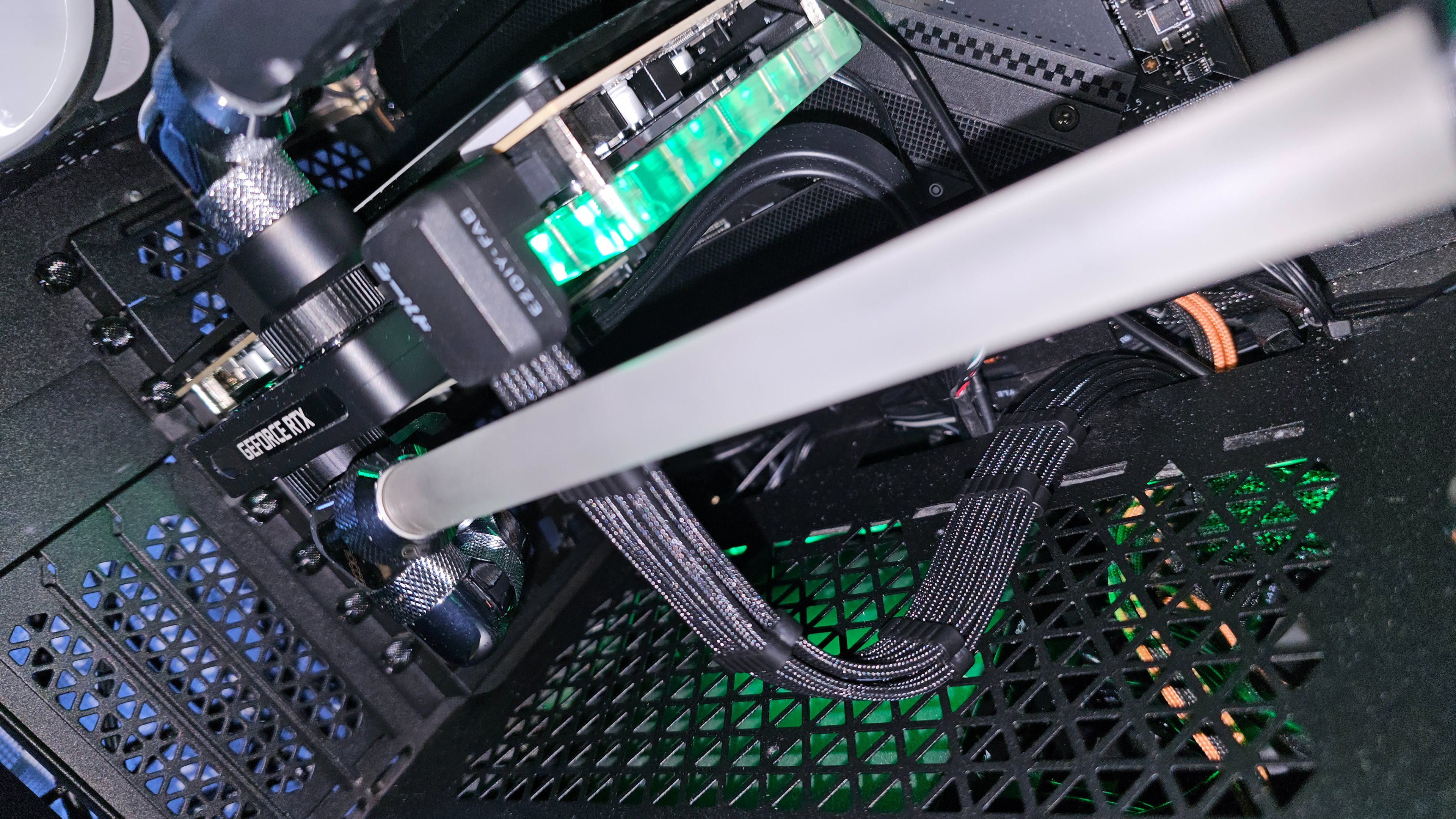

RaptorTP schrieb:
Genau dieses Bild reicht vollkommen aus um mich von sämtlichen Wasserkühlungen fern zu halten.
Das sollte immer mit Umbauten, mit dem ablassen und neu befüllen machen. Geht natürlich auch ohne und ich habe mittlerweile fast 10 Jahre Erfahrungen mit dem Aufbauen einer cutom Wakü. Habe noch nie im laufendem Betrieb eine Undichtigkeit gehabt. Ganz egal ob Hardtube oder Schlauch, aber mit Umbauten kann immer was passieren.
Zum Beispiel eine Dichtung ist defekt oder fehlt komplett. Oder man vergisst eine Verschlussschraube. Anschlüsse und Adapter sollten auch Handfest angezogen werden und dann kann beim Befüllen immer noch was undicht sein.
Ich nutze nicht immer einen Druckprüfer vor dem Befüllen, aber ich gehe auf Nummer sicher.

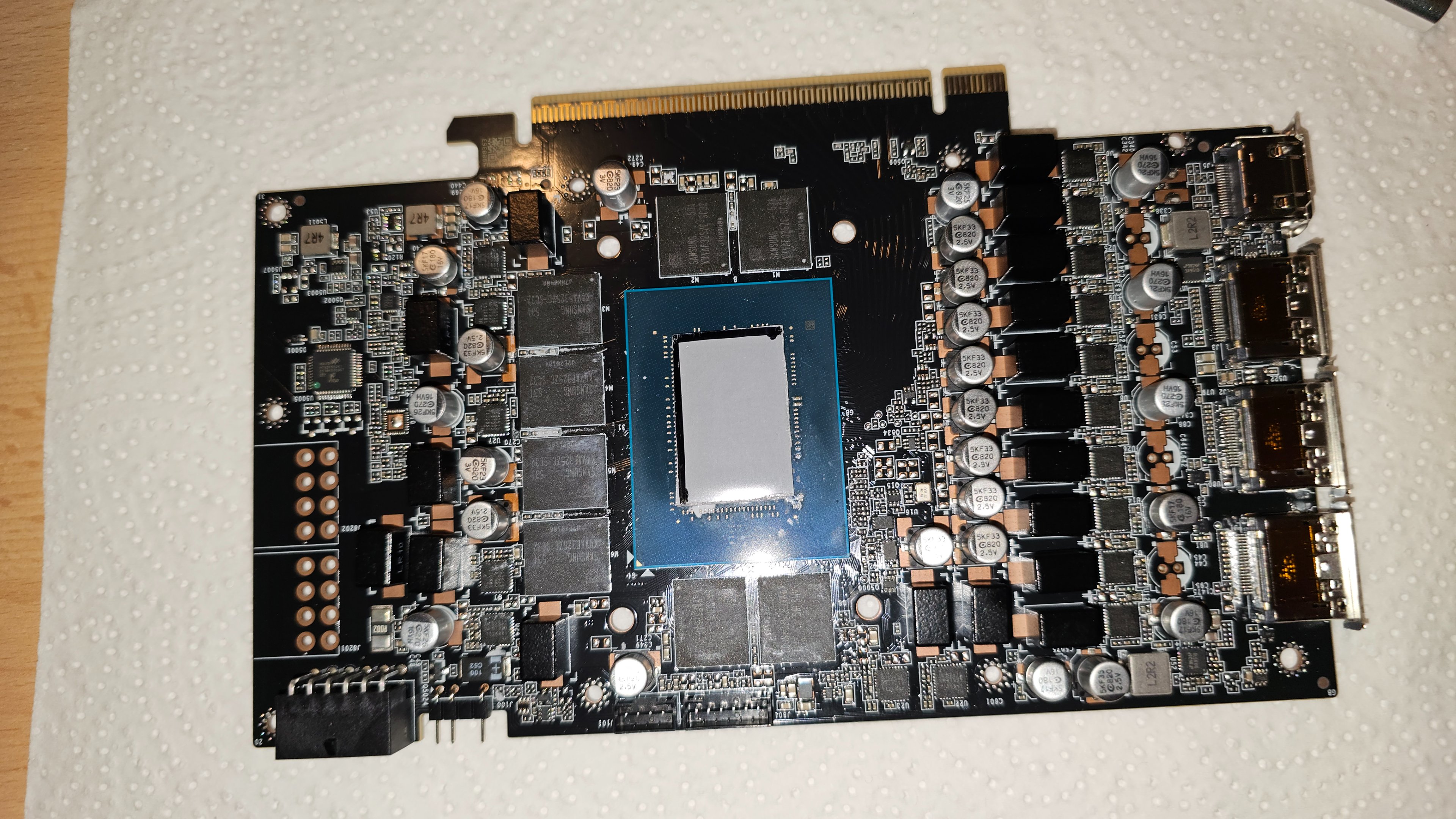

Denn sollte doch was tropfen, dann läuft es auf das Küchenrollenpapier und nicht auf die Hardware. Zudem befülle ich auch nur mit einem separaten Netzteil und so wird nur die Pumpe mit Spannung versorgt. Denn dann kann Hardware, falls doch mal was nass werden sollte, kein Schaden nehmen.
Es kommt noch dazu, dass beim Ablassen der Kühlflüssigkeit nicht alles abläuft und manche Röhren mit Wasser voll stehen und beim Lösen eines Anschlusses dann das Wasser kontrolliert aus der Röhre abgelassen werden muss. Genauso wie Kühler und Radiatoren, die nach dem Ablassen immer noch voll mit Wasser stehen.
Nachdem der Loop befüllt wurde und ich mich überzeugt habe, dass alles dicht ist. Läuft es ca. 1-2 Stunden um sicherzugehen, dass es nicht langsam heraustropft und dann kommt dieses ganze Küchenrollenpapier heraus.

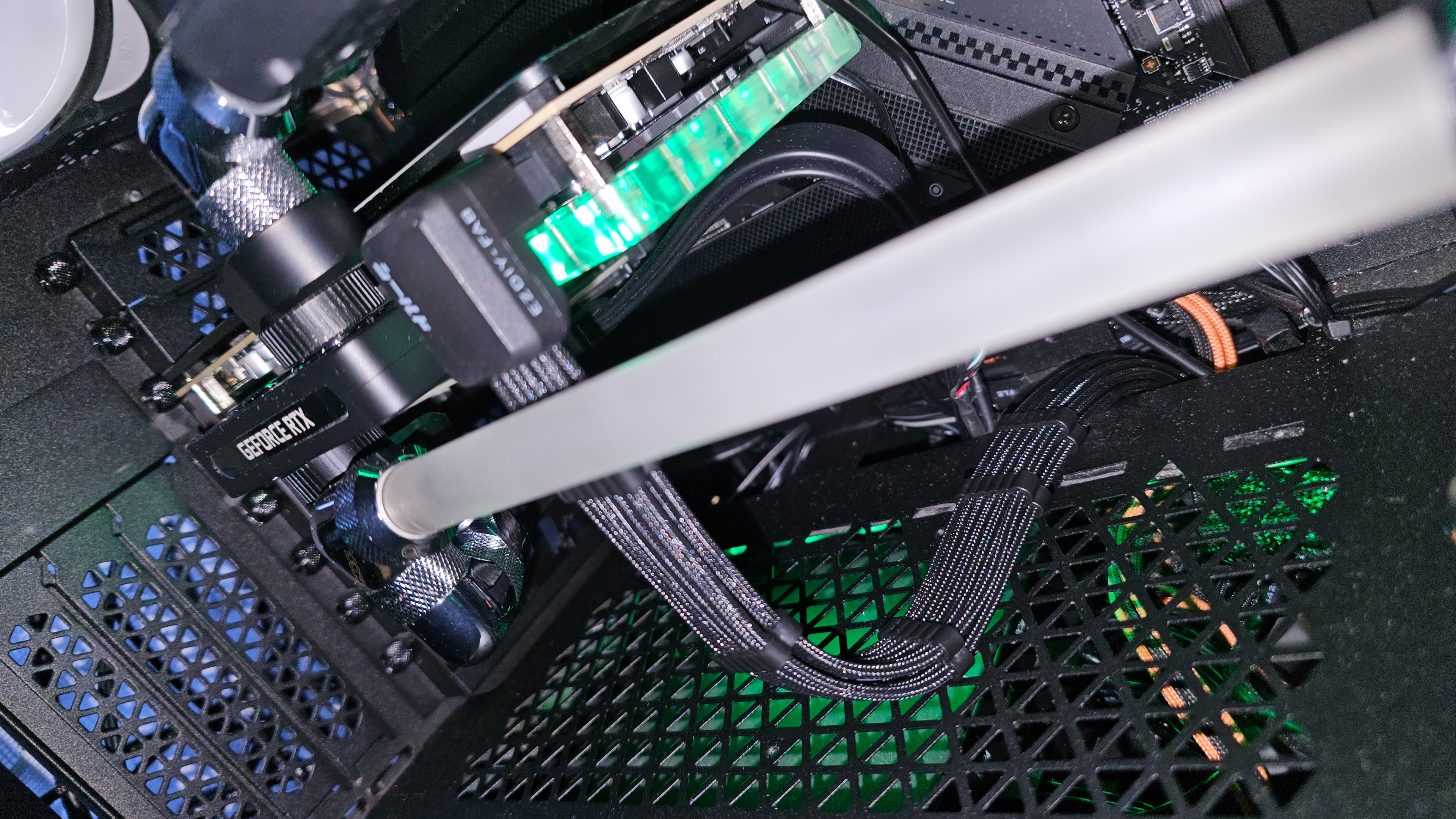

Hardtube sind halt ohne Weichmacher und sehen optisch auch schöner aus. Denn ohne Weichmacher gibt es nur EPDM Schlauch und der ist schwarz aus einer Gummimischung. Hardtube ist sehr aufwändig, weil es sehr genau gebogen sein muss und da steht dann auch nichts unter Spannung! Es spielt auch keine Rolle wie viele Anschlüsse oder Adapter dazwischen sind, vor allem wie bei mir mit 2x DDC Pumpen die um die 200 l/h fördern können. Ich stelle die Pumpen nach dem Befüllen sogar nur noch auf 30 % Pumpenleistung, weil der Durchfluss dann vollkommen ausreicht.
Mit diesem Umbau hatte ich keine Lust, die zwei Röhren zur Grafikkarte neu zu machen, daher habe ich die Differenz, was sich gegenüber der alten Grafikkarte verändert hat, mit Adaptern ausgeglichen. Gefällt mir sehr gut und ich finde, ich muss nicht zwingend zwei neue Röhren neu biegen und anfertigen. Röhren hätte ich aber noch genug da, um zwei neue Hardtubes zu fertigen.

Es geht hier im eigentlichen um ein Hobby, denn ein Rechner kann auch problemlos komplett luftgekühlt betrieben werden. Ein EPDM Schlauch ist auch gut und sieht auch gut aus. Hat sich mein Sohn einbauen lassen, weil es ihm mehr um die Funktionalität ging. Hardtube ist halt schon eine Nummer großer, wenn was noch spezieller ausfallen soll.
Hardtube lässt sich aber nicht einfach mal so verlegen, wie Schlauch und muss genau auf den Millimeter gebogen und auch auf Länge gesägt werden. Der Aufwand ist daher viel größer, als einfach mal ein Schlauch von A zu B anzulegen, abzuschneiden und aufzustecken.
Ich bin im Bilde ;) wie gesagt - ich nutze selbst keine, weiß aber bescheid.
Hab mal Werkzeugmechaniker gelernt - ich verstehe und lobe den Aufwand. (wenn es gut geworden ist)
Dann gibt es ja noch so verrückte, die Glastubes nutzen.
Für beinahe jede Aktion irgendwie Wasser ablassen wäre mir persönlich definitiv zu blöd.

LiniXXus schrieb:
5. Backplate + Pads​
Meine Grafikkarte hatte original zwischen der Platine und der Backplate keine Pads dazwischen. Aber Alphacool hat diese mit ihrem Kühler eingeplant. Finde ich gut, denn so kann die Backplate auch etwas Wärme mit abgeben. Was mir auch positiv aufgefallen ist: Dass einer der Pads auch über die Lötkontakte des Stromsteckers eingeplant war.
Quelle: Alpacool
Diesen Teil habe ich auch noch im ersten Beitrag mit hinzugefügt und auch dass mit einem Druckprüfer empfohlen wird, vorzutesten. Das mache ich in der Regel auch, nur habe ich mit diesem Artikel beim Erstellen nicht mit dran gedacht.
Wobei, mit dem Umbau der Grafikkarte habe ich kein Druck vor getestet, weil ich meiner Arbeit sicher war. :evillol:
