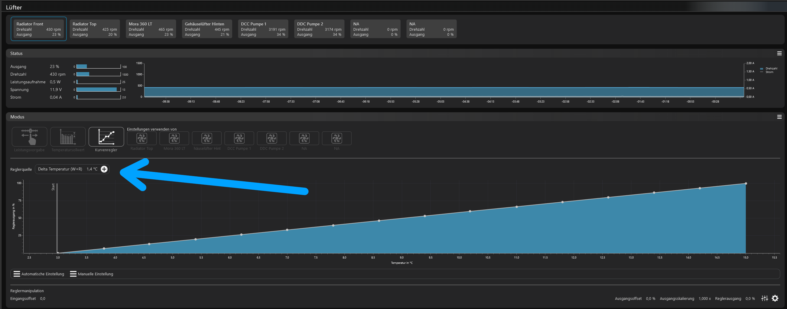

Ja, es geht hierbei um die Trägheit, aber das würde auch mit der Wassertemperatur ohne Deltaberechnung gehen. In meinem Fall habe ich aber eine Berechnung eingerichtet.

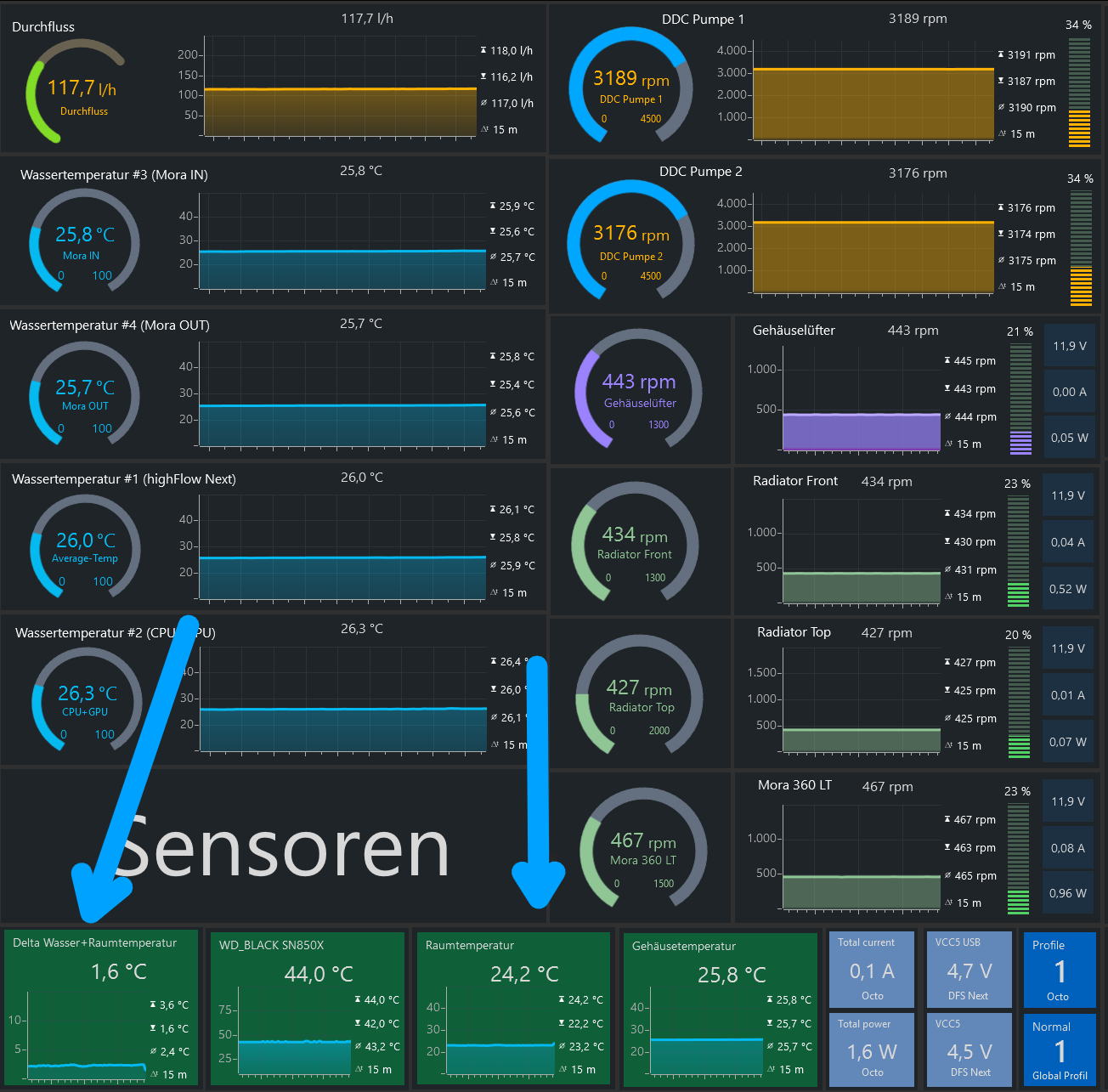

Bei mir sitzt vor einem der vorderen Lüfter ein Temperatursensor, der die Raumtemperatur misst.

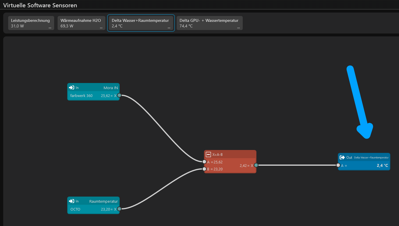

In der Steuerung wird dann mein virtueller Temperatursensor hierzu genutzt.
Würde aber auch direkt mit der Wassertemperatur gehen. Habe es nur mit dem Delta gemacht, weil ich so unter Last meine gewünschten Drehzahlen besser erreichen kann.

Sitze ja nicht draußen und in der Wohnung sind es geringe Temperaturunterschiede. Im Winter um die 23–24 °C und im Sommer um die 26–27 °C. Klar, kann es auch Tage geben, an denen wir um die 28 °C ± erreichen, aber das sind dann schon Ausnahmefälle.
Ich regle hier meine Kühlung über das Temperatur Delta Mora Eingang zu Mora Ausgang, was ist bei dir der Grund die Lufttemperatur zu nehmen? Ich überlege gerade ob es einen Praxisrelevanten Unterschied macht.
Habe gerne zwischen 550 und 650 U/min in Games anliegen, und mit dieser Methode passt die Wassertemperatur mit den Drehzahlen bei mir perfekt. Es geht mir hierbei um die Lüfter auf dem 420, 240 und dem Mora.

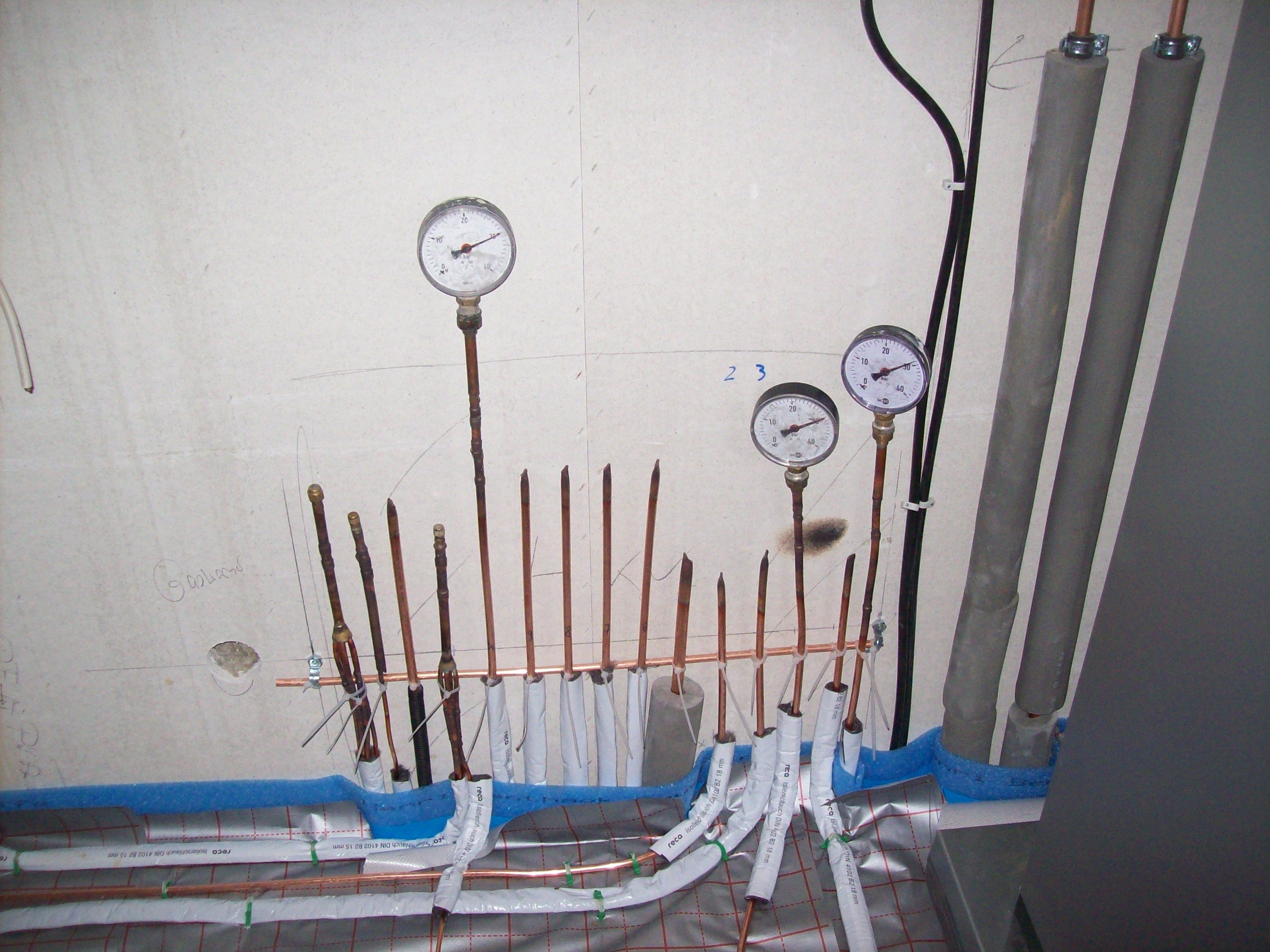

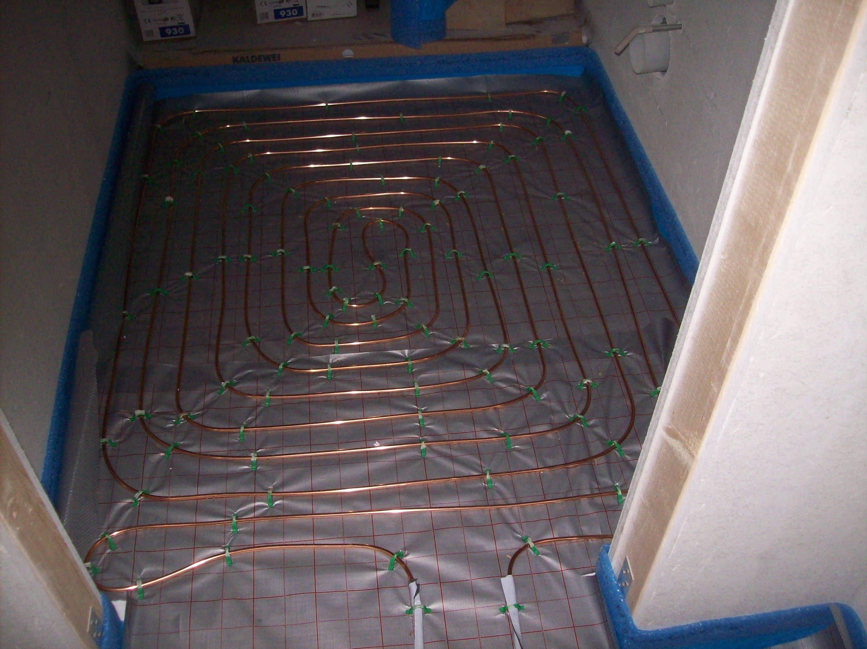

Zu Hause haben wir Wasser aus dem Wärmekreislauf verdrängt. Die Heizung (aus 2015) hier ist eine Nieschenlösung. Im Fußboden zirkuliert kein Wasser, sondern R290 Propangas, das von einem Kompressor verdichtet wird. Die Heizleistung entsteht bei der Gaskondensation in Kupferröhrchen im Fußboden. Diese Röhrchen sind so verlegt, wie das von ner Wasserbedienten Fußbodenheizung kennt.
Klingt komisch, ist aber bei jedem Kühlschrank das gleiche Prinzip.
(siehe angehangene Fotos)
Da der Kompressor/Die Wärmepumpe quasi immer breiter im Feld vorhanden sind, beispielsweise bei Wärmepumpentrockern bringt mich das zur Frage: Hat mal jemand überlegt seinen PC mit nem Kompressor/ner Miniwärmepumpe zu kühlen?
Die nötige Menge R290 dazu dürfte ziemlich gering sein und darf daher auch selbst vorgenommen werden. Nicht R290-Gase hingegen benötigen den Einsatz einer Fachfirma.
